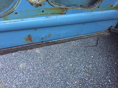

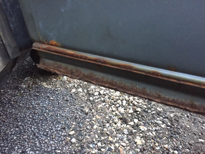

Passons aux ouvrants, la porte avant gauche est bien malade !
IMG_2744.JPG [ 135.82 Kio | Vu 34119 fois ]

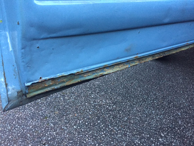

Même maladie pour la porte arrière gauche !
IMG_2745.JPG [ 134.76 Kio | Vu 34106 fois ]

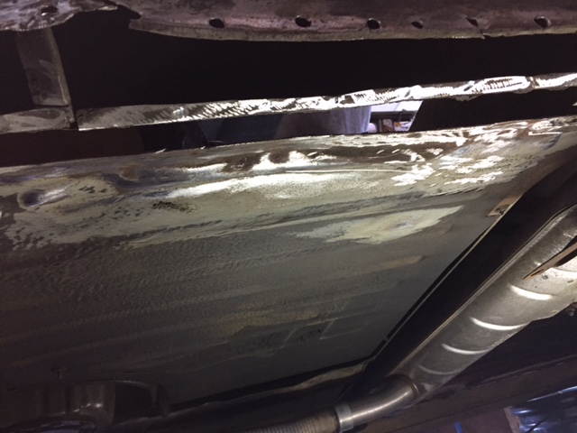

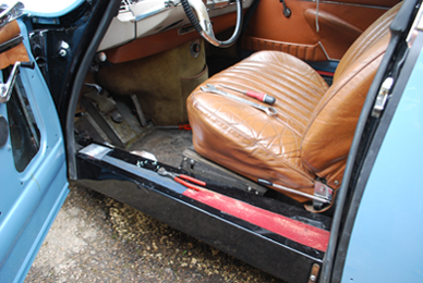

Et maintenant, on attaque du lourd : les longerons !
IMG_2842.JPG [ 98.96 Kio | Vu 34191 fois ]

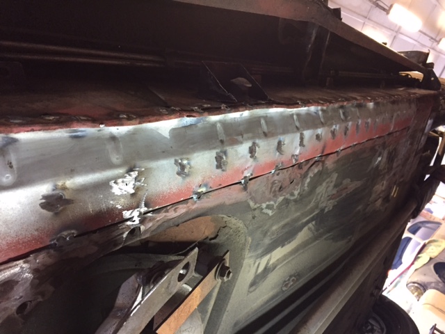

Messages: 777
Découpage et remplacement par de la tôle neuve...
IMG_2844.JPG [ 104.28 Kio | Vu 34306 fois ]

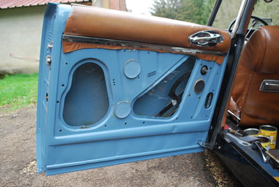

Messages: 777

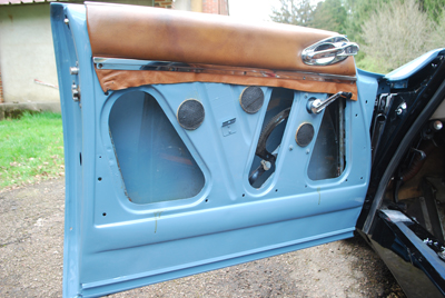

La porte avant gauche refaite à neuf, du grand art !
Forum Porte AVG.jpg [ 135.66 Kio | Vu 33924 fois ]

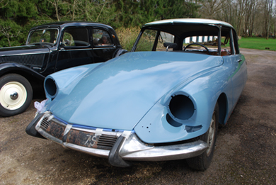

Messages: 777
Ajustage de la face avant, ça commence à ressembler à une DS !

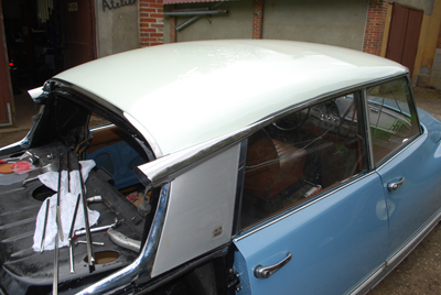

En 1967, la carrosserie Bleu Monte Carlo pouvait se marier avec un toit Blanc Carrare, Gris argenté, Bleu d'Orient ou Noir.
J'ai longtemps hésité sur la couleur du pavillon, mais j'ai préféré le repeindre dans sa couleur d'origine Blanc Carrare.

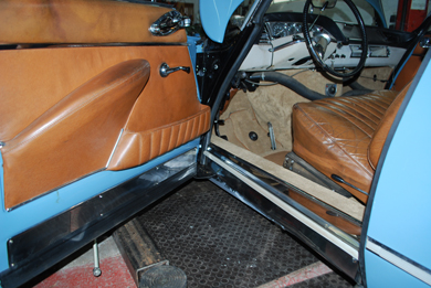

Messages: 777
Entrée de porte avant gauche en inox neuve de chez Blondeau.
