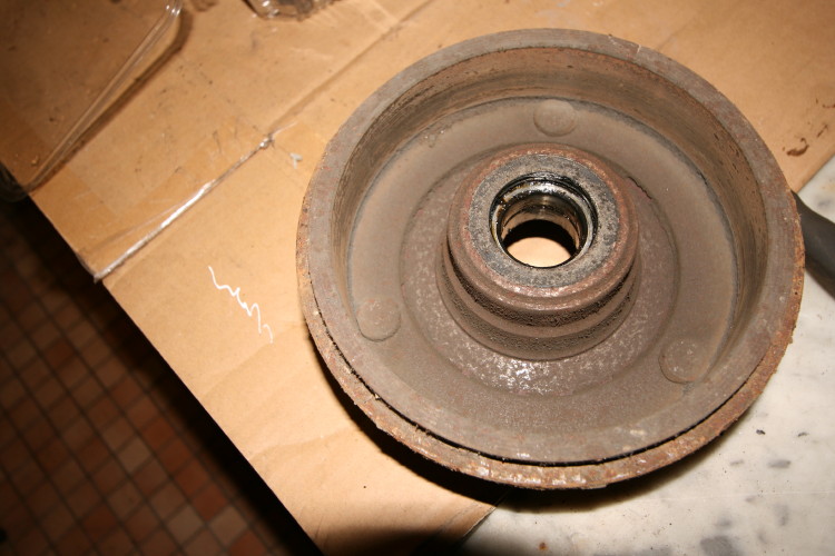

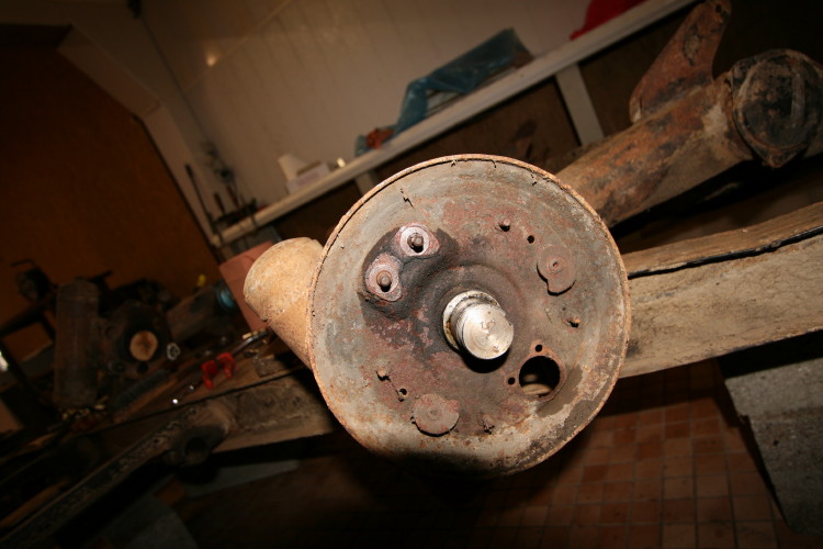

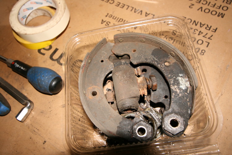

La poursuite des travaux:
* Démontage des tambours arrières complètement bloqués par les garnitures collées, cylindre de roue "caramélisé", excentriques tournant dans le vide; bref une bonne partie de plaisir !!!
Les pièces neuves de l'ensemble du circuit de freinage devraient arriver dans la semaine, la chassis et les essieux partant aussi en fin de semaine pour un sablage salvateur. Ca avance...
La suite dans les prochaines semaines.
Gwenran

effectivement, ça ne devait pas fonctionner très bien !!! :shock:
