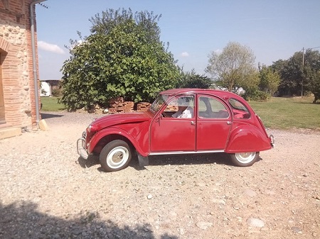

Visite d'Alain avec sa 2cv :wink:
2cv export 1967 d'Alain.jpg [ 81.85 Kio | Vu 25314 fois ]
