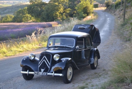

Facile sur internet. Je recommande celui là: http://www.mineralogique.fr/plaques-imm ... collection
Une petite à l’AV une grande à l’AR, livrées en deux jours avec de beaux caractères.
Ci-dessous un exemple qui vient de chez eux.
