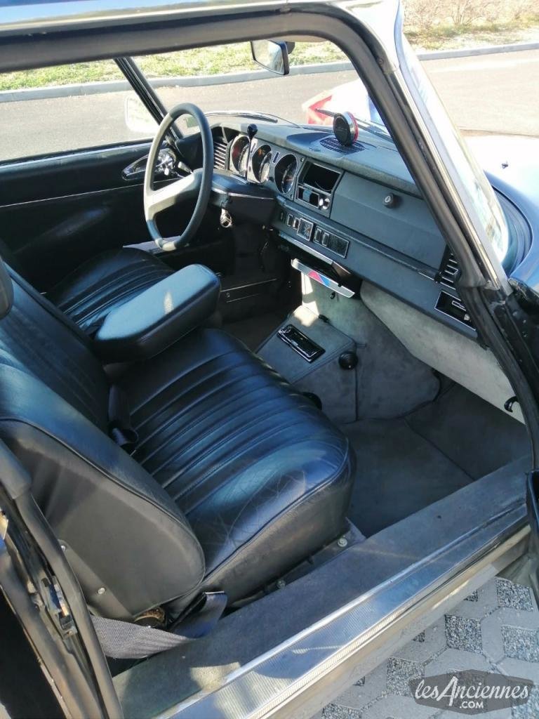

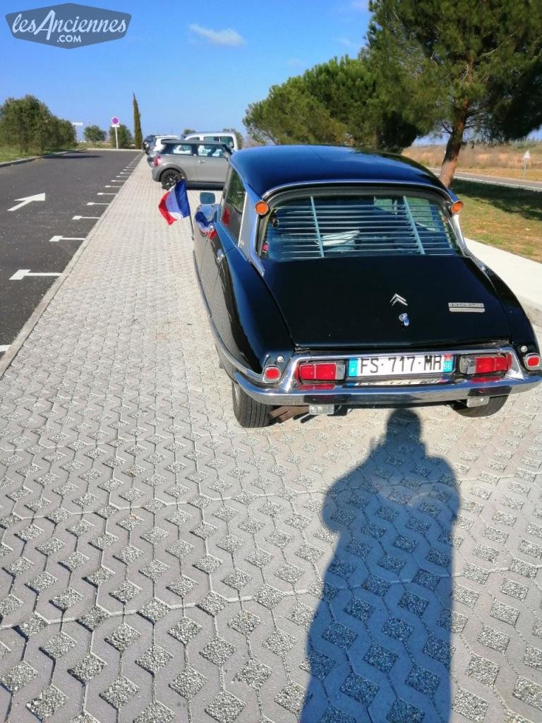

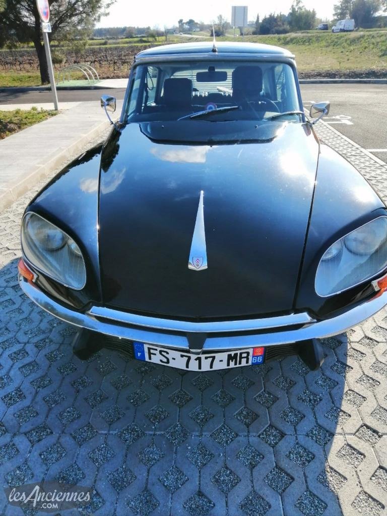

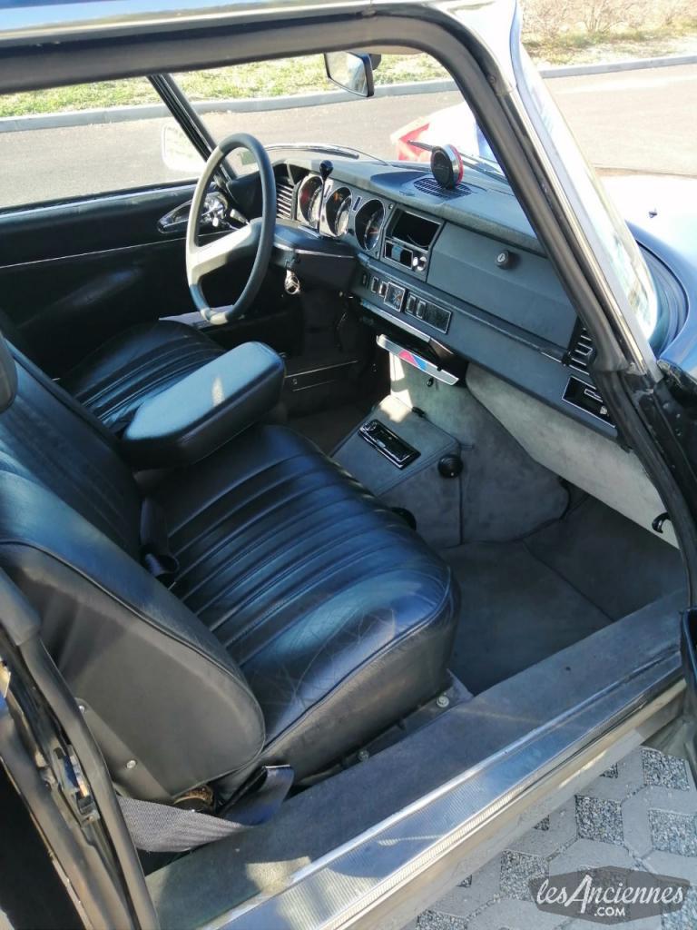

arrière.jpg [ 147.88 Kio | Vu 1717 fois ]
Intérieur places AV.jpg [ 107.18 Kio | Vu 1703 fois ]
Face rapprochée.jpg [ 128.33 Kio | Vu 1596 fois ]
Et voici quelques photos de la belle ;-)
 Sujet du message: Re: DS 21 Pallas 1967 : la DS ultime !
MessagePosté: Dim 24 Juil, 2022- 09:03
Messages: 751
Sinon, après étude de la facture, j'ai appris que l'auto était née brun scarabée avec intérieur cuir tabac. On peut en déduire qu'elle a été restaurée par le passé au point de la repeindre intégralement (pas trouvé une seule trace de la teinte d'origine pour le moment), d'en changer tout l'intérieur (cuir, moquettes et contreportes). Et même la pastille de couleur a été changée (elle correspond au noir actuellement sur l'auto). Cette réfection en profondeur explique probablement son bon état actuel.
Et du reste, pour les sièges avant, ce ne sont probablement pas ceux d'origine car ils ont les appui-têtes apparus en janvier 1973 alors que l'auto est de novembre 1972. Par ailleurs, cette option n'était pas présente sur la facture de livraison. De même, les custodes sont marquées pallas ce qui n'est apparu normalement qu'en septembre 1973.
Dans les petits ajouts, il y a la température d'eau, une petite console contenant l'autoradio et ses haut parleurs et les stores gradalux.
Dans les travaux à faire:
- un contacteur de démarreur capricieux à changer (neuf fourni par le vendeur)
- l'éclairage du tableau de bord HS
- les plafonniers allumés en permanence => ampoules retirées en attendant
- Le réglage de l'horloge qui ne fonctionne pas, bien que neuve
- sans doute un réglage de correcteur d'embrayage à reprendre car le passage de vitesse me semble un peu brutal.
Bref, pas grand chose de compliqué en fait.
MessagePosté: Lun 25 Juil, 2022- 17:58
Bravo pour cette acquisition même si je ne suis toujours pas fan des FDC , elle dénature l'avant de la voiture mais tu n'as pas le choix :cry:
pour les custodes , tu devrais avoir le DS vertical et pour l'année 72 tu devrais avoir les feux de recul orange blanc en 73 :D
Pour les appuies tête ce sont les modèles taureau normalement en grand modèles montées sur fourreaux qui sont vissées sur les côtés :D
Si le démarrage est brutal , tu dévisses la vis du correcteur de ré embrayage d'1/4 de tour et tu testes 8) mais avant ton ralenti accéléré doit être bien réglé, la voiture doit avancer doucement dès que tu lâches le frein en 1°
Après la 15 c'est sûr que tu vas voir la route autrement avec la 23 :D :wink:
