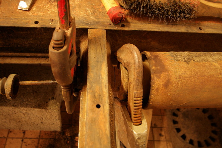

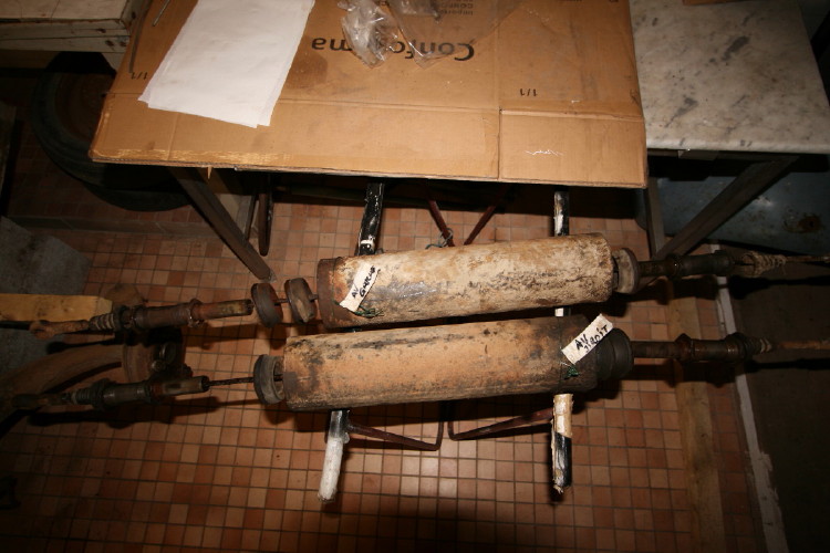

*Séance de démontage des pots de suspension, bon après faudra nettoyer tout ça, j'y retourne cet aprèm...

Tu as eu du " pot " ce n'était pas bloqué :D je vois que tu as retenu des choses avec la pose des étiquettes :wink:

Oui Alain,tu le sais bien, il faut toujours repérer au démontage, sinon plus tard on risque de se mélanger les pédales, et à nos ages :? , la mémoire fait parfois défaut, surtout quand le temps est passé entre démontage et remontage.
J'avais fait la même chose pour la 11, et malgré ça j'ai commis parfois des erreurs :oops:
Une petite question pour toi:
As-tu fait sabler les pots de suspension et les essieux sur ton AZAM ?
Gwenran

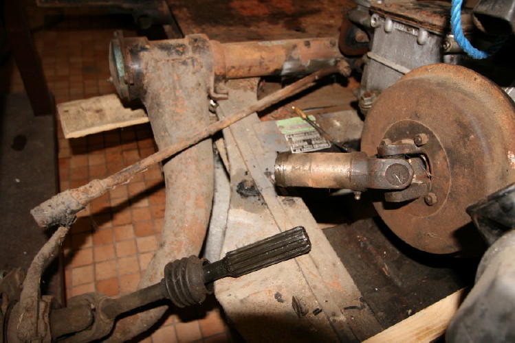

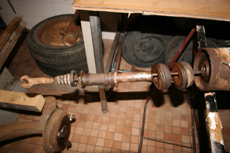

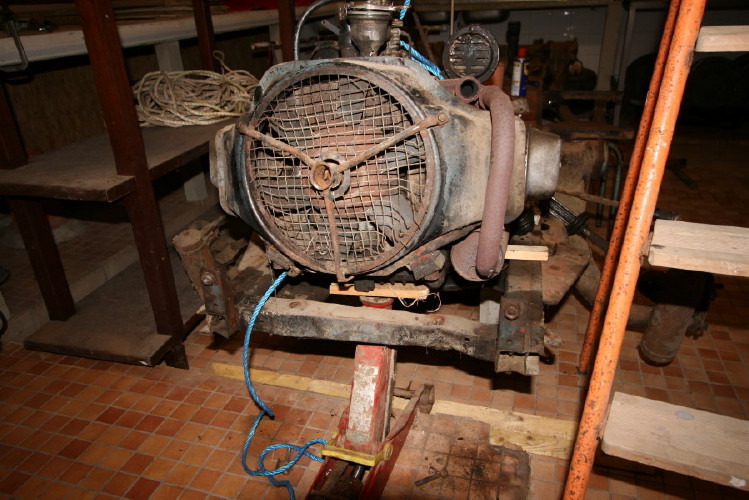

Bon, on continue le démontage:
* essieu arrière
* boulonnerie essieu
* cardan déboité pour enlèvement moteur + boite
A suivre

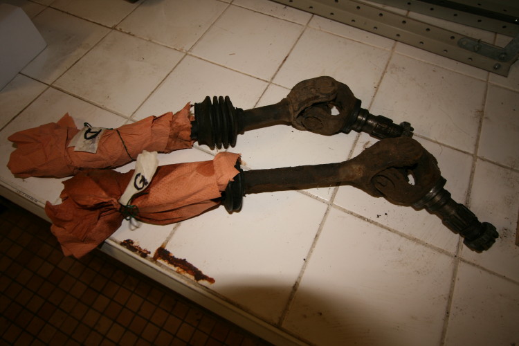

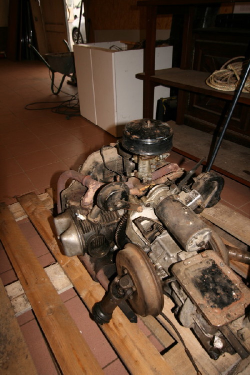

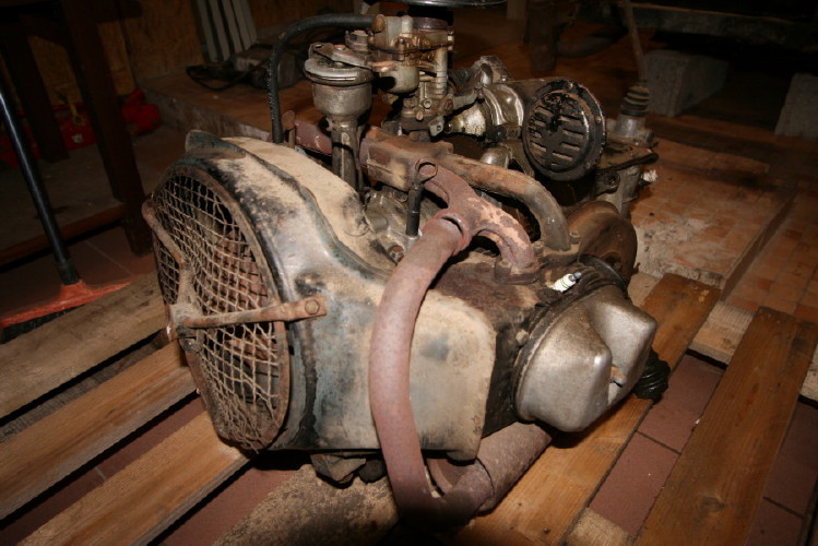

Suite du désossage de l'auto, pour dégager totalement le châssis avant sablage:
* levée et dépose ensemble moteur + boite
Ensuite, on s'occupera du train avant.....

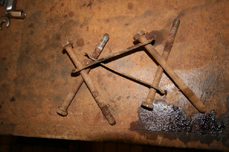

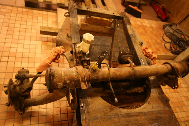

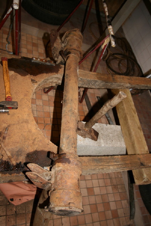

Poursuite des démontages, avec parfois des boulons récalcitrants qui se cassent ( au sens propre ) :x .
Un de ceux fixant le train avant sur la plate-forme, s'est "pété" net, soudé au filetage par la rouille :evil:
Ça va pas être de la tarte pour repercer et virer !!
Donc pour hier, train avant et cardans.
Cet aprèm;on va essayer de percer ce foutu boulon...

Tu ne peux pas souder sur la vis cassée ? Si elle dépasse un peu , tu peux souder un écrou dessus peut être ! La vis est longue alors percer :(
 Sujet du message: Re: Restauration 2CV AZU 58
MessagePosté: Sam 06 Oct, 2018- 17:40
Messages: 457
Localisation: Quéven. 56
La vis était cassée à 3 cms du bord, le reste étant toujours dans le filetage de la chape.
J'ai réussi à percer sur 2 cms dans la partie filetée ( forets:4 mm;6 mm;8 mm), et à couper le morceau qui dépassait. :)
Je vais maintenant me procurer les tarauds qui vont bien...
Y a plus qu'à :wink:
Patience et longueur de temps,etc....

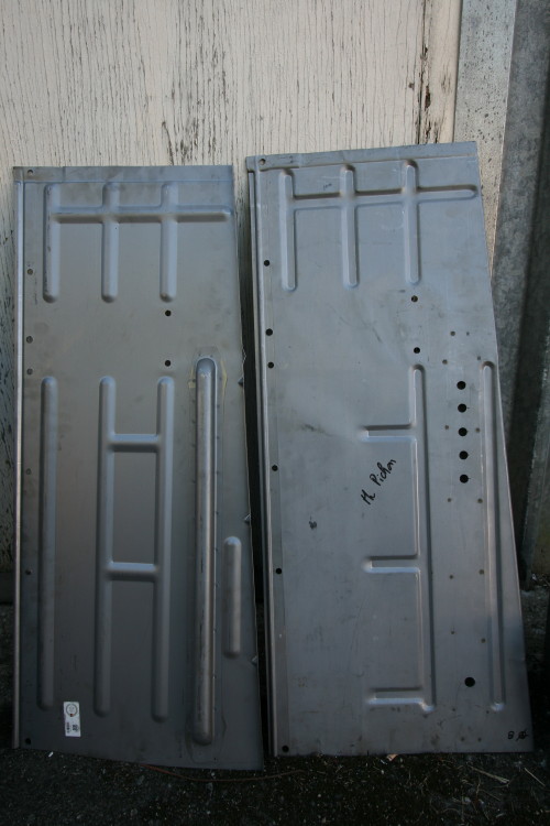

Bon, suite des activités.

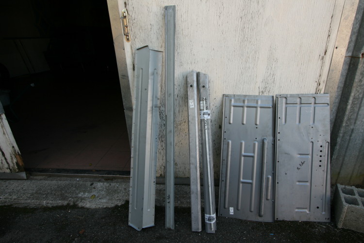

Ce Dimanche, je suis allé à la Bourse de Lohéac pour récupérer les pièces commandées: planchers, bas de caisse, bas de pédalier, rambarde gauche, et babioles diverses.
Je vais terminer les divers petits démontages encore à faire pour ensuite envoyer la plate forme et ses accessoires au sablage.
A suivre....
