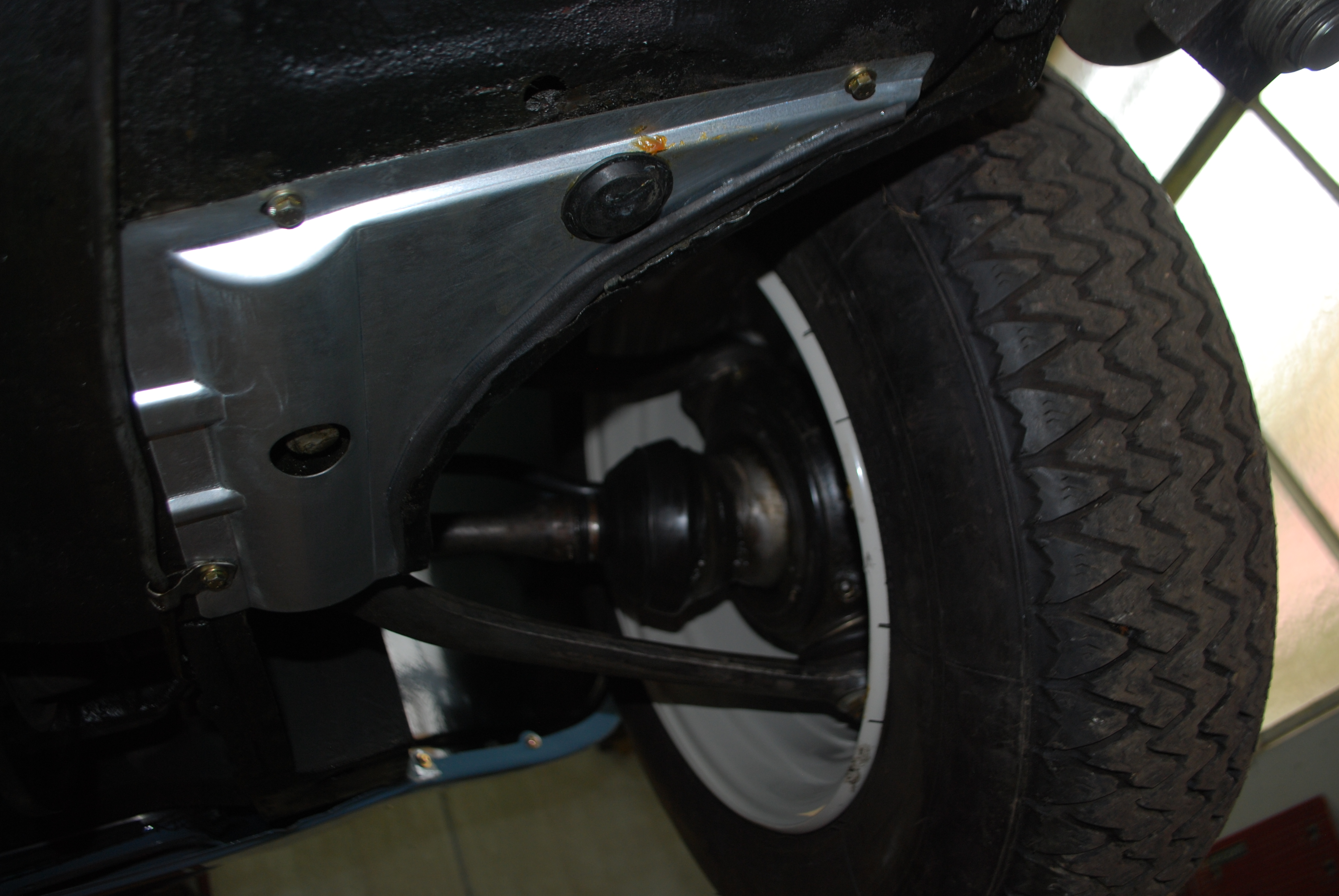

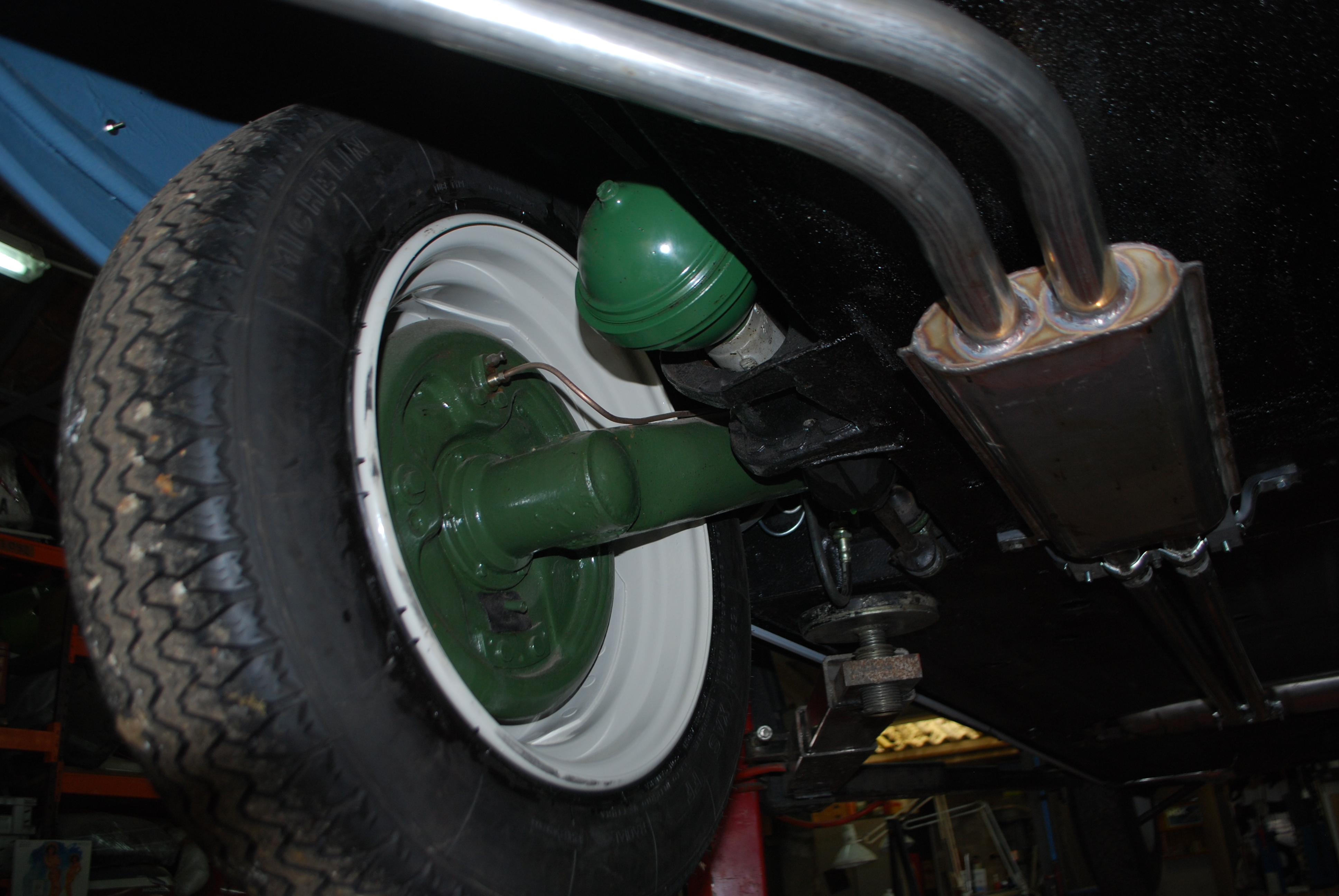

Je confirme que ma DS 21 Pallas de 1967 est montée comme à l’origine :
- en Michelin 180x15 XAS a l’avant
- en Michelin 155x15 XAS a l’arrière
Lorsqu’on restaure une auto état concours, le prix des pneus importe peu.
Et la longévité des Michelin est bien supérieure : 80.000 km sur ma 15/6H !

Elle est magnifique Jean-Louis ! En revanche le silencieux arrière est-il d'origine ? Je pensais que seul un bitube depuis le silencieux central était présent sur cette version (en monte d'origine).

Le bi-tube n'était monté d'origine, sur les modèles de la gamme à moteurs 5 paliers que sur les ID (ID19 puis ID20, appelées aussi selon les millésimes DSpécial). Cependant, la DSuper, version luxe de l'ID20, était équipée d'origine du silencieux arrière.
En revanche, toutes les DS étaient équipées, d'origine, du silencieux. Il est fréquent, toutefois, de trouver des ID20 modifiées avec un bi-tube, le silencieux arrière ayant réputation de pourrir facilement, surtout par l'accumulation de condensation sur les voitures ne parcourant que des petits parcours empêchant cette condensation des sécher.
La DS 21 de Jean-Louis est donc bien en état de conformité !

Merci Michel. Réponse précise, on en apprend tous les jours. J'ai donc bien une ID19 AM67 :D
