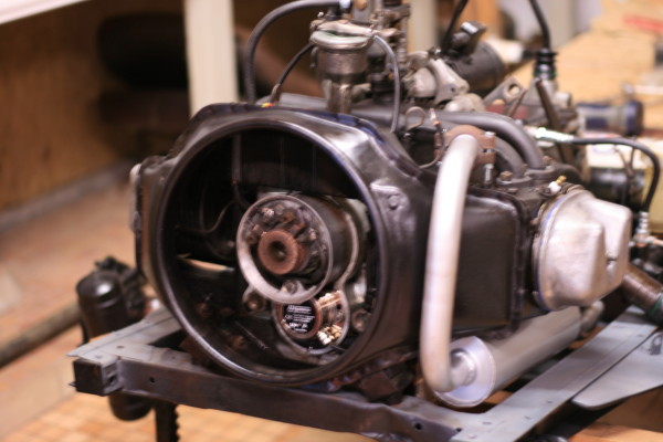

Un dernier point avant quelques jours d'interruption des travaux: 8)
* Moteur et boite ont intégré la plate-forme
* Câbles de frein à main raccordés
* Cardans connectés
* Fixations ensemble propulseur serrées
A mon retour, je passerai une 'tite photo.
Restera le circuit de freinage à finaliser, purges à réaliser, et le chassis sera pret à recevoir la carrosserie quand elle reviendra de tôlerie.
Bref, ça avance quand même !!!! :D

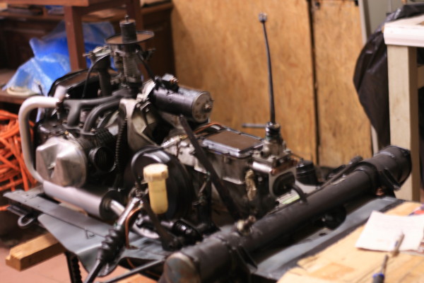

Après quelques jours de vacances au soleil, c'est la reprise des activités 8)
* Mise en place des soufflets caoutchoucs sur cardans
* Raccordement du circuit de frein au dessus de la boite
Rangements et réorganisation de l'atelier en prévision de l'arrivée de la caisse... :D
C'est reparti !! :P

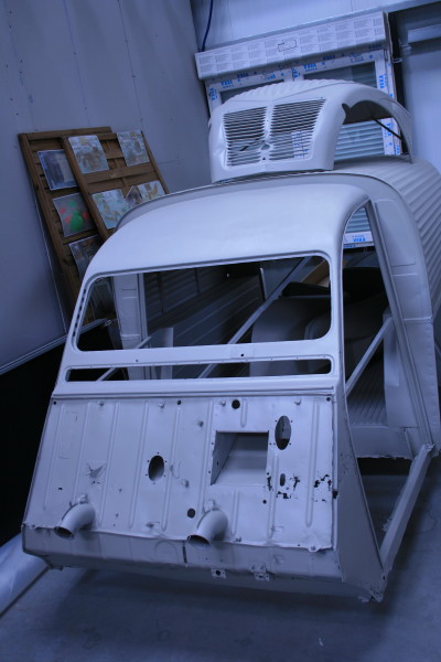

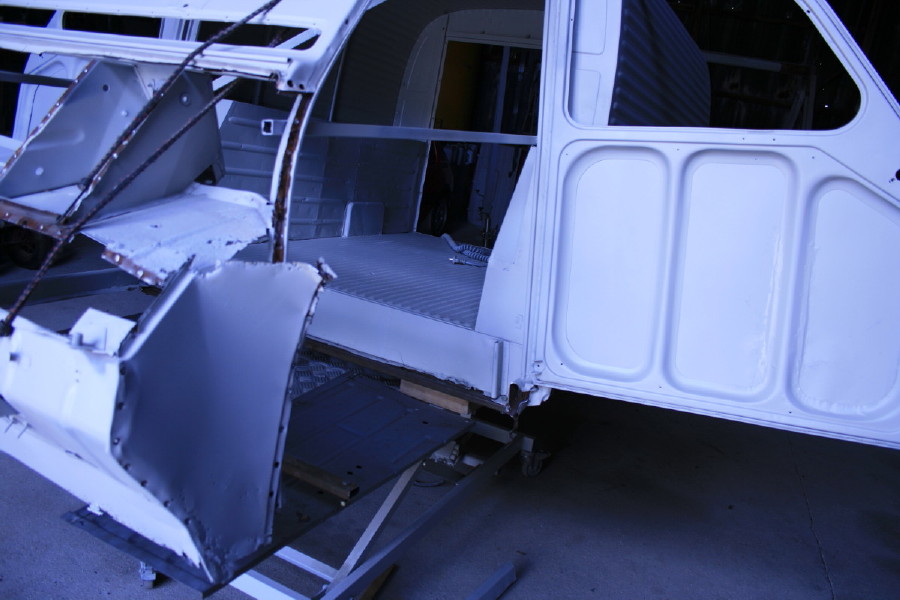

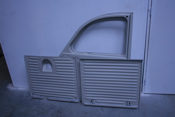

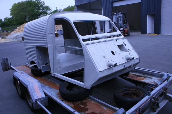

Bon, c'est reparti pour l'étape suivante: les travaux de carrosserie :)
Va y avoir du découpage et de la soudure !!! :(
J'ai récupéré la caisse et toutes les pièces qui ont été traitées par aérogommage puis apprêt de protection.
Ca permet de découvrir des "dentelles bretonnes" dans les panneaux, ce qui nécessitera de les changer :x
A suivre dans les prochaines semaines...

Le passage à l'aérogommage te permet de voir exactement les dégâts, les mauvaises réparations et autres....Tu va au moins repartir sur du sérieux et dans les règles de l'art :D

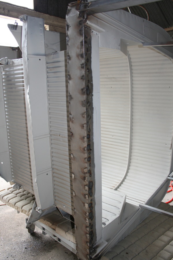

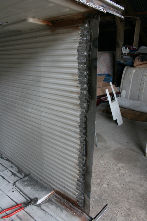

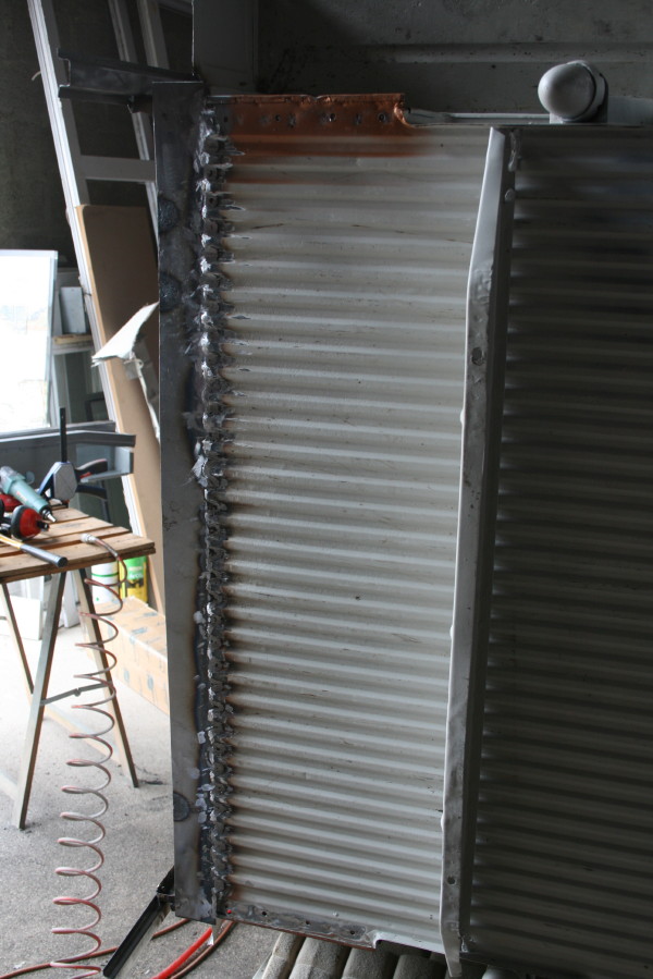

Comme c'était prévu dans mon précédent message,y a de la belle dentelle de chez nous :oops:
Ca découpe, forme, présente et soude en tous sens, sans compter les morceaux commandés qu'il faudra ajuster. :x
Les bas de caisse sont soudés, et la partie arrière avance bien, dans l'attente des éléments pour le tablier. :?
Bref, y en a pour un petit moment.... :( .
La suite dans les prochaines semaines. :)

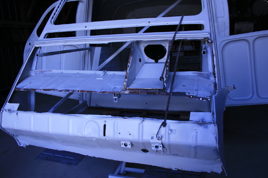

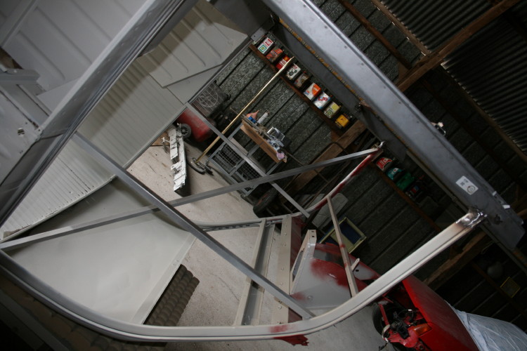

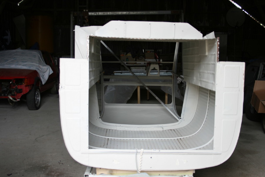

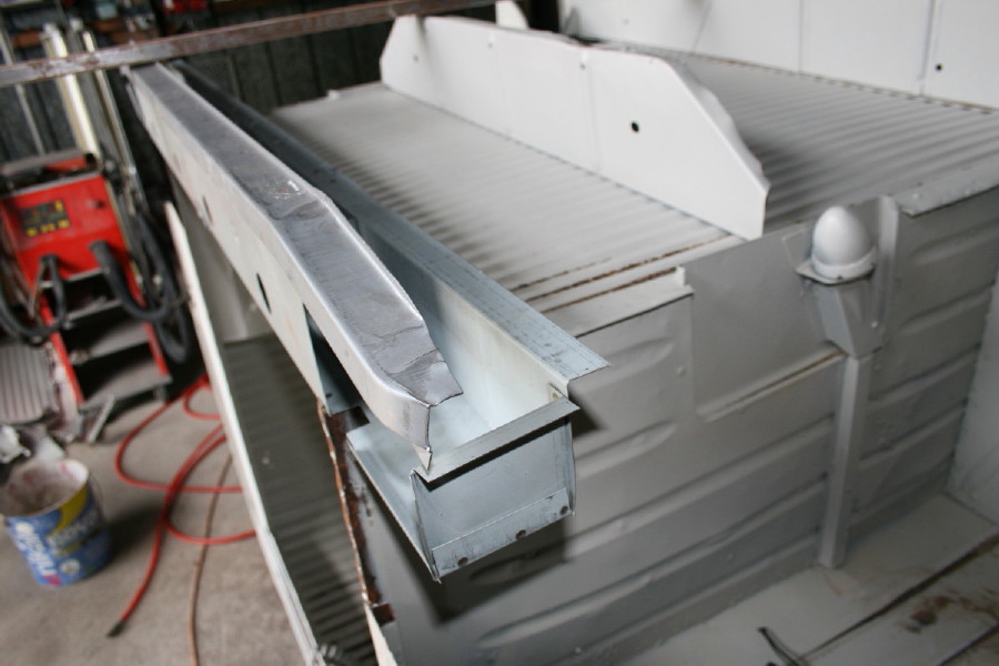

Les travaux continuent !!! :)
* Les bas de caisse sous les portes sont soudés
* La partie arrière de la caisse est réparée
* Les dessous ont reçu de la bonne tôle bien "fraîche", pour remplacer la dentelle :(
* La traverse-jupe arrière va être modifiée, adaptée et soudée.
C'est agréable de voir le travail du carrossier rendre bonne figure à cette AZU qui en avait bien besoin :P
* La suite concernera toute la face avant (tablier et vide poche) les deux planchers et tôle latérale....
Encore quelques belles semaines de taf;mais ça prend tournure. :D

beau travail de soudures pour ton carrossier car ce n'est pas de la tarte avec ces tôles fines :shock: mais elle prend forme 8)
