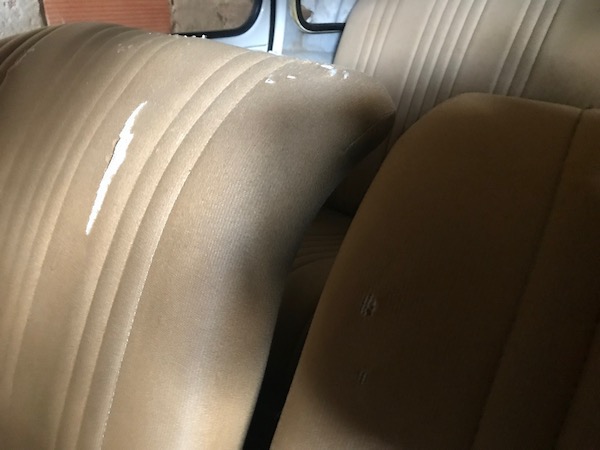

NB: existe-t-il un fournisseur sérieux autre que MCC pour acquérir une bâche beige albatros (à l'ancienne) pour ma luxe de 1973 ?
même question pour le drap des sièges, une sorte de mousse beige d'époque, que je n'ai pas vue chez MCC ...
Il s'agirait, éventuellement, de faire une commande groupée.

Salut Pierre
Je vois que tu t'occupes bien et que tu la bichonne bien aussi cette charleston :D
pour la capote de l'Azam export, j'avais commandé chez eux et rien à dire
https://www.renov-2cv-mehari36.com/fr/c ... 0375.html#
Pour les housses de sièges, tu as ça , très bonne facture
https://www.citronpieces.com/fr/jeu-com ... s-1-b.html
https://www.burton2cvparts.com/fr/rembo ... gLEbfD_BwE
