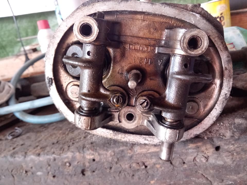

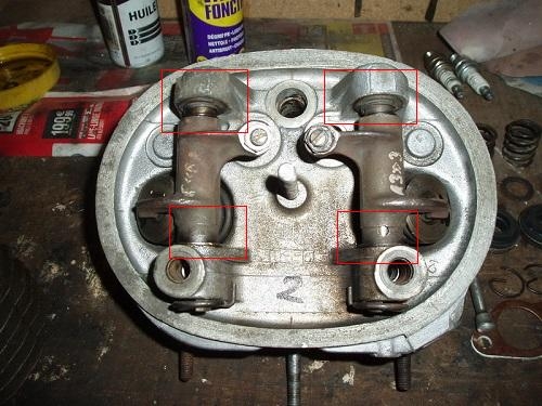

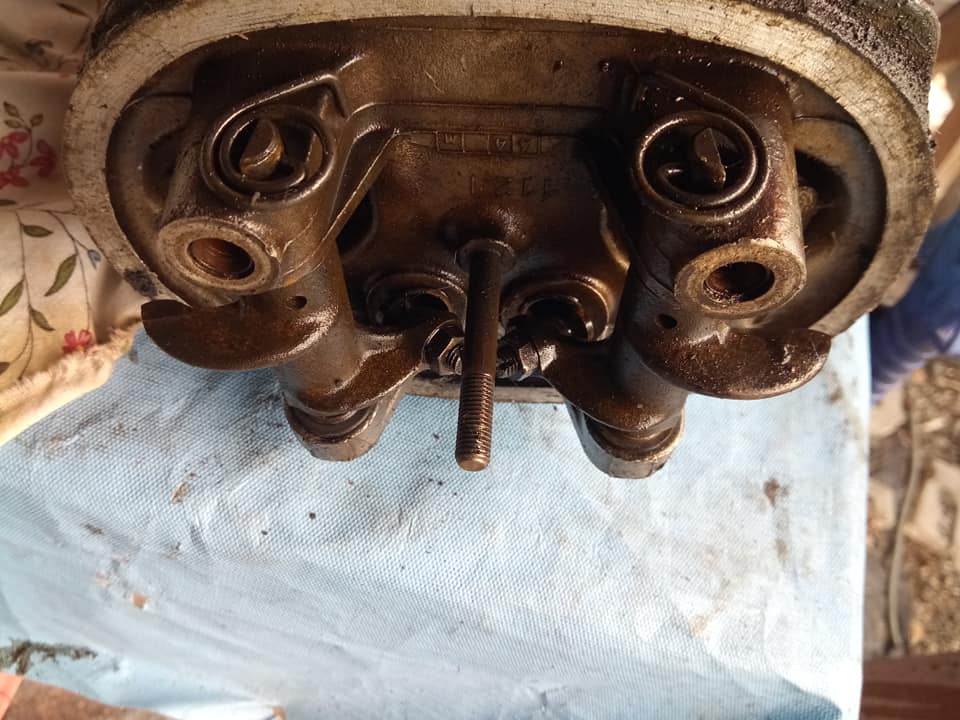

Jean-Michel, j'ai repris ta photo et encadré les différences par rapport à celle d'Alain.
C'est sur ces passages de chapes que je "coince". :?
Gwenran

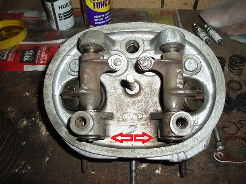

Je ne connais pas ce montage et je ne vois pas bien, est ce ouvert sur les axes de chaque côté (flèches) ? ou juste ouvert vers la vis de maintien ?
Ouvert des 2 côtés, l'axe glisse donc le chasser avec un jet. Chose importante, pour éviter les contraintes, mettre le piston au PMH 2 soupapes fermées :D
Si une seule ouverture sur axe, je veux bien une photo pour voir si des fois il n'y a pas une empreinte sur l'axe , il faut peut être le tourner pour le dégager :shock:

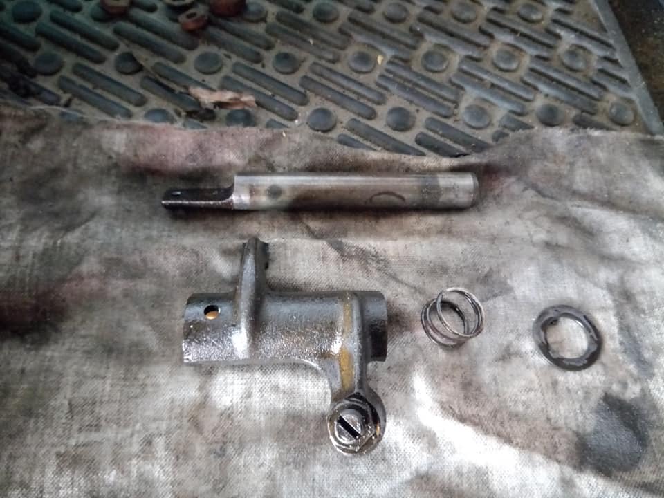

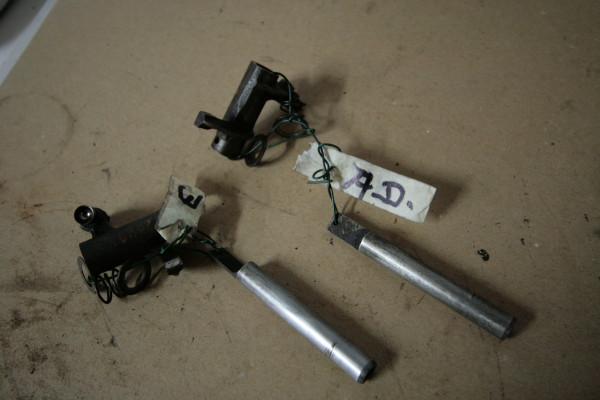

de mémoire il y faut enlever le ressort au bout de l'axe du culbuteur et après l'axe sort tout simplement
P9060103.jpg [ 106.02 Kio | Vu 11020 fois ]
 Sujet du message: Re: Restauration 2CV AZU 58
MessagePosté: Dim 10 Mar, 2019- 01:28
Impeccable, je n'avais pas vu ces ressorts, bien joué :D :wink:

Eh bien.....non!! :cry:
J'ai bien évidemment enlevé les ressorts (breton mais pas trop c..)fais tremper avec du dégraissant W.., tapé avec un jet, remis à tremper dans de l'essence, re..., l'axe ne sort que de 10 mm. :x
Peut être dans une vie antérieure a-t-il déjà été sorti et abîmé lors du remontage, et serait bien coincé. :(
J'y retourne dès demain, et je continue peut être en chauffant un peu ?

MessagePosté: Dim 10 Mar, 2019- 12:07

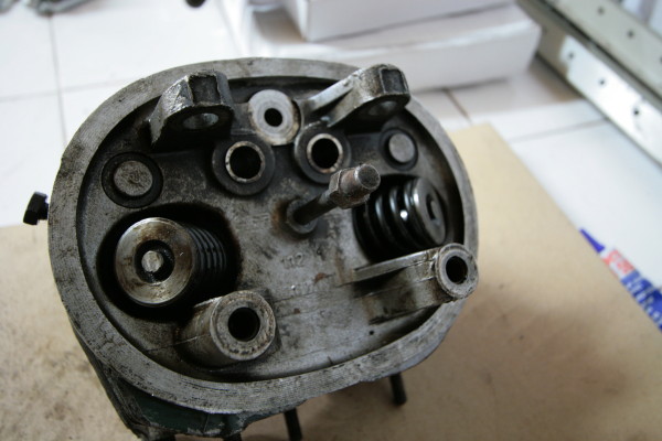

Normalement il sort par là
je vais aller démonté un vieux moteur pour prendre des photos ;)

Il faut enlever le ressort et taper de ce coté pour enlever l'axe .
voir photos.

Faut ôter le ressort, en bas sur ta photo, qui fait aussi office de goupille, puis tu chasses l'axe vers le haut.
Voilà la réponse du forum …
https://si2.photorapide.com/invites/pho ... 10lju9.png
https://si2.photorapide.com/invites/pho ... 10o3fl.png
MessagePosté: Dim 10 Mar, 2019- 22:05
bravo pour les photos J-Mi, je comprends le système maintenant 8) il faut essayer de le faire tourner et le pousser ensuite :shock:

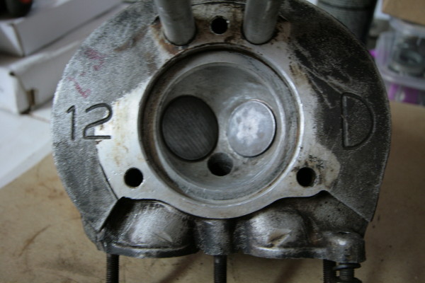

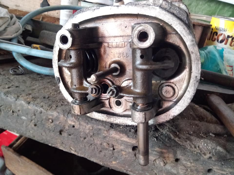

Bon, après avoir laissé tremper les culasses dans l'essence tout le week-end, j'ai repris celle que j'avais déjà "travaillé au corps", et muni de divers type de chasse-goupilles, après de très vigoureux coups de marteau, j'ai gagné la partie :)
Ensuite, nettoyage et grattage de la culasse et des pièces démontées, puis vérif avec un peu d'essence de l'étanchéité des soupapes. Ça à l'air d'aller.
Demain, la lutte se poursuit avec l'autre...ca va barder !! :lol:
