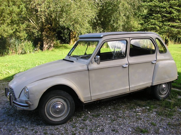

Voici donc ce qui nous occupe en ce moment. Ma compagne ayant craqué pour une Dyane, nous avons attaqué sa restauration intégrale depuis le mois d'Avril. Cela change de la traction :)
Elle a été trouvé à Samoens , autant dire à 2 pas pour la modique sommes de .. 500€
titine.jpg [ 145.07 Kio | Vu 19622 fois ]

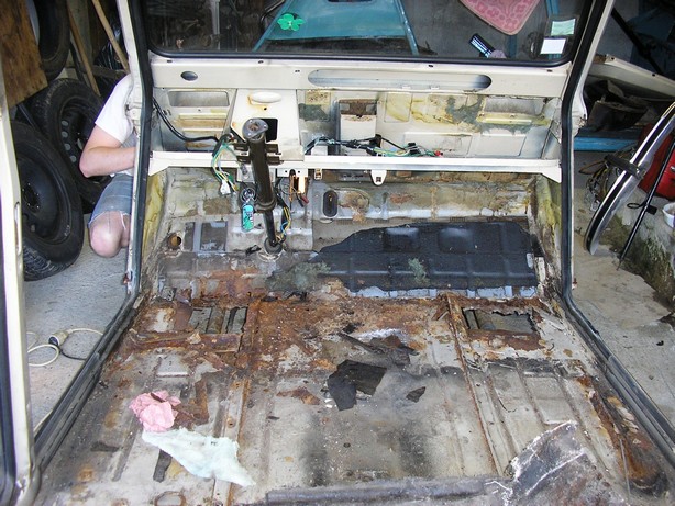

Autant elle présentait bien de loin , autant de prêt elle est pourrie jusqu' à la jante.
Caisse.jpg [ 127.34 Kio | Vu 19535 fois ]
on peut poser les pieds au sol depuis l'intérieur

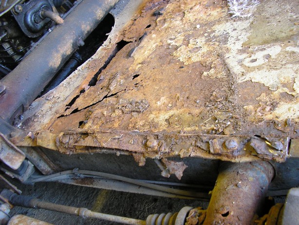

Le châssis était prêt à se rompre

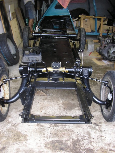

Je vous fait grâce des multiples remises en état - peinture - zingage maison
et nous voici donc avec un beau châssis sur roue
Chassis Après.jpg [ 119.78 Kio | Vu 19615 fois ]
Nous attaquons maintenant la carrosserie tant que les jours sont cléments .. à suivre

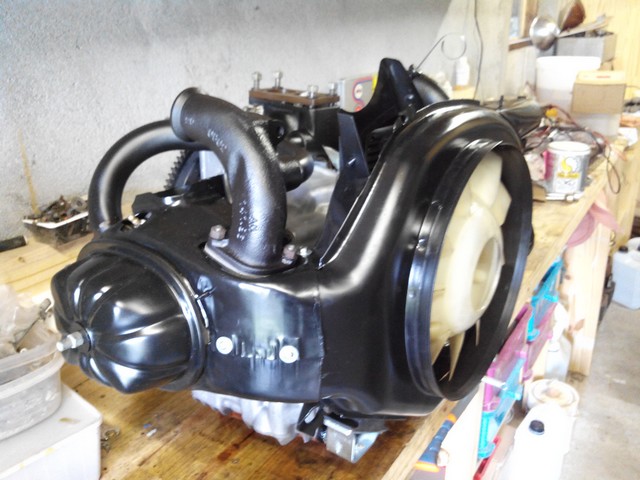

Le moteur est en phase de remontage, je m'amuse à zinguer également les pièces avec un kit d'électrolyse :) Seule entorse à l'origine ma peinture époxy des carters est noir au lieu d'être marron ...
602cm.jpg [ 129.84 Kio | Vu 19394 fois ]
Et oui je partage le même établit qu’Eric :D

Ah non je ne suis pas d'accord, moi sur le mien y a pas la place de mettre un moteur Image
 Sujet du message: Re: Dyane entre deux
MessagePosté: Mar 08 Avr, 2014- 19:33
tu n'as pas vu le reste de l'établi , j'ai coupé !! trop honte :P A ta décharge, le bicylindre prend légèrement moins de place que le 6 ;)

sympa cette restauration olivier, les châssis de dyane ou ami 6 et 2cv sont souvent cassés :shock: c'est justement quant tu démontes que tu découvres les dégâts :(
bon courage pour ce projet :wink:
MessagePosté: Mer 09 Avr, 2014- 07:26
Merci Alain ! Tu ne crois pas si bien dire. Pour emmener le châssis a la déchetterie il a suffit de le plier !!!

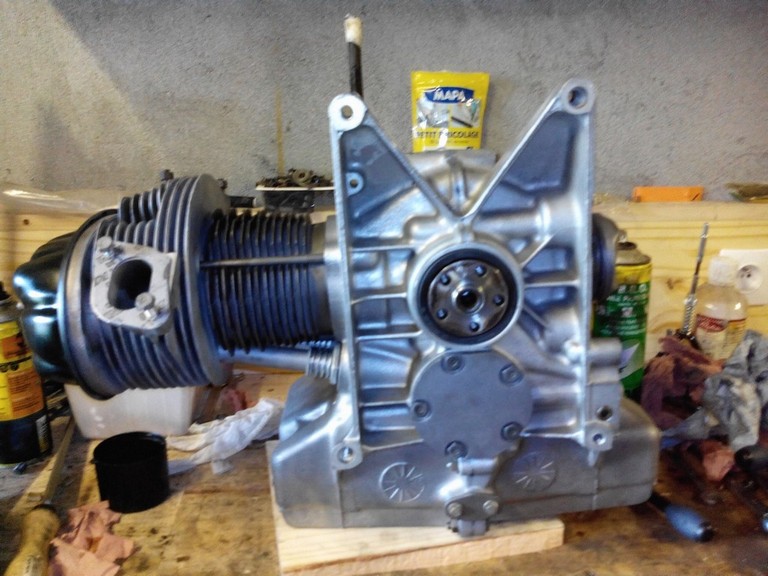

Voila une bonne chose de faite !
602.jpg [ 96.92 Kio | Vu 19087 fois ]
Je vais pouvoir reprendre les travaux de tôlerie ... des petits trous, des petit trous ....

Ohhh c'est beau quand c'est neuf, beau boulot
Moi j'aime bien voir les ti trous :wink:
