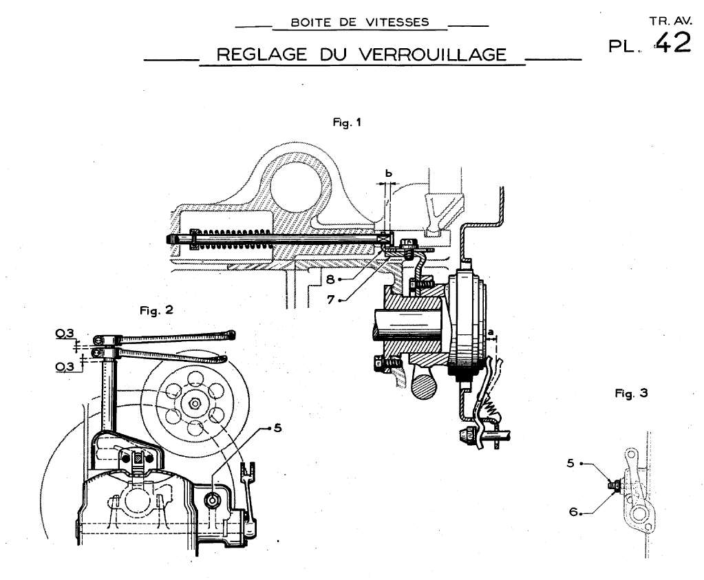

Suite au changement de l'embrayage sur une traction 11 bl de53 par un embrayage nouvelle génération j'ai la boite de vitesse qui saute en deuxième a l’accélération et la je ne sait pas comment regler la vis qui commande le veroullaige de boite plutot 1 mm ou 2mm comme il faut redemonter le radiateur voir autre chose je voudrais recommencer plusieurs fois si quelqu'un a une idee a me soumettre je suis preneur
merci d'avance

Pourquoi ne pas mettre ce genre de demande dans la rubrique technique ?
Le réglage du verrouillage doit être idéalement de 2.5 mm butée en appui sur les linguets. Cote b
Tour eiffel.PNG [ 92.66 Kio | Vu 12921 fois ]

Si ca peu t'aider, j'ai eu ce problème sur ma 11 dans les premiers roulages, et mon réglage de verrouillage était bon, j'ai tout simplement revu mon réglage de tringlerie de boite et depuis nickel.

en fait la vis de verouillage n intervient pas reellement dans la tenue ou le decrochage des vitesses elle sert surtout à eviter que la fourchette de 2° ne bouge au moment du passage de la 1° ou MA.
on evite que deux rapports ne s engagent au meme moment, une sorte de blocage mutuel un arbre engagé empeche l autre de s'engager.
le dispositif qui empeche les vitesses de sauter se situe dans le couvercle de boite c est un simple ressort qui appuie sur un bille qui elle meme est engagée dans les encoches .
 Sujet du message: Re: embrayage
MessagePosté: Ven 07 Aoû, 2020- 10:08
Messages: 1210
C'est absolument faux, ce qui empêche de passer 2 vitesses en même temps c'est le verrouillage d'interdiction, il y a un bonhomme entre les 2 axes de fourchette dans le milieu du couvercle.
Ne pas confondre avec le verrouillage de position qui depuis mars 38 est commandé par l'embrayage afin d'éviter que les vitesses ne sortent lorsque qu'il y a de grandes oscillation du groupe propulseur.
Les modèles antérieurs à mars 38 avaient un verrouillage de position par bille et encoches, la commande de boite était bien plus dure et il arrivait que les vitesses sortent.

merci a tous je vais deja regler a 2.5 mm

je viens de regler a 2 mm et ca marche si je met plus la vitesse ne psse plus maintemant ca marche
je vous remercie des conseils
