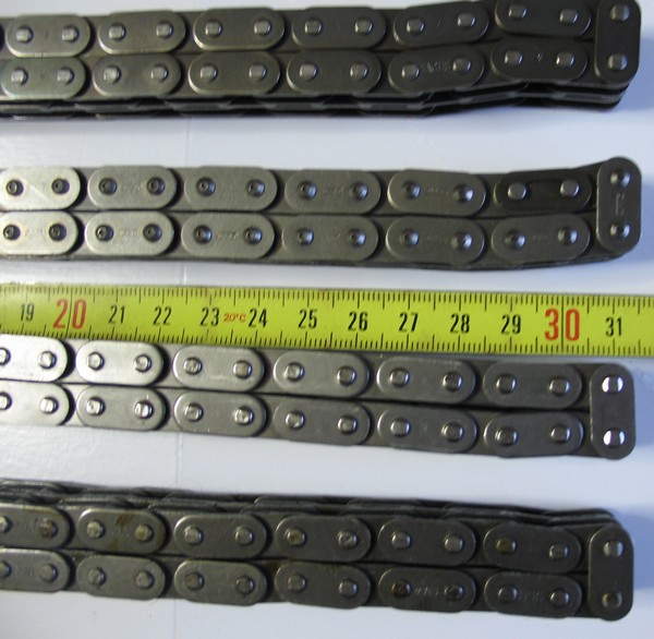

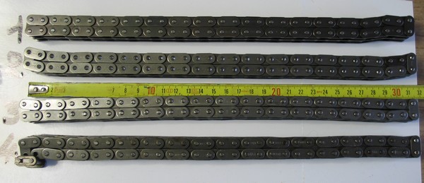

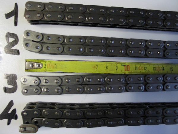

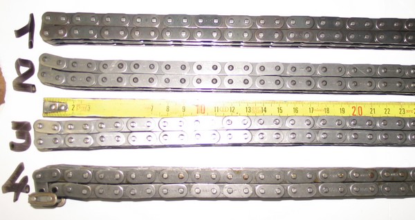

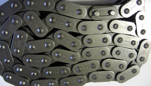

Pour info, doc de ce que j'ai:
1/ chaine d'origine Citroën, ZC9 461 256 U de marque SACHS.
2/ Chaine de marque JWIS avec maillon en attache rapide. (d'époque année 70).
3/Sans marque fournisseur dans le 28.
4/ de marque CMW 06B fournisseur La T U centre, avec maillon en attache rapide.
La longueur a quelques dixième prêt, comme la photo c'est environ 31 cm.
Maintenant, la chaine ne fait pas tout, les pignons sont-ils en bon état ?
Pour le vérifier, je monte la distribution complète avec une chaine neuve, la flèche est pratiquement nulle, c'est O K, sinon les pignons sont plus ou moins usés. Donc suivant ce qui est fait au niveau du moteur, je change ou pas.
Pierre, si tu veux plus d’infos, tél moi au N° que tu connais.
Amitiés
J-Louis.

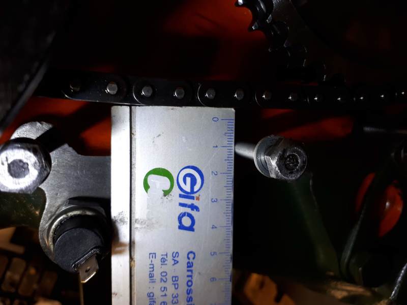

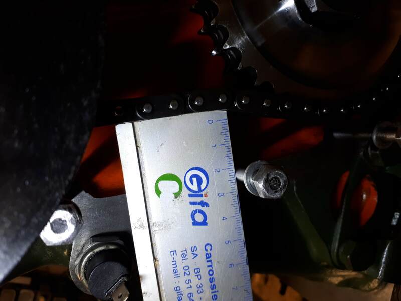

Puisqu'on en parle, une de mes mésaventures me revient.
Bon d'accord c'est un moteur de DS 19, 3 paliers de 1964, mais similaire en de nombreux points au moteur perfo ou D.
La distribution d'origine n'était pas trop usée mais je voulais faire les choses bien, comme on dit.
J'ai donc commandé deux pignons et une chaine neuve chez un de nos marchands préférés.
Après avoir regardé les photos vous comprendrez ma déception.
Je précise que les photos avec la règle ont été prise alors que cette distribution n'a jamais tourné.
change chaine.jpg [ 95.89 Kio | Vu 62313 fois ]
chaine au repos.jpg [ 39.26 Kio | Vu 62233 fois ]
chaine tendue.jpg [ 40.66 Kio | Vu 62109 fois ]
11 B 1953 N° de série 246 332

Lorsque j'ai remonté mon moteur de 11 Ici : viewtopic.php?p=67258#p67258
J'ai utilisé des pignons d'occasion en bon état et une chaîne neuve de qualité 1e monte, marque SEDIS. Il n'y avait aucun battement sur l'assemblage.
A mon avis si les pignons sont encore en bon état d'usage il faut les conserver.

Je suis sûr de mes réglages de distribution et d'allumeur et pourtant, depuis quelques temps au moment de l'arrêt elle fait de l'auto-allumage.
La chaîne peut elle se détendre au point de décaler la distribution ?

Perso, je n'aurais pas monté cette distribution.En neuf, traction ou ID, la chaine est tendue au max au point que l'engagement des pignons sur AAC et vilo est juste.
