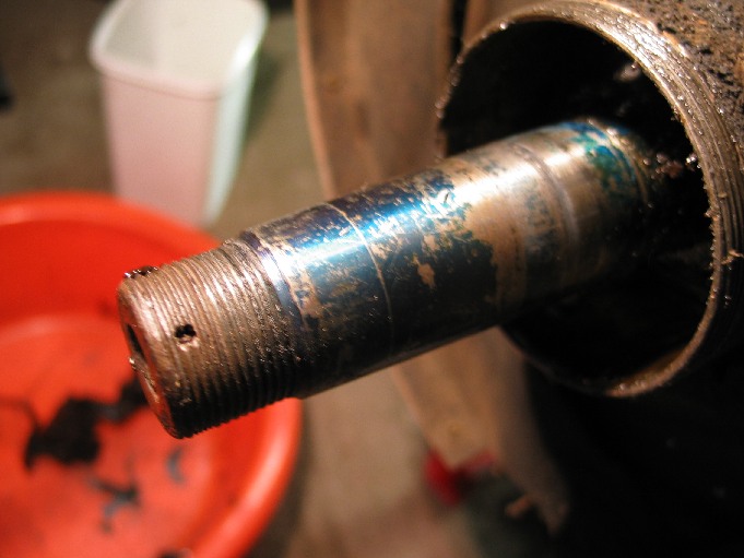

traction pour jean moulin a écrit:
Les deux avants les plus coriaces, sans l'outil spécial inutile d'y penser.
Je reviens pour apporter quelques précisions après être passé par Monceau les Mines.
Contrairement à ce que laissais croire la photo sur le résultat de la chauffe au niveau du moyeux / tambour, il n’y a aucun dommage.
J’ai vu et fais une autre photo du cardan, de ce qui paraissais avoir bleui, hé bien c’est un produit de protection. Le cardan avait été changé sans que soit enlevé ce produit.
Juste un coup de chiffon, pour découvrir que les jeunes nous ont donnés un coup de chaleur bien plus important que ce qu’il y a de dégât.
A l’avenir ménager notre palpitant. :lol:
J’en profite pour faire appel aux bonnes volontés afin de les guider dans l’art d’utiliser les outils. (spéciaux ou non). :D
Les rochers sont presque terminés, je les savoures. Merci.
Bonnes continuations.
Jean-Louis.
