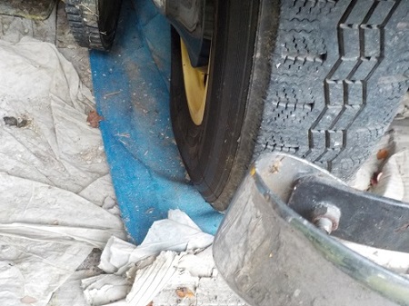

Pour ma part 1.4 à l'avant(Xneufs) sur ma 11B 51 ,avec une impression visuelle de sous gonflage...J'entendais déjà mon grand-père le dire :)
1.8 à larrière , avec un comportement routier impecc (comme une 11b quoi....)
