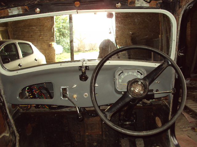

Bonjour à tous .
La preuve !!

Salut Jean-Pierre
ça avance, ça avance !!!!!!!!!!!!!!!!!!!!! :D

J'ajoute que le plus dur a été de retrouver une crémaillère pour ce véhicule ; j'ai mis 6 mois avant de la trouver .. Mais , après avoir voulu tout abandonner il y a peu , je m'y suis remis..
Je ne désespère pas que cette BL automobile ne roule de nouveau avec une , un, conducteur le coude à la portière ( Droite bien sur ) !!

Cela avance plus que la mienne en tout cas :/ Concernant le carton de boite à gant ! avez vous celui d'origine ? Quelqu'un sait-il si il est refabriqué chez nos amis anglais ? je n'ai jamais trouvé !

Sur la Rosalie, la boite à gant est aussi en carton, serrée contre le retour de tôle par un très grand serflex (enfin, un collier métallique)
J'avais refais les miennes avec du carton de panneau de porte, en le mouillant et en le moulant sur un morceau de bois à la forme intérieure de la boite à gant. Le fond -sur la Rosalie- étant plat, il y a juste un petit retour pour agrafer tout autour.

Image Le volant est du mauvais côté
