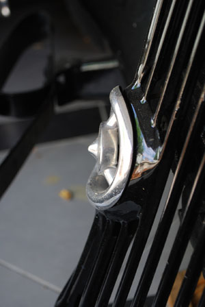

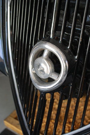

Il semble effectivement qu'il y ait 2 modèles de cet accessoire pour calandre 11 Légère... On devrait donc retrouver les 2 modèles sur un catalogue d'accessoires d'époque, je ne sais pas si c'est du Robri.
En effet, le sens est imposé par la position du rond central qui est vertical alors que le tour est incliné parallèlement à la calandre.
Sur celui de Jérome, le rond central est bien vertical et les 3 branches sont positionnées en Y.
Sur le mien, le rond central est également vertical mais les 3 branches sont positionnées en A.
A+
Jean-Louis

Effectivement il semble y avoir deux modèles. Le mien a la partie centrale parallèle au coté latéral et porte la référence AXO 531 108 (plutôt que 331 108 sans certitude!!).
 Sujet du message: Re: Détails historiques sur la Traction
MessagePosté: Jeu 02 Juin, 2016- 16:39
Oui Dominique : pour la référence, j'avais plutôt lu "381 108" mais comme la référence du logo postérieur avec les 2 ailes croisées est "331 109", tout m'a semblé logique.
Une pièce vraiment étrange car son positionnement (en ce qui concerne la mienne) n'influe pas sur la verticalité du rond pointu central. L'embouti de l'entourage est par contre légèrement plus pointu en bas lorsqu'on le positionne en Y, d'où mon choix. Cela se marie mieux avec le dessin général de la calandre, arrondie en haut et pointue en bas.
