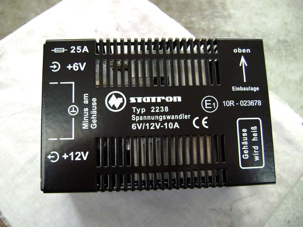

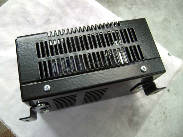

Je viens d'acheter mon convertisseur, ci joint une photo. Je vais le brancher après le coupe batterie, il a une sortie de 10 A. Je le monterais sur la voiture quand elle sera de retour du sellier je vous informerais à ce moment là

Commentaire: Convertisseur 6/12 V de face

Commentaire: convertisseur 6/12 V de profil

Merci Michel Locquet,
Avant d'acheter ce convertisseur j'avais mis un post le 24 janv 2008 pour avoir un conseil, mais n'ayant pas de réponse je l'ai quand même acheté, et je vois à mon soulagement que je ne suis pas le seul à avoir eu cette idée, et que de plus apparament vous en êtes satisfait.
Moi aussi j'envisageait de le mette derrière la boite à gant, mais avec le dégagement de chaleur je me tatais de le mettre dans le compartiment moteur.
*Pouvez-vous m'envoyer une photo de votre installation. Merci d'avance
Cordialement
Henri Proteaux

je pense aussi le faire mais pour mettre en marche le ventilo 12v ( pas encore en place )
Tu l'a acheté ou ? sur le site conrad ? dans les 80€ ?
Je crois qu'il faut l'installer sous la boite a gants car en effet il dégage de la chaleur

Bonsoir AC,
Oui je l'ai acheté chez Conrad 69,95 € + port 6,99 € + Eco Part 0,05 € soit 76,99 €
Il est destiné à alimenter mon thermométre et mon manométre (12V) et aussi mettre un allume cigare pour toute utilisation 12V, de plus il est aussi destiné à alimenter mon ventilateur de radiateur acheté chez CTA mais pas encore reçu, j'espère qu'il est en stock.
Il sera branché après le coupe batterie pour ne pas oublier de le couper.

Avec la "petite" utilisation que j'en ai, cela ne chauffe absolument pas...
Je ressortirais à l'occasion les factures pour vous indiquer le prix que j'avais payé chez Conrad en effet...
