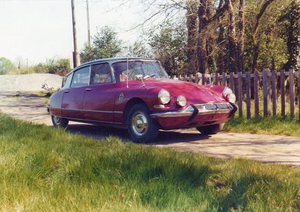

Je vous présente néanmoins la traction de mes jeunes années,(1973),transformée par mes soins,en effet,je lui ai gréffé une boite 4 hydrau, des suspensions hydraupneumatiques, et ,le plus difficile, une carrosserie de DS pallas 66 (liquide rouge d'origine,que j'aurai aimé remplaçer par du LHM).
Qu'est ce qu'on se marre !!
JJ
