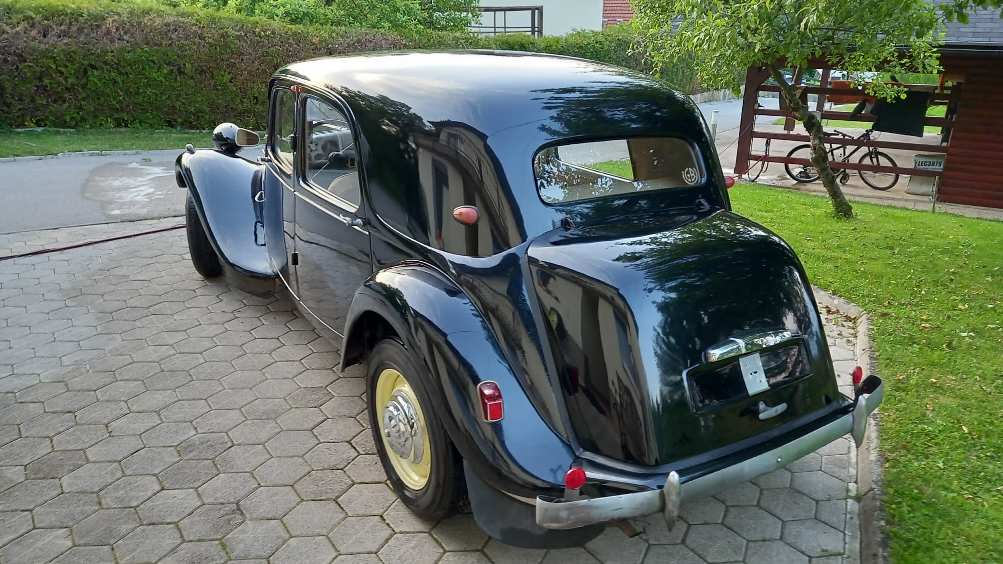

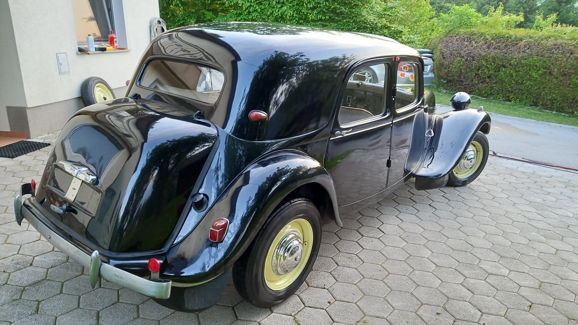

D'abord l'extérieur.

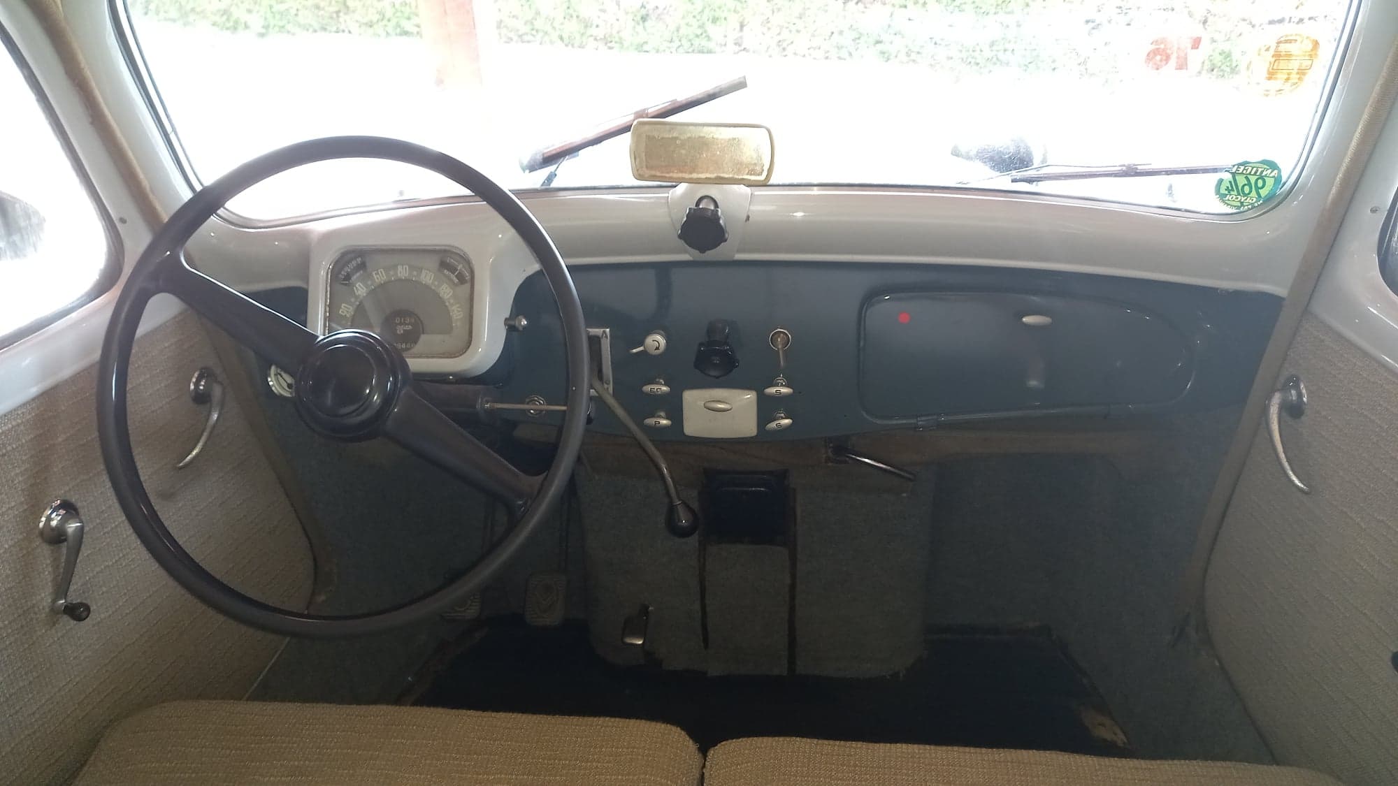

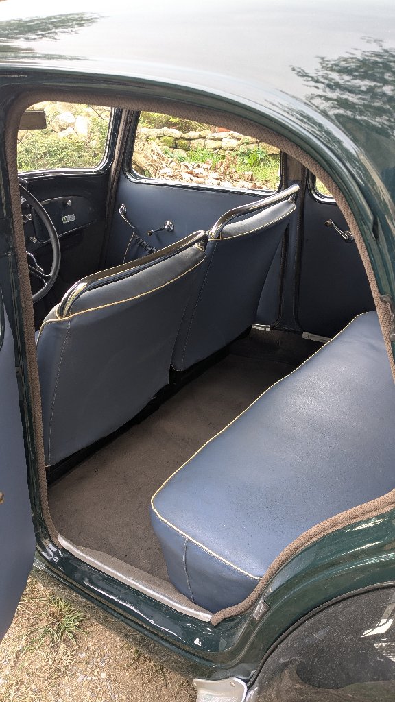

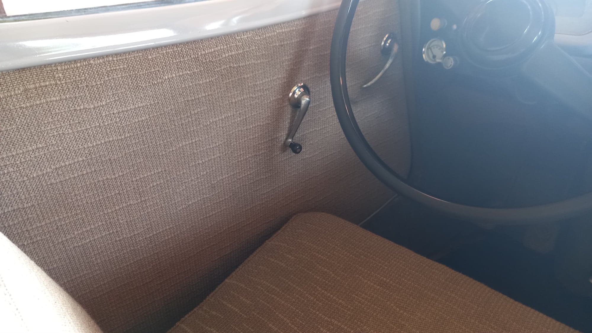

Et puis l'intérieur, dont je joins également des photos.

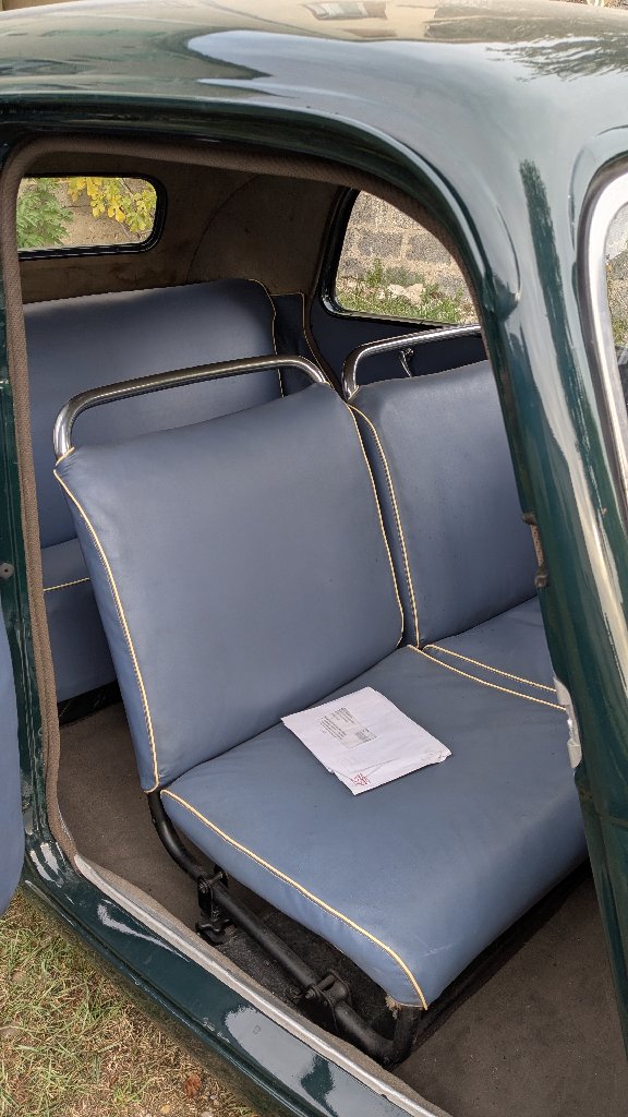

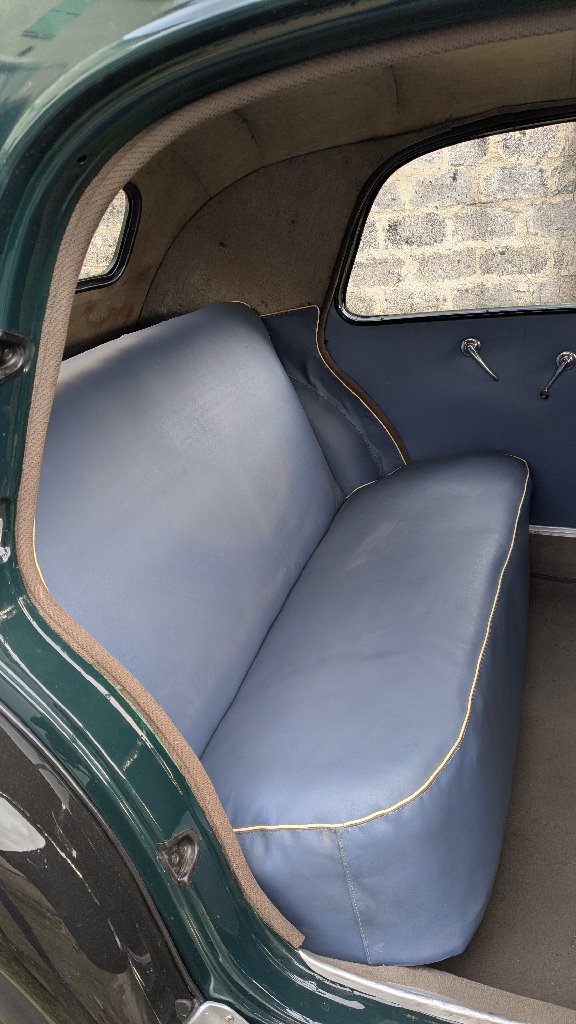

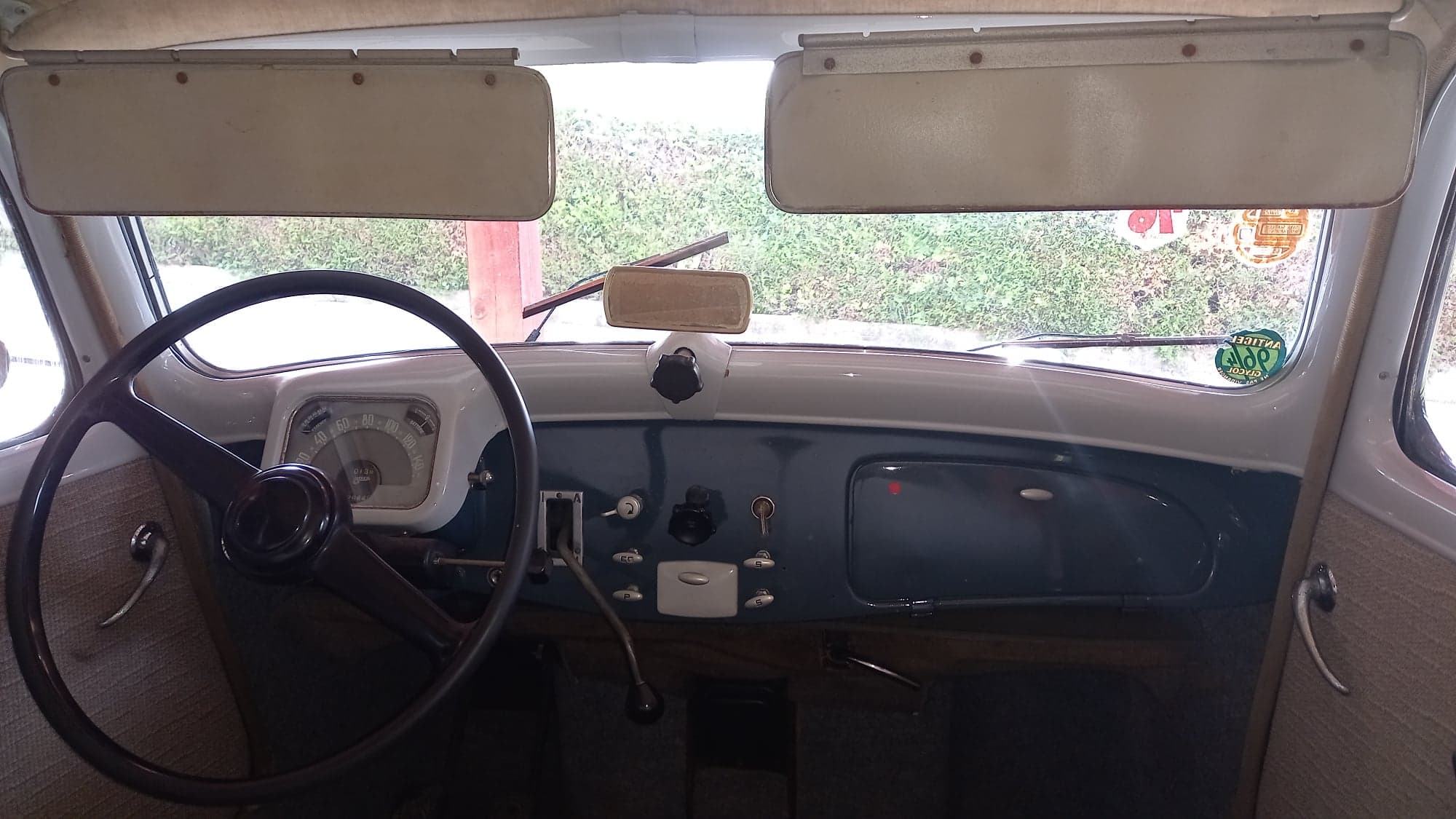

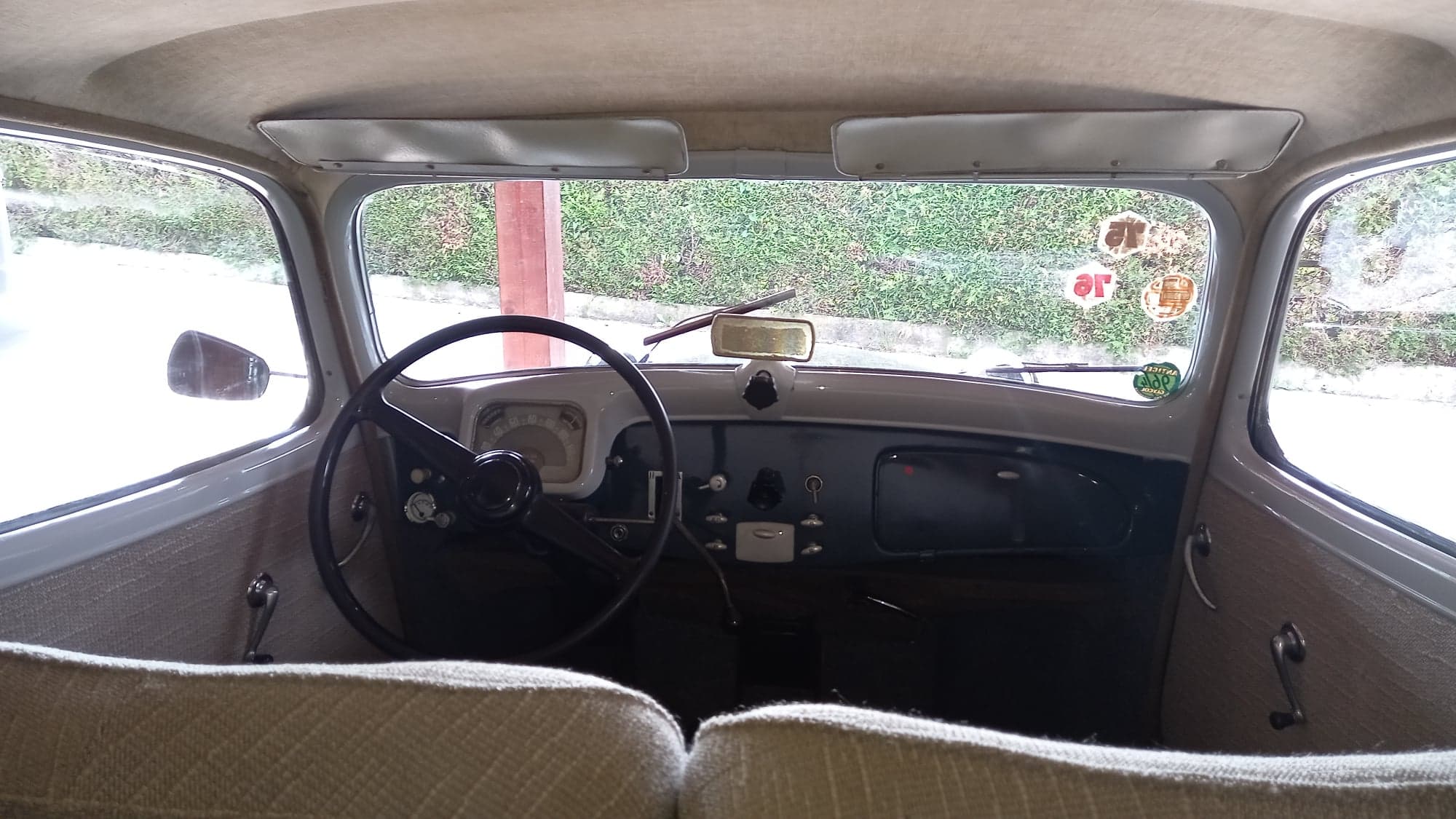

Voici quelques détails plus intéressants à partir desquels vous pouvez voir les différences d'équipement ou par années.
Le mien peut se vanter d'avoir deux pare-soleil, car ils n'en avaient qu'un côté conducteur.
Le mien a plus d'espace pour les jambes devant la banquette arrière mais une plage arrière plus étroite, certains l'ont fait dans l'autre sens.
Le mien n'a pas de boucle de maintien sur le montant B. Il n'a pas non plus de volet de ventilation devant la fenêtre avant, à sa place il n'y a qu'une seule buse de pulvérisation double pour laver la fenêtre. Ceux qui ont le volet susmentionné ont également deux buses.

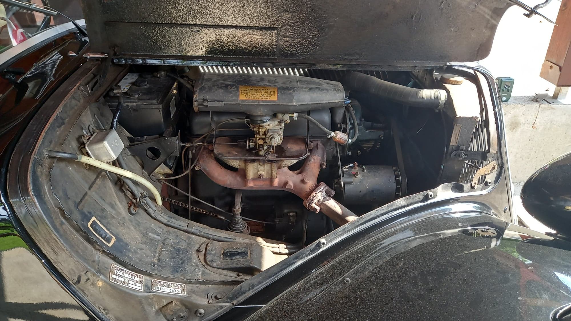

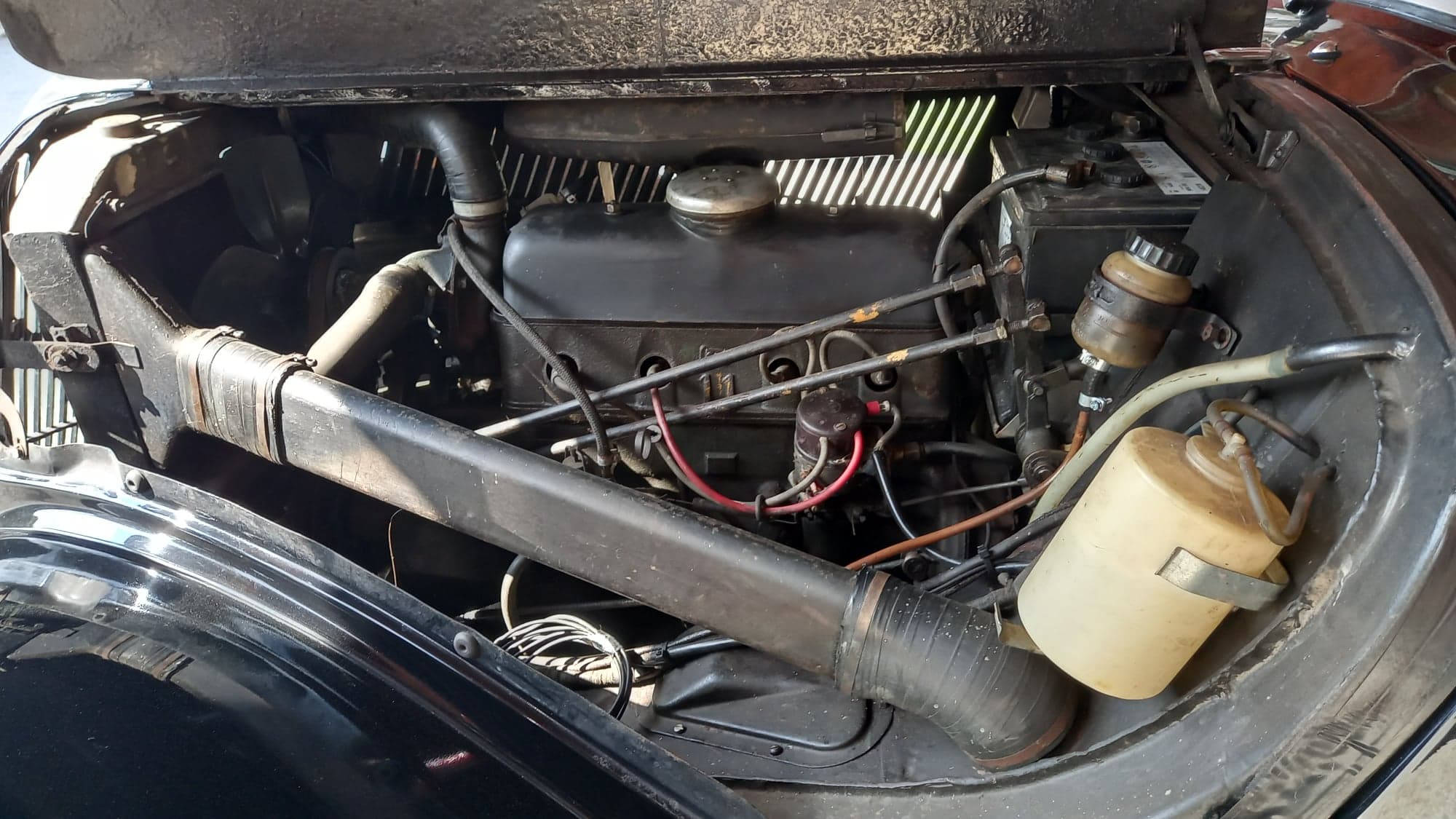

Un autre regard sur le compartiment moteur au moment de l'achat.
J'étais également satisfait du tuyau ovale qui relie le réfrigérateur à la cabine, ce qui signifie le chauffage par temps froid.
Autant que je sache, c'était facultatif à l'époque, et je vois encore aujourd'hui des TA qui ne l'ont pas (ou qui l'ont perdu au fil des ans).
Une de mes connaissances qui vit en Suisse a un chauffage supplémentaire dans son TA, apparemment celui d'origine pour le marché suisse à l'époque.

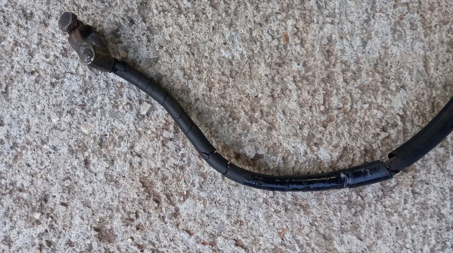

De plus, lors des essais routiers, la voiture a également commencé à grincer à chaque fois que le moteur se réchauffait. La raison était, aussi fine qu'un cheveu, une fissure sur la pompe à essence.
De plus, le roulement de la dynamo pouvait déjà être entendu lorsque j'ai ouvert le capuchon du distributeur, il avait également besoin d'une révision en profondeur.
Comme j'aime beaucoup conduire la voiture, j'ai décidé de la moderniser un peu en changeant toutes ces pièces.
En conséquence, plusieurs autres pièces ont dû être remplacées.
Il y a donc eu le remplacement de toute l'installation électrique, le remplacement de la dynamo par un alternateur 7V, une nouvelle bobine de zinc, régulateur, allumage électronique, pompe à essence, flotteur dans le réservoir, la seule courroie et un nouveau collecteur d'échappement, car le l'ancien était fissuré.
