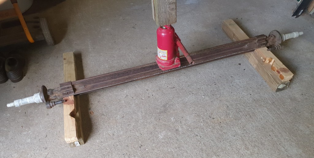

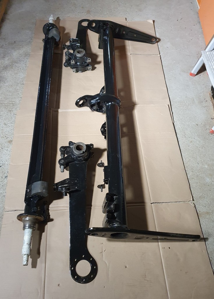

du côté de l'essieu AR, j'ai détordu l'essieu cruciforme qui avait un peu flambé et changé un silent-bloc.

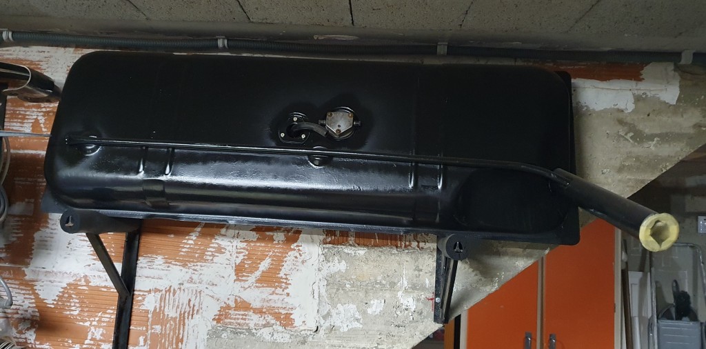

le réservoir a été repeint et l'intérieur résiné, et la jauge d'origine a reçu un beau flotteur en liège tout neuf.

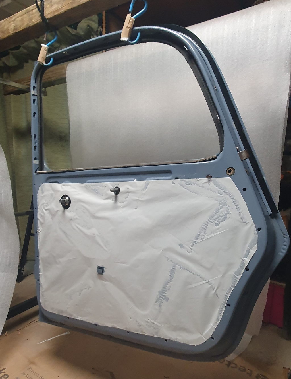

Les portes ont été désossées, désoxydées, décapées, mastiquées et poncées.
J'ai aussi enduit l'intérieur d''un revêtement bitumeux, la prochaine étape est la mise sous apprêt.
20240924_190237.jpg [ 185.34 Kio | Vu 23317 fois ]

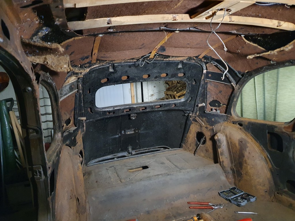

J'attaque maintenant l'habitacle, avec un déshabillage en règle des garnitures et du ciel de toit.
A cette occasion, j'ai découvert un nid de souris niché du côté droit !
20240925_105133.jpg [ 199.31 Kio | Vu 899 fois ]
20240924_190222.jpg [ 215.35 Kio | Vu 923 fois ]

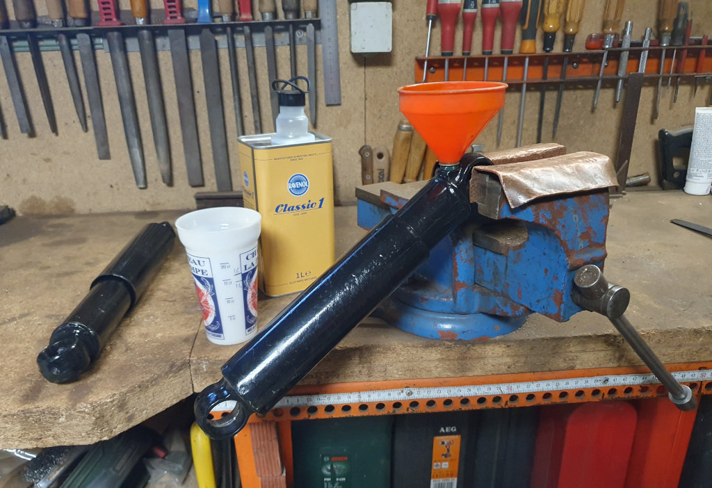

Après la mécanique moteur, train AV, essieu AR, transmissions, freins..., j'ai rénové les 4 amortisseurs.
J'avais déjà acheté les amortisseurs AV, mais une fois décapés, les anciens m'ont parus en bon état et j'ai décidé de changer l'huile suivant la procédure du DR.
S'ils fonctionnent correctement, je préfère les garder.

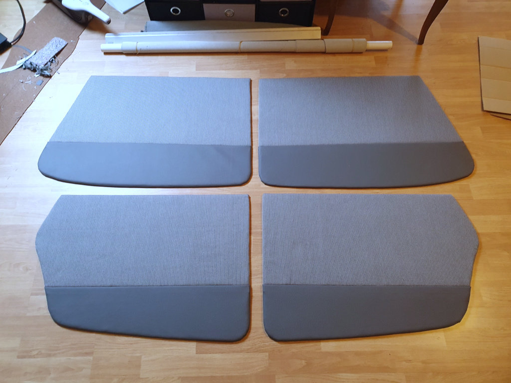

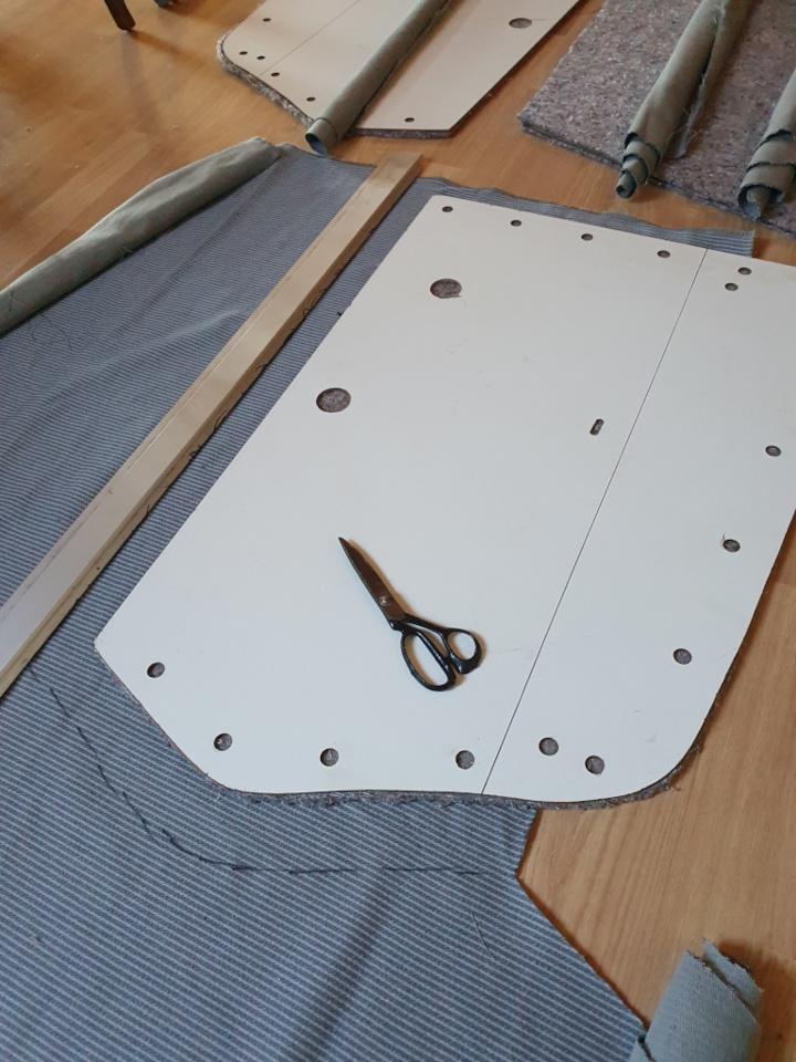

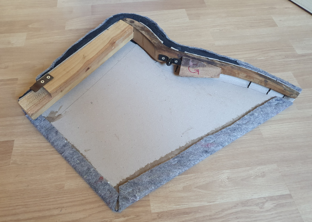

Le chantier suivant a été la partie sellerie et habillage interne, à commencer par les panneaux de portes entièrement refaits à neuf.
Pour ceux-ci, j'avoue avoir dérogé au principe de coller au plus près de l'état d'origine et j'ai opté pour un habillage de 11B en tissus rayé + tissus plastifié plutôt que celui de la 11C entièrement plastifié.
20250116_120222.jpg [ 237.99 Kio | Vu 16701 fois ]
20250127_123944.jpg [ 294.05 Kio | Vu 546 fois ]

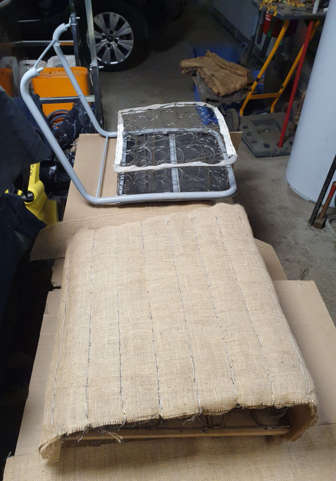

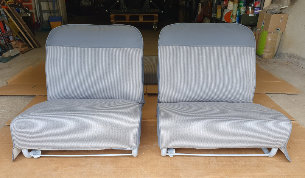

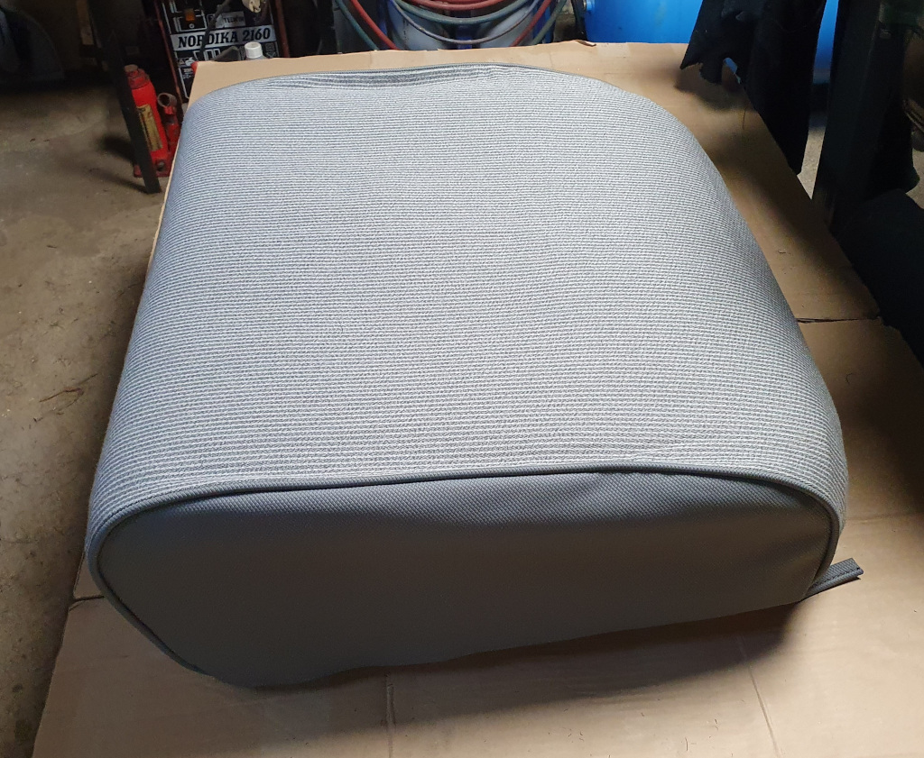

J'ai entièrement refait les sièges avant et le dossier de banquette AR en m'inspirant du super blog La traction du Val de Sarre et les coiffes viennent de chez Renel.
20250701_175348.jpg [ 379.25 Kio | Vu 507 fois ]
20250701_165949.jpg [ 266.97 Kio | Vu 16753 fois ]
20250701_190424.jpg [ 339.69 Kio | Vu 513 fois ]
20250705_144052.jpg [ 243.76 Kio | Vu 512 fois ]

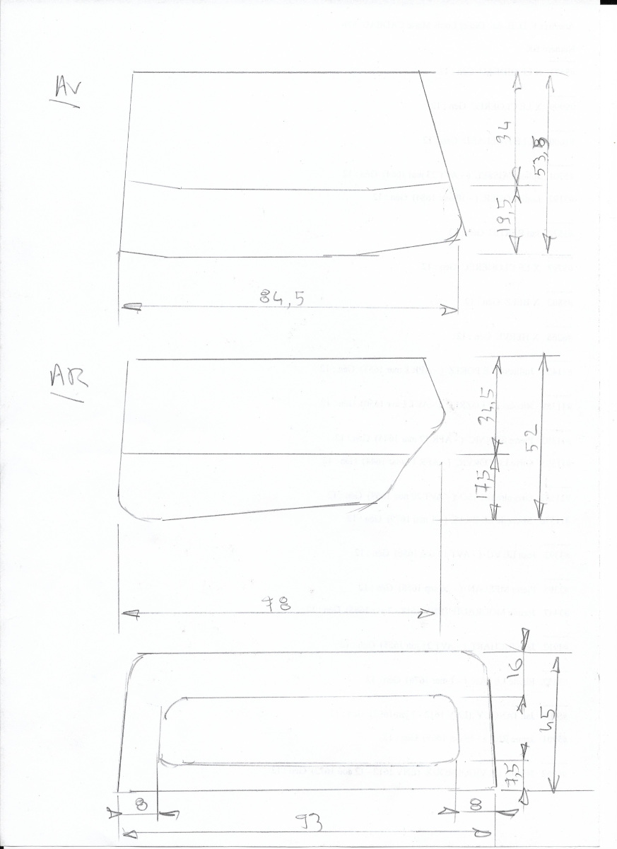

incroyable avancement :D :D :D félicitations
dis moi mais quand tu a refait les habillage de portière ou a tu trouver le patron ? j'en suis aussi a cette étape sur ma commercial mais mes panneaux avec l'âge se sont complètement distordue j'ai du mal a en tirer un patron fiable :/

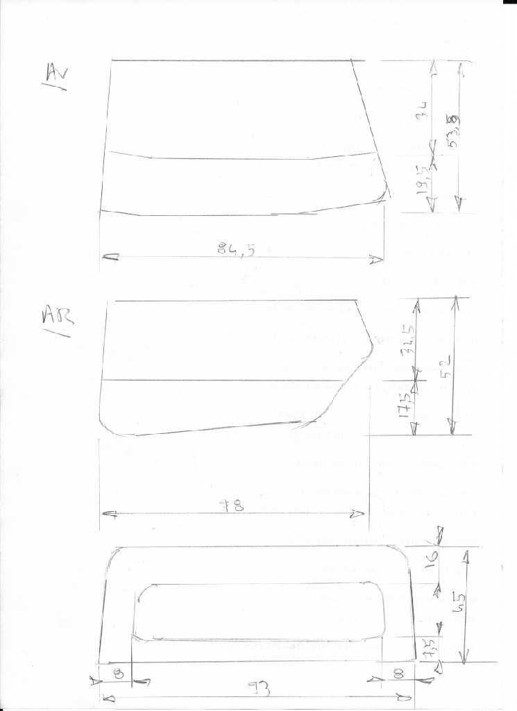

les panneaux n'étaient pas totalement pourris et j'ai pu reprendre les cotes principales.
Je les ai taillés dans de l'isorel de 3mm et présentés pour vérifier qu'ils tombaient bien.
dimensions panneaux.jpg [ 123.33 Kio | Vu 473 fois ]

Les mesures que vous avez notées sur les croquis pourraient également être utiles à quelqu'un. Bien.

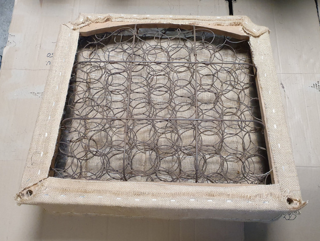

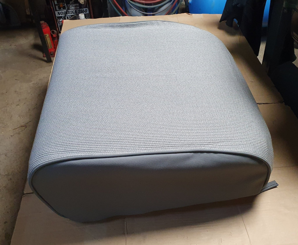

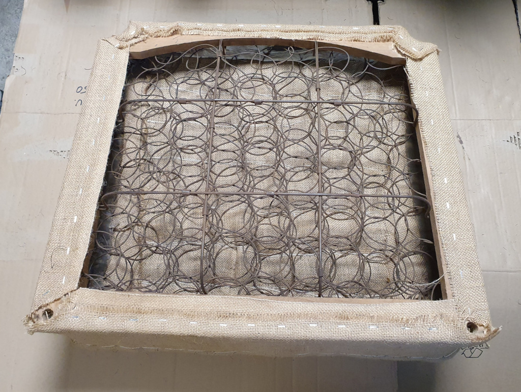

bonne nouvelle, j'ai enfin trouvé une assise de banquette AR en très bon état.
Seul petit inconvénient, c'était une banquette de 11B qu'il a fallu raccourcir pour l'adapter à la 11C avant de l'habiller, mais elle rentre maintenant parfaitement dans l'habitacle.
20251002_180550.jpg [ 403.69 Kio | Vu 453 fois ]

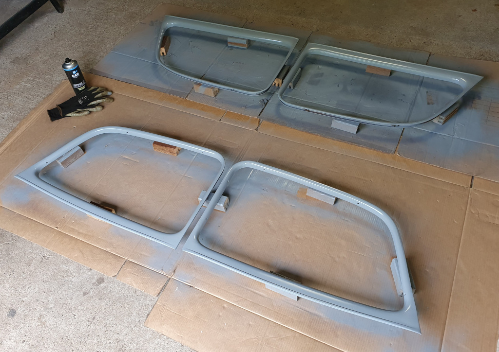

J'ai aussi refait l'habillage des montants de porte et repeint les encadrement de vitres de portes, custodes et lunette AR. Il reste encore l'entourage de pare-brise.
20250925_115800.jpg [ 258.54 Kio | Vu 413 fois ]
20251004_152446.jpg [ 184.36 Kio | Vu 407 fois ]

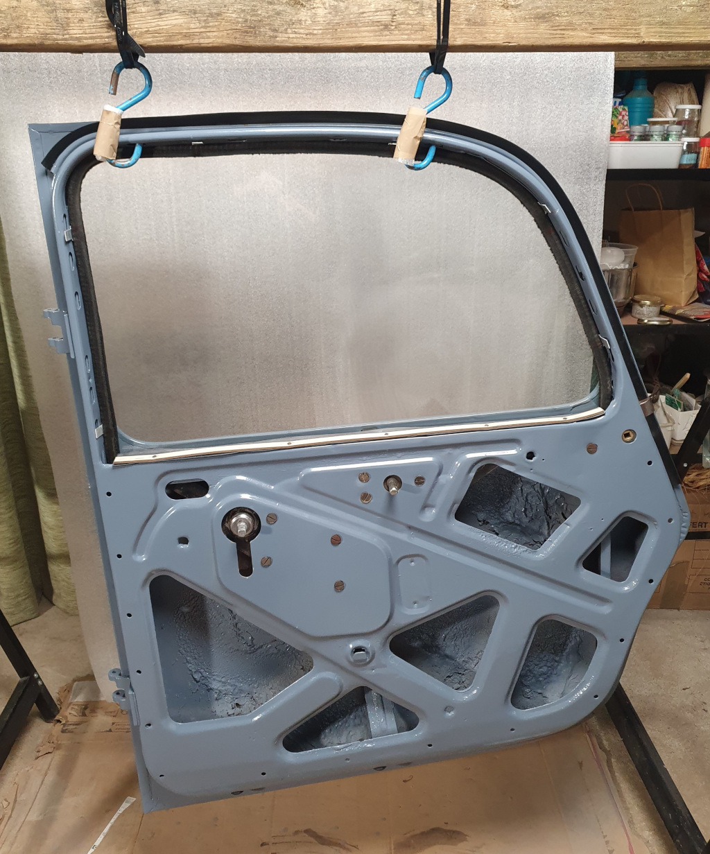

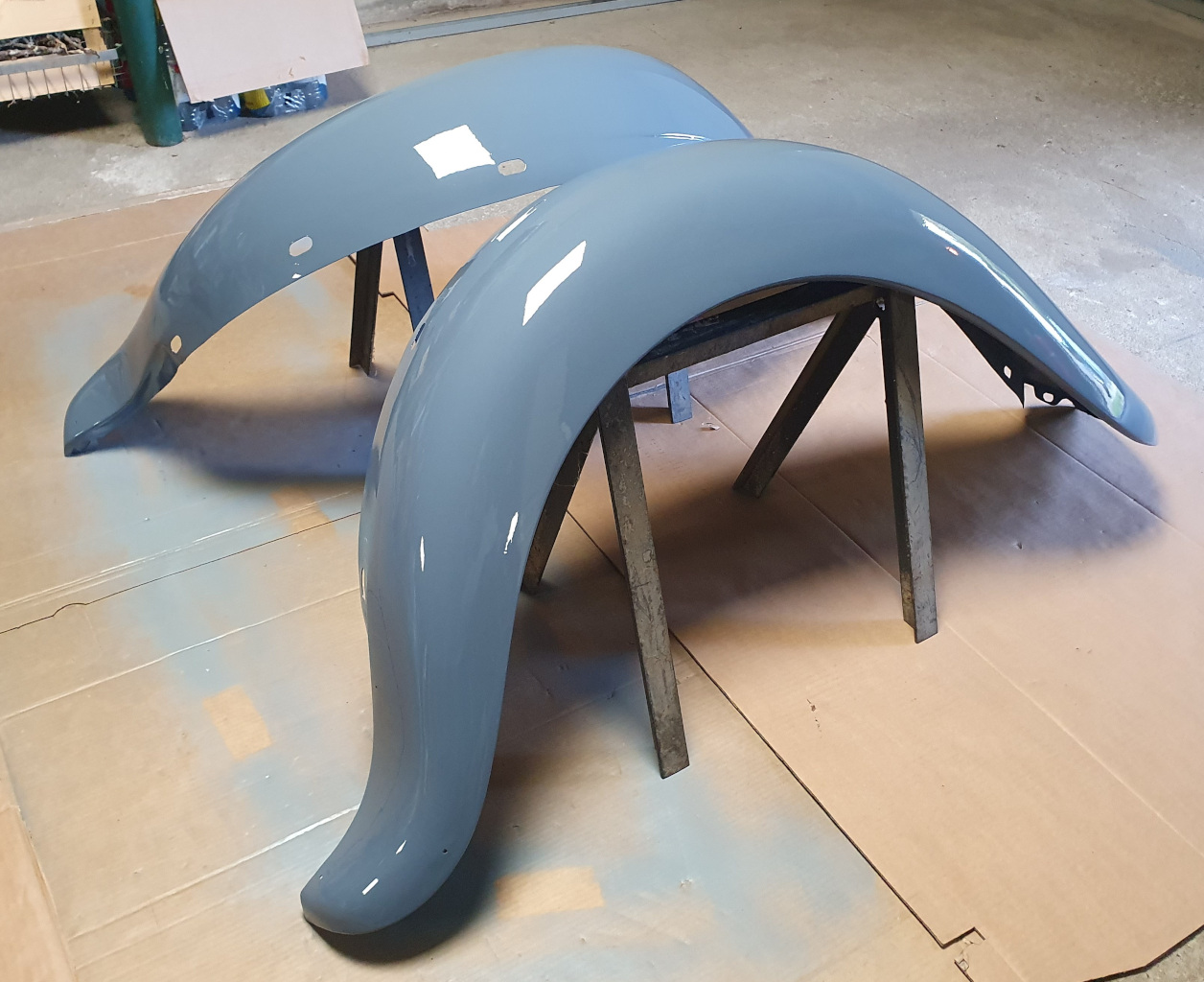

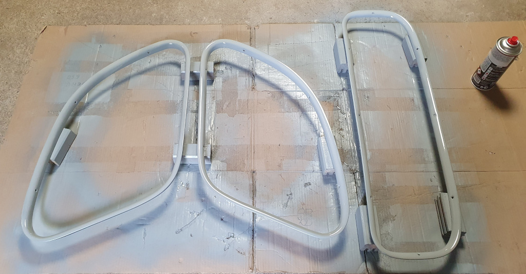

La calandre, les ouvrants et les ailes sont revenus de peinture... la teinte Bleu d'Islande est magnifique.

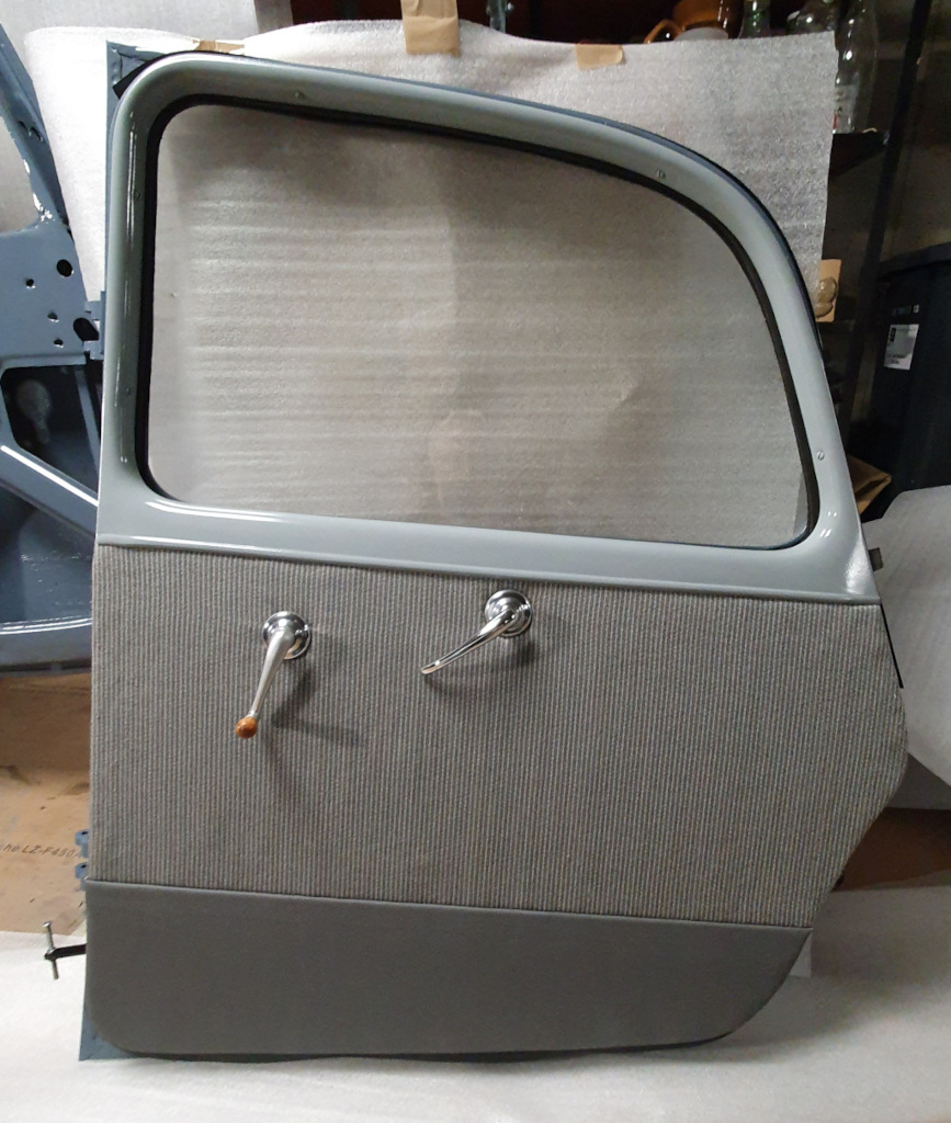

Dans la foulée, j'ai attaqué l'habillage de la première porte... à l'arrivée, on dirait presque une neuve.
20251115_173759.jpg [ 415.74 Kio | Vu 336 fois ]
20251115_180748.jpg [ 335.82 Kio | Vu 325 fois ]
20251116_160536.jpg [ 285.31 Kio | Vu 349 fois ]
Les autres portes vont suivre en attendant l'arrivée de la caisse.
