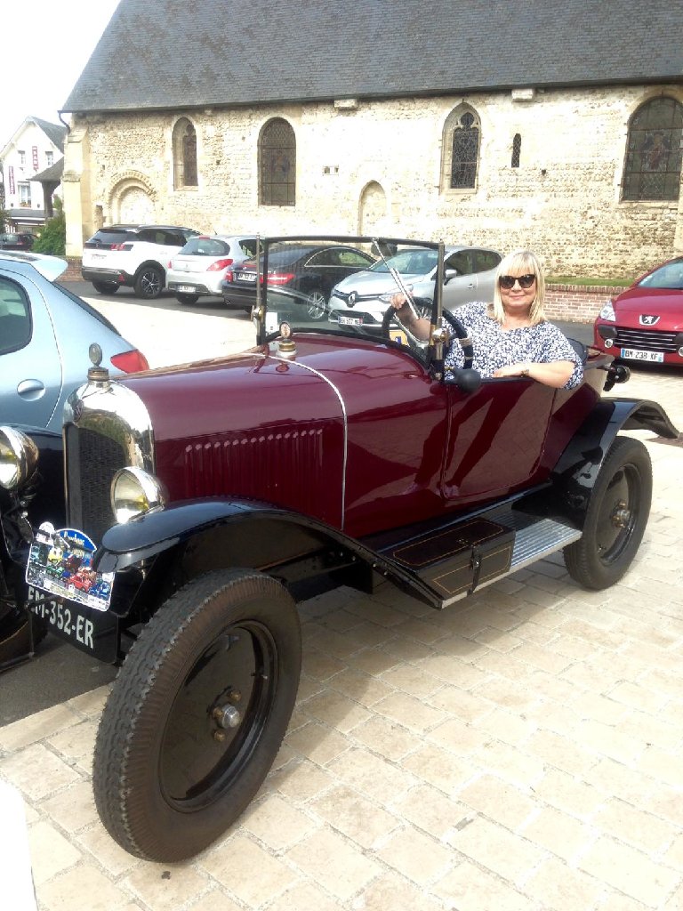

thumbnail (20).jpg [ 141.01 Kio | Vu 1536 fois ]
Bonjour à tous et surtout très bonne année 2024 santé et bricole quel bonheur!!
Dans l'intention de changer 2 pneus qui présentent des signes de faiblesses sur le flanc bien que la bande de roulement soit encore très correcte j'ai vu en annonce deux 2 Goodyear en 165 SR 400 en état proche du neuf qu'en pensez vous je ne pensais pas que ça existait pour nos tracbar peut-on les monter ? le dessin n'est pas très beau mais c'est moitié prix !!!!! je suis sûr que je vais me faire EN..........! :mrgreen: :mrgreen:

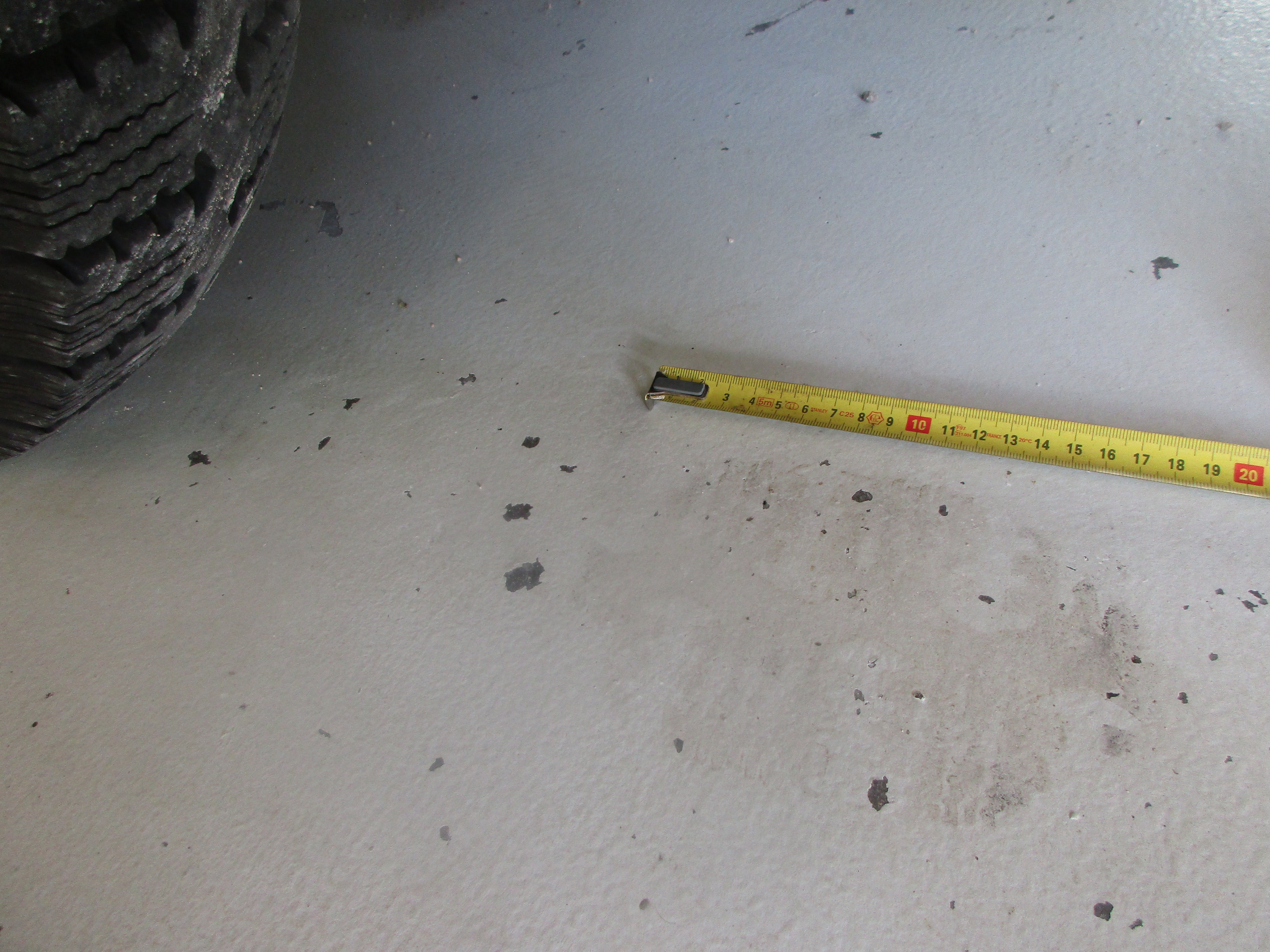

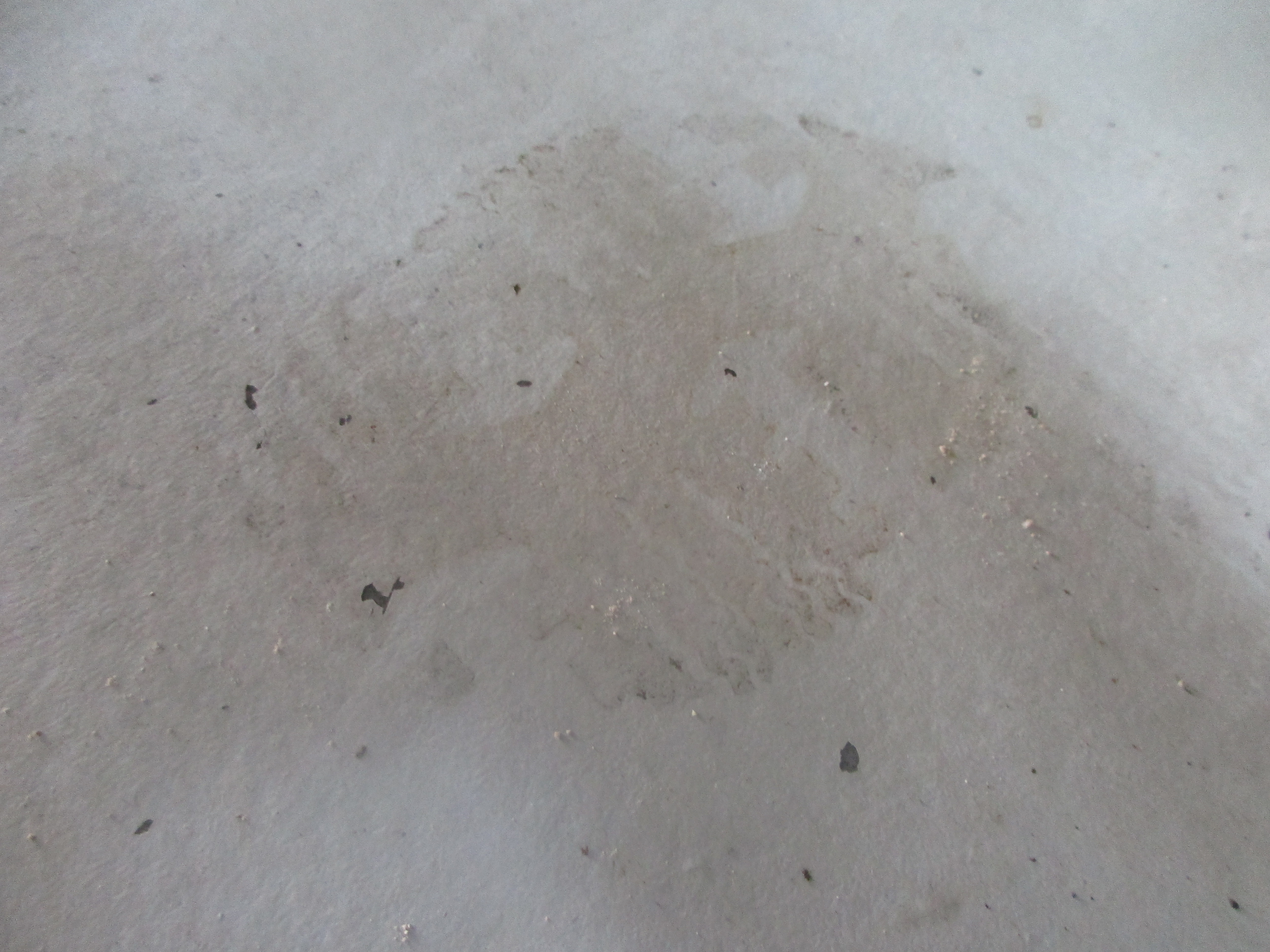

Voici la photo de l'empreinte au sol d'un pneu Michelin Stop Superconfort 150-160x40, un pneu 165x400 X aura une empreinte un peu plus petite.
La surface mesure ovale 170x115 mm à laquelle il faut déduire les rivets dont on devine bien la forme et qui ont pour longueur 3 cms.
IMG_5619.JPG [ 5 Mio | Vu 1546 fois ]
IMG_5620.JPG [ 4.46 Mio | Vu 1592 fois ]

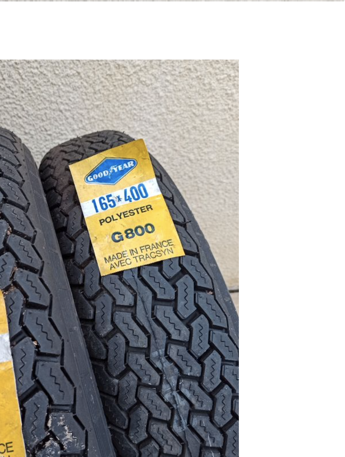

/Users/philippeconte/Desktop/Capture d’écran 2024-01-22 à 09.51.17.png
Est ce une profanation que de monter des Goodyear sur une TA ?

[quote="lautredenbas"]/Users/philippeconte/Desktop/Capture d’écran 2024-01-22 à 09.51.17.png
Capture d’écran 2024-01-22 à 09.51.17.png [ 1.78 Mio | Vu 1576 fois ]

[quote="lautredenbas"][quote="lautredenbas"]/Users/philippeconte/Desktop/Capture d’écran 2024-01-22 à 09.51.17.png
Ces derniers Goodyear, m' étant passé sous le nez, j' en ai pris 2 chez Pneu collection à 192 roro... port gratuit

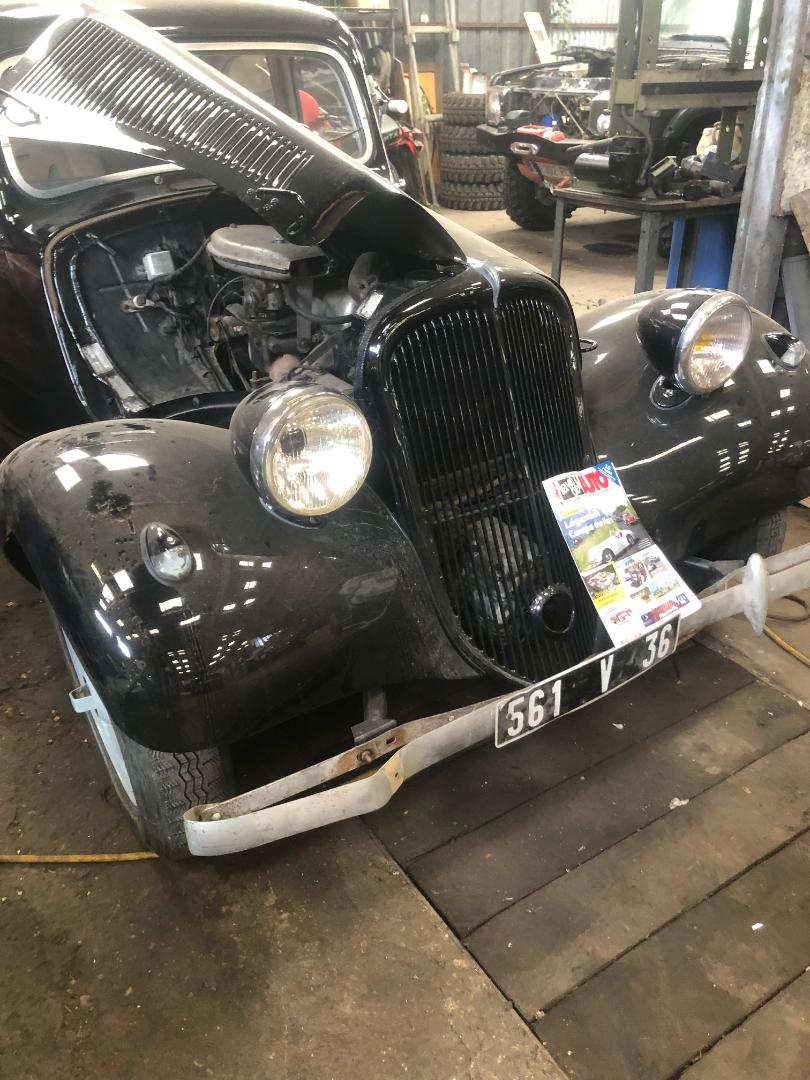

Me reste à trouver des cerclages de phares, des rétros extérieurs, et un pare-chocs, qui demanderait à être redressé. Je le ferais bien, mais je ne sais pas le prix d'un chromeur ?..
Quant aux rétros , lesquels me conseilleriez-vous ? à pince ou ce qui se montent sur la poignée ?..
