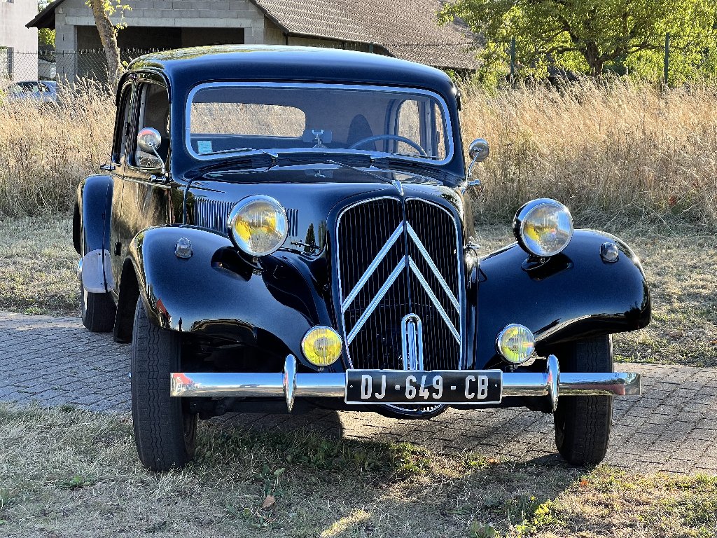

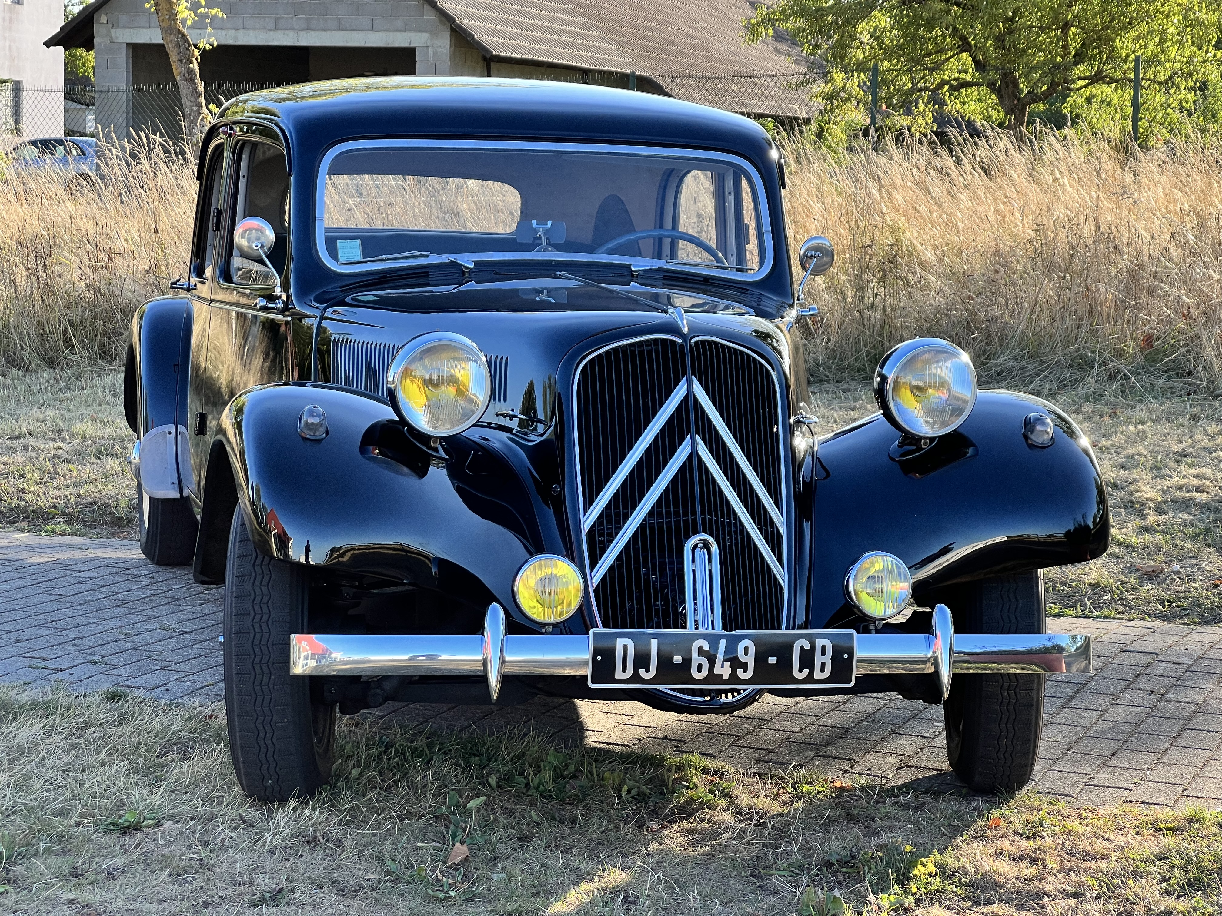

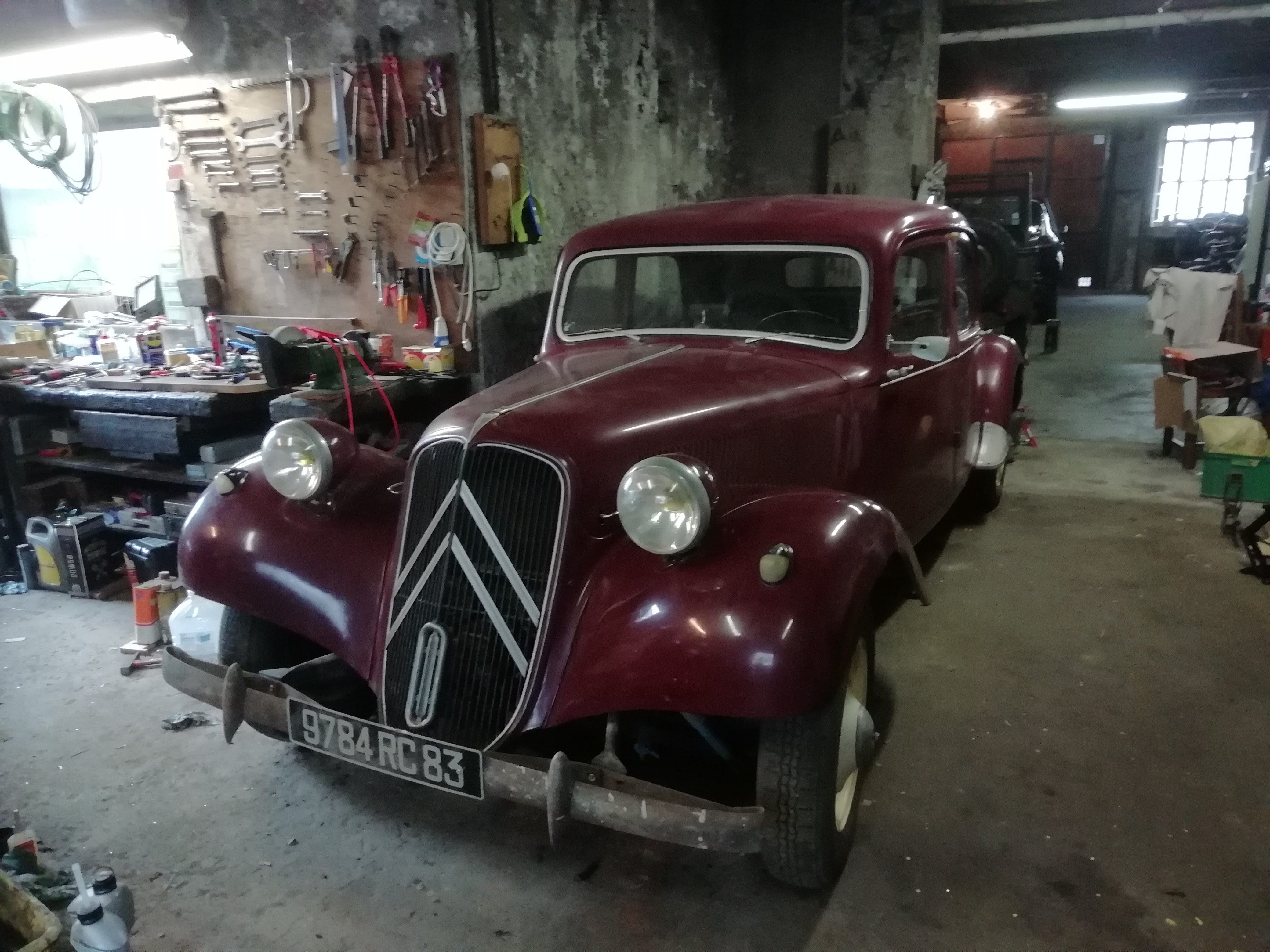

Après la présentation du nouveau tractioniste, voilà la présentation de la traction.
Une traction 11B de 1955 qui après avoir été immatriculé dans le 19 puis le 83, s'est retrouvée dans le 74 où je l'ai récupérée.
J'ai travaillé un an pour remettre le moteur en état de marche, c'est chose faite !
Prochaine étape un gros nettoyage du réservoir avant de tenter un essai routier (pour l'instant c'est le jerrycan de la jeep qui alimente la belle).

Cette couleur lui va bien.

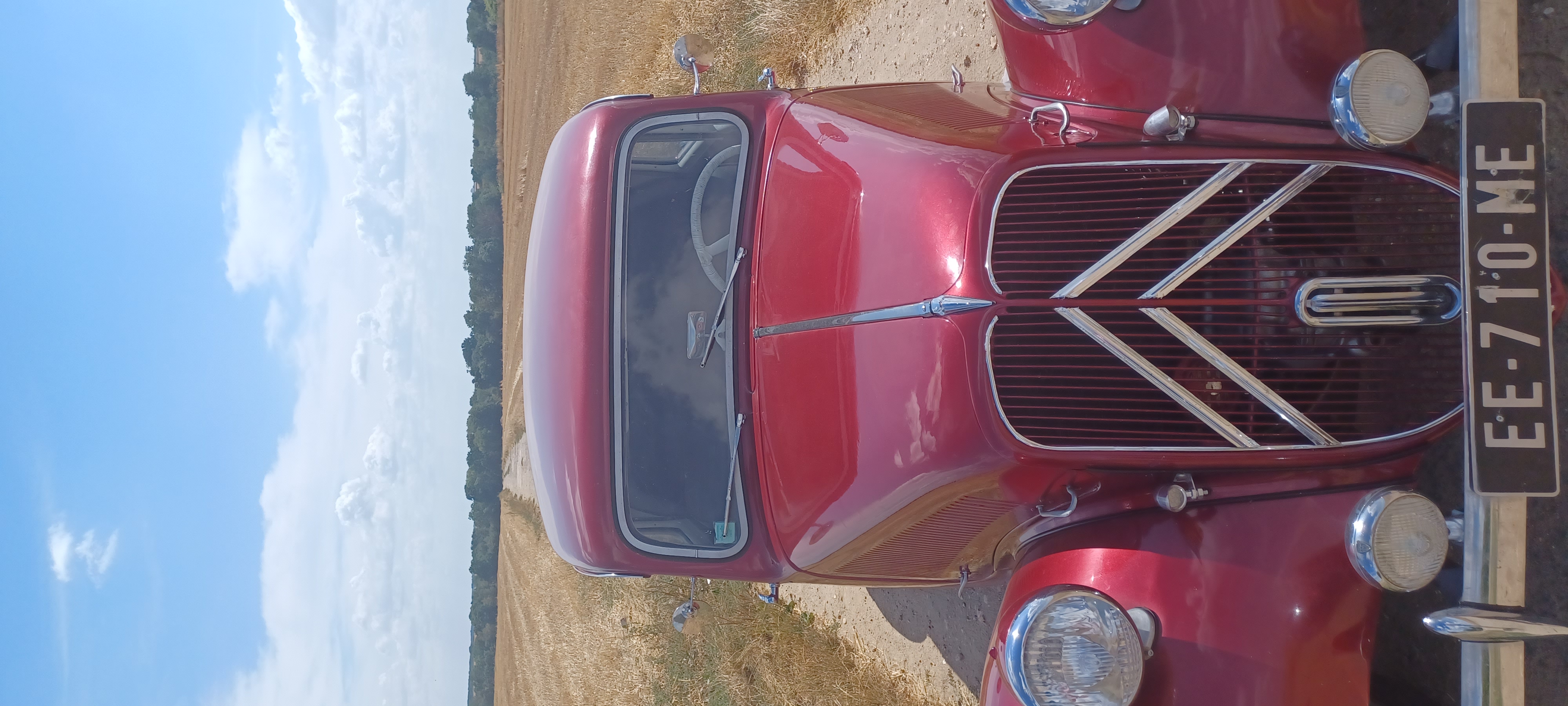

Même couleur que la mienne. :P

C'est vrai que j'aime beaucoup cette couleur.
Et c'est encore plus beau avec une peinture neuve !
Mais avant de repeindre, il va falloir que je trouve les ailes arrières adaptées. J'ai l'impression que ce sont des ailes de BL, elles sont un peu trop courtes pour joindre la jupe de malle arrière (malle bombée).

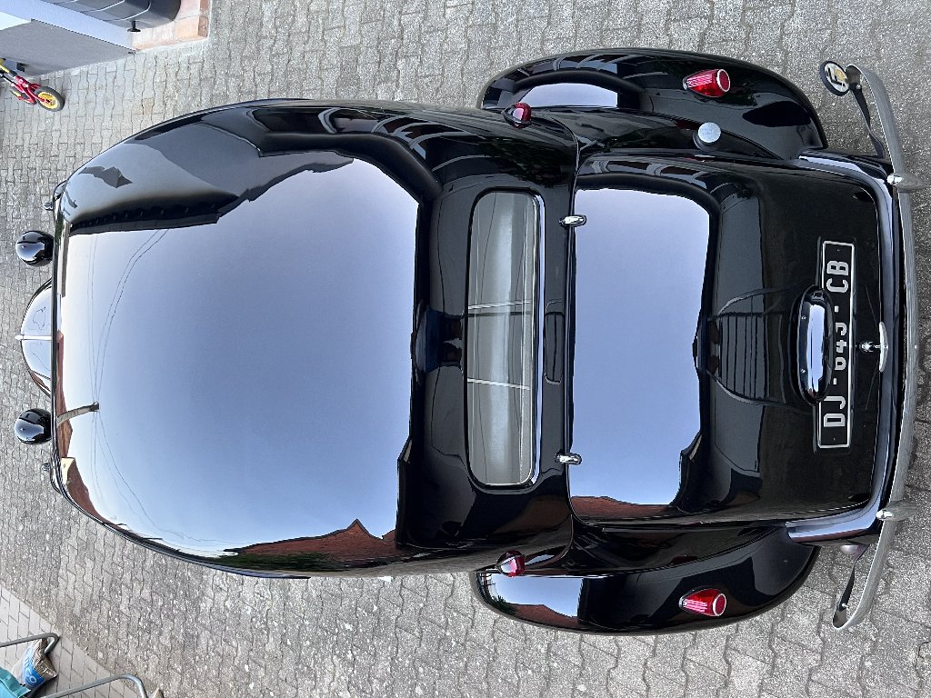

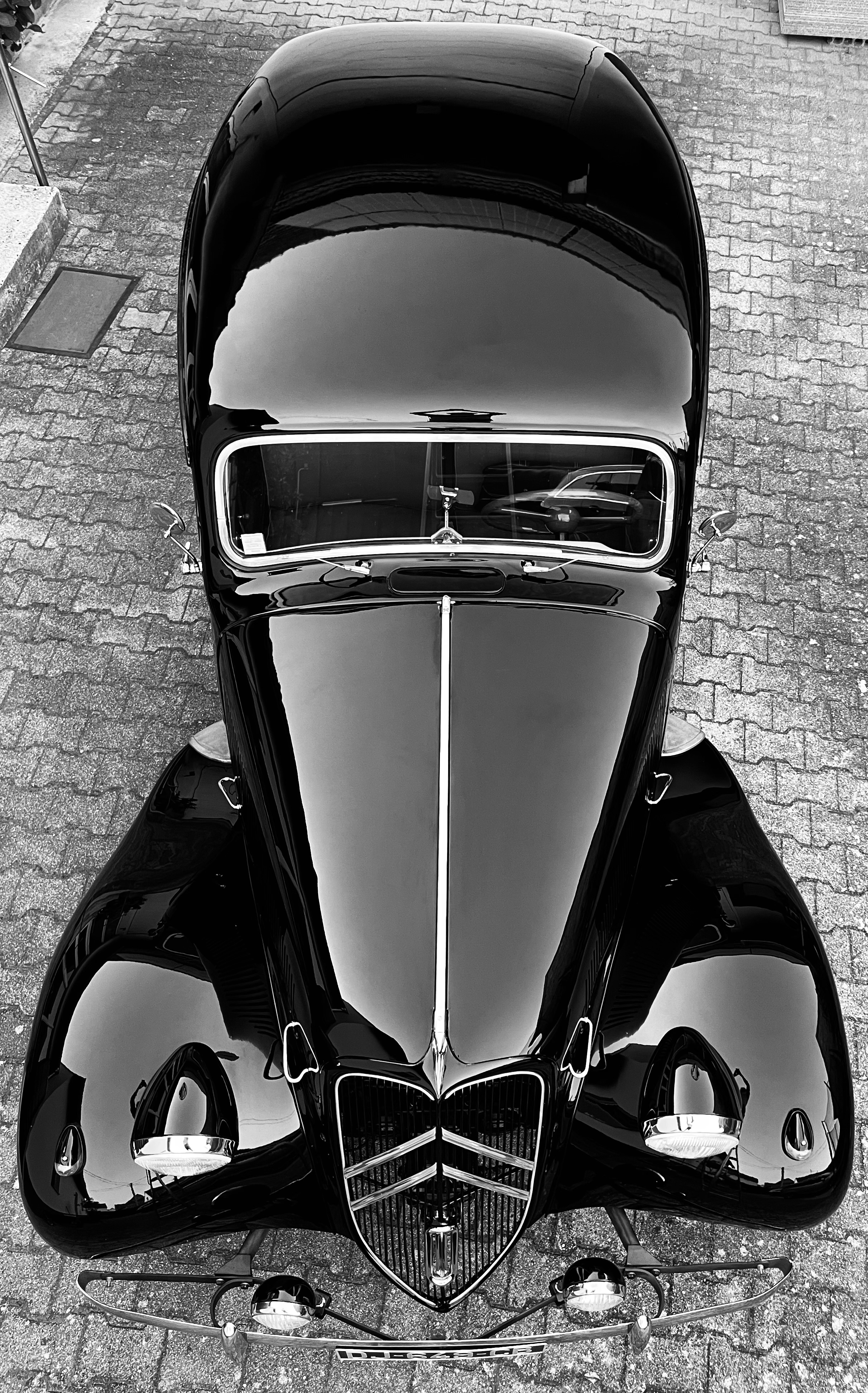

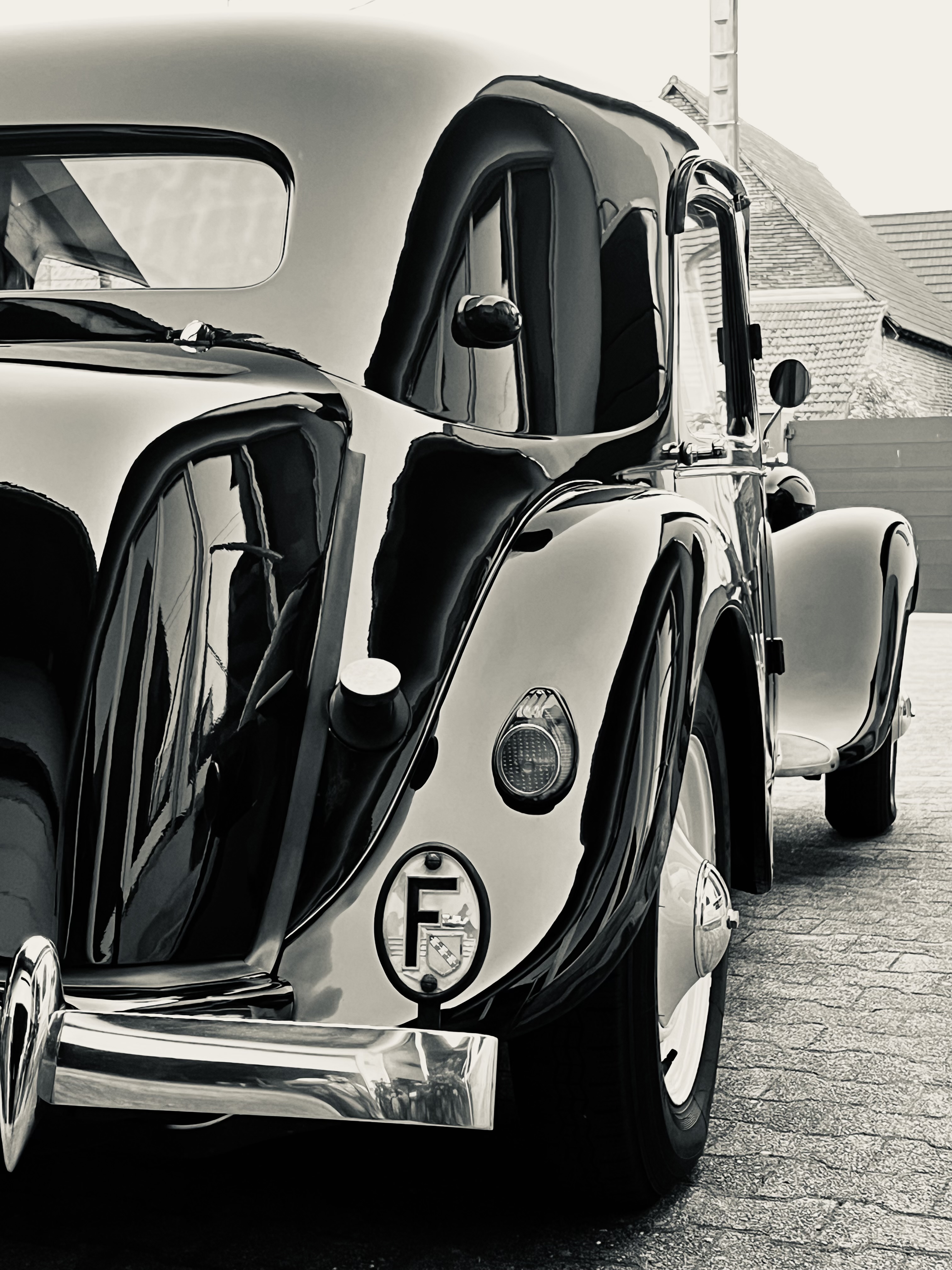

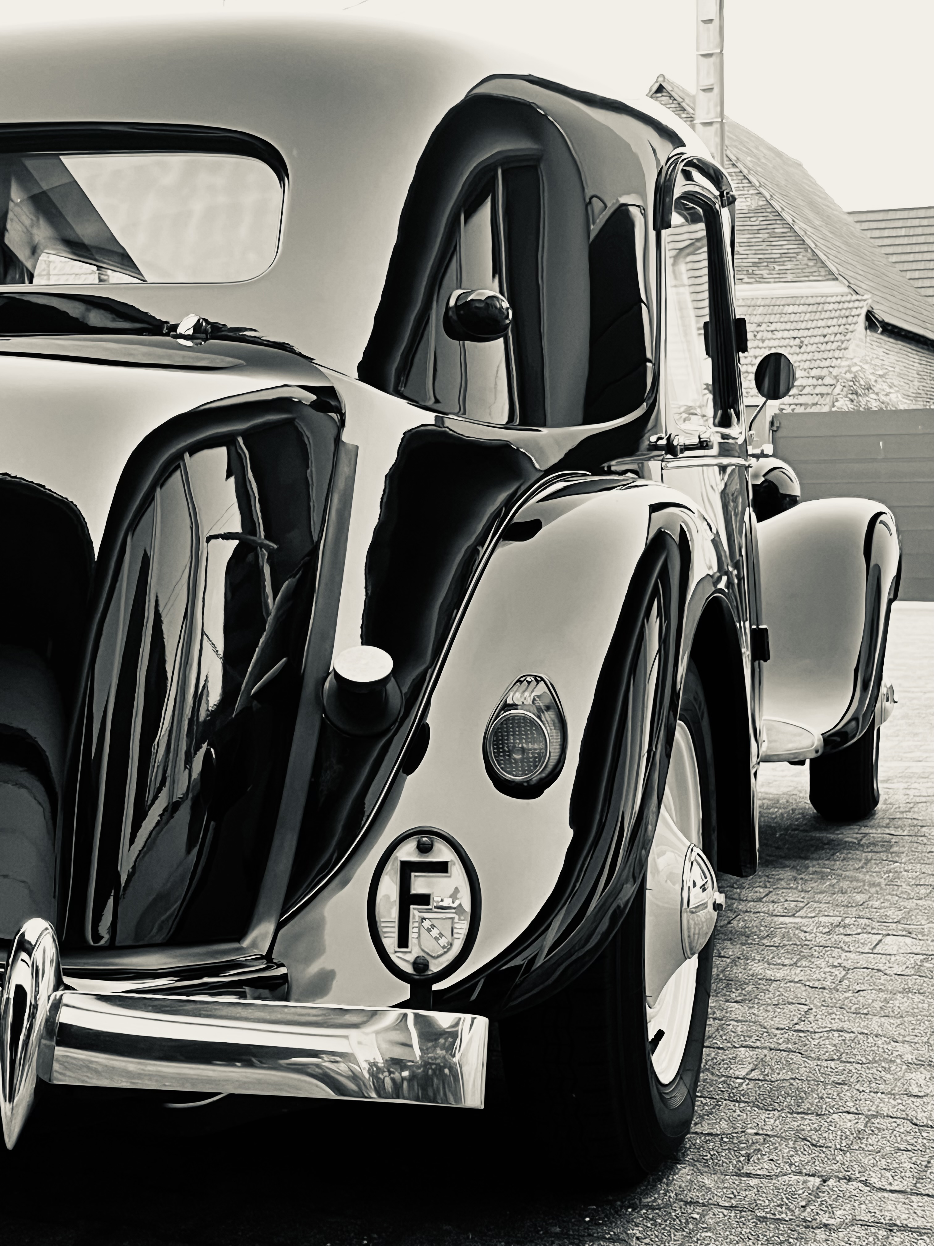

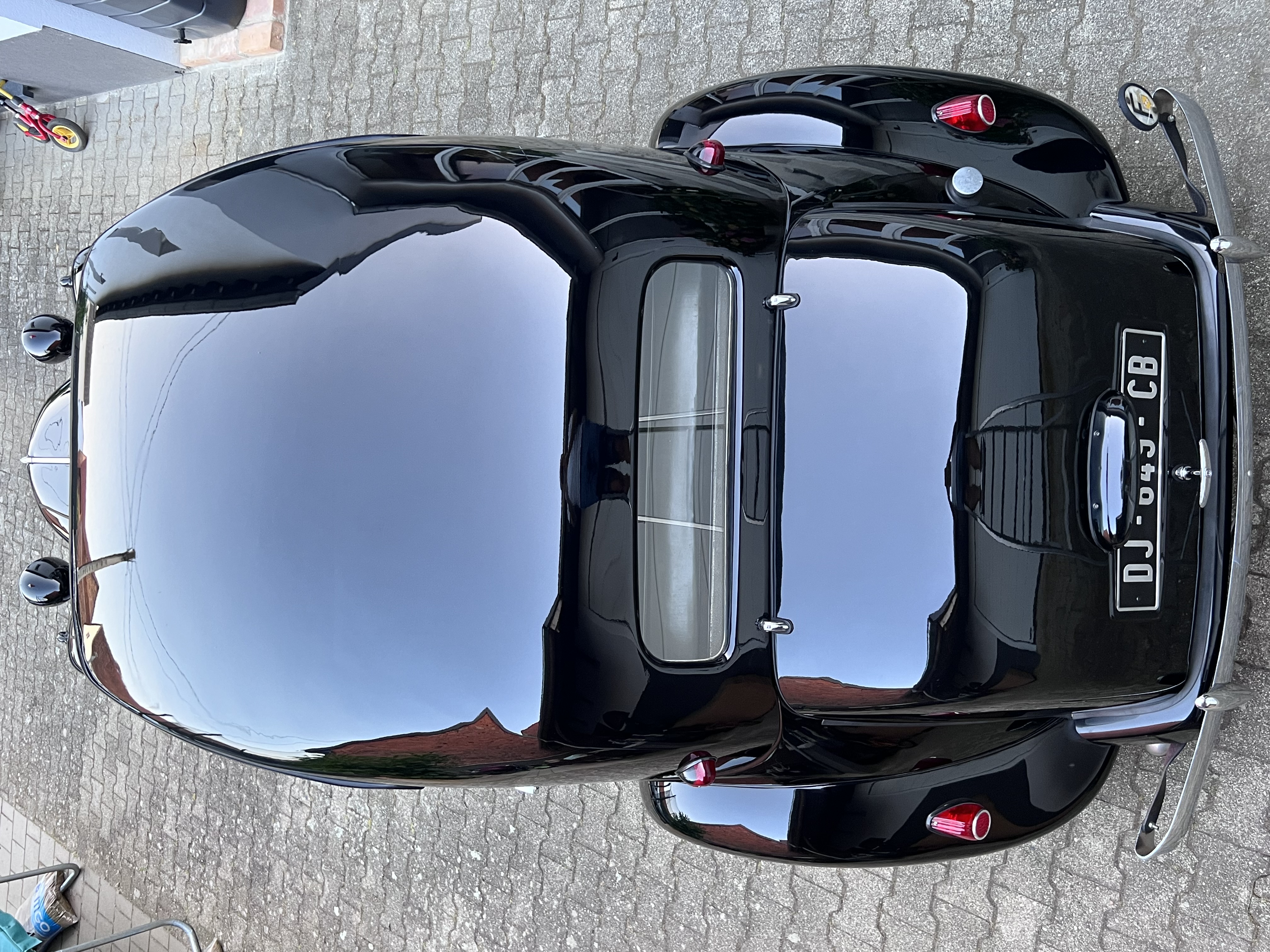

Il y a le noir et puis il y a le noir peinture cellulosique de qualité pour un noir brillant, profond avec de nombreuses heures de polissage ;-)

Magnifique !
Bravo, Guillaume !

On est d'accord! la cellulosique c'est le top! Ma 15 était aussi peinte avec de la cellullo...
Ta voiture est très belle et le lustrage lui donne tout l'effet escompté d'autant qu'elle est noire...
En fait les rayures sont , je trouve plus faciles à rattraper que sur une peinture vernis.
La majorité de la production des traction ont été peinte en glycéro , quelques rares séries en cellulosique. (les spécialistes confirmeront ou...pas)
Autrefois, rien n'était supérieur au niveau du rendu , de la profondeur et du brillant "façon glace" qu' une peinture cellulosique certes plus fragile mais tellement facile pour effectuer des retouches ou des raccords noyés. (même dehors par beau temps sans vent!)
Pratiquement personne ne fait plus ce type de peinture (14 couches) et ponçage entre chaque couche...sans compter qu'il faut polir au moins une fois l'an pour garder cet effet miroir...
Plusieurs raisons, l'interdiction des solvants mais aussi le temps passé en main d'oeuvre pour effectuer ces peintures cellulosiques.

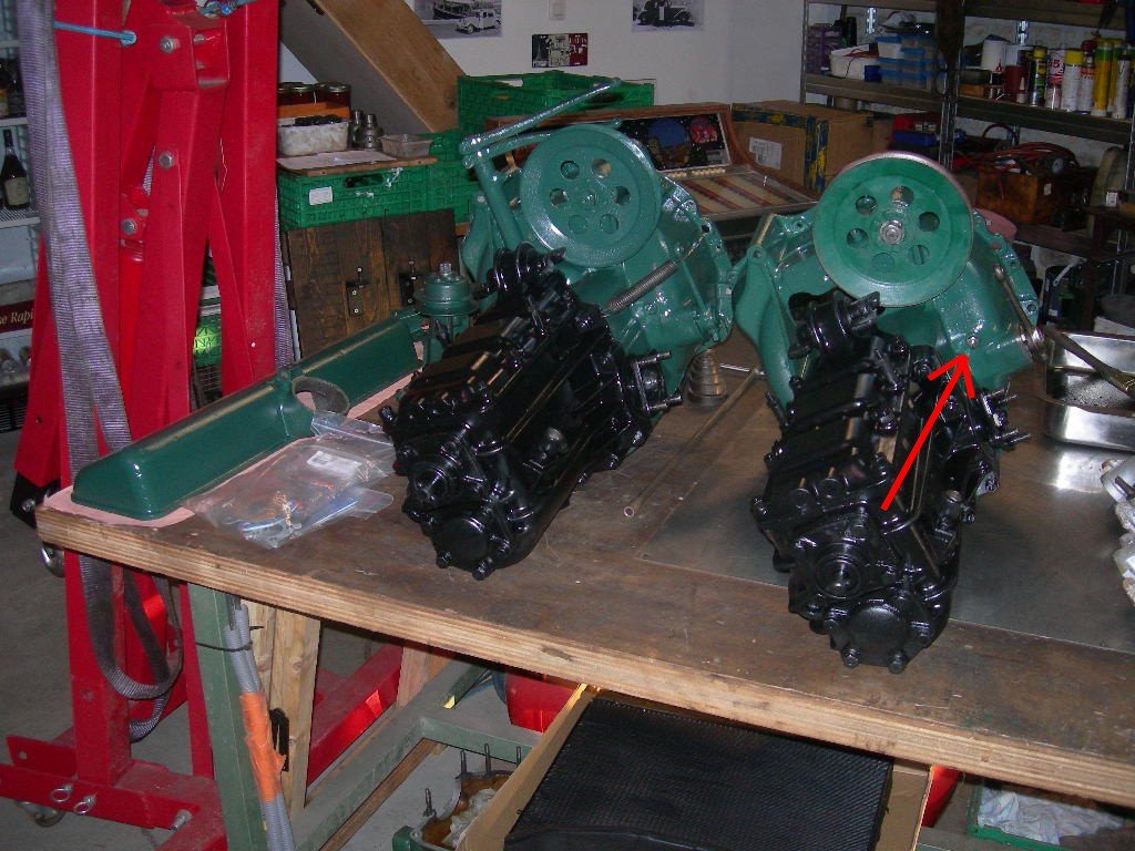

[attachment=0]DSCN2682.jpg[/attachmentSur la boite de gauche tu peux voir ou ça se fixe.

Super merci à toi.
J'ai bricolé une patte de fixation pour faire comme sur ton montage, ça va bien.

MessagePosté: Sam 19 Aoû, 2023- 17:21
Le montage n´est de moi c´est le montage d´origine :D
