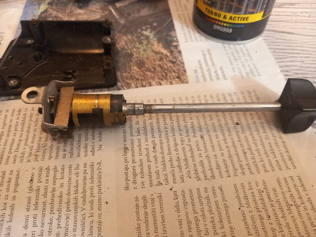

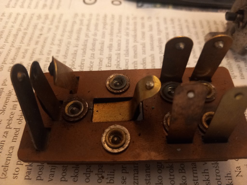

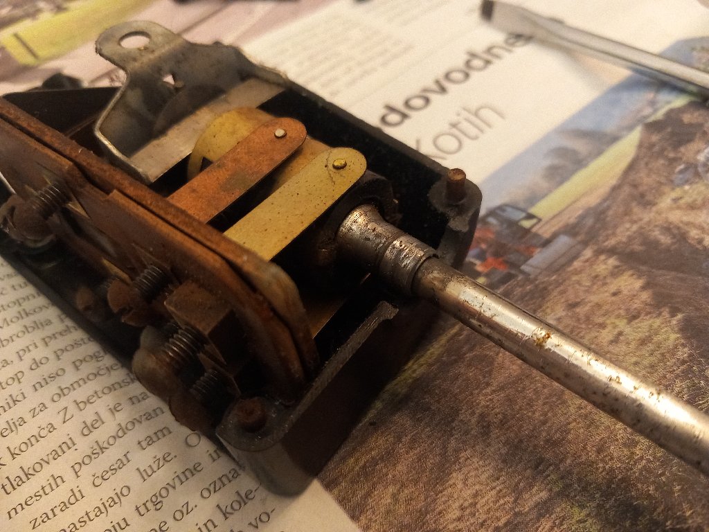

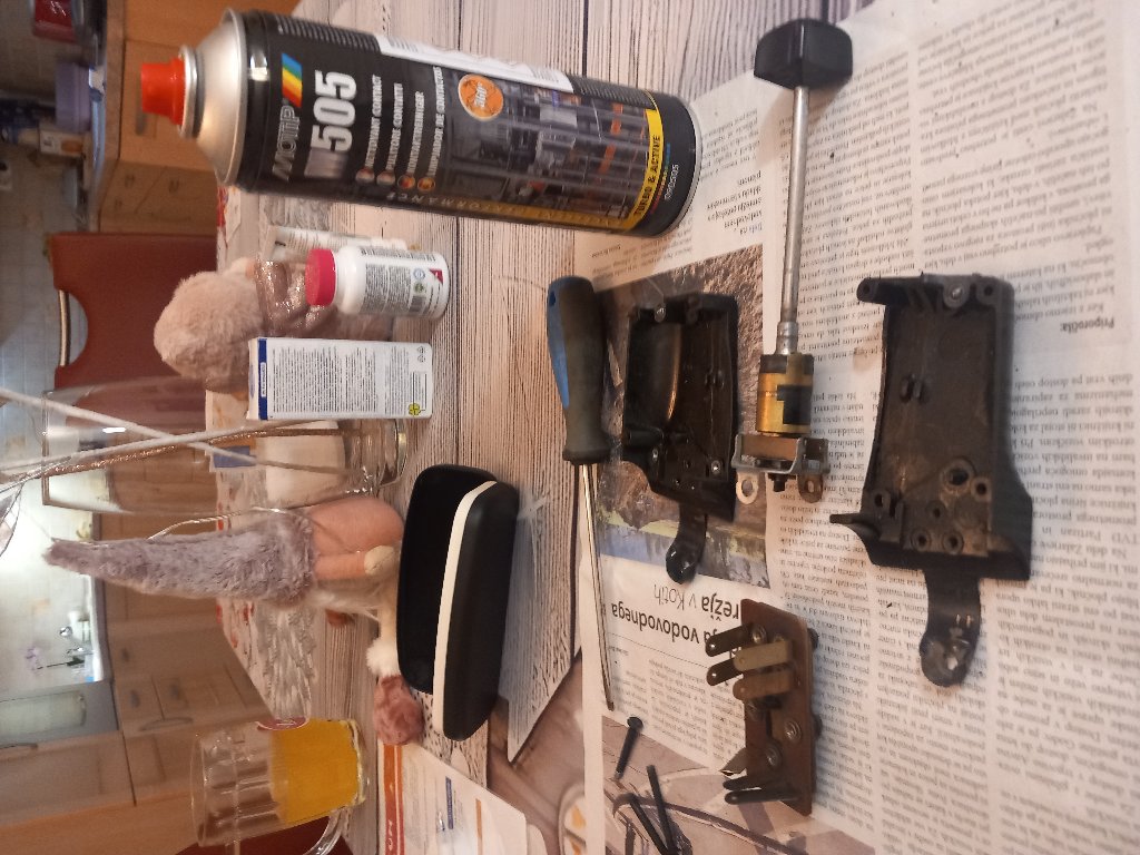

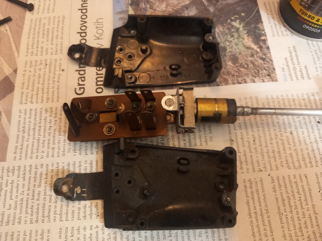

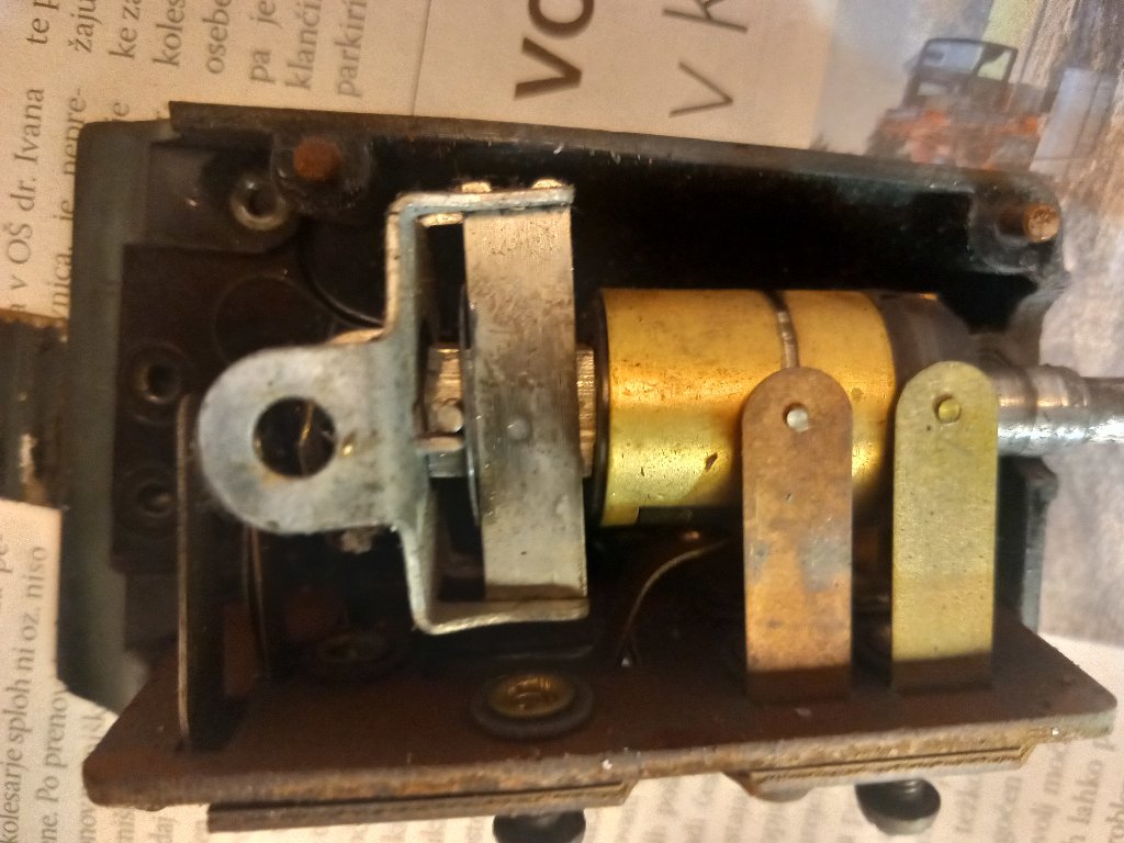

J'ai finalement trouvé le temps d'inspecter l'interrupteur d'éclairage.
L'interrupteur est facile à démonter, cependant j'ai pris des photos de tout pour pouvoir le remonter correctement.
Le boîtier est maintenu par 3 vis.
Le boîtier est également conçu de manière à ce que les composants ne puissent pas être assemblés de manière incorrecte. Très louable.
20241215_130856.jpg [ 4.26 Mio | Vu 616 fois ]
20241215_130829.jpg [ 2.47 Mio | Vu 655 fois ]
20241215_130848.jpg [ 2.64 Mio | Vu 648 fois ]
20241215_133209.jpg [ 3.47 Mio | Vu 635 fois ]
MessagePosté: Lun 16 Déc, 2024- 14:32
Inscription: Ven 07 Oct, 2022- 09:41

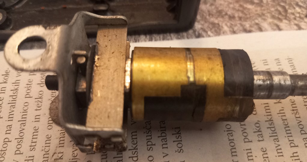

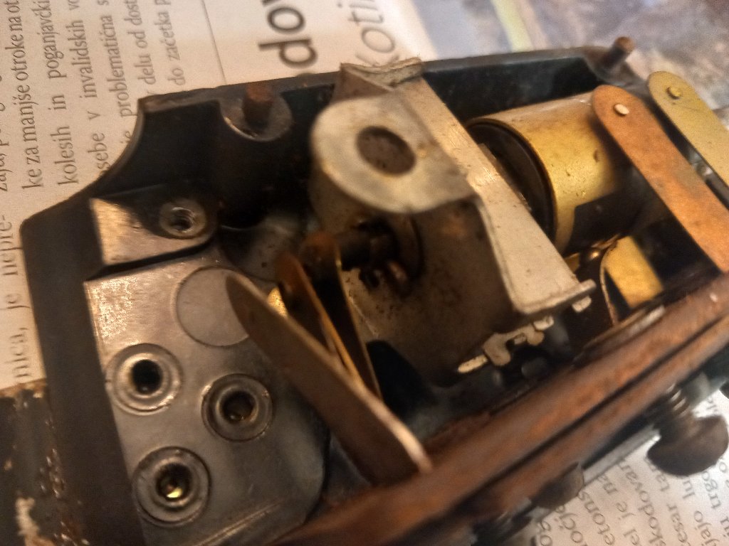

Tous les contacts sont en bon état, pas de mauvais contact.
La première image montre les contacts. Ceux de gauche sont pour les deux klaxons, ceux de droite sont pour les lumières.
La troisième image montre les surfaces qui, en fonction de la rotation de la poignée, se déplacent entre les contacts de la deuxième image. La pointe au bout du manche fait office de corne.
Finalement, j'ai juste tout nettoyé par précaution et j'ai tout remonté.
Apparemment, ce commutateur n'est pas la cause du problème.

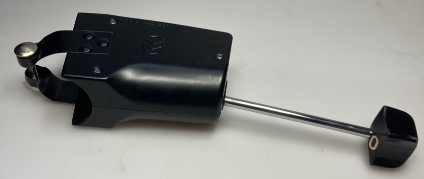

Sur FB (Traction avant France), ils m'ont également recommandé PAT2D.
Je les ai appelés et j'ai commandé l'interrupteur (comodo de phares). C'est un original restauré, ils m'ont également envoyé trois photos.
Ils me l'ont envoyé aujourd'hui. Ils étaient rapides et sympathiques. Très louable.

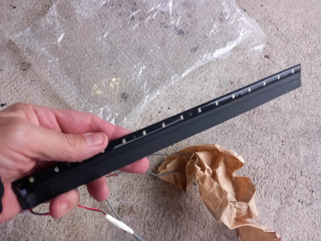

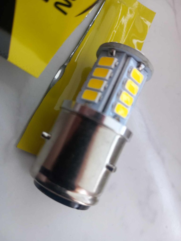

C’est l’une de mes périodes préférées de l’année, lorsque les colis commencent à arriver.
Huile fraîche et ampoules LED jaunes. Par une nuit brumeuse et pluvieuse, les ampoules classiques de 6 V ne sont pas très utiles. :mrgreen:
J'attends également avec impatience l'interrupteur des phares pour voir s'il résoudra le problème électrique afin que la voiture ne soit plus un bien immobilier. :mrgreen:

Avant-hier, j'ai reçu un interrupteur de phare de PAT2D. Ils sont définitivement très réactifs et rapides. Je suis très satisfait.
Je l'ai installé hier et voici le résultat. Apparement, la cause du dysfonctionnement était l'interrupteur des phares.

J'ai commandé par erreur des ampoules de feux stop classiques au lieu d'ampoules LED, qui seraient plus efficaces.
Ce n’est pas grave, car je vais de toute façon installer un troisième feu stop.
