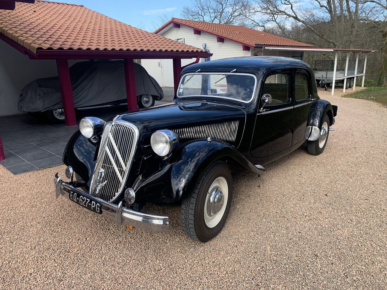

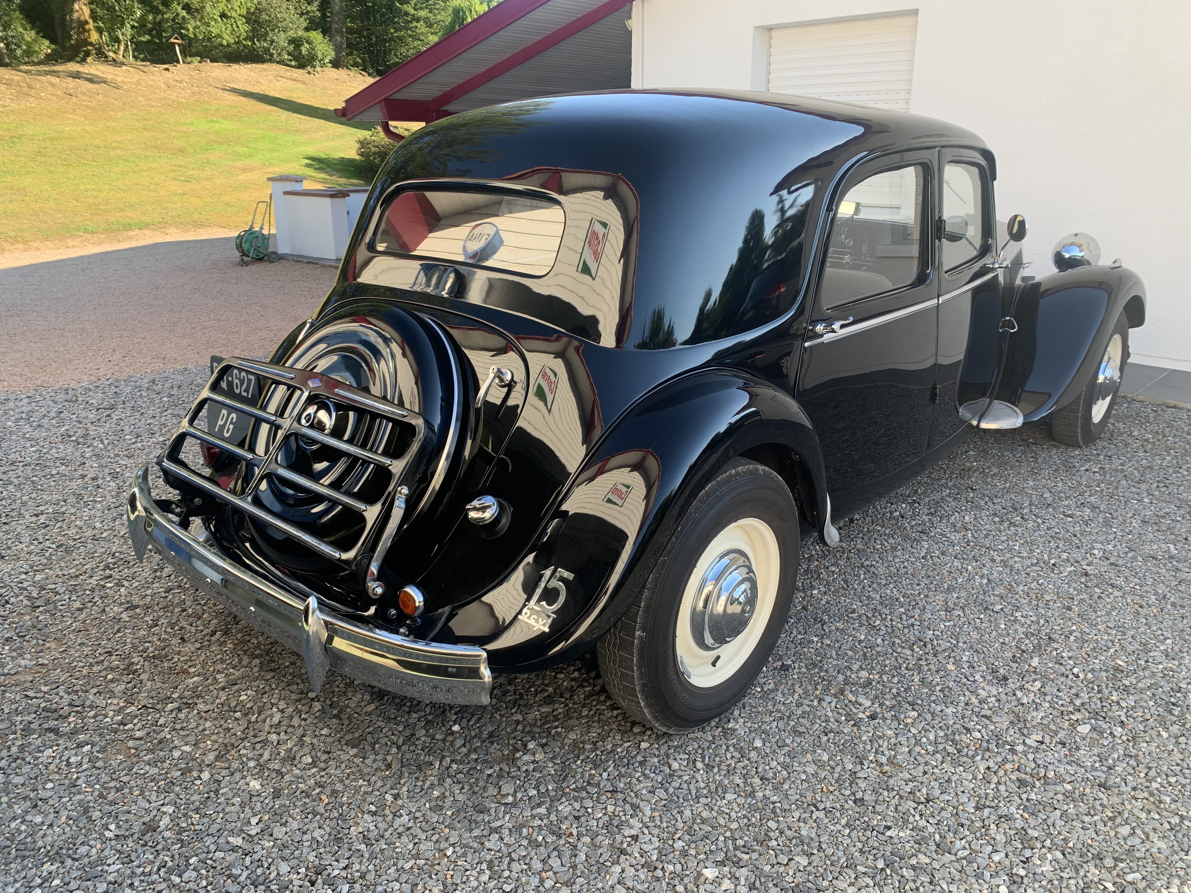

Jeune de 75 ans et vieux collectionneur depuis 1974, ce n'est que début 2019 que j'ai acquis ma première Traction, une 11B de 1953. Trois ans plus tard, elle est remplacée par une 15/6, patiemment restaurée pendant des années par un Tractionniste chevronné qui souhaite conserver l'anonymat.
Depuis, j'ai rajouté un porte bagages et une sonde de température d'eau.
Membre de la TU Aquitaine, je suis depuis 2013 dans la région de Dax...
Je me rendais occasionnellement sur le forum ... et je me suis inscrit hier. Tout dernièrement j'ai cherché pour voir si un membre connaissait le même problème que moi : il s'agit d'une réaction au freinage qui provoque des vibrations assez fortes lorsque le freinage est appuyé. J'ai pensé à l'ovalisation des tambours, que j'ai fait rectifier. J'ai ensuite fait équilibrer les roues (les pneus sont neufs). Le problème subsiste.
A la bourse d'Hagetmau, je me suis renseigné et l'on m'a conseillé de remplacer les garnitures qui devaient être trop dures. J'ai donc commandé des garnitures tendres et me suis attaqué au démontage. Les freins arrière, facile ! Les freins avants, un peu moins !!!
Lorsque j'aurai reçu mes garnitures et remonté le tout, je vous tiendrai informés du résultat.
Mes amitiés à tous

Salut Serge! :)
Belle présentation et belles photos de ta 15/6! 8)

Bonjour et bienvenue serge
la 15 comme je l'aime sobre sans fioritures :wink:

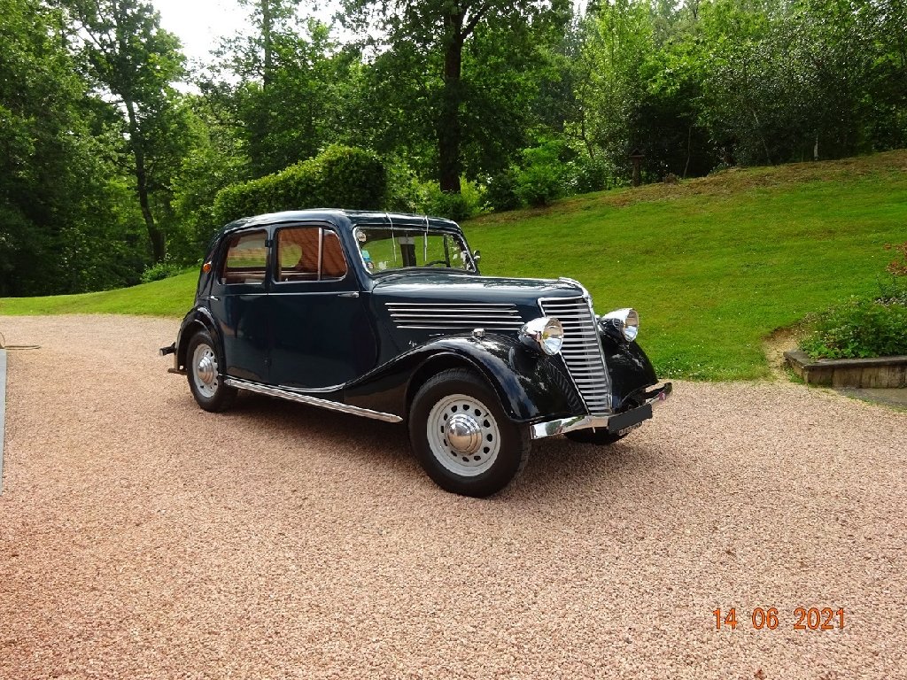

Pour répondre, la voiture sous bâche est une Novaquatre de 1939. Elle est équipée en garnitures tendres et ça freine fort.

MessagePosté: Jeu 22 Sep, 2022- 12:21
Ouah! Belle la Novaquatre! 8) :D
