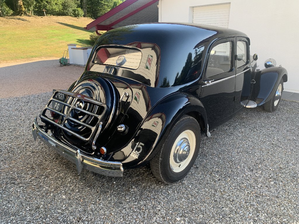

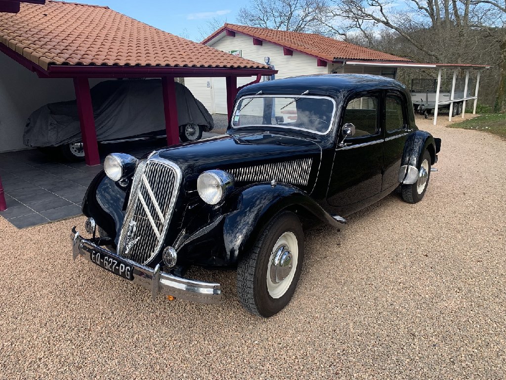

Jeune de 75 ans et vieux collectionneur depuis 1974, ce n'est que début 2019 que j'ai acquis ma première Traction, une 11B de 1953. Trois ans plus tard, elle est remplacée par une 15/6, patiemment restaurée pendant des années par un Tractionniste chevronné qui souhaite conserver l'anonymat.
Depuis, j'ai rajouté un porte bagages et une sonde de température d'eau.

Belle présentation et belles photos de ta 15/6! 8)
Quelle est la voiture qui se cache sous la bâche? :?:

Bonjour et bienvenue serge
la 15 comme je l'aime sobre sans fioritures :wink:

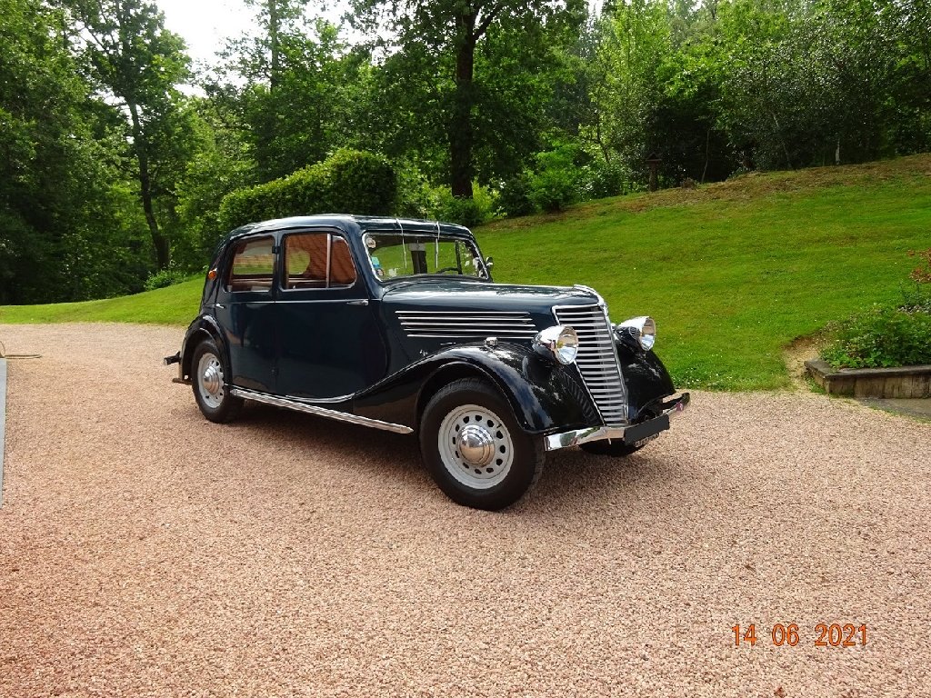

[attachment=0]1.JPG Bonjour, et merci à ceux qui m'ont répondu (onzamalle, cx25d, Christophe Baker, Moux...). Je ne suis pas encore familiarisé avec le fonctionnement du forum, et j'ai posté mon problème à nouveau en idiquant en objet "freinage traction 15/6". Cela pour simplifier la recherche.
Pour répondere à onzamalle, il n'y a pas de jeu aux endroits cités, j'avais pensé à regarder lors du démontage.
Pour l'instant j'attedns mes 2,50m de garniture tedre commandé chez M. Albillo bien connu (La Passion Automobile).
Cela fait plusieurs années que je remplace les anciennes garnitures par ces garnitures tendres. Collées dans les règles, je n'ai jamais eu de problème et le gain est appréciable.
Pour répondre, la voiture sous bâche est une Novaquatre de 1939. Elle est équipée en garnitures tendres et ça freine fort.
Amitiés à tous et je vous tiendrai informés du résultat

Ouah! Belle la Novaquatre! 8) :D
