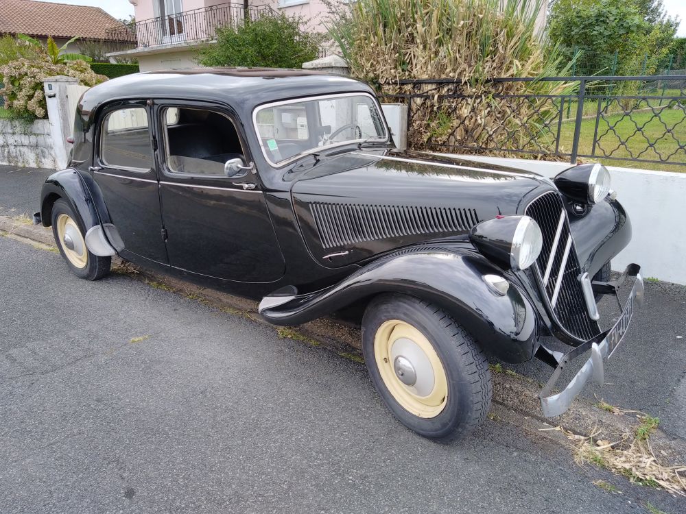

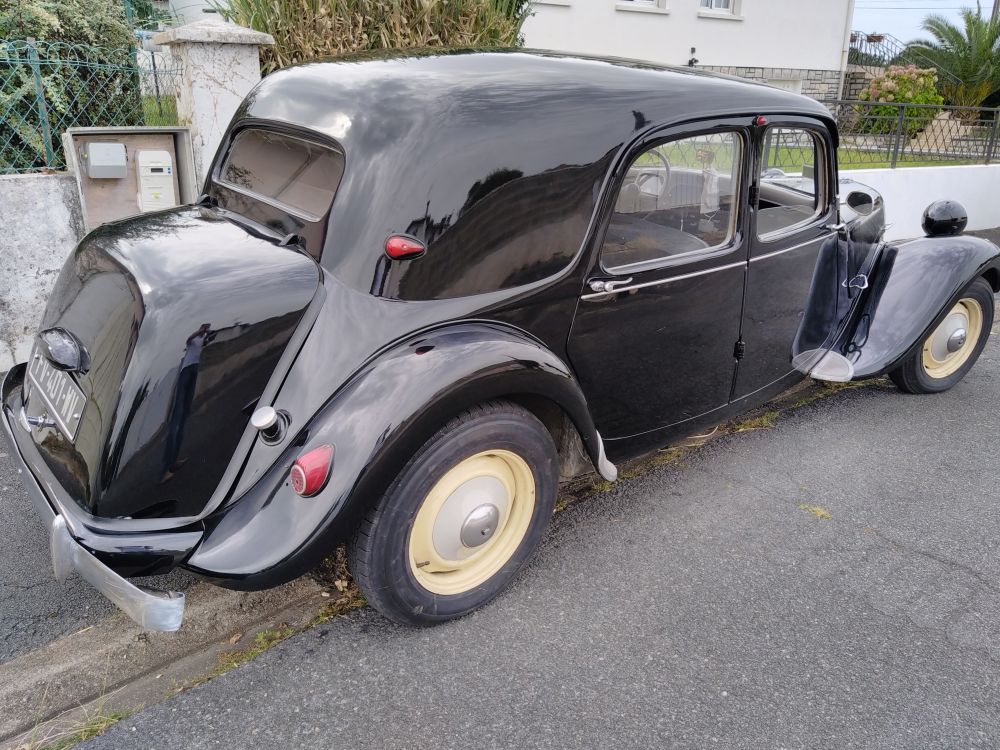

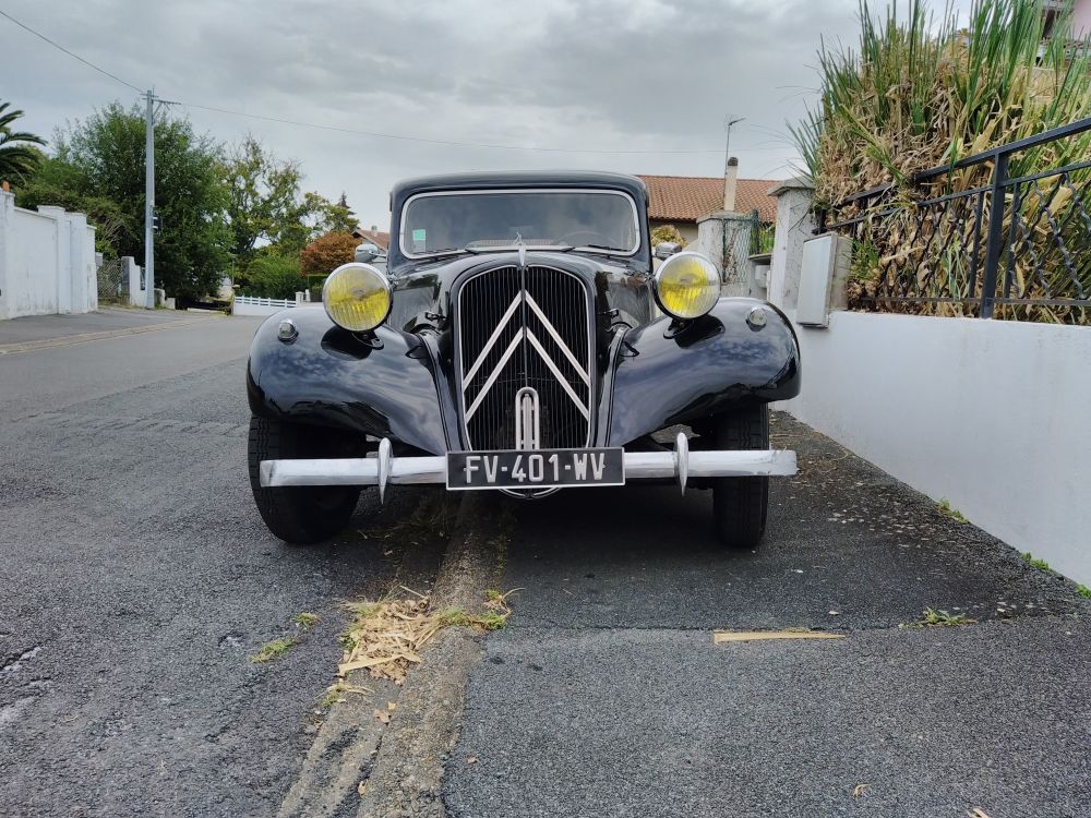

Bonjour à tous. L'obscur objet de mes désirs est enfin entre mes mains...une B de 1953, dans son jus sinon une peinture il y a 35 ans. Je vais un peu rouler avec et puis je mettrai les mains dans le cambouis aux temps froids...
Petite question rapide pour les connaisseurs: Le tressautement parfois, au démarrage, en première serait-il plutôt dû à un mauvais réglage des linguets ou cela viendrait plutôt d'un problème de tension de câble / gaine et de garde? Une fois lancée les vitesses passent sans problème.

11B 53, comme la mienne, du 09/09/1953 N° 259 234.
Le plus souvent, le "tressautement" ou "broutage" au démarrage vient du réglage des linguets.
Les B y sont plus sensibles que les BL.

Bravo pour ton acquisition !
Il arrive que la mienne tressaute même avec un embrayage à diaphragme :-/
Il faut savoir dompter cette puissance… !

Belle pioche :D tu vas te faire plaisir à son volant :D :wink:

c est vrai beau specimen surtout dans cette livrée noire si rare!!! :mrgreen: :mrgreen: :mrgreen: bonne route

Très belle auto, plutôt que la banaliser en la repeignant en rouge, je poserais plutôt d'urgence des bavettes d'ailes avant pour ne pas abîmer la peinture des ailes arrière, ce qui arrive en quelques dizaines de Kms si on roule sans bavettes.

Splendide 11B ! La meilleure.. :wink:

Belle voiture !!
Sur ma familiale, après réglage des linguets, garde, gaine ou autres toujours des broutements. J'ai mis un disque neuf acheté chez un vendeur de pièces et depuis plus aucun soucis
Bonne continuation
