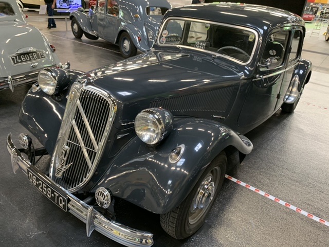

Sortie de chez ODS fin septembre, la 15/6H est exposée au salon Automédon les 11 et 12 octobre au Bourget dans le cadre du podium « Traction en couleurs » pour les 100 ans de Citroën. Au retour du salon, je décide de me lancer dans la réfection des freins avant et j’en ai profité pour faire ma vidange moteur. Surprise, j’ai récupéré 750 ml de liquide de refroidissement dans le carter ! La surchauffe du mois de mai avait fait son œuvre et il fallait donc se résoudre à déculasser la bête...
La 15/6H couleur gris fumée AC124 dans le cadre de l’exposition « Traction en couleurs ».

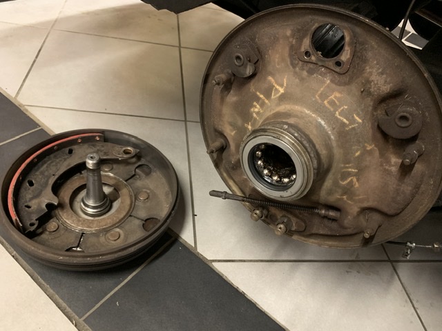

3e épisode
J’avais remarqué depuis quelques temps un bruit de roulement à l’avant droit. Une inspection du roulement de moyeu à double rangée de billes montra une usure importante des cages intérieure et extérieure. Heureusement, lors de la restauration il y a 30, j’avais restauré et stocké 2 roulements d’origine de 15 Six, que je n’ai eu qu’à sortir de leur emballage pour les monter sur la voiture.
Le tambour déposé avec le nouveau roulement.
3706619C-0C7A-4C38-807D-B9C04BB861AF.jpeg [ 117.99 Kio | Vu 158060 fois ]

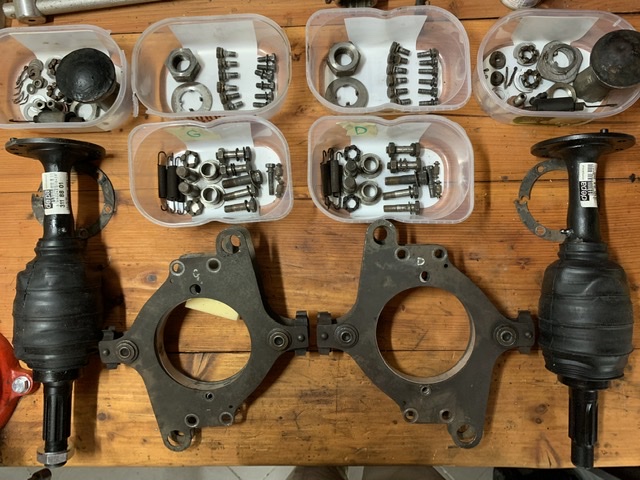

C'est quoi ces soufflets sur tes cardans.....??????
Sinon beau carrelage......tu refais tes freins dans la salle a manger....????
Autrement en fournissant les tambours notre spécialiste aurait fait les garnitures a la bonne épaisseur

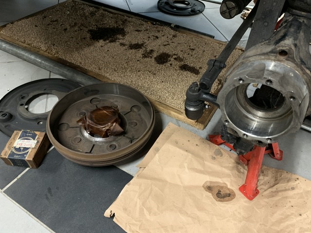

4e épisode

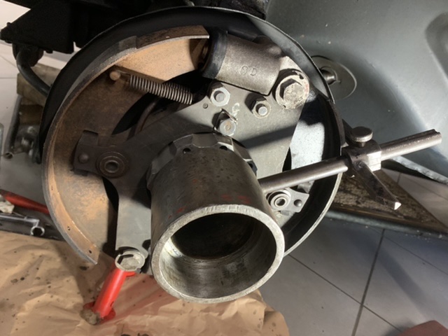

Je m’attaque maintenant aux freins arrière. En effet, les tambours arrière n’ont pas été démontés depuis la restauration de l’auto il y a 30 ans et le freinage commence à être léger ! J’aurais du m’y atteler depuis des années, mais la dépose des tambours arrière de 15/6H est difficile car elle nécessite un extracteur spécial utilisé également sur les DS.
Commençons par le coté droit qui est traditionnellement celui qui s’use le plus vite, bien que le roulement ait déjà été changé lors de la restauration, il n’a donc que 80.000 km. Et bien l’inspection du roulement intérieur de tambour arrière droit montre des écaillages très prononcés des cages intérieure et extérieure.
Nous avons donc procédé à un échange en montant un roulement d’occasion d’origine en bon état démonté sur le train arrière d’une épave... J’ai préféré cette solution au montage d’un roulement neuf adaptable de DS qui comme souvent aurait eu beaucoup de mal à s’adapter car ce roulement est monté avec une précharge !
Démontage du tambour arrière droit.
EC3F4F53-F121-413B-9D33-549F06F533F6.jpeg [ 96.37 Kio | Vu 157908 fois ]
Jean-Louis Poussard

Bonjour Alain,
Les cardans reconditionnés chez notre fournisseur Depa sont maintenant livrés avec ces soufflets...

Messages: 777

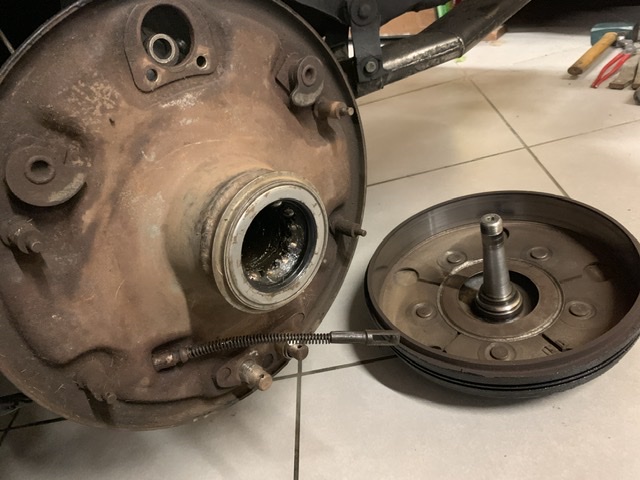

J’ai effectué la même opération du coté gauche, celui-ci n’avait pas été changé lors de la restauration, il totalisait donc près de 130.000 km. J’ai donc fait l’échange, toujours avec un roulement d’origine en bon état.
Démontage du tambour arrière gauche
BF32A4DC-2A20-4F6B-BCEB-123FB6D0251C.jpeg [ 95.62 Kio | Vu 157715 fois ]

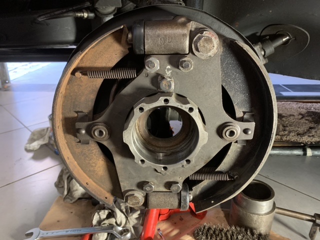

Messages: 777

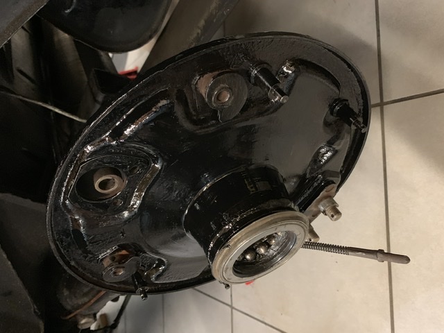

Bien entendu, les cylindres de freins arrière étaient grippés des deux côtés. J’ai donc procédé à leur restauration comme à l’avant, plutôt que de monter des cylindres neufs adaptables dont la qualité ne sera jamais celle d’origine. Donc toilage des intérieurs de cylindres avec un onoir spécialement conçu pour cette opération, et toilage au papier de verre fin des pistons. Avec des nouvelles coupelles et des nouveaux cache-poussière, les cylindres de freins sont comme neufs !
Restauration du train arrière droit.
93E83BD9-521B-4F41-9EDF-E6D4611033D5.jpeg [ 94.71 Kio | Vu 158666 fois ]

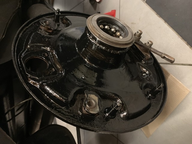

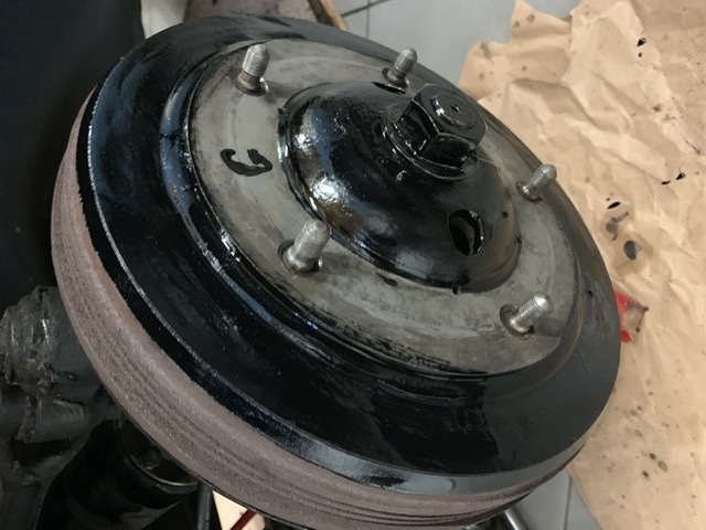

MessagePosté: Dim 29 Mar, 2020- 18:27
Président de la TU
Messages: 777

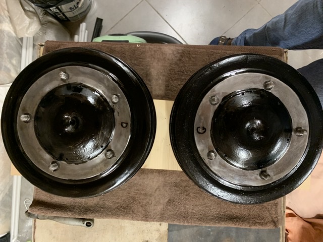

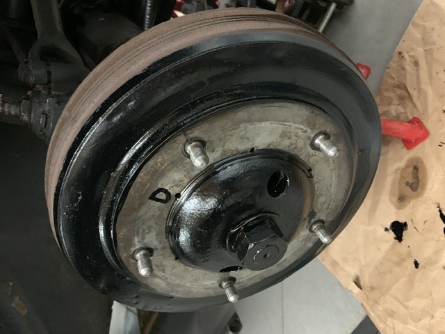

Mise en peinture haute température des tambours arrière droit et gauche
8D71F1D3-D82E-44E3-A256-4F493D8CE0B9.jpeg [ 118.44 Kio | Vu 156927 fois ]
