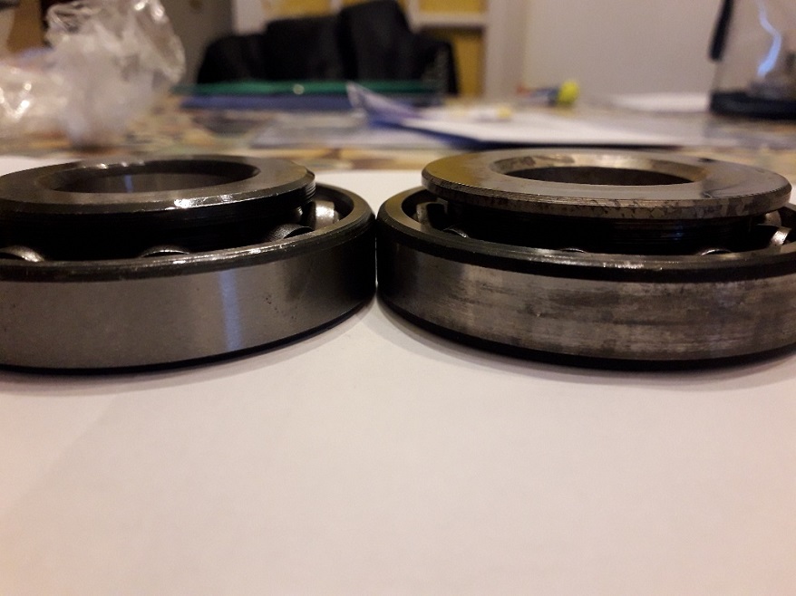

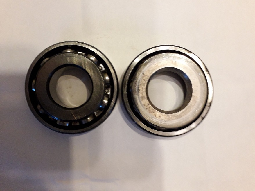

Butées reçues de Belgique 31*72*19...
Butées_2.jpg [ 123.14 Kio | Vu 15642 fois ]
A gauche la nouvelle et à droite l'ancienne. Problème la portée est de 11mm contre 13mm...
Et en hauteur 19,9mm l'ancienne contre 19mm la nouvelle...
Butées_1.jpg [ 120.35 Kio | Vu 15632 fois ]
Qu'en pensez-vous ? Si on regarde sur la première photo, ancienne butée on voit que la portée est sur l'extérieur, là où justement la nouvelle est moins large… Donc pas bon… ??? Merci pour vos avis
 Sujet du message: Re: mécanisme d'origine de 11
MessagePosté: Ven 24 Jan, 2020- 19:41
La hauteur n'est pas un problème mais pour la portée ce n'est pas bon, le contact sur les linguets est insuffisant :shock: Comment un pro peut vendre ça en lieu et place d'une pièce qui se devrait être conforme au montage :evil:
pour moi c'est immontable :roll:

Regarde Pierre avec le capot sur le roulement, la piste de la butée doit affleurer le capot sans manque :wink:

C'est pas bon retour a l'envoyeur........du n'importe quoi
As tu regardé avec 123 Roulements
Mais tu ne peux pas récupérer la flasque sur le vieux roulement...?????....l'as tu retirée au moins..????
Il y en a un chez Dép........ mais je ne sais pas si c'est le bon...????
Autrement je viens d'aller voir sur le site du fournisseur......si tu as payé 20,57€ il ne vaut mieux pas le monter.
Pourquoi sur le dico on donne 35 x 72 x 17

Je vais voir si je peux retirer la flasque sur l'ancien et l'échanger avec celle du nouveau...
Pierre
MessagePosté: Ven 24 Jan, 2020- 22:24
Pierre
Ben oui........elle est juste emboitée
Tu aurais du faire ça en premier "non de diou"
