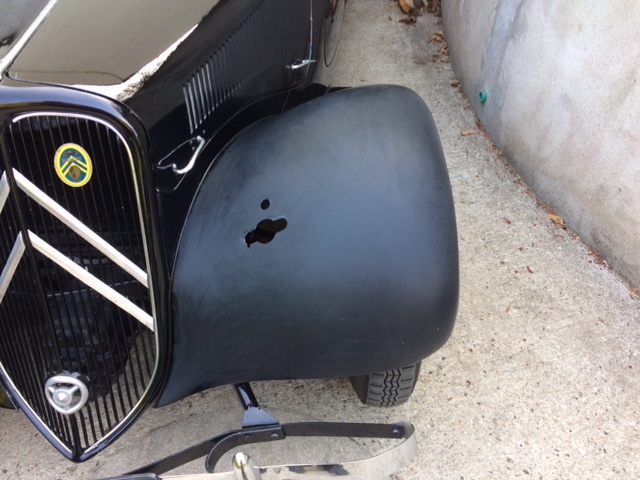

C'est décidé ma 11 va se refaire une beauté, il faut tout démonter pour le ponçage alors quand il faut :D
papiers 400 et 500 sur orbitale et cale plate longue pour gommer les défauts avec un ponçage à sec 8)
mes feux étaient trop bas, je rebouche et je les placerai comme il le faut :D
attaque de la calandre
et le reste

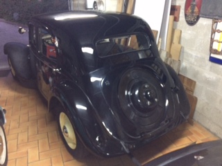

Décidément.........le polissage c'est contagieux chez les propriétaires de BL.....!!!!!!!
10.jpg [ 69.36 Kio | Vu 15081 fois ]

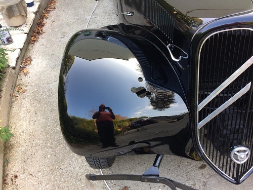

400/ 500 t’es gonflé moi j’ai fait 1200 puis 2000 et je n’arrive pas à supprimer les rayures! Je deviens fou.
262F9D88-0FEC-4C85-9018-2D80869E5DDF.jpeg [ 45.14 Kio | Vu 15056 fois ]

il faut bien s'en occuper de nos voitures avant que l'on décide pour nous de les mettre à la casse :( Elle avait été faite cette peinture il y a 6 ou 7ans, elle avait une patine sympa mais elle avait reçue entre temps des raccords de peinture suite à certaines incivilités urbaines :evil:
Pour Dom, je comprends que tu utilises le 2000 pour le polissage mais dans mon cas c'est une peinture neuve que je vais appliquer, il faut juste que j'enlève le brillant :D Pour tes rayures il faut du 800 à l'eau sans forcer et sans appuyer et pour ne pas attaquer l'apprêt puis du 1200 2000 voire 3000 à l'eau pour une belle finition :wink:

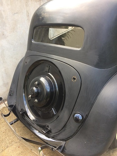

La Traction est finie (En tout cas je ne ponce plus!!) mais je vais essayer tes tampons sur la 4CV.
31DD89D6-F66B-4F09-B9AE-65CA07020568.jpeg [ 133.39 Kio | Vu 14941 fois ]

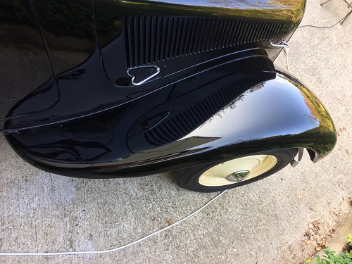

Alors après………..
23.jpg [ 91.6 Kio | Vu 14985 fois ]
25.jpg [ 85.94 Kio | Vu 14969 fois ]
 Sujet du message: Re: Elle va se refaire une beauté
MessagePosté: Ven 19 Oct, 2018- 12:55
Voilà un beau résultat 8)
