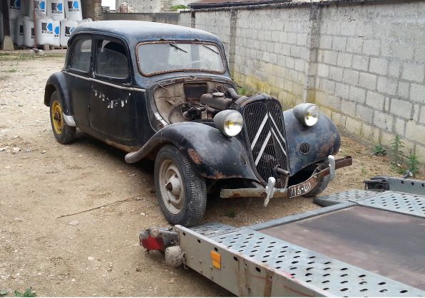

le depart pour son nouveau "chez elle"
Commentaire: le départ

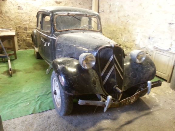

et voila

 Sujet du message: Re: Arrivée d'une 7c
MessagePosté: Jeu 06 Sep, 2018- 19:28
Avec le canon de la mitrailleuse qui tire à travers le ventilo ???
Un choc à l'avant et adieu la boite à vitesses !!!
MessagePosté: Jeu 06 Sep, 2018- 19:29
Bel achat, tu vas pouvoir remplir tes heures creuses !
Sur le parechoc avant, les bananes sont des accessoires

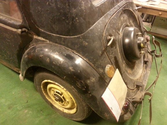

l'arrière

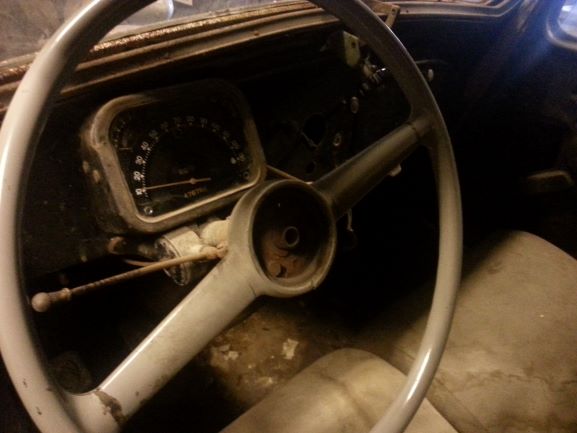

l'interieur
MessagePosté: Jeu 06 Sep, 2018- 19:41
Messages: 166
Malheureusement il manque quelques élément a l' intérieur comme l'horloge les commodo le volant .
J’espère pouvoir encore trouver ca petit a petit en bourse ou autre, je ne suis pas pressé au vue du travail a effectuer .

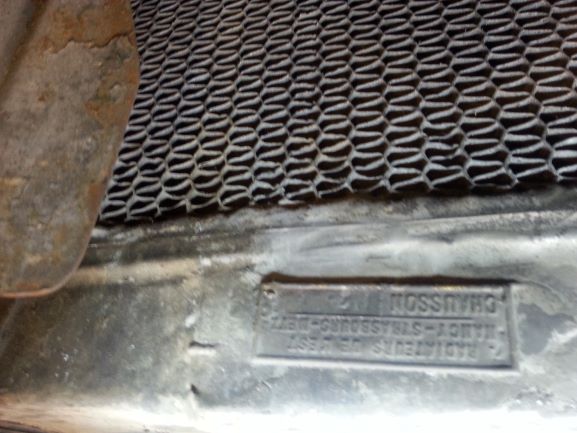

le radiateur

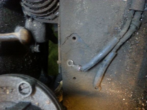

MessagePosté: Jeu 06 Sep, 2018- 19:44
Messages: 166
Là il y avait surement quelquechose mais quoi ?

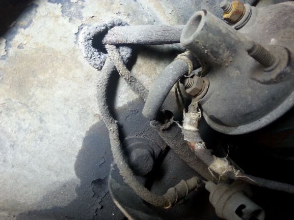

une douille porte ampoule est venue se loger a coter de la bobine ??

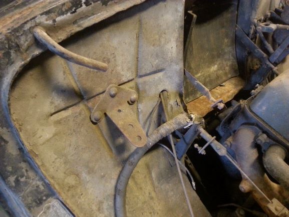

et la un support a ???

MessagePosté: Jeu 06 Sep, 2018- 20:11
le quelque chose qui manque, c'est le contacteur de stop
Il te faut un volant trois branches
Tu as un réglage d'avance sur la colonne de direction qui est aussi un accessoire (Speed ?)
Le support ? Je ne sais pas. Peut-être qu'il y a eu un régulateur sur le tablier, alors qu'il devrait y avoir un conjoncteur disjoncteur sur la dynamo trois balais
