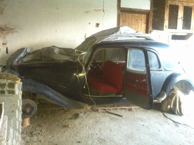

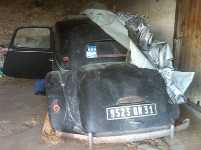

Depuis quatre semaines, mon voisin m'a demandé pour aider à recueillir une vieille voiture de la grange de son cousin.
J'ai une petite remorque de voiture de ma 2CV AZU 1957 alors je suis allé dans le village voisin de recueillir pour lui. C'est une très grosse voiture et couvert d'une bâche. Il a été dans la grange depuis 1972 quand mon neigbour conduit là
Commentaire: Première vue de la voiture
IMG_0747.jpg [ 30.8 Kio | Vu 15232 fois ]
Commentaire: Vue de côté dans la grange

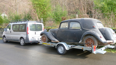

Et je l'ai transporté dans notre village
Commentaire: revenir à Luscan
IMG_0751.jpg [ 146.23 Kio | Vu 15229 fois ]

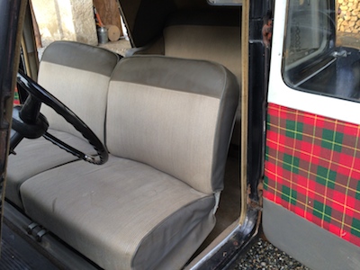

Et après un peu de nettoyage, il semble bon
IMG_0807.jpg [ 82.49 Kio | Vu 15154 fois ]
IMG_0800.jpg [ 54.26 Kio | Vu 15208 fois ]
IMG_0794.jpg [ 64.73 Kio | Vu 15192 fois ]
IMG_0809.jpg [ 62.75 Kio | Vu 15208 fois ]
Très heureux avec la carrosserie mais le moteur est bloqué. :cry: :cry:

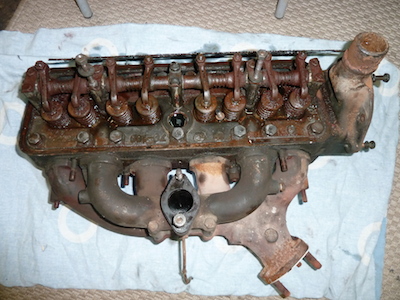

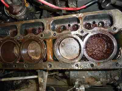

J'ai attendu un mois après la mise en liquide de frein, etc diesel dans les trous de la bougie. Mais rien n'a bougé.
J'ai donc pris la culasse et trouvèrent un gâchis (Est-ce que le mot correct :?: )
IMG_901.jpg [ 99.59 Kio | Vu 15206 fois ]
IMG_902.jpg [ 90.45 Kio | Vu 15319 fois ]
La soupape d'échappement du cylindre 4 est ouvert depuis 32 ans et laisser de l'eau dans la chemise de cylindre. Le piston est soudé avec la rouille :cry:
IMG_903.jpg [ 14.93 Kio | Vu 15226 fois ]
IMG_904.jpg [ 18.48 Kio | Vu 15231 fois ]
Mais c'était un cadeau donc je ne peux pas me plaindre. Je suis très heureux de commencer ce projet et va chercher à vos expériences de nombreuses fois au cours des 18 prochains mois :?
