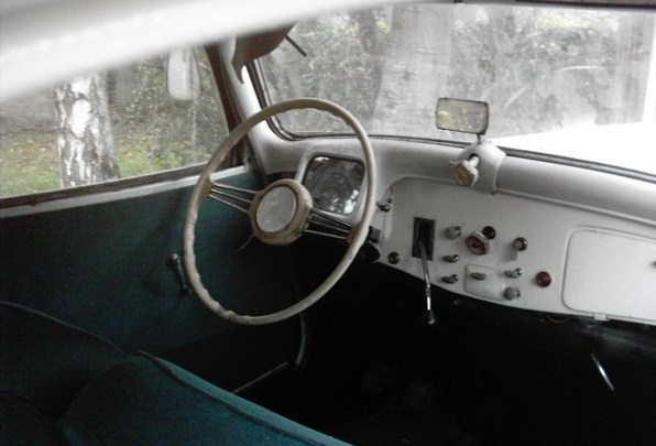

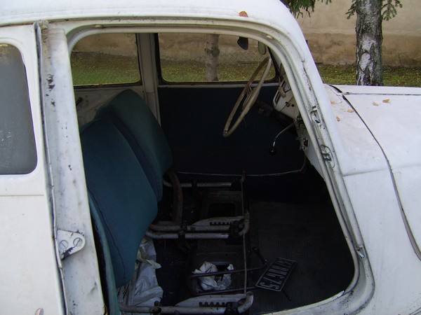

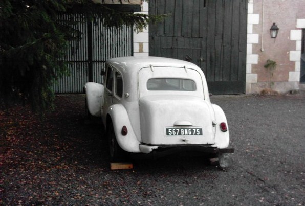

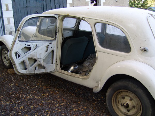

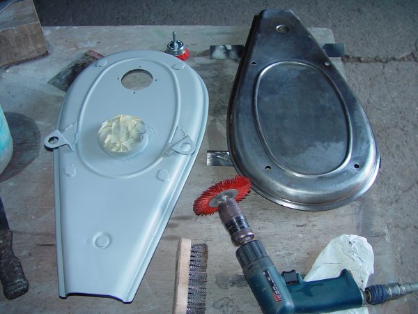

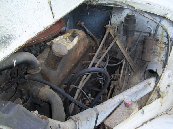

traction 11 C 1955
trouver a neuvy deux clocher a côté de sancèrre
traction 5.jpg [ 71.47 Kio | Vu 13293 fois ]
traction 18.jpg [ 132.75 Kio | Vu 13332 fois ]
traction 14.jpg [ 71.34 Kio | Vu 13252 fois ]
traction 10.jpg [ 58.89 Kio | Vu 13288 fois ]
traction 17.jpg [ 105.33 Kio | Vu 13320 fois ]
traction 16.jpg [ 124.46 Kio | Vu 13257 fois ]

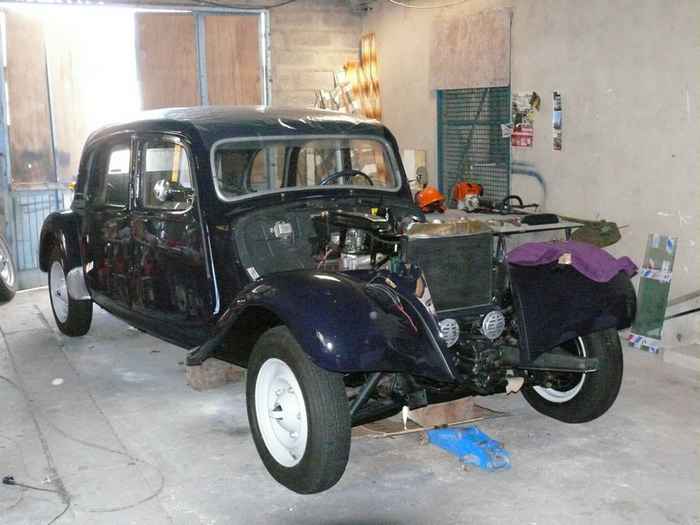

Commentaire: et voila ou j'en suis ! photo sans flasch
P1050766.JPG [ 60.04 Kio | Vu 13277 fois ]

Sacré beau travail :D
Tu as un moteur 11D, il va falloir que tu trouves le filtre à air qui va avec !!!!!

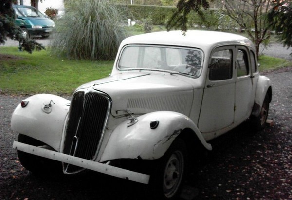

Ma 11BL à l'achat :
trac002.jpg [ 60.41 Kio | Vu 13266 fois ]

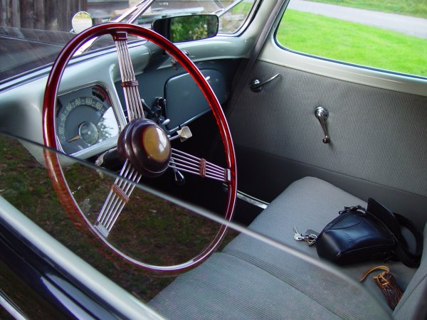

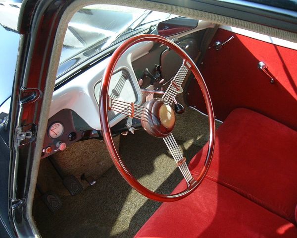

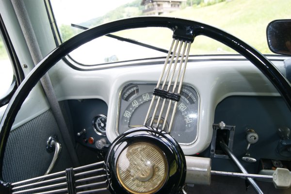

... et aujourd'hui :
Dsc00149_a6.jpg [ 55.39 Kio | Vu 13358 fois ]
 Sujet du message: Re: vos traction
MessagePosté: Dim 06 Fév, 2011- 21:51
Bonsoir Pierre,
je crois bien que tu es équipé d'un commodo de 2CV....!
amitiés
MessagePosté: Dim 06 Fév, 2011- 22:16
Ho lala Pierre arrête tout de suite la restauration plus ça va plus elle perd ses couleurs la pauvre :lol:

Bonjour Bertrand,
Les commodos de ma 15 et de ma 11 sont identiques, avec des bornes à vis.
Je crois que ceux de 2cv ont des bornes à cosses... c'est le cas sur celui de ma Dyane.
Alors je ne sais pas ... Au stock du Club, je n'ai vu que des noirs de 2cv avec cosses.
Il semble que ceux-ci soient sensés remplacer les originaux.
Je n'ai pas d'autre comparaison.
Meilleures salutations
MessagePosté: Lun 07 Fév, 2011- 06:38
Bonjour Eric,
La couleur sera transférée sur la 15. Ce volant est un 45cm. pour 11B ou 15CV
Je l'ai péniblement remplacé par un 42cm. en très mauvais état au départ.
Maintenant qu'Alain m'en a cédé un en meilleur état, je vais le changer à nouveau.
Salutations

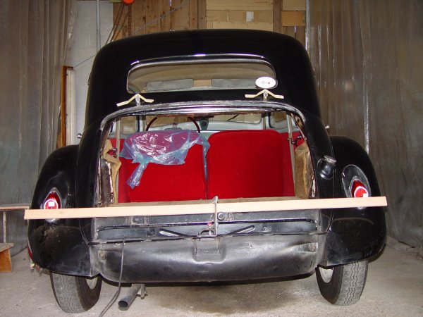

L'arrière à l'achat... feux de Cox, pare-chocs de 11B raccourcis... nouvelle immatr.
trac006_6.jpg [ 62.61 Kio | Vu 13224 fois ]
Pendant...
trac038_6.jpg [ 57.82 Kio | Vu 13188 fois ]

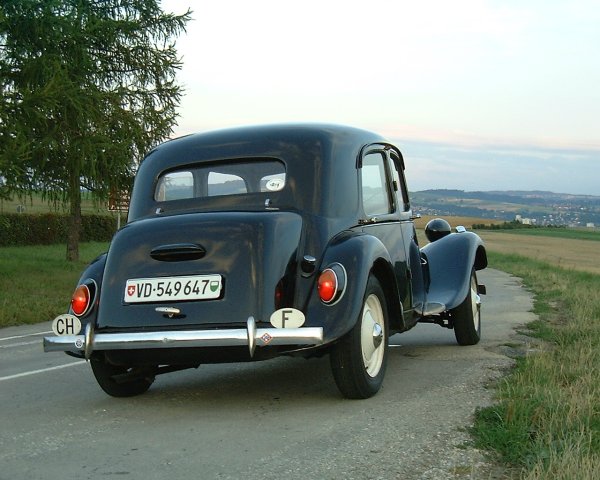

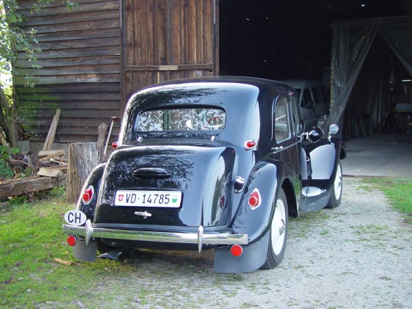

... et après... remplacé aussi l'immatr. pour une plus ancienne...
trac290_6.jpg [ 76.81 Kio | Vu 13179 fois ]

Bonjour Pierre,
la différence entre un commodo de 2CV et de TA est la longueur chromée de la tige plus courte sur une 2 pattes si j'ai bon souvenir. D'autre part, il me semble que les commodos de TA sont "toujours?" noir ?
voilà de petites questions de détails qui ne doivent pas occulter le fond: ta TA est restaurée alors que la mienne est encore très vétuste -et c'est peu dire- en terme de sellerie.
MessagePosté: Lun 07 Fév, 2011- 08:58
bonjour Pierre
Les clignotants de bas de pavillon ont été rajoutés.
D'origine la voiture n'en possédait pas, c'est une obligation en chuisse ?
MessagePosté: Lun 07 Fév, 2011- 09:15
Eric, les clignotants étaient au départ probablement montés dans les stops.. en fait un stop clignotait, et l'autre restait allumé au freinage. Par la suite, ils ont été séparés dans les feux de Cox.
J'ai alors dû les installer en bas de pavillon, mais placés plus bas que la tablette pour y avoir accès sans devoir dégarnir le tissu de ciel.
Salutations
