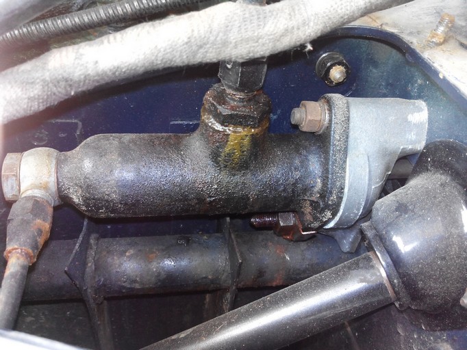

Première sortie de l'année ! Enfin ça c'était l'objectif :)
Doigt d'alluleur cassé et fuite de liquide de frein ... Retour a la maison en petite vitesse :(
Va falloir trouver l'origine de la fuite mais aucune trace de liquide de frein !?

MessagePosté: Sam 05 Avr, 2014- 20:36
Dans le jambonneau gauche ?
 Sujet du message: Re: Ma BeLle de 56
Je vais ouvrir la trappe demain. C'est ce que je pense aussi.

Ou dans les tambours !!!!!!!!!!

je ne pense pas dans les tambours, cela est arrivé une fois et cela finit par couler sur la jante ! là rien et il y a quand même 1/2l de liquide qui a disparue :? .... la suite demain .
MessagePosté: Dim 06 Avr, 2014- 08:58
On devrait aussi voir couler sous le jambonneau, à moins que le trou dans la tôle de fond sous le MC soit bouché ?
...Çà me rappelle les premiers kilomètres avec celle qui allait devenir Germaine...
MC qui pissait... je roulais avec un bidon de Dot4 en réserve...

Le fautif semble bien être le MC :
Commentaire: Maitre cylindre
IMG_20140406_135406.jpg [ 124 Kio | Vu 15206 fois ]
le raccord intermédiaire était desserré :? j'en suis bon pour une purge, cela ne fera pas de mal du reste.

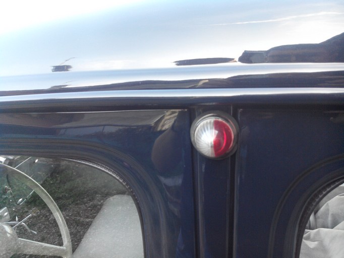

Sinon pour la récompenser je lui ai offert de nouveaux feux de stationnement :)
IMG_20140406_185433.jpg [ 68.73 Kio | Vu 15233 fois ]
paire de feux d'origine neuve dénichée dans une bourse locale ou j'ai trouvé aussi d'autres choses fortement intéressantes :)

Pas bien grave alors...
Çà t'aura juste décapé la peinture de la tôle du jambonneau. :)
