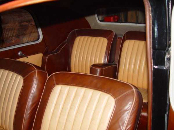

Vous en avez de la chance, vous pourrez lui faire un superbe intérieur.
La mienne a certainement dû passer une fois dans votre corporation... je vous livre un aperçu de l'état intérieur :
