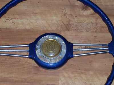

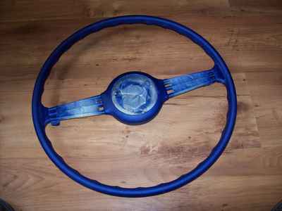

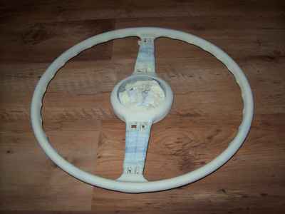

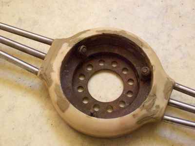

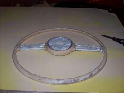

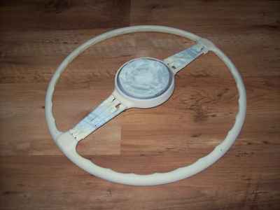

Voila je suis en train de refaire mon volant Quillery
Je sais les puriste vont me tomber dessus :!: mais moi j'aime bien :!:
il fallait que je retape le volant pas mal de craquelure la couleur du plastique bien tacher par le temps ou autre .

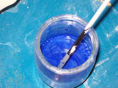

Et donc comme déjàs dit la voiture sera bleu nuit peinture de la marque (Internationnal)
Alors le volant iras dans c'est tinte . Je me suis préparer ma teinte :) .Pour le verni Internationnal aussi
Je vous l'aise découvrir le début.

Bonsoir Borussia,
J'espère que çà tiendra...
J'ai eu moins de chance avec mon Quillery trois branches, la peinture s'est ramollie au bout de trois mois... elle est même devenue collante.
Réaction chimique avec la matière de base ? Je reprendrai çà plus tard... je sais pas encore comment :roll:
Tracsalutations
 Sujet du message: Re: volant
MessagePosté: Sam 01 Mai, 2010- 20:20

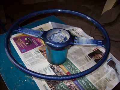

bonjour pierre
peinture acrylique pour la couleur de base et verni polyurétane pour ma par j'ai pris du verni poly marin pour la solidité et surtout les UV
j'avais déja fait un volant en peinture polyurétane et sa n'a pas tenu effectivement sa colle
et j'ai changer pour l'acrylique mat et du verni marin et la impeccable

bonjour a tous.
Je n'est pas penser a faire avec de l'epoxy je suis repartis sur une chose que j'avais fais et qui tiens
Mais aussi les peinture epoxy a la longue ternis ; sa n'aime pas trop les UV :!:
l'acrylique est une base a l'eau.ce que j'ai passer comme base verni marin polyuréthane .
maintenant s'est en place; je verrais avec l'usure .
Et comme dit au tous début je vais aller ce matin voir le patron de la nacre .
je n'est pas le centre du volant donc je vais voir a le faire en nacre .

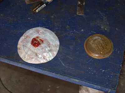

façonnage de la nacre
avec une disqueuse et un touret la nacre se travail très très bien ;
et pour finir un polissage a la pâte bleu et blanche
n'est pas encore fini

Bonsoir Borussia,
Çà a de l'allure... modèle unique ile d'Aix !
... et tu le fixes comment ?
MessagePosté: Mar 04 Mai, 2010- 07:30
bonjour

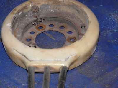

il faut que je me trouve un vieux centre de volant pour voir comment est fais le mécanisme de fixation
mais il y a trois ergot avec ressort je pense le faire prendre dessus.
MessagePosté: Mar 04 Mai, 2010- 07:36

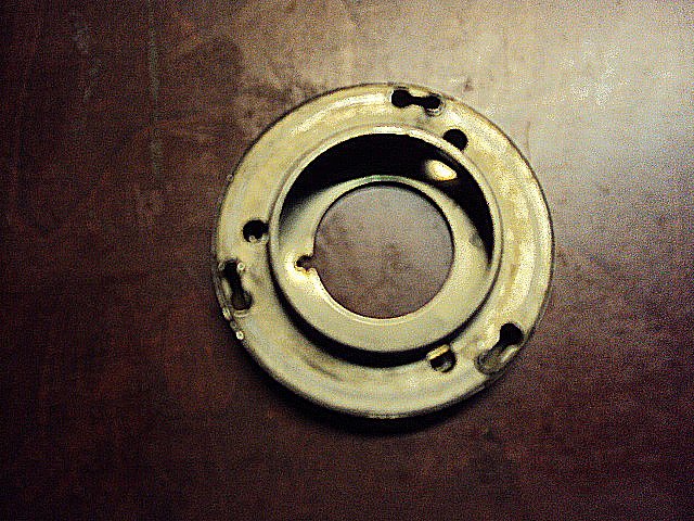

... j'en ai un, je t'en fais une photo vu du dessous... mais je le garde, j'en ai besoin. Il me manque juste un des cerclages, celui en bakélite, et la partie inférieure sous le volant, qui est cassée...
Futé comme tu es tu pourras t'en fabriquer un ! :wink:
Meilleures salutations
MessagePosté: Mar 04 Mai, 2010- 17:45

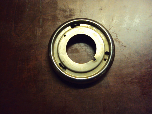

Plaque principale vue du dessus et du dessous...
MessagePosté: Mar 04 Mai, 2010- 18:55
http://www.west-auto-collection.com/ind ... -deux.html
http://cgi.ebay.fr/CENTRE-VOLANT-QUILLE ... 58876b5830
MessagePosté: Mar 04 Mai, 2010- 19:37
Bonsoir et merci a vous deux .
je me suis trouver une plaque ronde de métal de diamètre idéal
il me reste a faire les perçage et le collage de la nacre et du centre Quillery
Chez auto collection le centre me parait un peut gros mais après histoire de gout :!:
et le noir fait un peut camion :lol:
