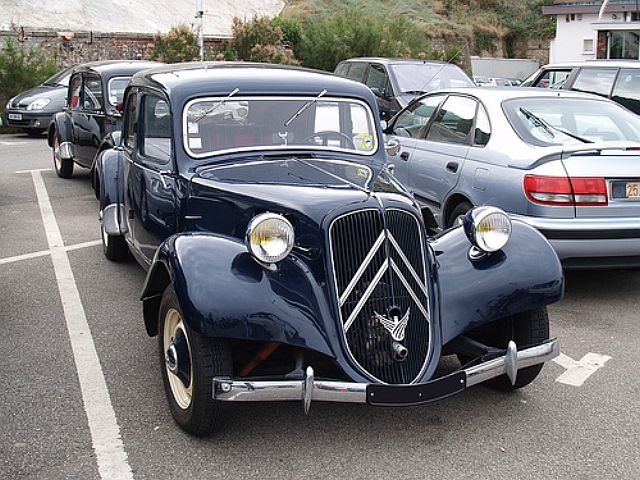

bonsoir
quel est la correspondance du bleu nuit AC 601 avec du RAL
ma femme veut ce bleus la sur la photo :!: la je ne dit plus rien je subi :!: :? :(
alors qui peut me donner cet REF
merci d'avance :)

Tu peux avoir une idée la dessus (RAL 5020 ??)
Le Bleu nuit d'époque correspond au RAL 5022
Mais le mieux c'est de faire peindre un panneau de tole de 50 x 50 minimum et de regarder ce que ça donne car la réalité est diffèrente des échantillons

Sur les photos on dirai du RAL 5004 ou 5003 sa fait bien foncer

Attention, on ne peut jamais référencer une peinture sur photo, voici 2 exemples de mêmes voitures avec une couleur totalement différente. Et je ne vais pas chercher très loin, juste mon ex 7C 35 et le cab 7C 36 de mon ami et voisin P Beusquart.
Je trouve que les plus belles photos sont en fin d'après midi, quand le soleil s'efface.

C'est vrais que les couleurs change avec la luminosité , et sur photos encor plus
