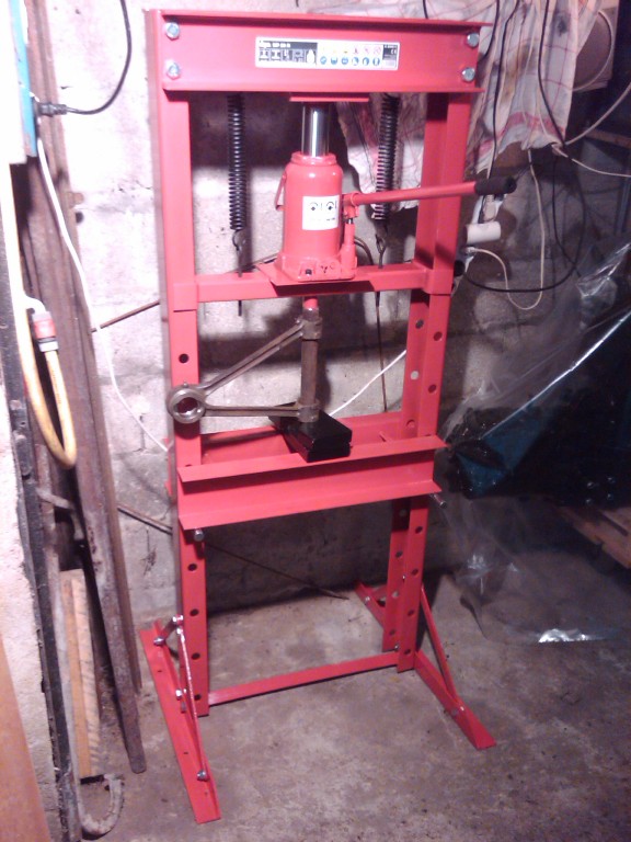

MessagePosté: Lun 24 Oct, 2011- 22:46
Bonsoir, j'ai fini par tout enlever et pour le remontage me suis équipé d'une presse de 20T qui m'a aussi servi à changer les bagues bronze des axes de triangle supérieur. comme ça pas de regret tout est neuf ....l'avenir me dira si c'est bien..... :wink:
Commentaire: Presse DEMA

MessagePosté: Mar 25 Oct, 2011- 05:38

MessagePosté: Mar 25 Oct, 2011- 08:41
Messages: 625
Localisation: Dans l'Oise
Bien joué Philippe, belle presse, après ça peu aussi servir à la faire la confiture.... :lol:

MessagePosté: Mar 25 Oct, 2011- 08:50
Ah ? :shock: c'est comme ça que tu fait de la confiture ? :shock: :shock:
Pas pour moi :(

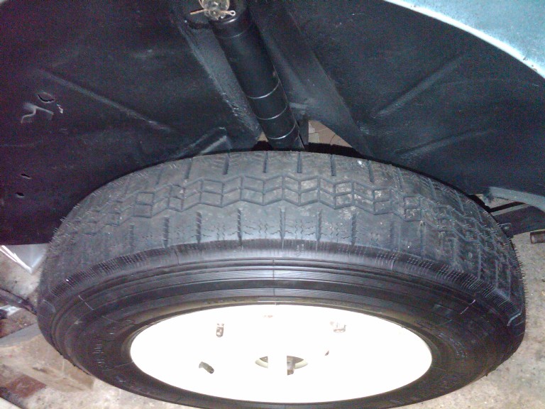

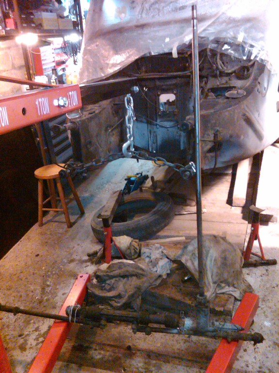

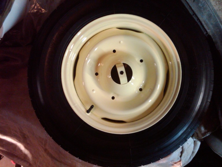

MessagePosté: Mar 15 Nov, 2011- 10:11
Bonjour, et bien voila après avoir fait sabler et peindre mes jantes en Bretagne, les pneus sont montés et il faut maintenant que je trouve un endroit équipé pour l'équilibrage.( je vais voir avec Patrice à St Leu)
J'ai remonté les roues AR pour pouvoir lever la voiture afin de sortir la direction pour nettoyage et révision.
Ça avance doucement mais ça avance..... :D
Commentaire: Roue pei,te et montée

Commentaire: Montée à l'AR

Commentaire: Direction sortie
