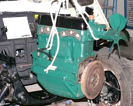

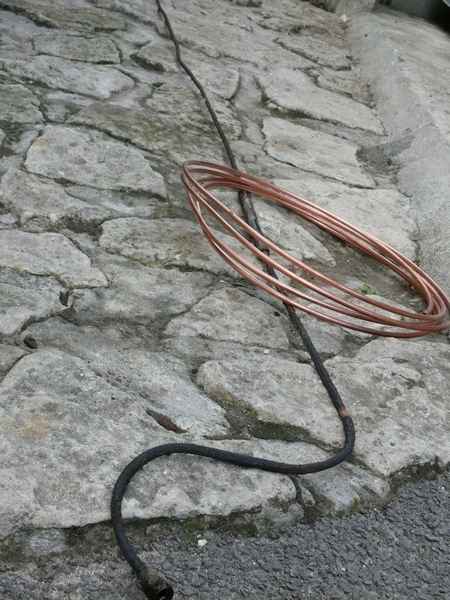

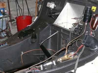

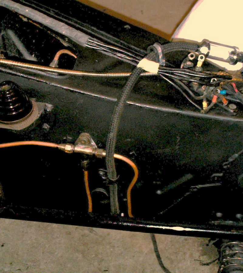

J'ai refait la tuyauterie de frein car l'autre ce cassé j'ai voulus gardé une partis qui avais l'air bonne mais bon a la poubelle quand même .

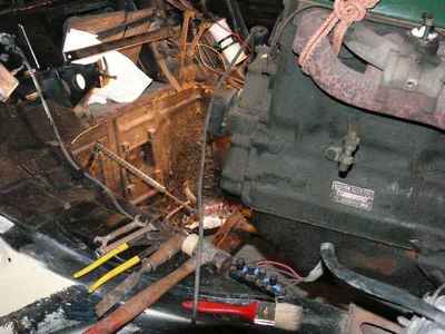

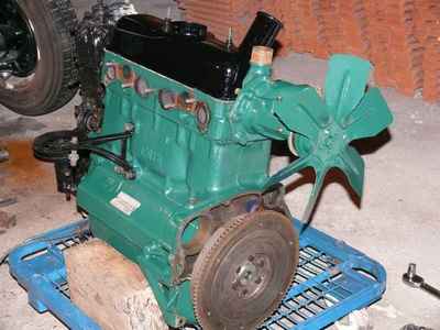

Sortie du moteur pour refaire le compartiment mécanique . Il en avait bien besoin .
je n'ai pas eu a refaire le moteur juste les joins de carter ; un bon décapage . Et je vient de me prendre un embrayage a diaphragme . j'ai lu dans se forum que c'était quand même mieux .
Et ce soir je commence le faisceau éléctrique comme la tuyauterie de frein il se casse de partout
Au passage je remercie la personne qui ma fait parvenir le pivot de roue

Pour les freins, quel genre de tuyau as-tu utilisé ? On avait eu en son temps une large discussion au sujet des risques inhérents au cuivre... ci-dessous un extrait d'un message de Jean-Michel :
Citation:
Le nom commercial du matériel utilisé de nos jours pour les conduites de frein s'appelle, sauf erreur du "CUNIFER", c'est un alliage de cuivre et de zinc, aussi résistant que l'acier, ne rouillant pas, résistant aux huiles de freins DOT et surtout moins cassant, à l'usure, que les conduites en cuivre pur.
...les différents avis sur GMT :
http://www.traction-avant.com/forumsn/v ... hp?id=3644
Sur la 15, ils sont en acier (en tout cas sur la mienne...)
Meilleures salutations et bonne année sur ton ìle ! 8)

oui le nom du matériaux est CUNIFER pour un bateau oui
J'ai prix du cuivre de fabrication de groupe froid
il y a aucun problème a prendre du cuivre ordinaire de frigoriste
je te laisse un lien pour le cunifer
Le dot 5 n'attaque pas le cuivre

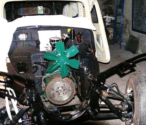

voila le travail de ce 1ere jour de l'année sa fait bien plaisir le remontage de la mécanique ce passe pas trop mal !

Bonjour Borussia,
... en voilà un qui attaque 2010 en force ! et qui ne perd pas de temps (comme moi :roll: )
En plus , çà a de la gueule... bravo !

Oui ça a de la g........, mais le cache culbu noir et le mauvais vert moteur ça gache tout.
Il ne manquerait plus que la boite soit verte !!!!!!!!!!!!
En voilà un autre qui commence fort .................dès le deuxième jour de l'année il critique déjà.
Bonne année à vous tous quand même.

Alain Montazeaud a écrit:
Bonsoir.
bonsoir M. Montazeaud
a mon avis le vert des moteur est un peut trop tirer sur le vert armée .
et sur la photo il y a le flash aussi et un projecteur
s'est du vert moteur que j'ai pris chez FRANSSEN.

parceque d'origine il est peint en vert comme le moteur et la cloche d'embrayage :D

En noir je penser que sa couper le moteur a l'oeil plutôt que de voir un blocs vert .
Sa fait déja trois membre que sa chocs ; alors peut étre a refaire .
Il y a aussi des caches chromer ; la vraiment pas joli .
La cloche est faite en vert et la parti AV est en noir mat pour que la boite ce vois le moins possible

Depuis le temps qu'on en parle, j'ai retenu ceci :
La partie noire mat de la boite est celle qui part de la traverse vers l'avant. Elles étaient probablement peintes en vert, puis recouvertes de noir mat ou satiné pour masquer la partie avant.
D'autre part, depuis 54,(sauf erreur) elles auraient été laissées alu brut par mesure d'économie...
.... tout çà au conditionnel... pourvu qu'elles nous plaisent .... :wink:
