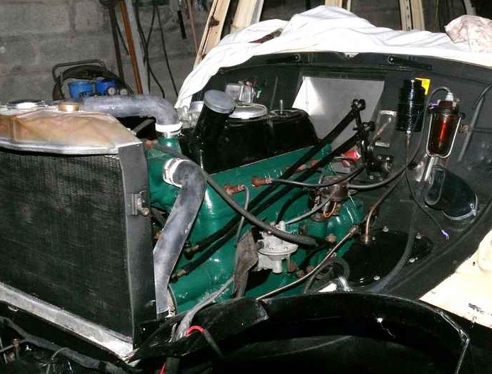

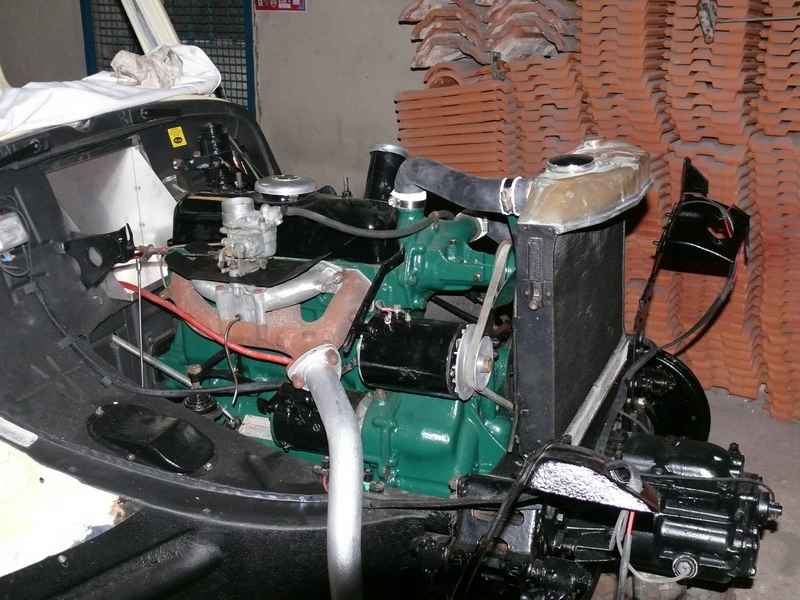

bonsoir
Je suis sur le point de faire la première mise en route il me reste a allée chercher une batterie
les frein son purger et je suis assai heureux quand même pas de fuite sur les raccord ; sauf aprés plusieurs réglage des mâchoires , il faut que je fasse rectifier les deux tambour AR car il reste un frottement discontinue .
Le faisceau électrique parti AV et mis en place et l'arrière plus tard ( je ne les pas encore fabriquer )
Je ferrais une vidéo du c'est première mis en route.
On vas attaquer la carrosserie ce weekend , j'ai déjas fais les grosse partis changer le plancher AV et le tunnel une parti des bas de caisse et divers morceau de ferraille .

Image beau boulot je croise les doigts pour la suite
Pourquoi les bougies sont toutes rouillées Image

Ce ne sont pas les bougies, ce sont des embouts en bakélite !!! (enfin, je crois ... ou bien des cheveux de sa copine, c'est la même couleur !!!) :lol:

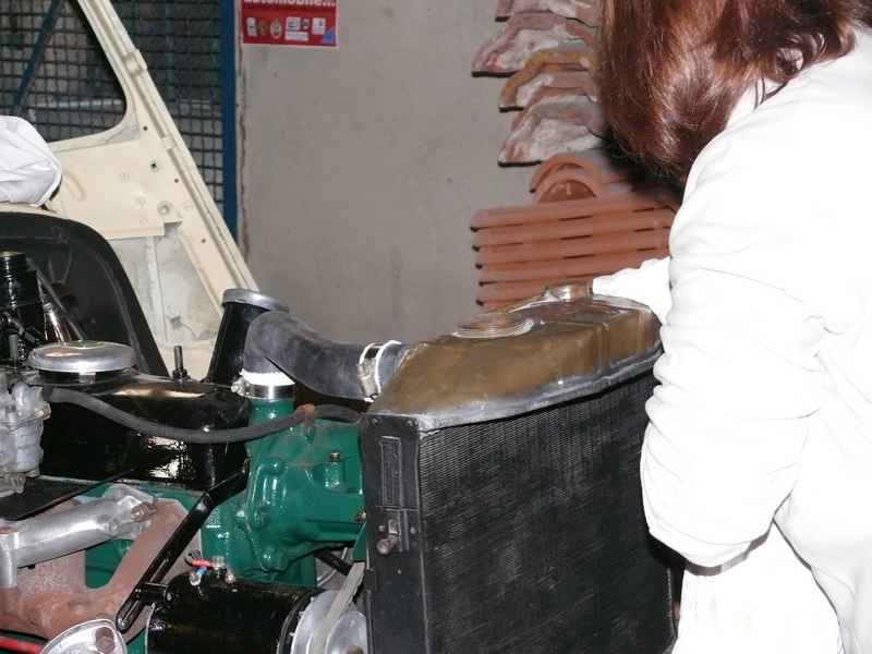

Borussia: si tu remets en route ainsi, il y de grandes chances que le radiateur vienne accrocher l'hélice du ventilateur. Dans ce cas, grosse catastrophe et une grande séance de "revenez y" pour la restauration.
Il te faut impérativement le haubanner, en particulier pour qu'il soit parfaitement bloqué et ne puisse reculer.
Bon courage pour la suite, la remise en route est certainement le moment le plus émouvant d'une restauration...
 Sujet du message: Re: bientôt la mise en route
MessagePosté: Mar 09 Fév, 2010- 21:20
bonsoir
merci pour ce renseignement j'avais complètement zapper que le radiateur étais sur silenbloc
venu a temps :!: :wink:
