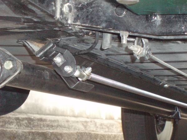

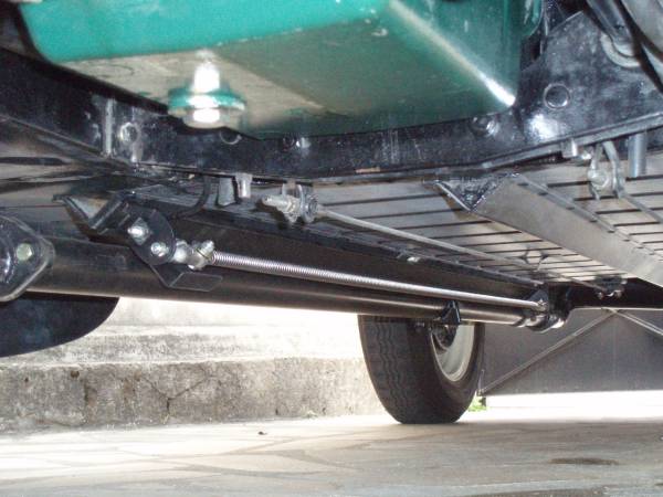

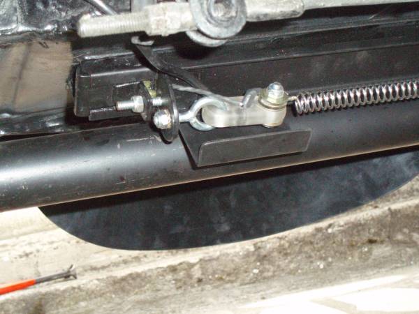

"Empruntée" sur un autre Forum, j'ai trouvé cette idée intéressante :
Citation:
Ci joint avec un peu de retard (cause véhicule indisponible) les photos de mon antenne faite maison avec un ressort inox de 1,50 ML de longueur, installé sous la voiture.
Les supports isolants a chaque extrémités sont faits a partir d'une chutes de plexiglas de 10 mm épaisseur.
Le poste fonctionne très bien
Commentaire: placée sous la voiture
Antenne01.jpg [ 39.84 Kio | Vu 13604 fois ]
Antenne02.jpg [ 39.19 Kio | Vu 13589 fois ]
Antenne03.jpg [ 38.62 Kio | Vu 13533 fois ]
...Merci à l'auteur...
