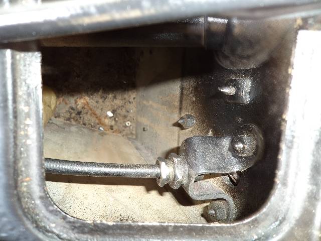

bon des news, j'ai régler la tension de la gaine et du câble, il était trop tendu donc maintenant tout est bon même si la 1° craque encore :( mais j'ai eu l'occasion de faire 100 km le pied et surtout elle ne broute pas :D c'est plus agréable mais ça vous le savez déjà :roll:

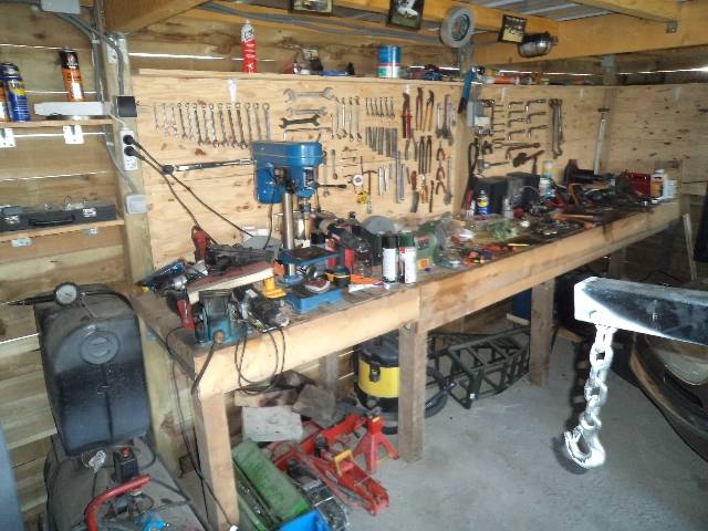

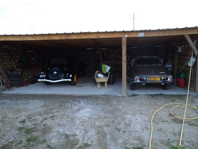

J'ai rangé un peu les outils

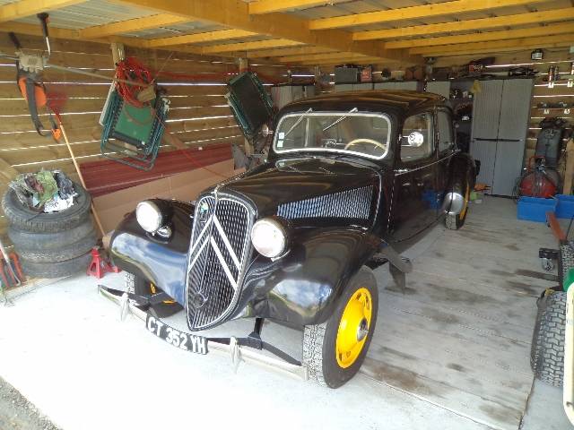

et j'ai rangé aussi la DS qui attend la peinture des carters de phares :o

Super :D , pour le rangement des outils parles en à Eric :shock: :lol:
MessagePosté: Mar 29 Avr, 2014- 14:47
Ah bien bravo Philippe...........on se moque de mon copain......c'est pas beau ça !!!!!!!!

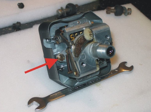

J'ai une question de plus à vous poser, le compteur de vitesse me semble bien optimiste est 'il possible de l'étalonner je veux dire par là un réglage est 'il possible ?
MessagePosté: Mer 30 Avr, 2014- 12:19
Oui...
Il y a une vis de réglage d'approche de la cloche magnétique à l'arrière.
+ tu approches, plus il va à Marseille... Dans l'autre sens, il s'en éloigne.
... à étalonner avec une perceuse à tours fixes.

Je n'arrive pas à retrouver les photos... :oops:
En fait il faut extraire le compteur seul et retirer le couvercle pour y avoir accès à cette vis de réglage.

...Compteur, il y en a une description ici :
viewtopic.php?p=3773#p3773
Cap_Compteur.jpg [ 81.16 Kio | Vu 8032 fois ]
Mais la solution est d'agir sur cette vis qui sert à régler l'écartement de la cloche magnétique.
