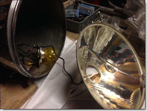

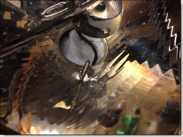

Il il a eu à une certaine époque sur cette 15 des interventions de véritables "pieds nickelés" :
La tronche du phare droite : :shock:
IMG_0610.JPG [ 65.31 Kio | Vu 8969 fois ]
IMG_0609.JPG [ 71.39 Kio | Vu 8965 fois ]
Ils ne se sont pas cassés la tête pour tirer une masse dans le phare... Carrément percé à travers l'optique et le chrome de l'obus.
Faut le faire... :roll:
De plus le problème de contact était ailleurs...
Les ressorts des contacts du porte-ampoule étaient complètement distendus et effleuraient à peine ceux de l'ampoule.

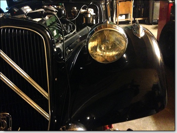

IMG_0611.JPG [ 79.53 Kio | Vu 9041 fois ]
... Çà prend doucement forme. :wink:

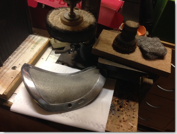

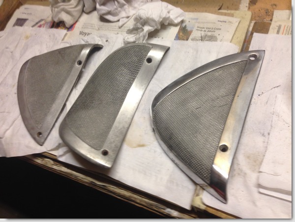

Préparation des sabots d’ailes.
J'ai longtemps réfléchi et même hésité : AXO ou Robri... :?:
Ce seront ses "Axo" malgré des marques de vécu que je vais remonter.
Les percements dans les ailes seront repris sans devoir en créer d'autres.
Nettoyage vigoureux, passage à " l'alu perl " puis brossage à la brosse laiton, laine d'acier et meule coton pour le polissage final.
IMG_0613.JPG [ 63.48 Kio | Vu 8851 fois ]
IMG_0614.JPG [ 69.16 Kio | Vu 8865 fois ]
Ils ne seront pas parfaits, après-tout c'est encore "une ancienne " avec son vécu.

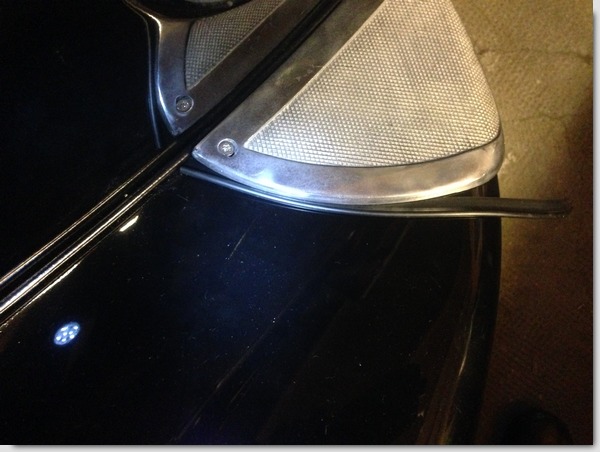

Je vais essayer quelque chose au montage pour éviter le remplissage de saletés sous ces sabots et qui me ménagera également la peinture :
IMG_0616.JPG [ 61.81 Kio | Vu 8856 fois ]

Tiens, petite question, les sabots d'aile ont ils un role fonctionnel ou bien est ce uniquement pour l'aspect visuel que c'était monté?
MessagePosté: Sam 06 Sep, 2014- 07:24
... Leur rôle est de protéger des parties particulièrement exposées aux dégâts.
A l'avant au raz des portes, protection contre les coups de pieds en accédant aux sièges avant.
A l'arrière, contre les projections de graviers soulevés par les roues avant contre les ailes.
Il semble que ce soit un montage d'origine, voire même d'usine.
Les Robris ont un design particulier plutôt recherché (très longs lisses et effilés).
Les "Axo" sont plus simplement fonctionnels.
Esthétiquement discutables, ils comportent aussi quelques inconvénients, en particulier les amas de saletés au-dessous et la corrosion cachée des bouts d'ailes que l'on découvre au démontage.
Je me serais bien passé de les remettre, mais j'ai omis de boucher les trous de fixation dans ces ailes lors de leurs restaurations.
