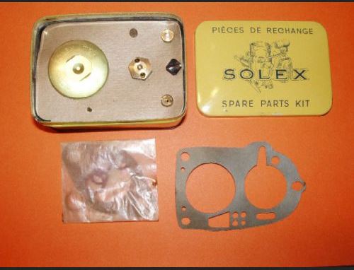

Sur le site cité plus haut, il n'est pas fait mention du 33, pas plus que chez Pat...
En fouinant dans le site d'Onzam, j'ai trouvé cette image d'un kit de réparation d'époque où le joint papier s'apparente bien à ce que j'ai trouvé dans mon 33 !
CaptureSolex.JPG [ 35.76 Kio | Vu 9402 fois ]
Seule différence, quatre trous en bas au lieu de trois.

Ah oui, t'as raison... :oops:
Mais ce qui m'a interpellé, c'est d'essayer de retrouver le même que l'existant, et le pourquoi de ces différences.
...P't'être que Bellonze...? Je vais lui écrire.

Question, les trous que tu as en plus sur ton joint débouchent-ils ? et vois tu une différence entre le corps 32 et celui de 33 à ce niveau ?
MessagePosté: Lun 15 Juil, 2013- 18:35
La plupart des ces trous, Olivier, ne débouchent sur rien, ou sur une cavité du couvercle, sauf le petit à droite sur l'image, que je ne vois pas sur le 32.

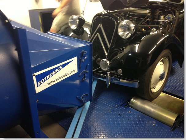

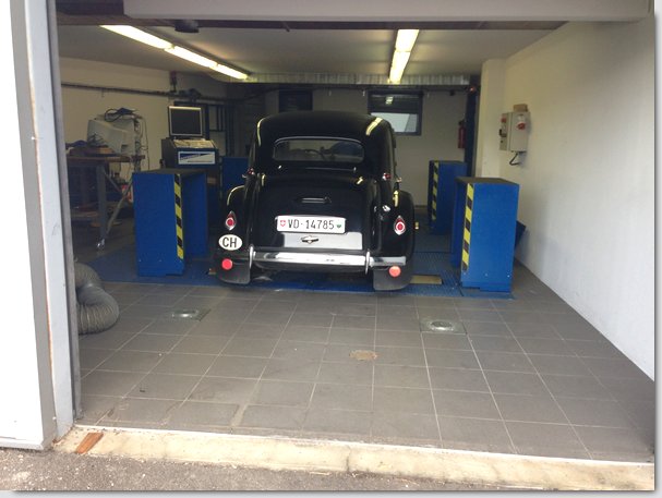

Or donc, hier 14 septembre, Germaine fut invitée à tester ses performances réelles en cabine.
C'est une chance unique de pouvoir une fois aussi avoir une idée du résultat de nos réglages manuels (et à l'oreille) sur ces moteurs.

IMG_0230_i6.jpg [ 45.18 Kio | Vu 9461 fois ]
L'installation de Germaine :
IMG_0232_i6.jpg [ 57.31 Kio | Vu 9036 fois ]
... et une courte vidéo des essais à 4'200 t/min
ici :
http://www.dailymotion.com/video/x14q9f ... s-min_auto
Dans les grandes lignes, elle n'est pas mal du tout, ses poneys sont devenus de vrais CV(s)... :) à l'exception du collecteur d'admission pas optimal pour un 33PBIC, ses performances sont dans la bonne moyenne des comparatifs du même modèle.
Un grand MERCI à Olivier pour cette opportunité !
