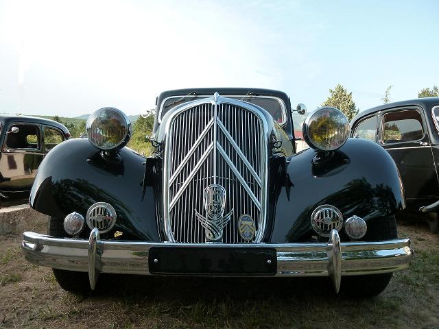

Bonsoir
En réponse sur ma 15 de janvier 1952
P1060240AAA.jpg [ 71.38 Kio | Vu 7611 fois ]
Calandre chromée pour toutes les 15 sauf premiers modèles tournant à gauche.......sauf erreur.

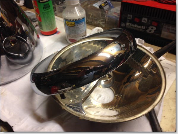

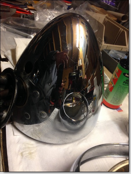

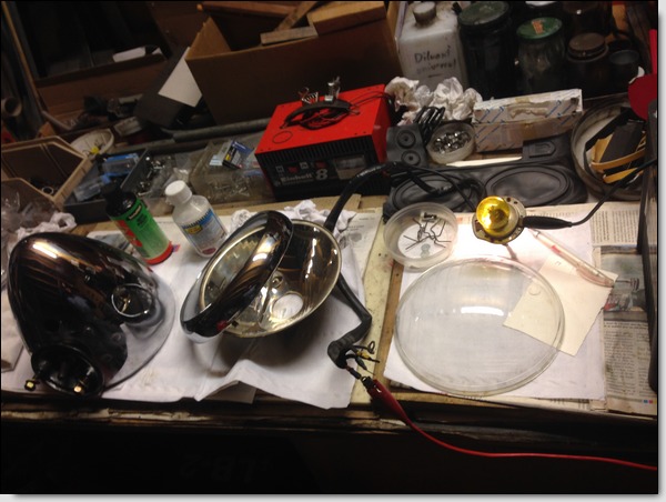

Les ailes remontées, au tour maintenant des phares, clignos d'ailes etc.
IMG_0603.JPG [ 71.91 Kio | Vu 7444 fois ]
Démontage, nettoyage et polissage et essais.
Je n'ose pas trop m’attaquer aux paraboles... elle ont juste quelques petits points grisâtres.
Je les ai lavées à l'eau déminéralisée avec un pinceau doux et séchées à l'air comprimé...
J'ai la trouille de les abîmer :oops:
IMG_0604.JPG [ 72.08 Kio | Vu 7361 fois ]
IMG_0606.JPG [ 71.52 Kio | Vu 7478 fois ]

Les paraboles, j'évite d'y toucher ... la couche est vraiment fine et l'on fait plus de dégât qu'autre chose ...
MessagePosté: Mer 03 Sep, 2014- 07:29
Je crois que j'ai de la chance, Olivier.
Vu leur grand âge ces phares Marchal sont encore en bon état. Les laver a permis d'évacuer les poussières accumulées dedans avec le temps. Ce seront des "lux" de gagnés !
Toutes les ampoules sont bonnes pour le service, mais je n'en ai pas de réserve. (jaunes à trois ergots).
Le reste est aussi à peine piqué. Un bon coup de polish pour chromes et çà repart !
