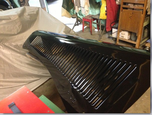

J'ai réparé le 33 PBiC, monté la bobine Bosch haute puissance, remis le module "Technibielle" en place et repeint un demi-capot.
...capot bien sorti cette fois. :wink:
IMG_0157_i6.jpg [ 61.91 Kio | Vu 7546 fois ]
Reste à échanger à nouveau les carbus et réparer l'autre demi-capot.
