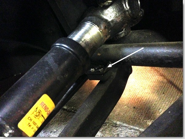

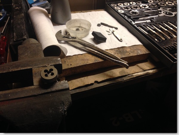

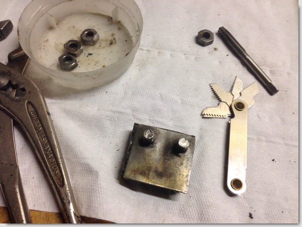

Butées des bras inférieurs suite :
Ce bazar était tellement abîmé par le démontage qu'il a fallu tout repasser au taraud-filière.
IMG_0581.JPG [ 72.72 Kio | Vu 7715 fois ]
... du 7 au pas de 1.0
IMG_0579.JPG [ 63.63 Kio | Vu 7714 fois ]
Un p'tit coup de peinture et hop... en place :!:
IMG_0585.JPG [ 86.11 Kio | Vu 7721 fois ]
On peut passer à autre chose. :wink:

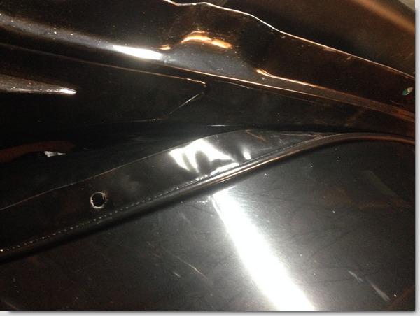

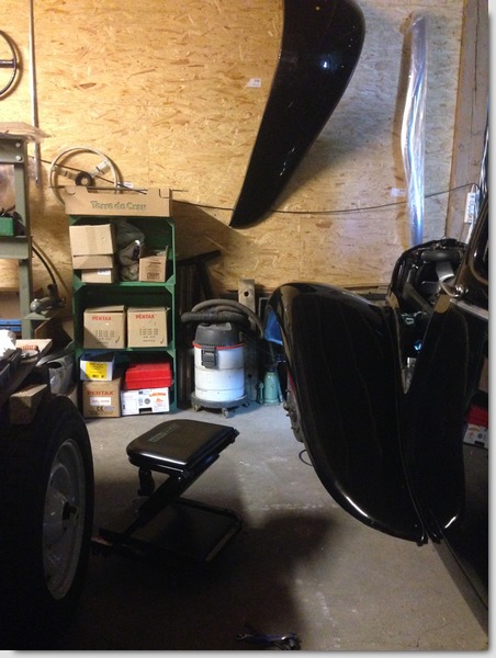

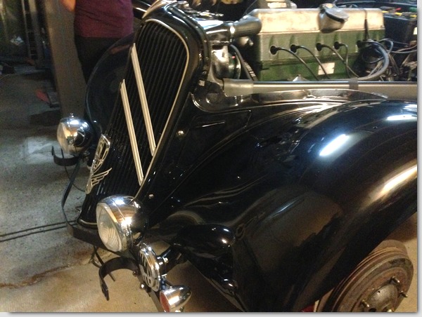

MessagePosté: Mer 27 Aoû, 2014- 18:16
Là... on aperçoit quelque chose...
...Il manque une aile sur la paroi :shock:
IMG_0588.JPG [ 73.69 Kio | Vu 7598 fois ]
Ce qui ne veut pas dire qu'elle est montée.

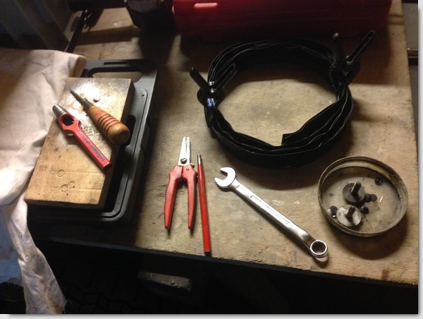

Gros boulot pour nettoyer la boulonnerie, percer juste pour mettre en place le jonc en toile cirée.
L'outillage nécessaire :
IMG_0589.JPG [ 66.71 Kio | Vu 7598 fois ]
Le poinçon pour marquer, l'emporte-pièces et la planche pour couper, le chasse pour centrer etc...
IMG_0590.JPG [ 58.59 Kio | Vu 7600 fois ]
Pas de tout repos...elle ne se laisse pas faire comme-çà... :?

MessagePosté: Mer 27 Aoû, 2014- 19:31
olivier_pertin a écrit:
En tout cas tu vas bien être obligé de coupé en V pour suivre l'arrondi.
...Même pas Olivier, seulement aux extrémités pour accrocher un retour aux boulons.
Ce matériel est suffisamment souple pour s'adapter, mais plus difficile à mettre en place que la version en caoutchouc.
Son aspect qualitatif est par contre bien supérieur. :wink:

MessagePosté: Jeu 28 Aoû, 2014- 01:32
Les selliers s'em.... moins que toi !
Ils coupent en V au niveau du boulon !!
Je dirais ceci, Michel :
Avec des joncs en caoutchouc comme ceux montés sur ma 11 c'est ce que j'avais fait. Tu arrives assez bien à les pousser en place au serrage des ailes. Ils sont assez rigides mais suivent mal les courbes.
Il faut les entailler comme le disait Olivier.
Ces joncs en toile cirée sont beaucoup plus fins souples et glissants. C'est une toile repliée fine que tu n'arrives pas bien à pousser, elle se replie, se chiffonne.
Pour cette raison, un percement plus précis la maintient très bien en place sur l'aile au serrage. Elle ne remonte pas.
... c'est évidemment beaucoup plus long à faire. :wink:

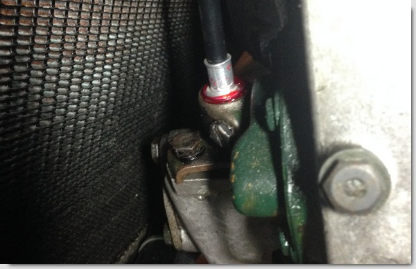

Parce que pour bien faire j'ai vu en même temps que le câble compteur n'est pas connecté comme il faut à la boîte.
Grosse bataille pour rien... Çà de rentre pas... :evil:

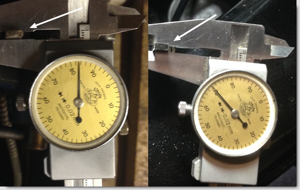

... Encore une vacherie... Ce câble refabriqué neuf ne va pas... alors j'ai recherché l'ancien et fait quelques mesures :
...à gauche l'ancien, à droite le neuf.
Commentaire: Ne pas se fier à ces mesures, bougé à gauche pendant la photo...
IMG_0591.JPG [ 61.1 Kio | Vu 7492 fois ]
Grosso-modo si la largeur (5mm) est conforme, l’épaisseur est plus forte de 0,5mm. La forme de l'embout est aussi différente.
Çà ne saute pas aux yeux, mais c'est bien-là que réside le problème.
Cette pièce vient du stock de mon ancien Club, impossible de savoir qui aura vendu cette daube.
...Vais arranger-çà à la Dremel, parce qu'aller limer là-bas-dessous... bonjour !
MessagePosté: Ven 29 Aoû, 2014- 17:45
...On a fini par l'avoir... Pince auto-serrante et lime plate.
Pas envie de faire de la casse à la douille alu avec la Dremel.
IMG_0600.JPG [ 59.75 Kio | Vu 7436 fois ]

IMG_0602.JPG [ 81.76 Kio | Vu 7582 fois ]
...en v'là déjà une p'tite partie, du résultat. :wink:
