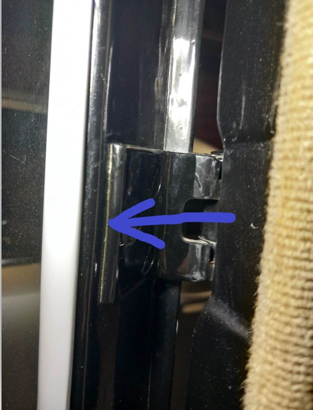

Concernant le réglage de la porte d'entrée, malheureusement, le support du rétroviseur droit touche légèrement le montant A lorsque la porte est fermée.
Est-il possible de régler la porte pour la repousser un peu (sens de la flèche sur la deuxième photo) et comment faire ?

Quant au réglage de la distance entre le bord de la porte et le montant A. J'ai réussi à regarder la voiture hier.
Je pense qu'il est possible de régler la distance de la porte au poteau avec des entretoises entre la charnière et la porte. Vous pouvez le voir sur la photo. Cependant, je préférerai tout de même essayer une position plus haute du support de rétroviseur, comme le conseillent certains propriétaires de ces voitures.
Je vais voir si ça marche.

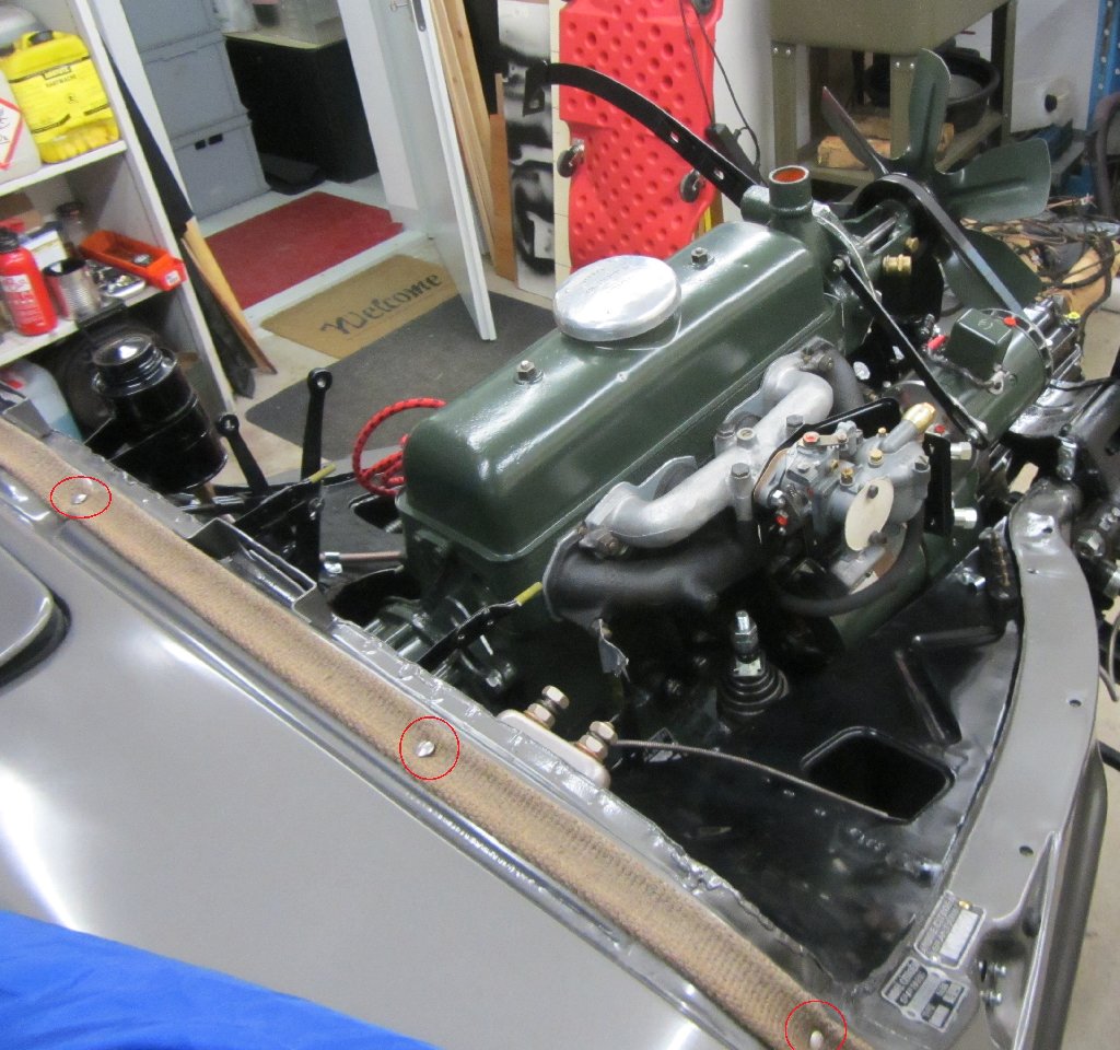

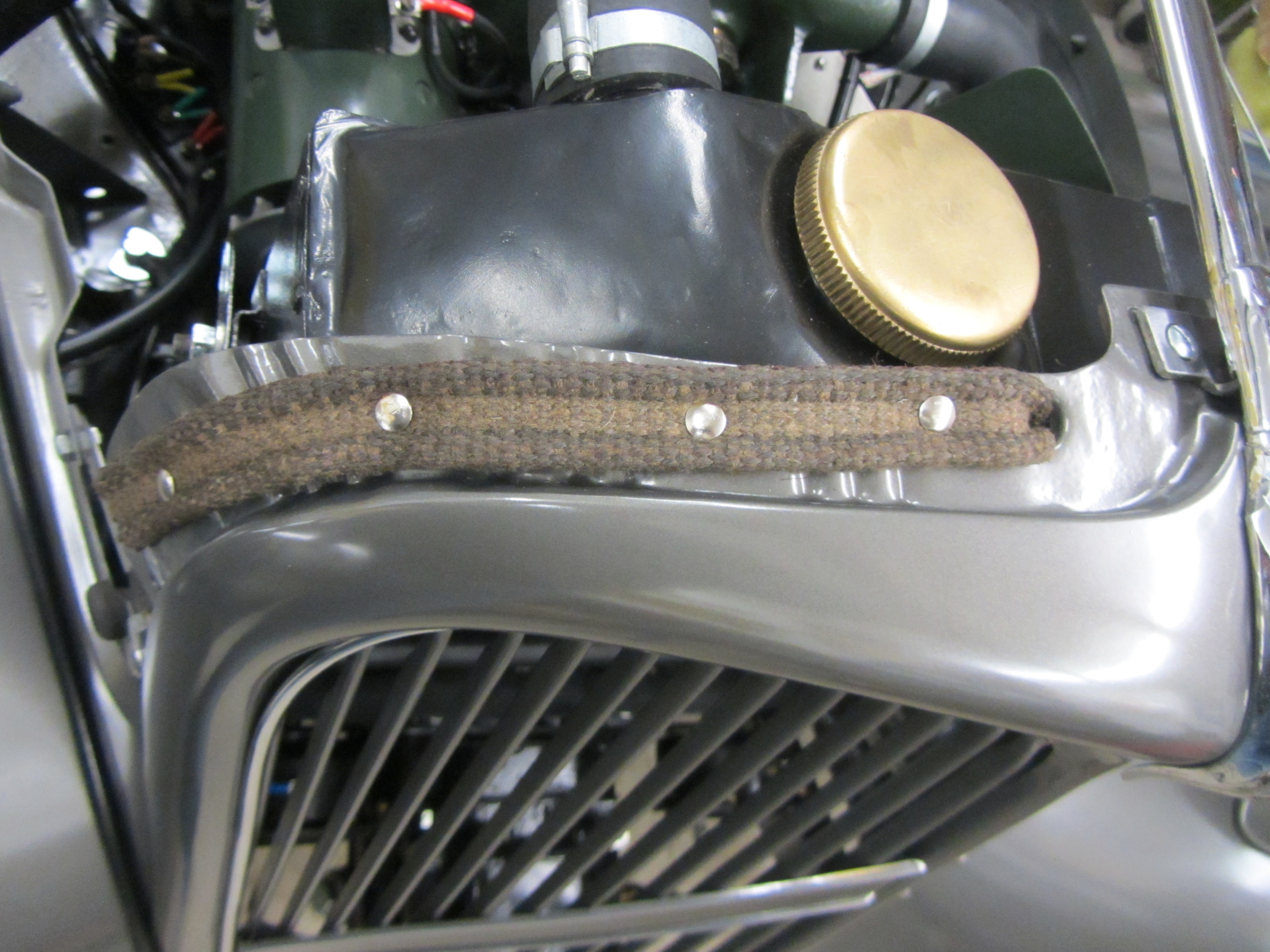

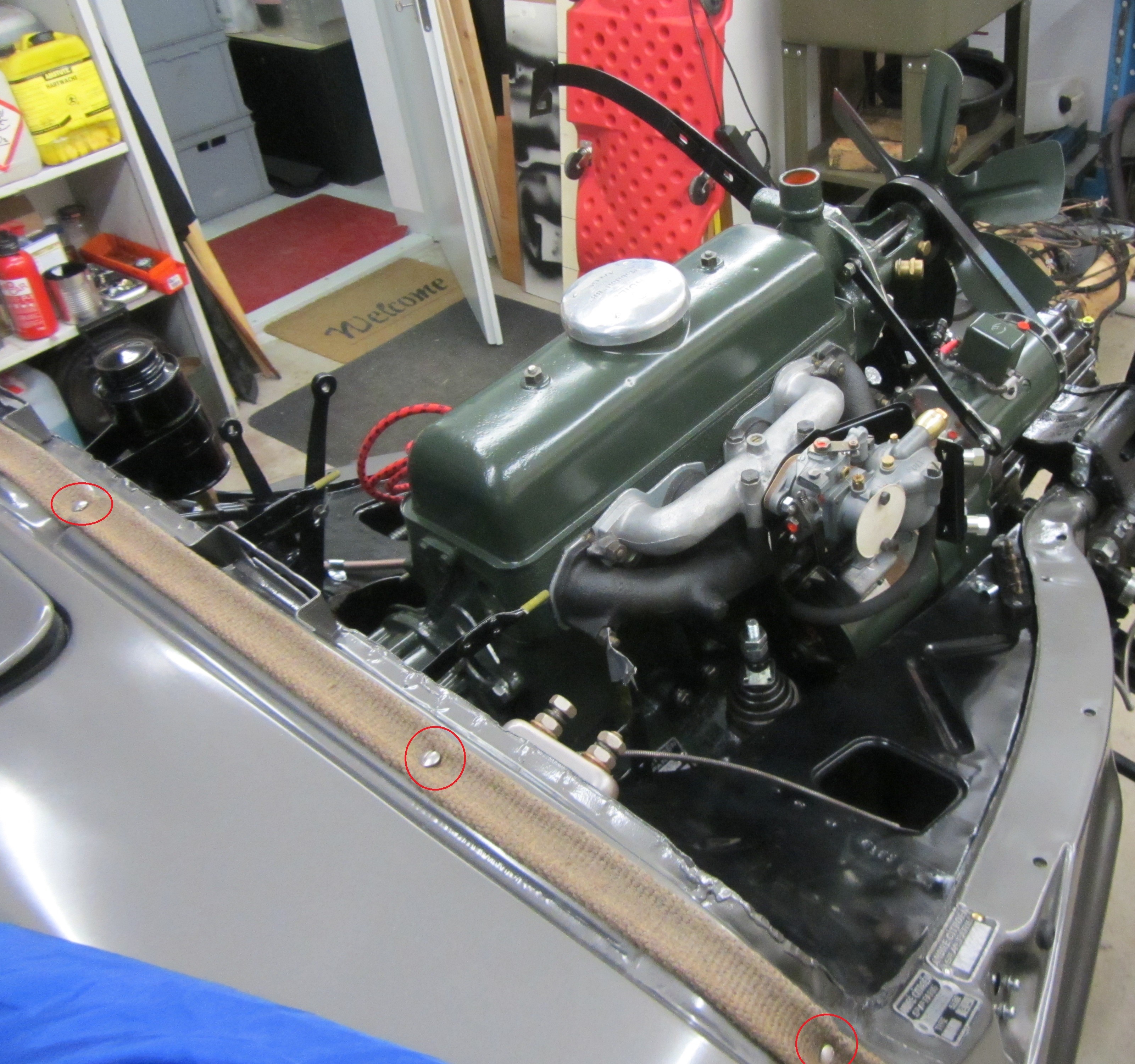

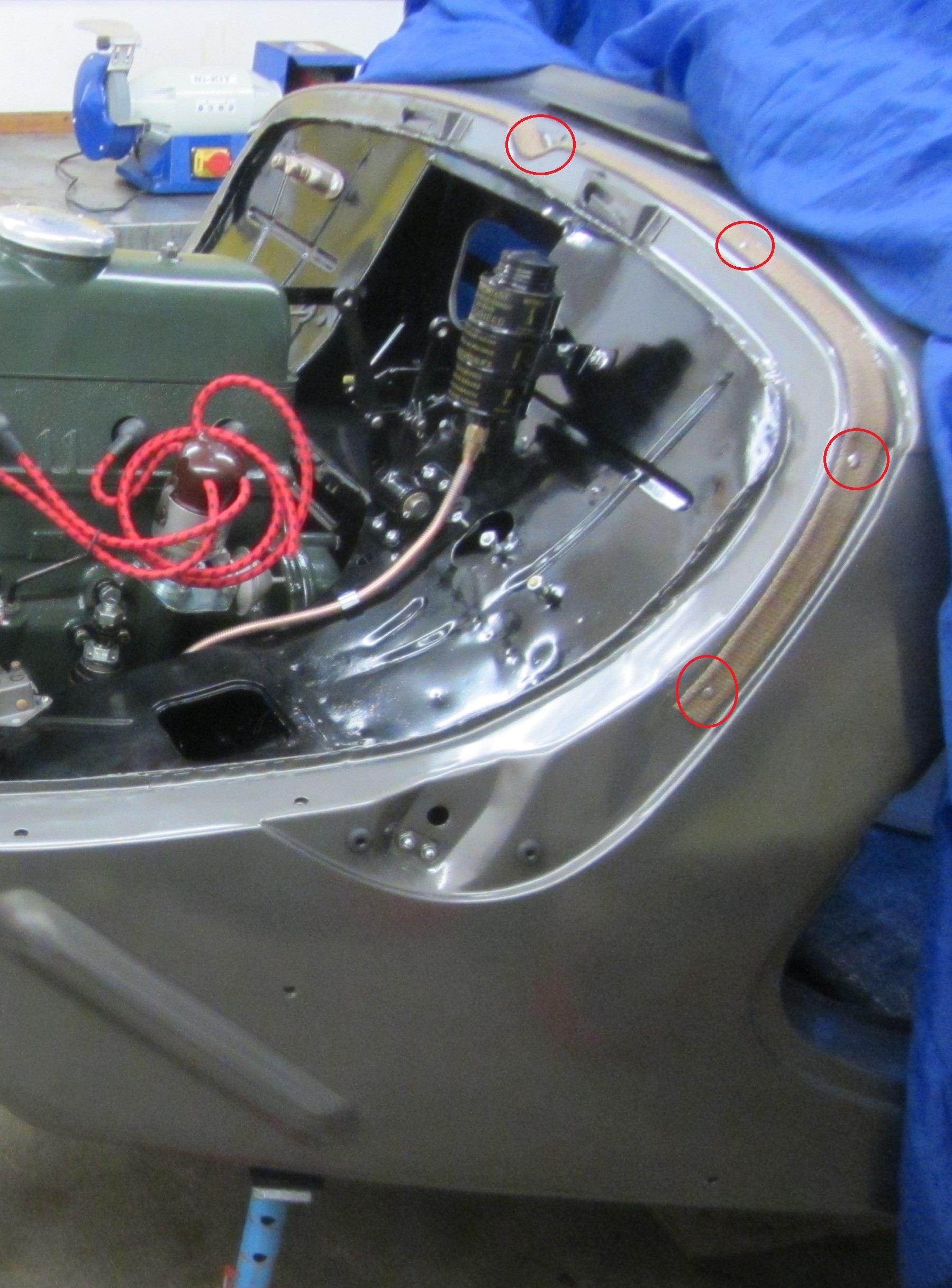

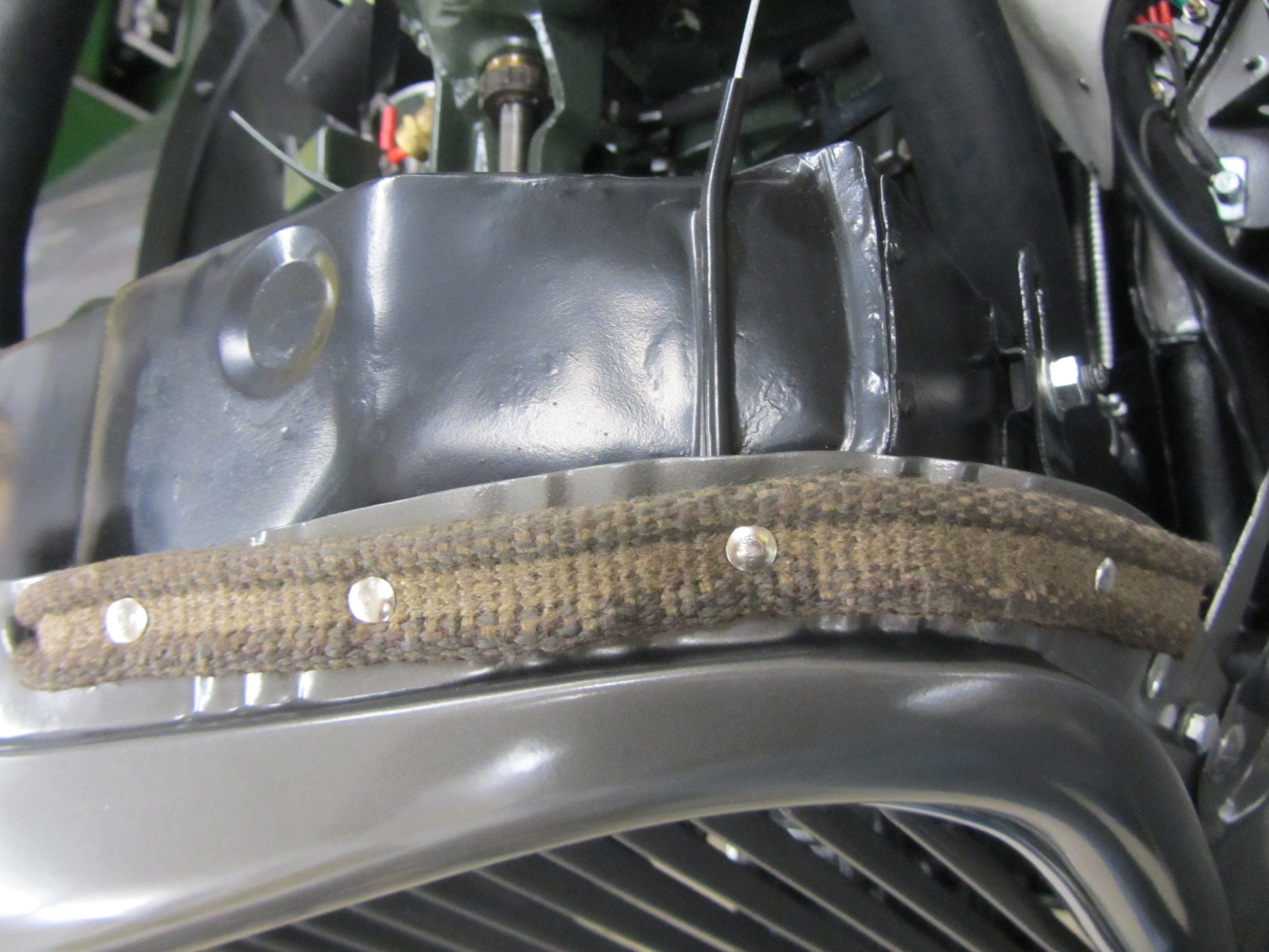

C'est vissé sur la tôle, les trous sont déjà faits. Pas besoin de colle ni d'ancien joint. Kit disponible avec visserie ici : https://www.pat2d.com/tresse-de-repos-d ... rivets.htm
Aux extrémités c'était fixé avec le fil de fer inclus dans la tresse mais les refabrications n'ont plus ce fil, donc on peut visser également. Les vis ne sont pas visibles de l'intérieur, il y a un caisson.
IMG_2364 r.JPG [ 674.04 Kio | Vu 1432 fois ]
IMG_2367 r.JPG [ 1.63 Mio | Vu 1392 fois ]

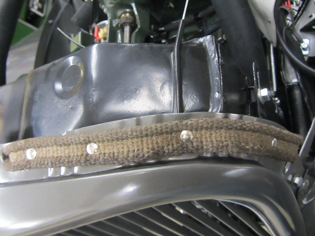

A l'avant c'est fixé avec des agrafes, le tresse est aussi en une pièce et passe au-travers de la calandre.

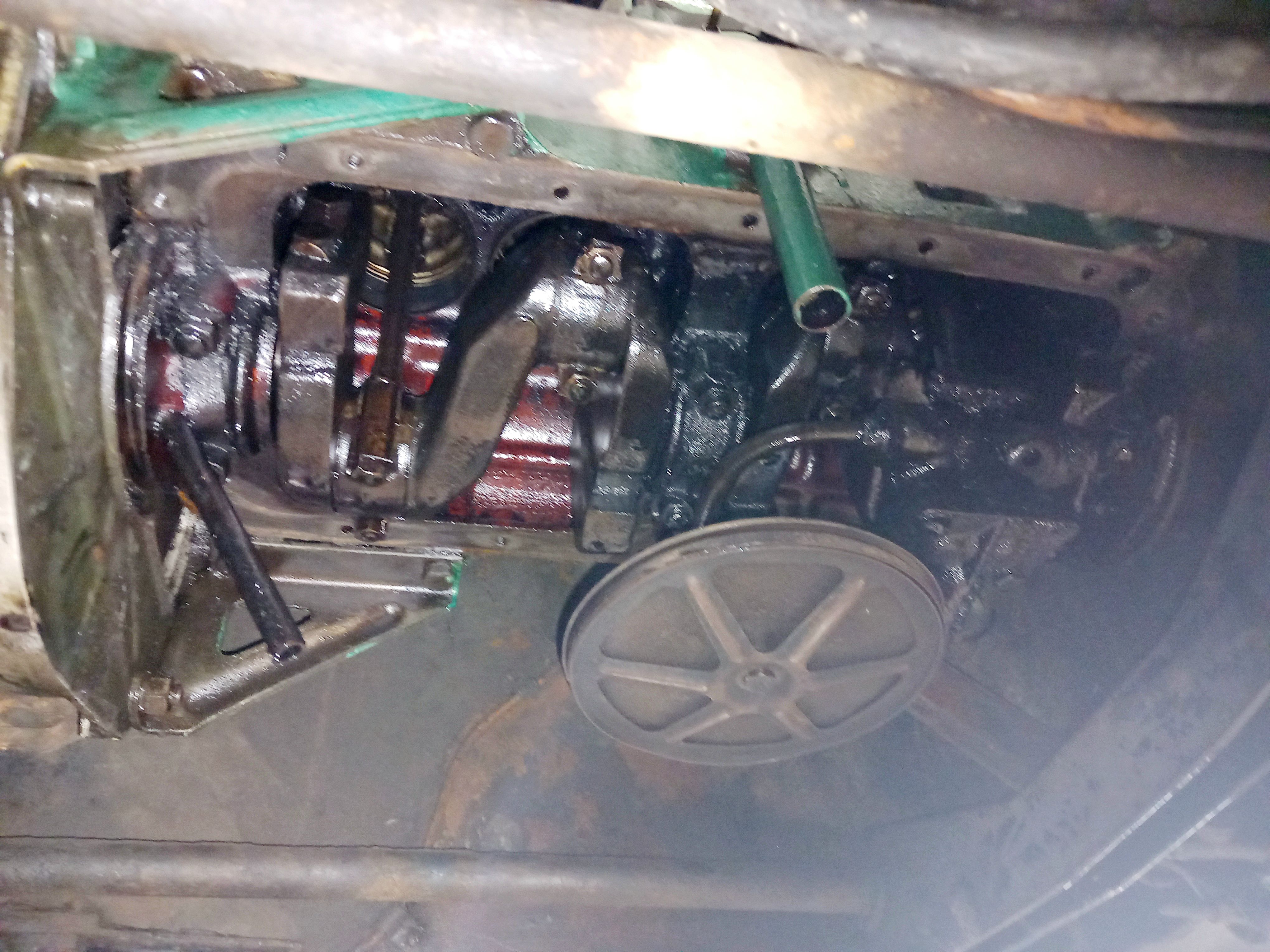

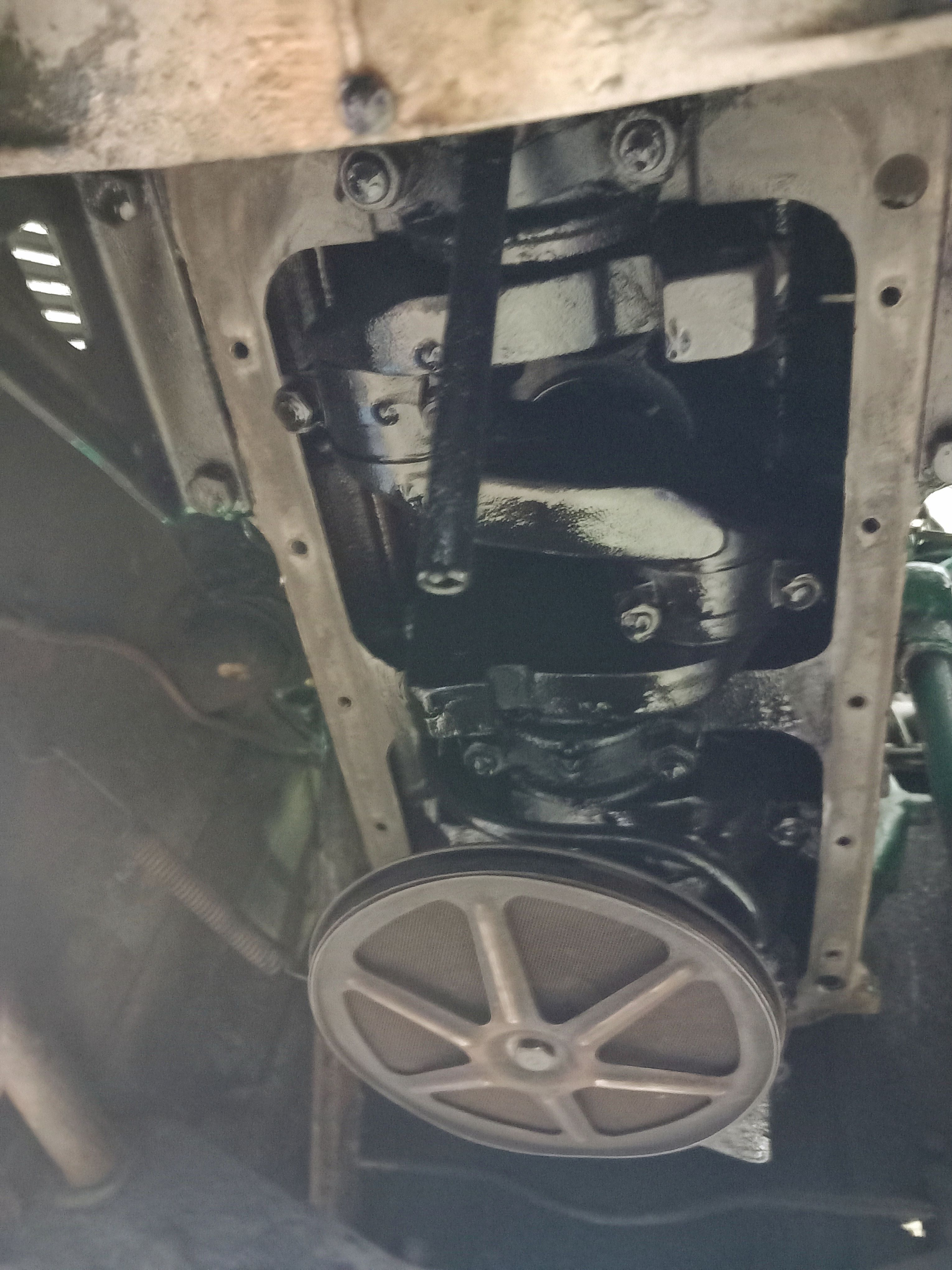

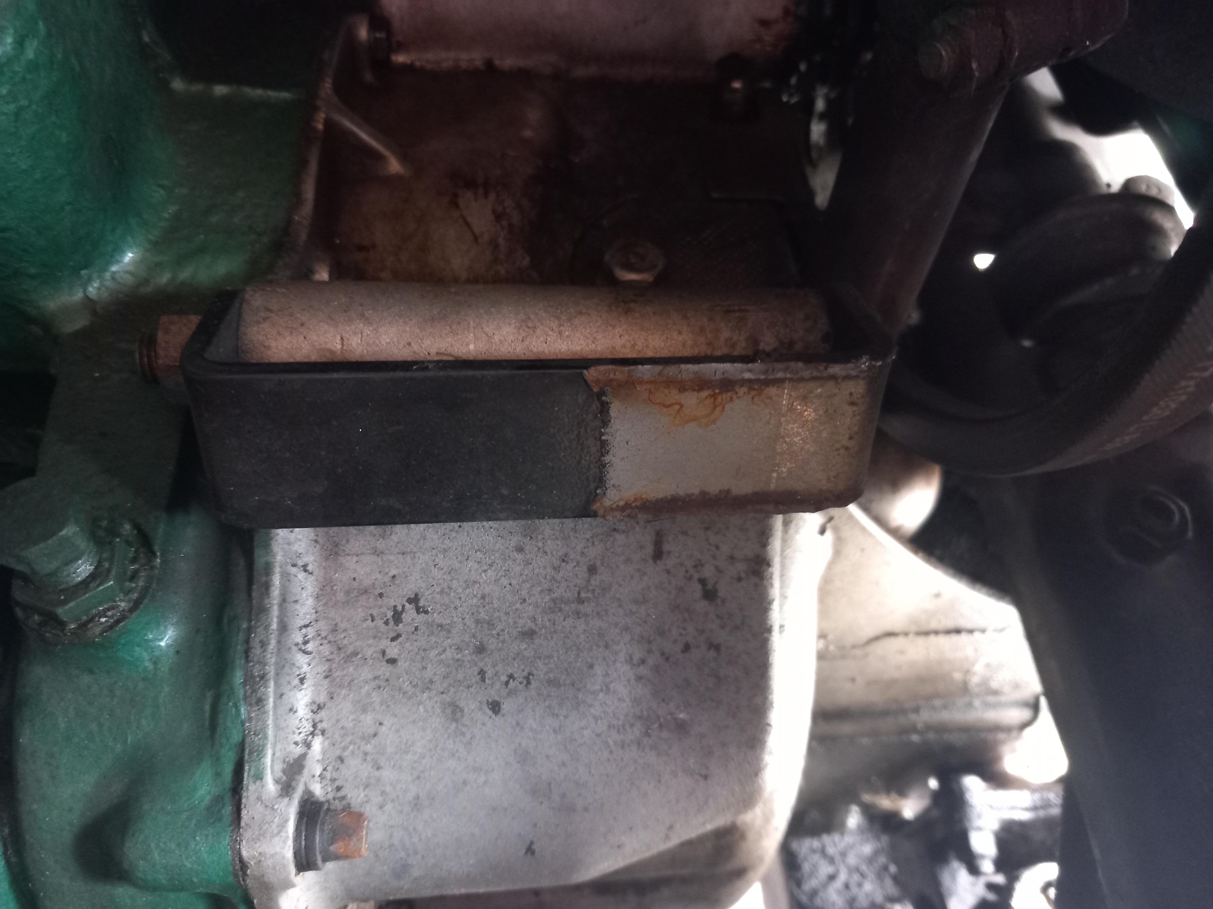

Cette année, les joints sur la partie inférieure du moteur ont été remplacés sur la voiture, maintenant le carter est sec et l'huile ne goutte plus.
Une révision régulière a été effectuée, les manchettes du mécanisme de direction et les amortisseurs arrière ont également été changés.
Comme il y avait une réunion de fans de Citroën entre les deux, nous avons reporté l'inspection régulière des freins au mois de mai. À ce moment, les manchettes des demi-essieux avant seront également remplacées.
Un autre regard sur les tripes. Les cylindres et les pistons sont en excellent état, comme l'a confirmé le mécanicien qui a fait réviser la voiture.
Bien sûr, le carter a été nettoyé et le filtre interne a été lavé.

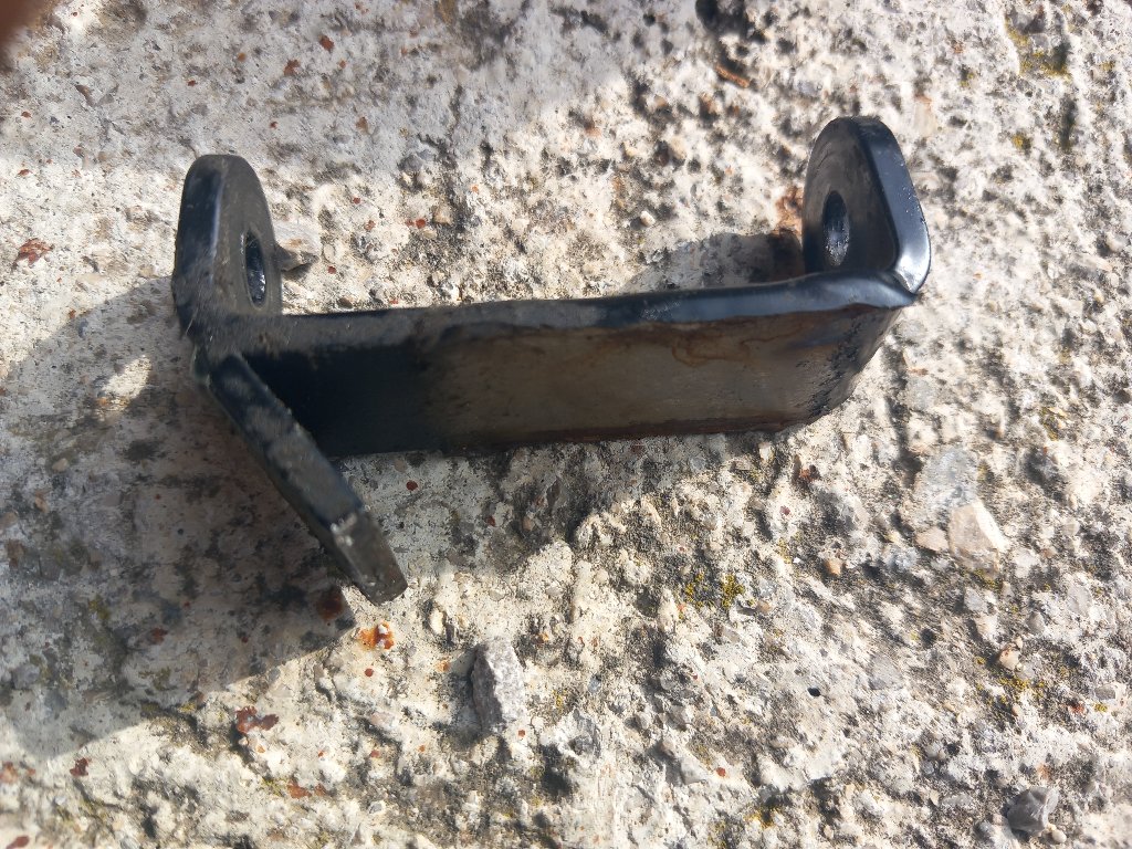

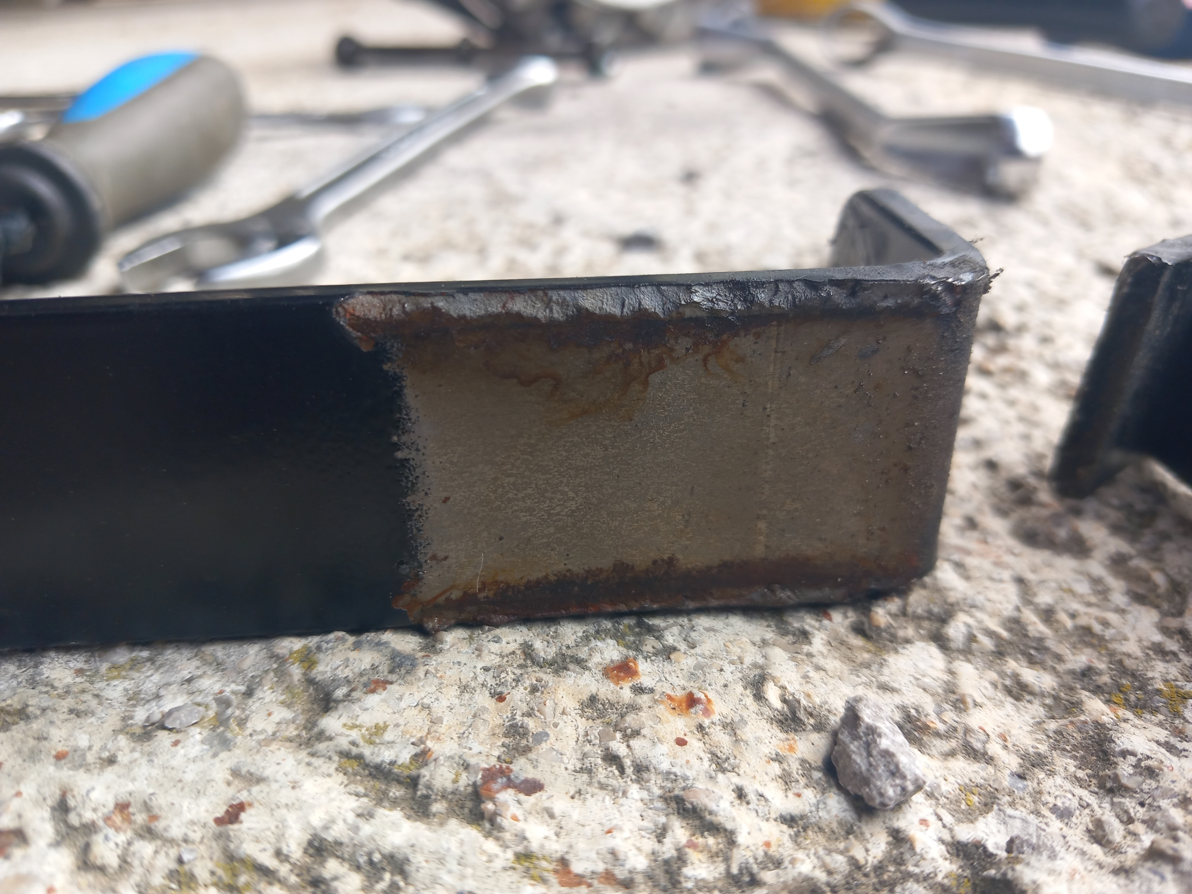

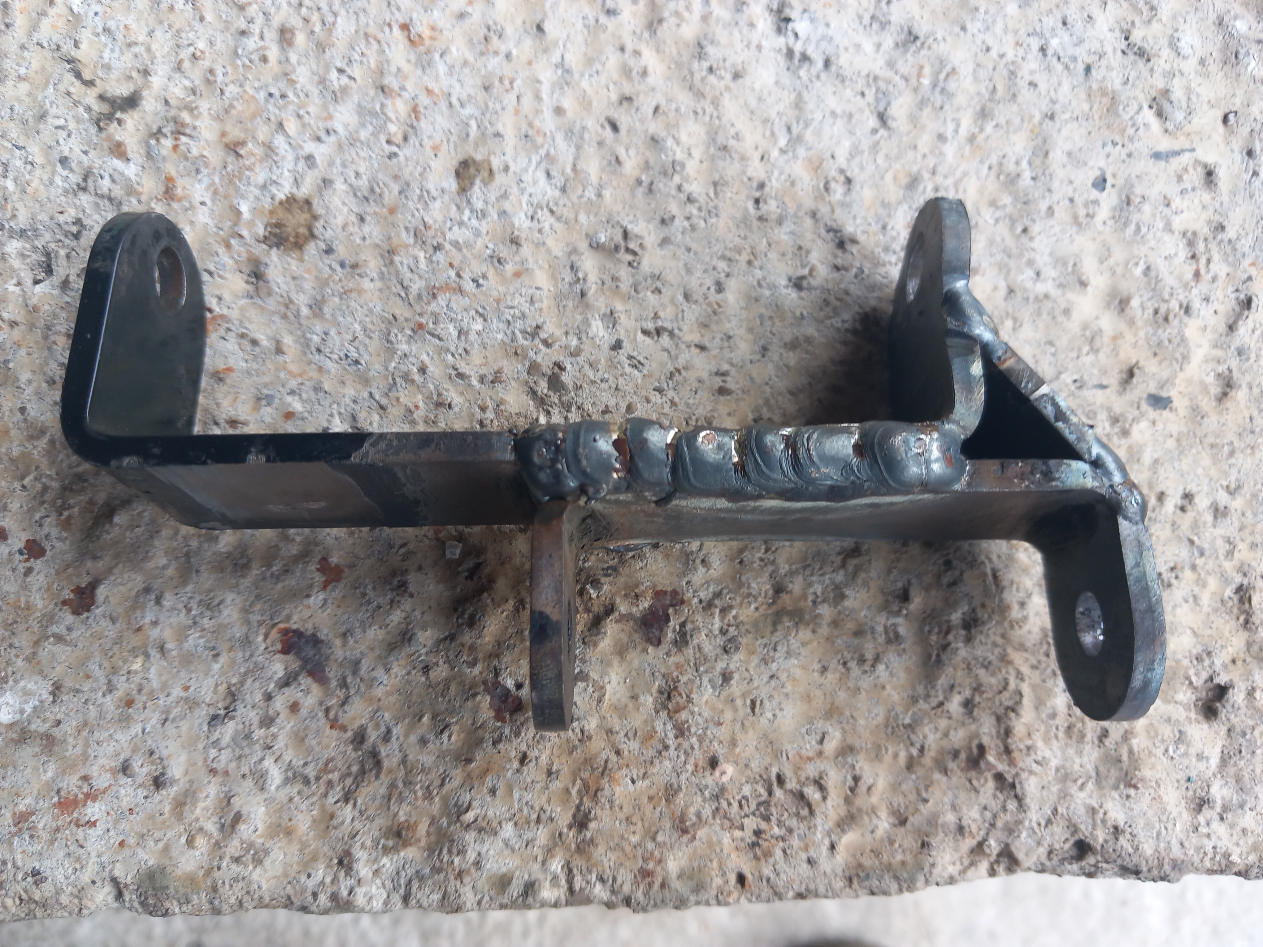

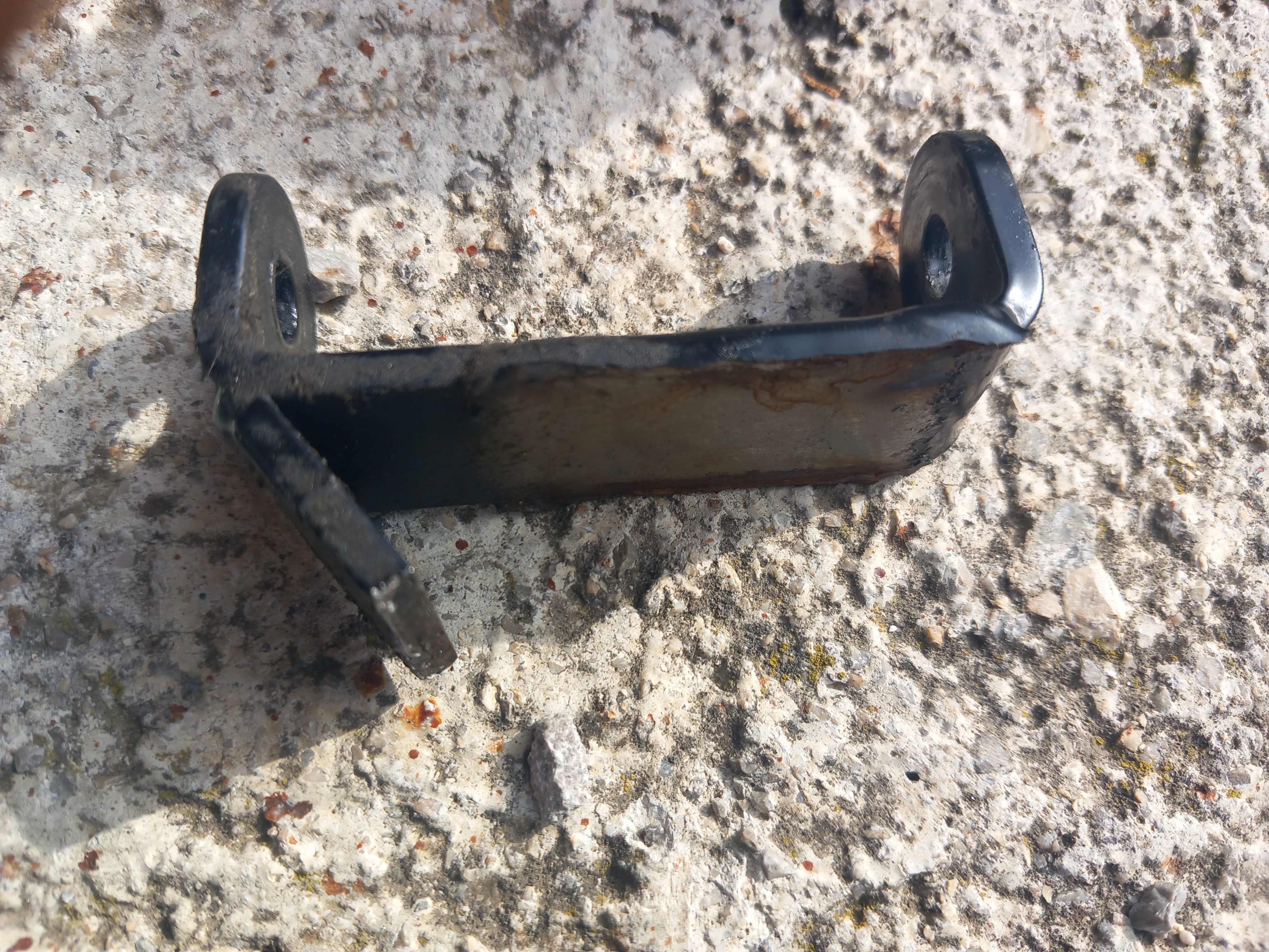

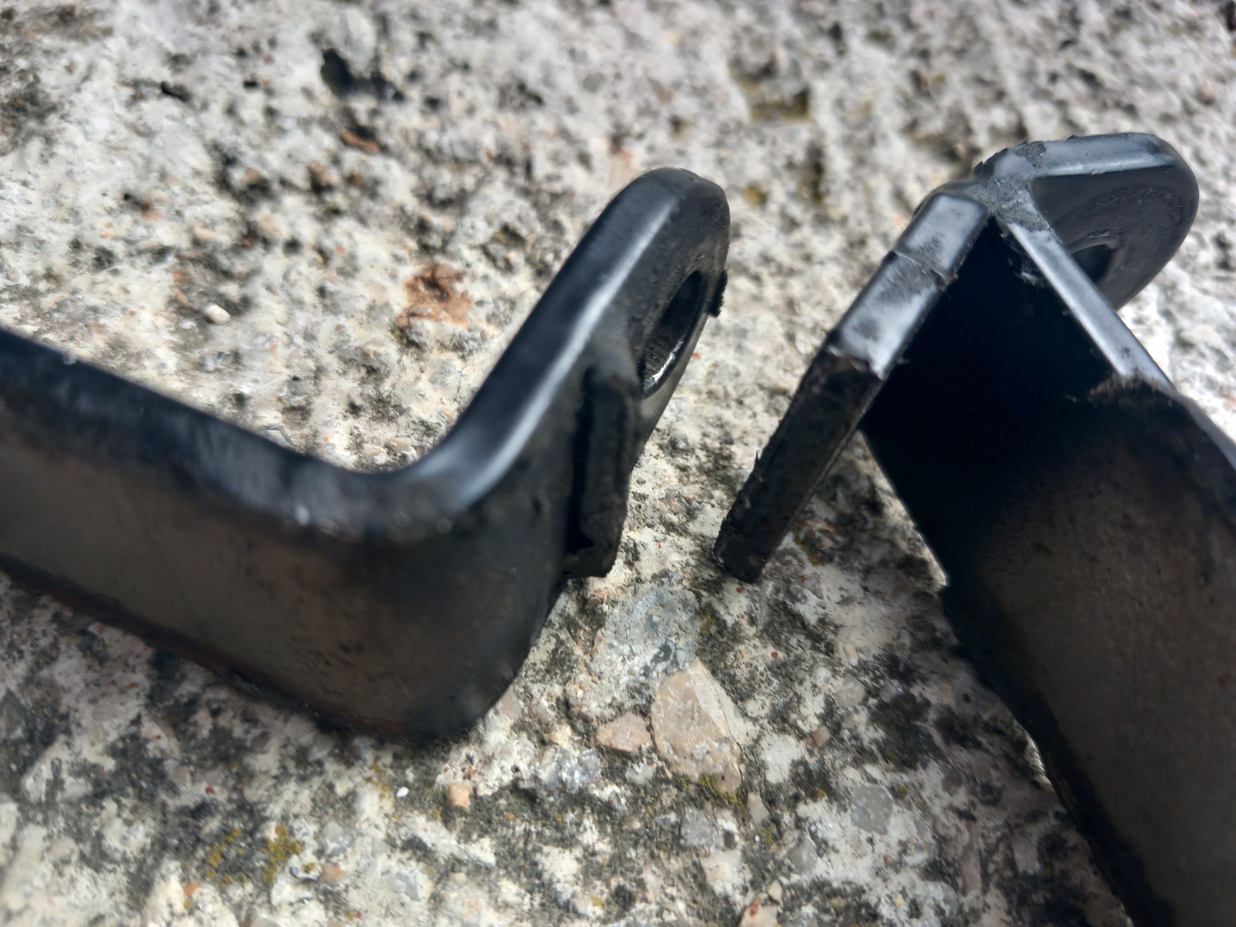

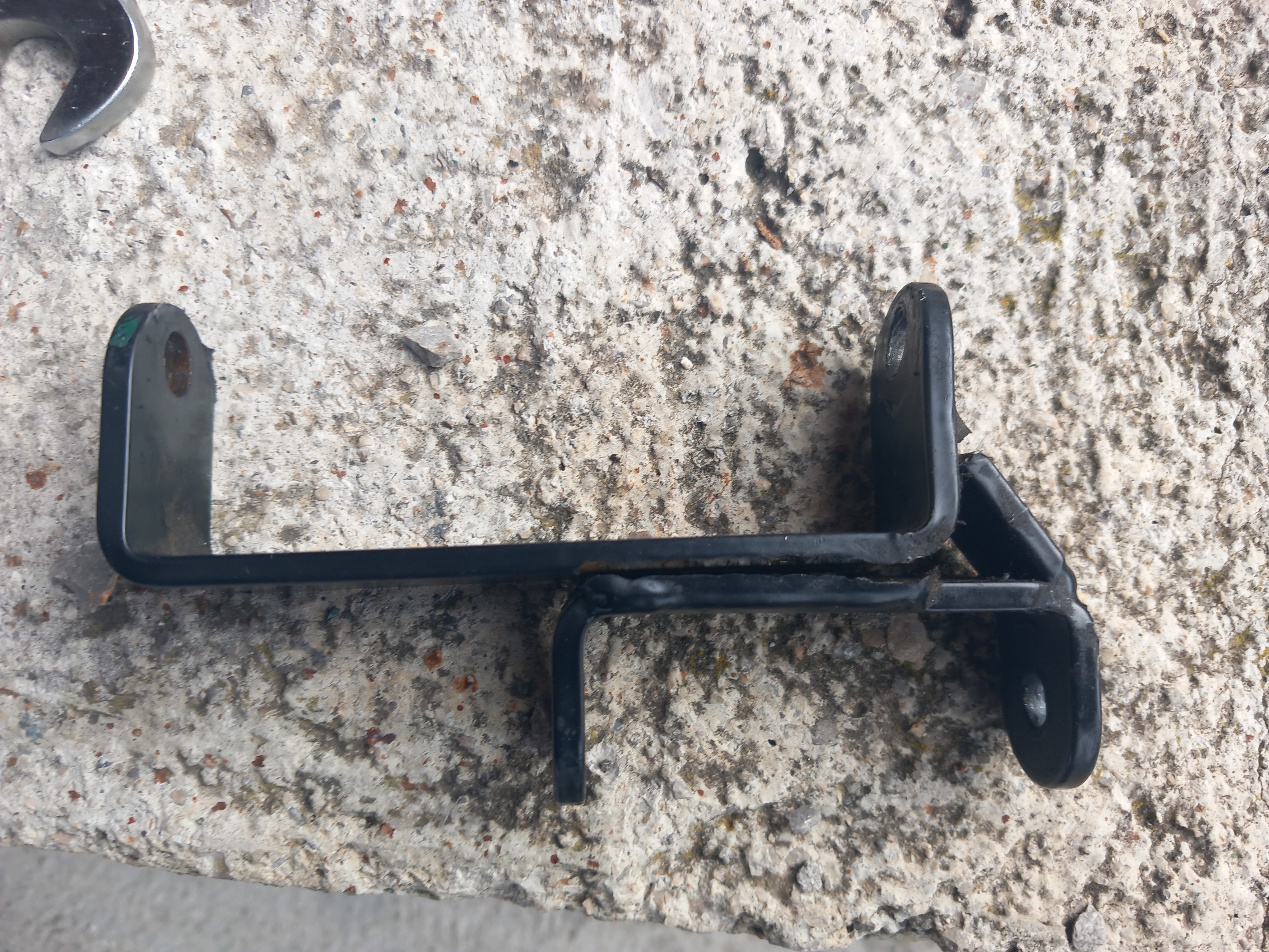

Malheureusement, les soudures du tout nouveau support d'alternateur se sont fissurées pendant la conduite.
Je n'ai parcouru que 5000 km avec cette monture. La poulie n'a pas été déplacée et la courroie était correctement tendue.
Le soudeur à qui j'ai apporté le support pour réparation a confirmé que les soudures étaient trop faibles.
Je ne sais pas qui est le fabricant de ces supporteurs.
Si jamais vous achetez ce produit, assurez-vous de renforcer les soudures sur le support avant le montage.

MessagePosté: Mar 18 Avr, 2023- 10:14

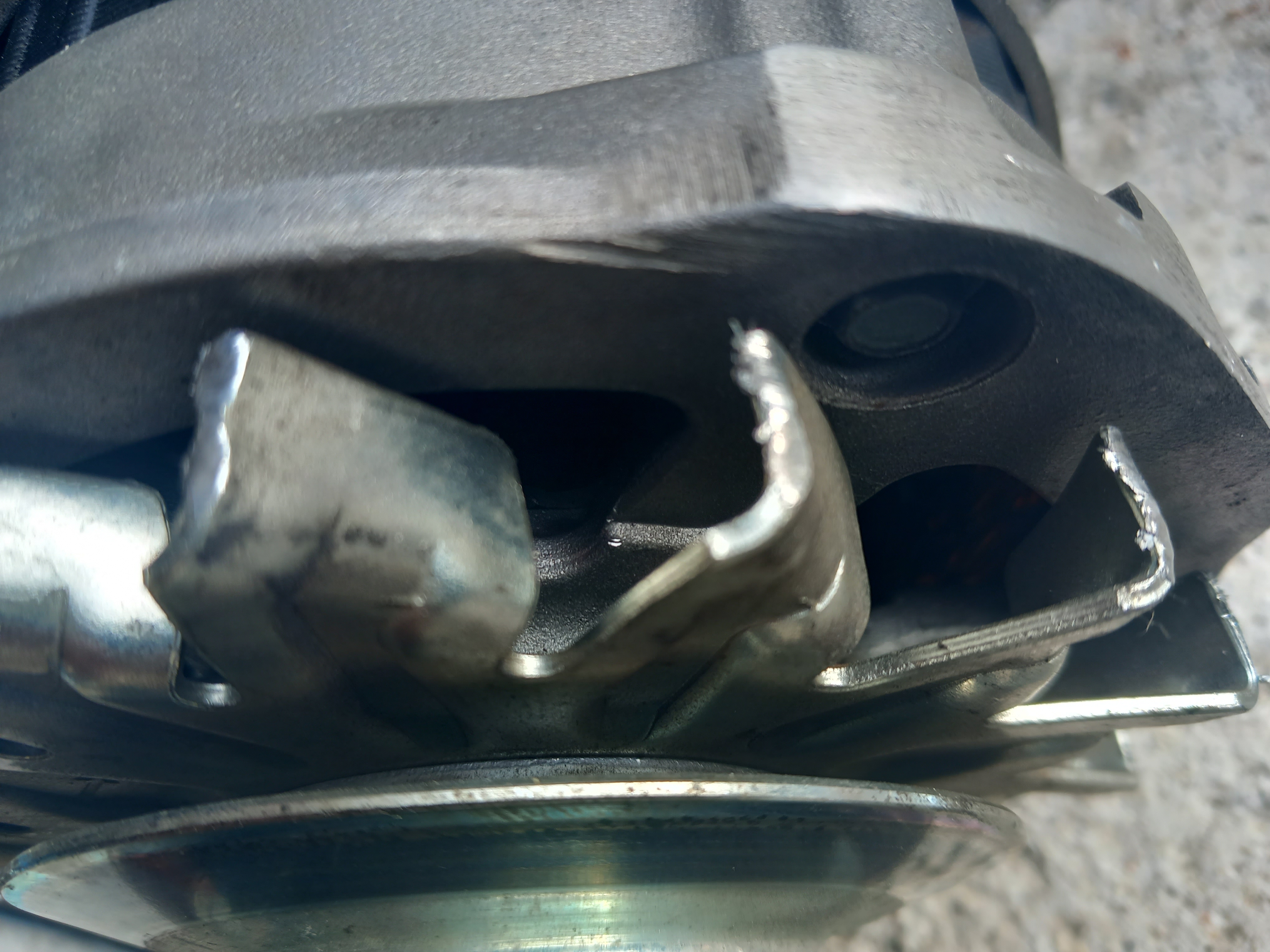

Lorsque le support a cédé, la courroie a tiré l'alternateur jusqu'à la transmission et a rayé le ventilateur de refroidissement de l'alternateur.
Plus tard, j'ai poncé les parties endommagées afin que les pales continuent de bien capter l'air.

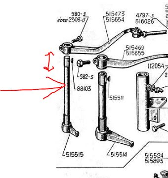

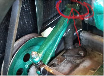

Maintenant, je voudrais vous demander une réponse.
Le bras supérieur (encerclé et indiqué par une flèche) attaché à l'axe vertical de la boîte de vitesses se déplace légèrement de haut en bas (y compris l'axe vertical) à cet endroit. Est-ce correct?
La boîte de vitesses fonctionne toujours bien.
Merci d'avance.

Regarde si les ecrous 580S et 582S sont bien serrés.

Merci.
Les deux écrous sont vissés.
L'axe (515515) que j'ai marqué dans l'image ci-dessous se déplace un peu verticalement de haut en bas. Je pense que celui-ci est attaché au levier supérieur. Peut-être qu'il doit en être ainsi pour un changement de vitesse plus facile?
L'axe 515514, cependant, ne se déplace pas de haut en bas.
vzvodi.JPG [ 30.35 Kio | Vu 23540 fois ]
MessagePosté: Mar 18 Avr, 2023- 16:58
Messages: 1245
Un peu de jeu axial sur la "Tour Eiffel" est tout à fait normal.
Le support d'alternateur qui casse également, tu n'es pas le premier ni le dernier. Si tu demande au vendeur il te répondra que tu es le premier, on n'a jamais vu ça ...

J'avais pu le constater suite à une rupture de silentblocs de train arrière, dès le lendemain l'article était bloqué à la vente. Ils m'avaient aussi remboursé faute de solution technique.
Le problème du support d'alternateur qui casse est bien connu, depuis plusieurs années déjà.
On trouve un alternateur qui convient plus ou moins à la Traction, on fabrique un support afin de l'adapter sous le capot et on balance le tout chez le vendeur sans aucun essai vibratoire ni endurance.
Ce genre d'accessoire peut générer de forces jusqu'à 5G et avec la bonne fréquence aucune chance que le support tienne !

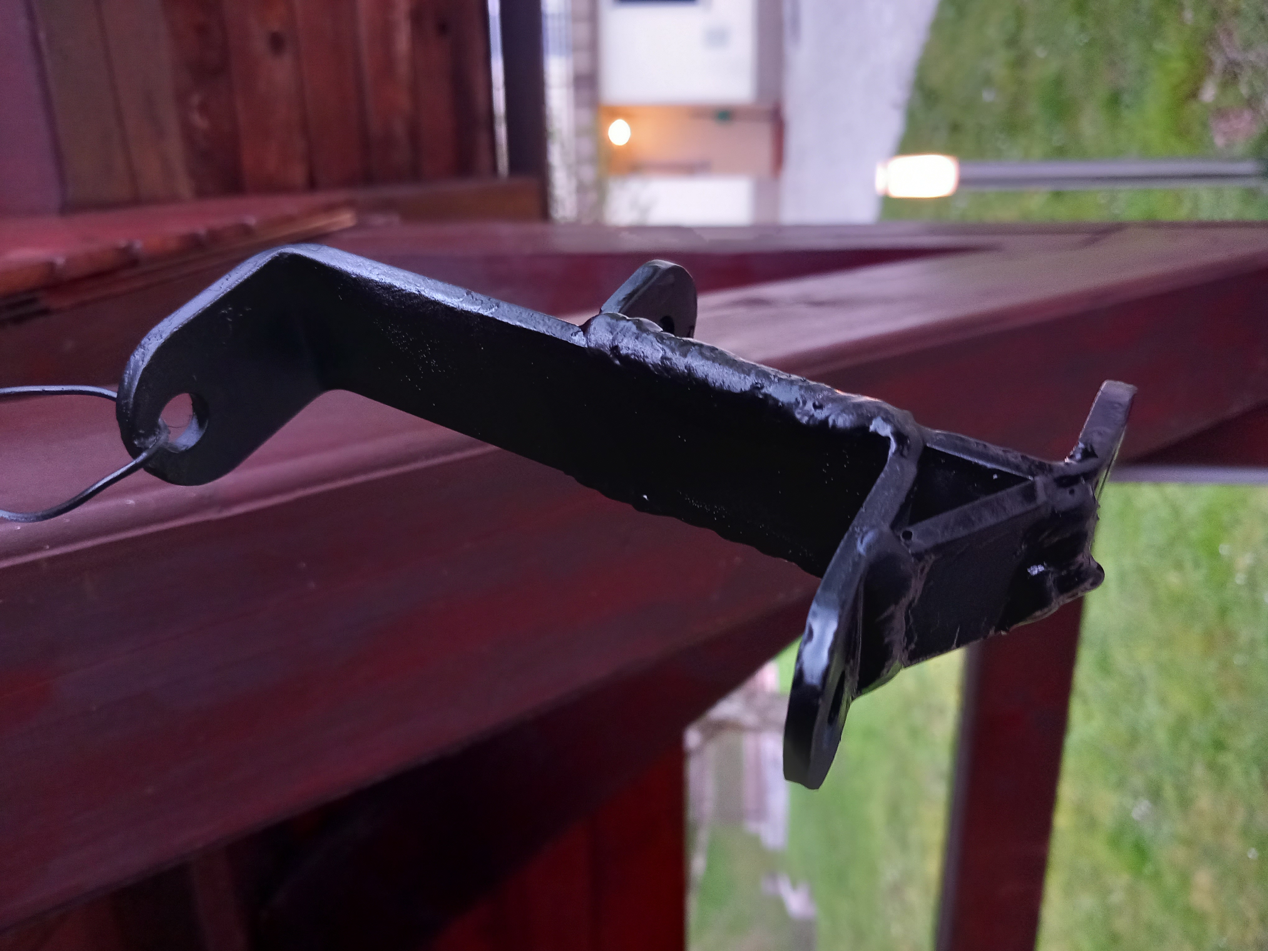

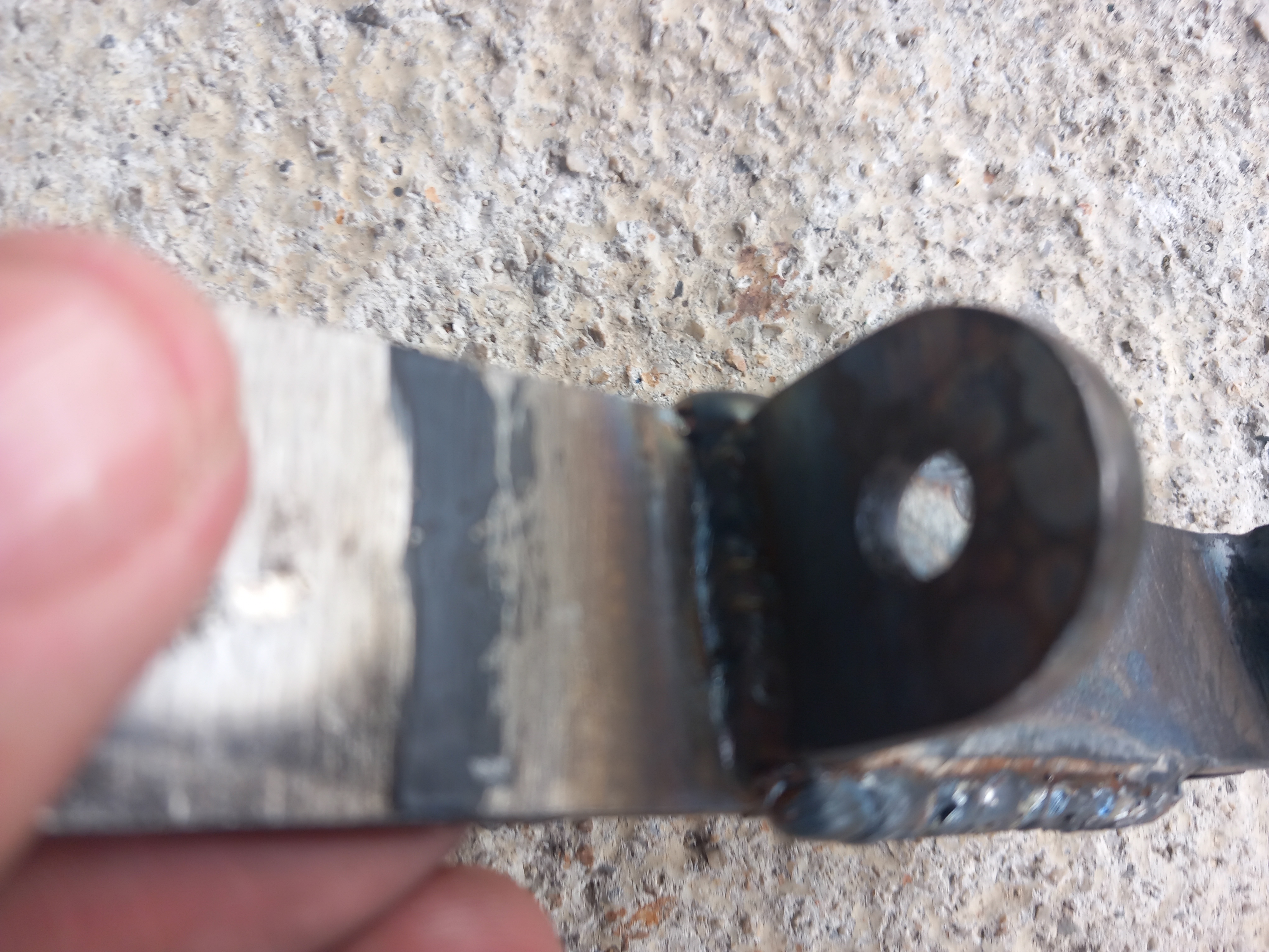

Heureux que vous ayez récupéré votre argent.
Ils ne m'ont même pas répondu.

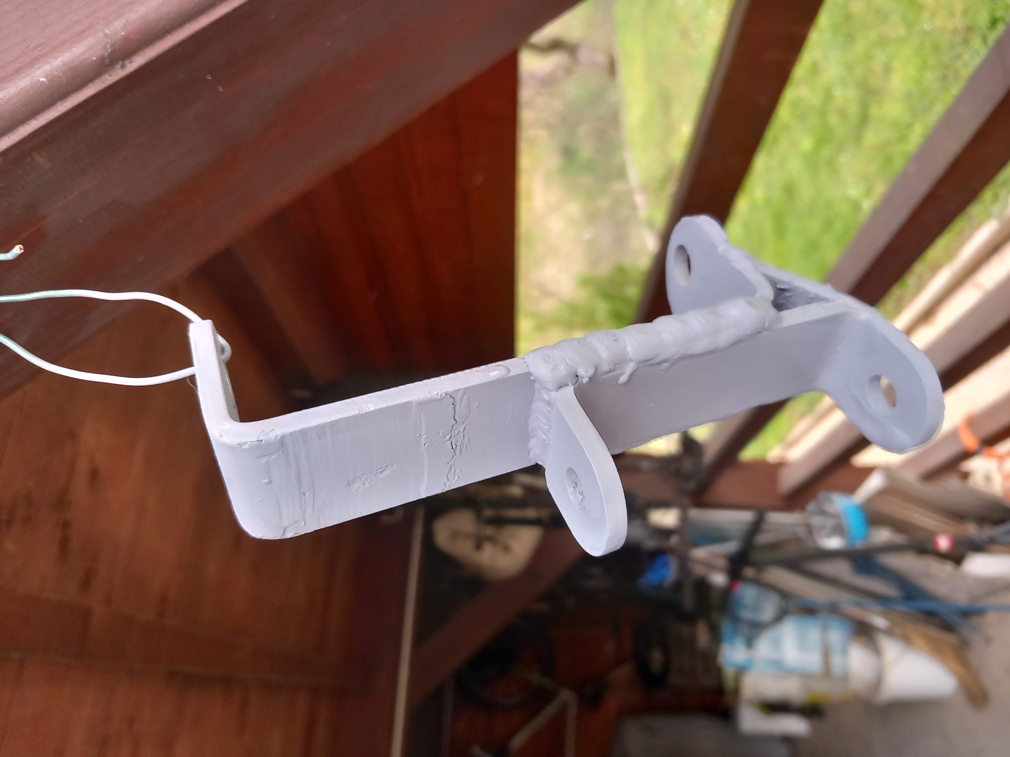

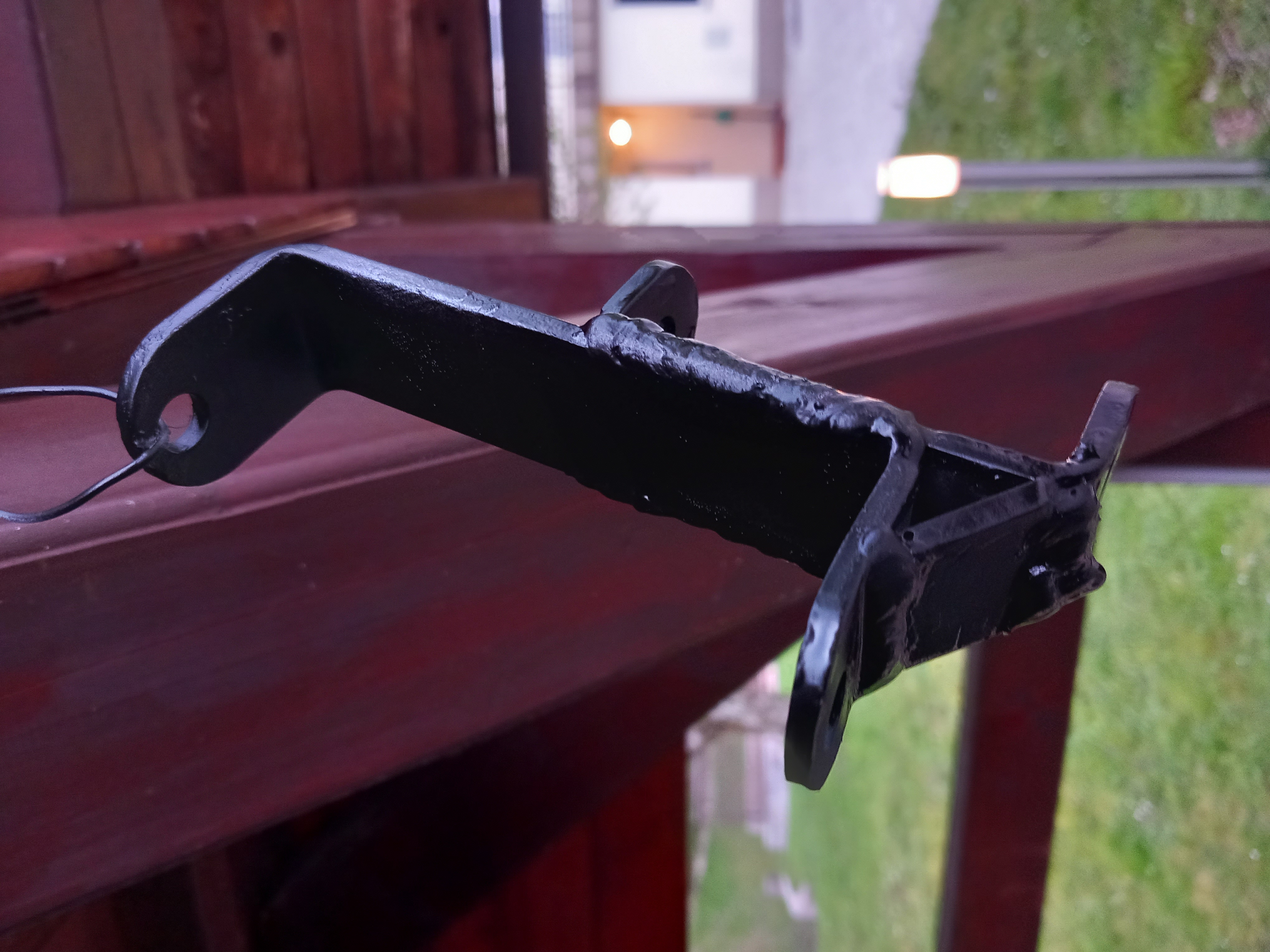

J'ai fait renforcer le support par un soudeur local. Les soudures sont maintenant plus solides et à des endroits supplémentaires où elles n'étaient pas là auparavant.
Ce n'est pas très esthétique, mais il est essentiel qu'il soit durable.
Je l'ai repeinte hier, si j'ai le temps je vais tout remonter aujourd'hui pour que la voiture puisse rouler à nouveau.
