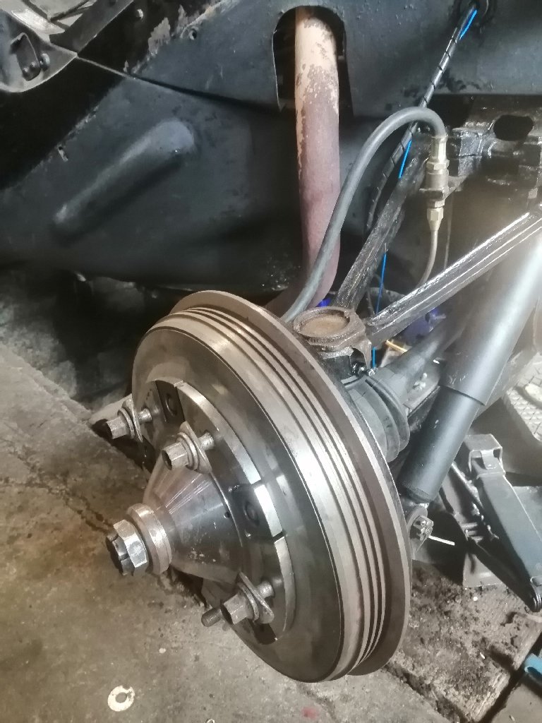

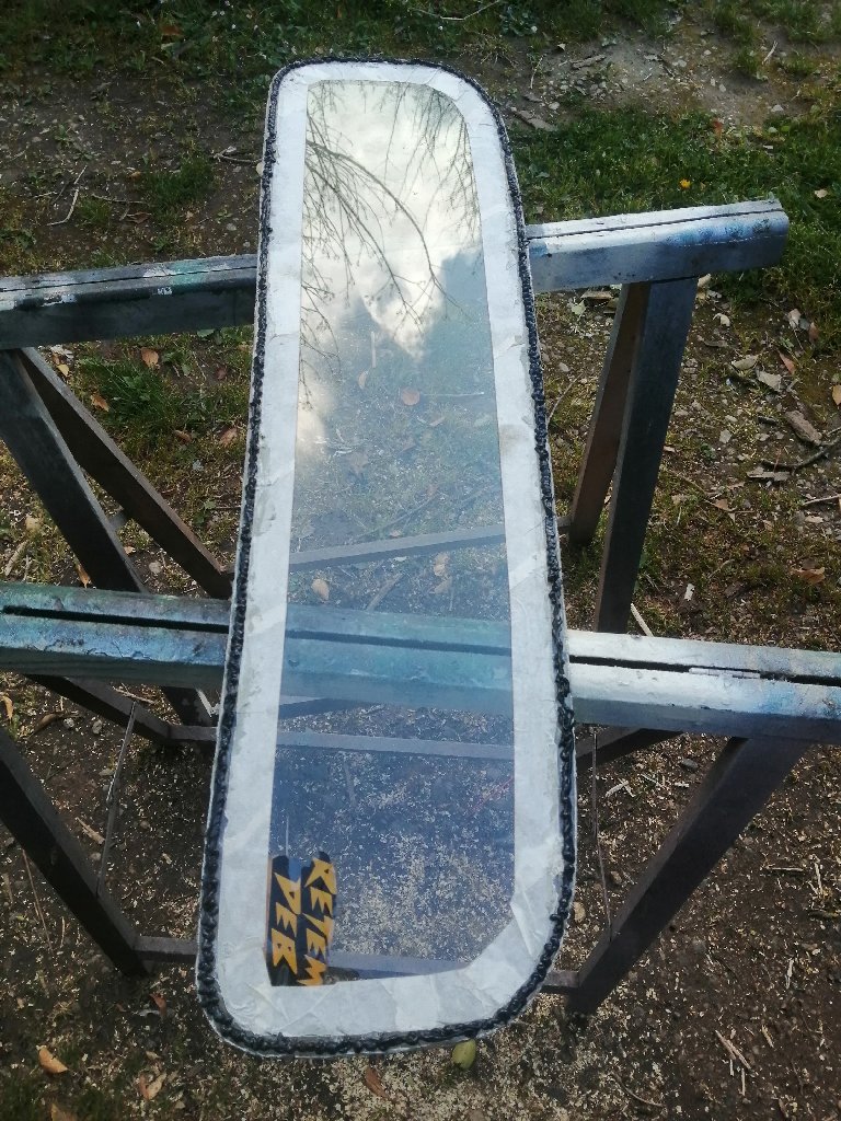

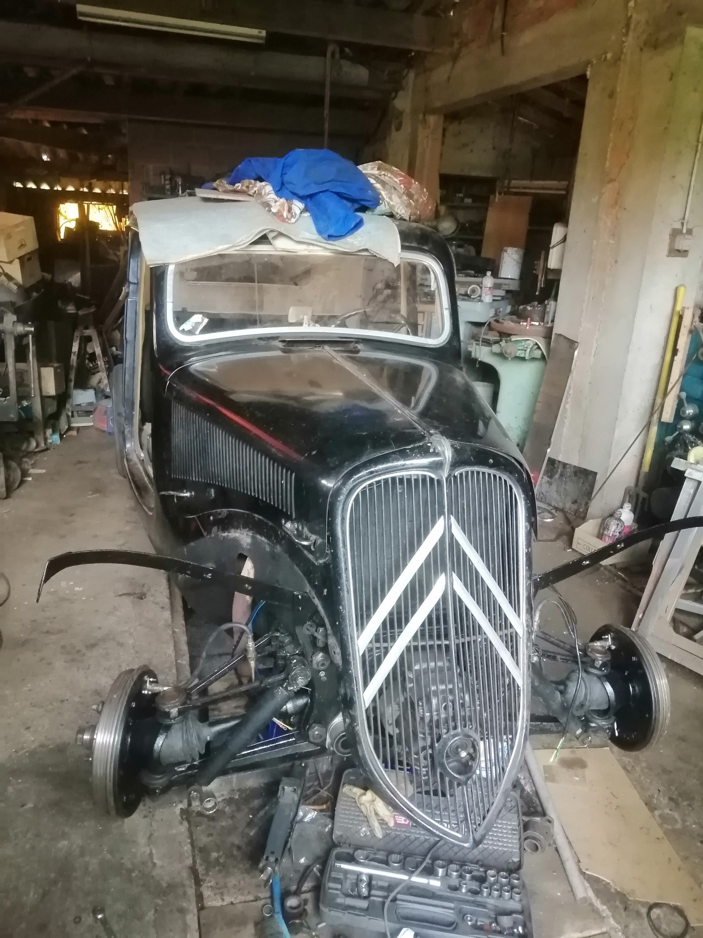

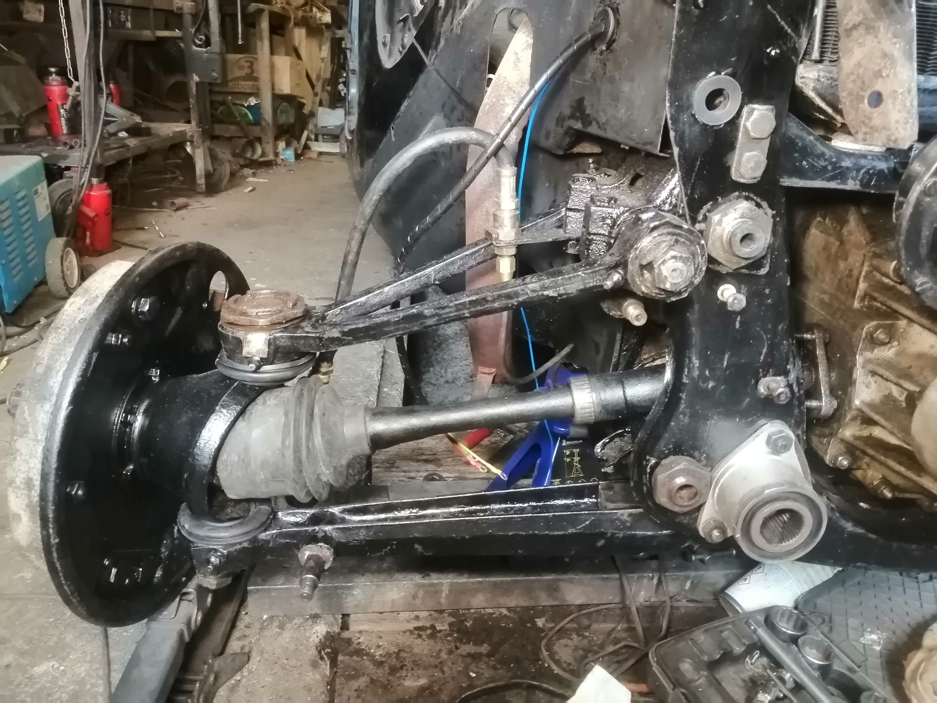

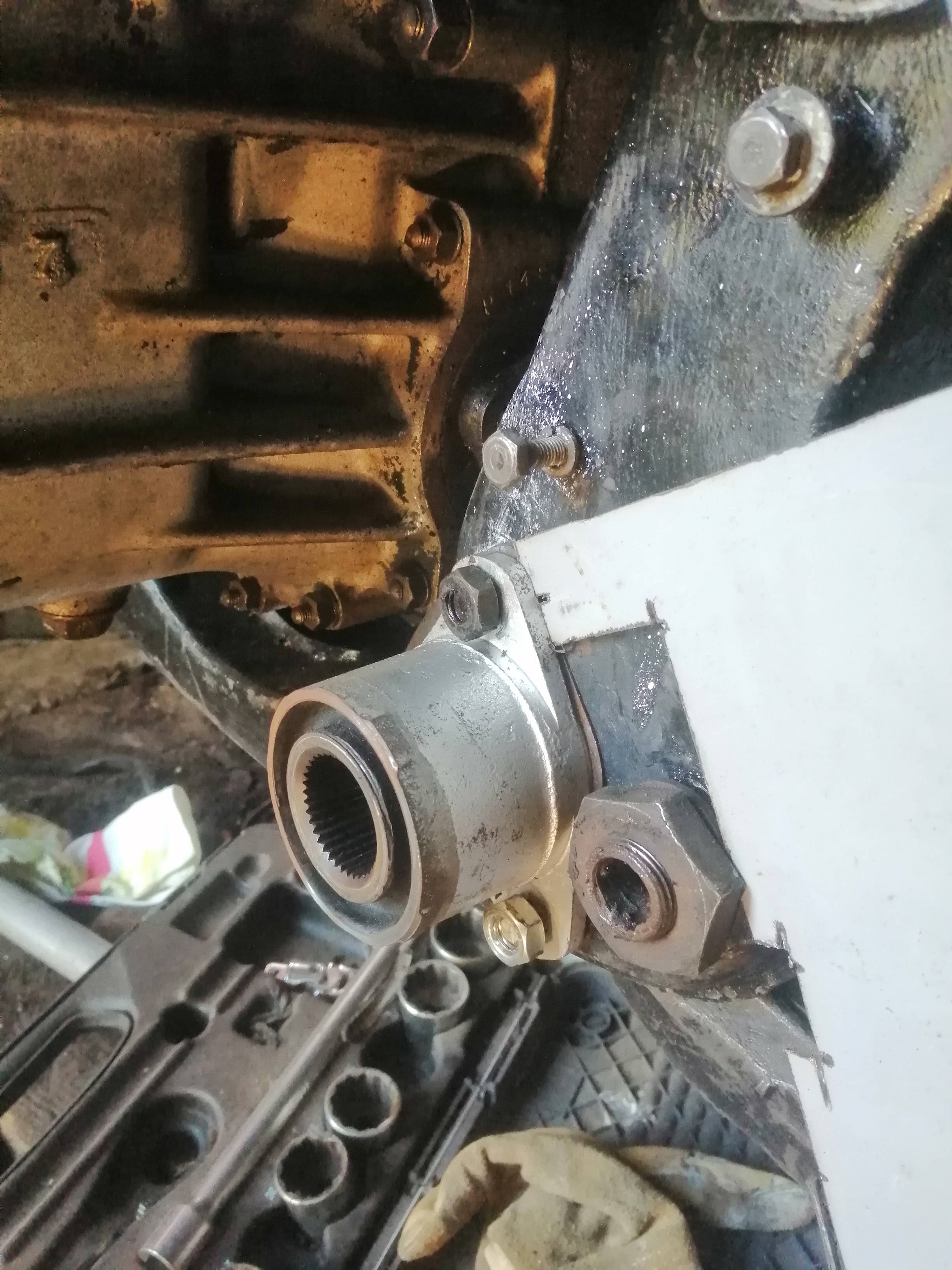

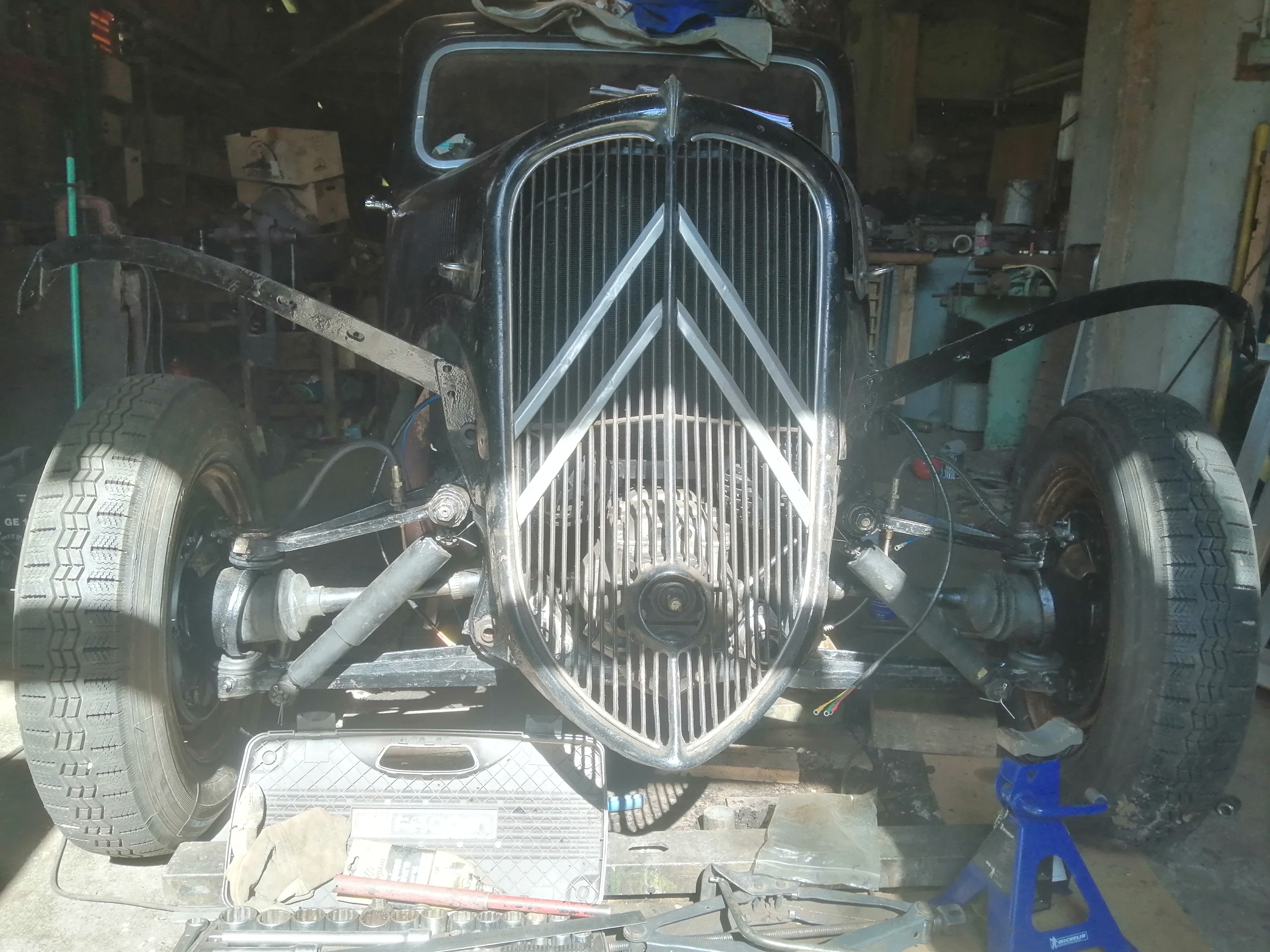

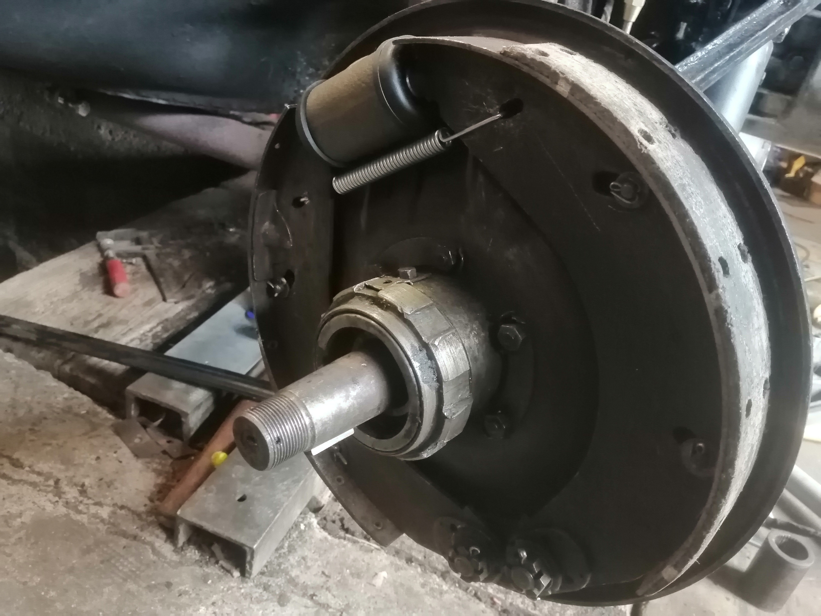

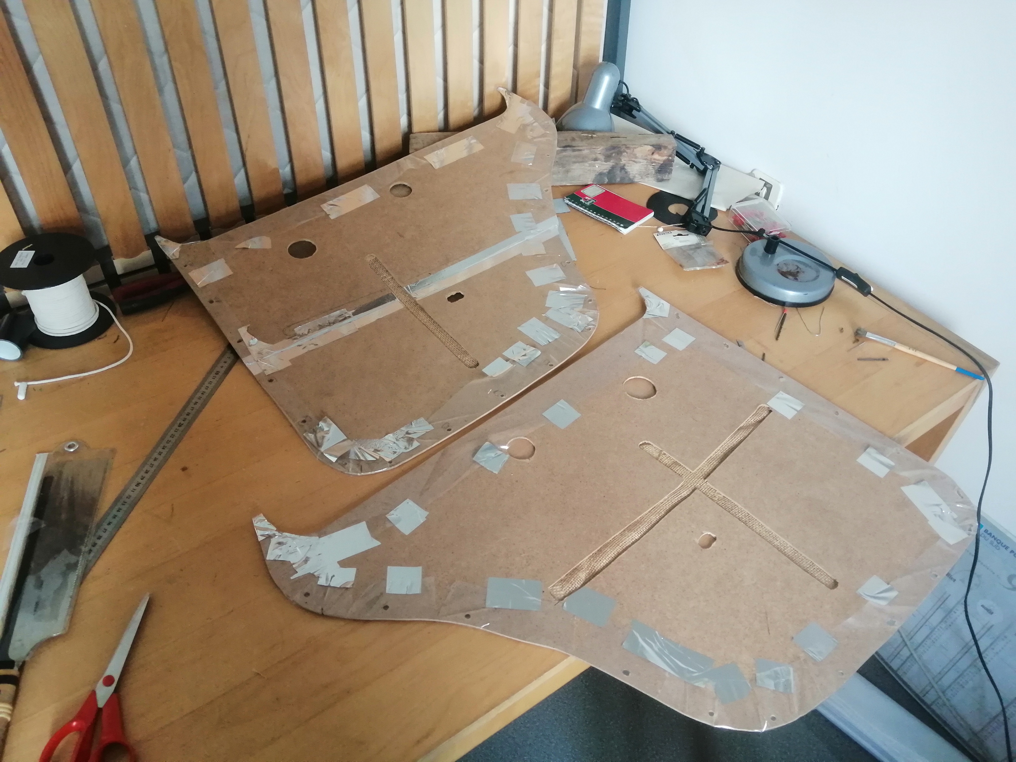

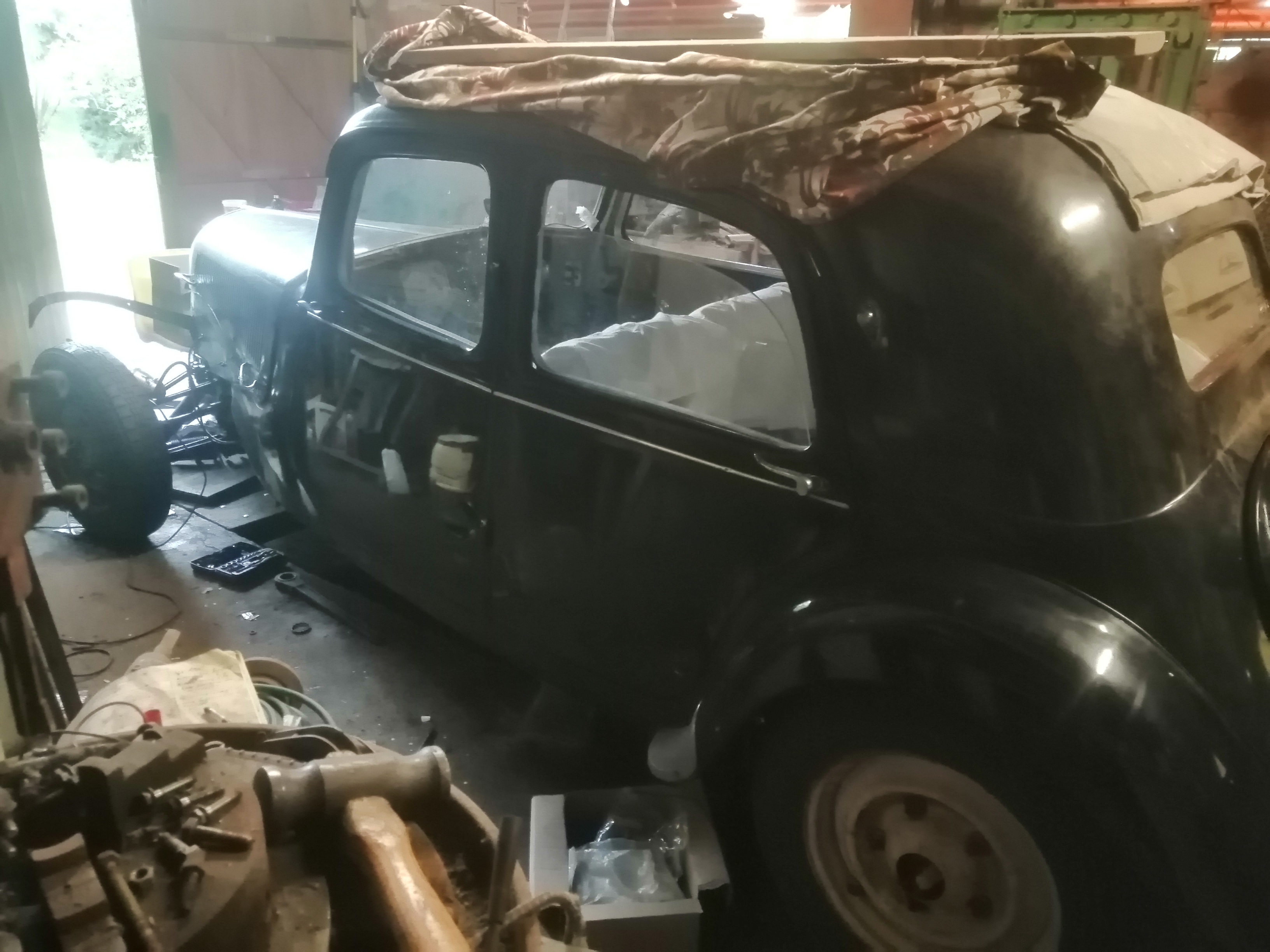

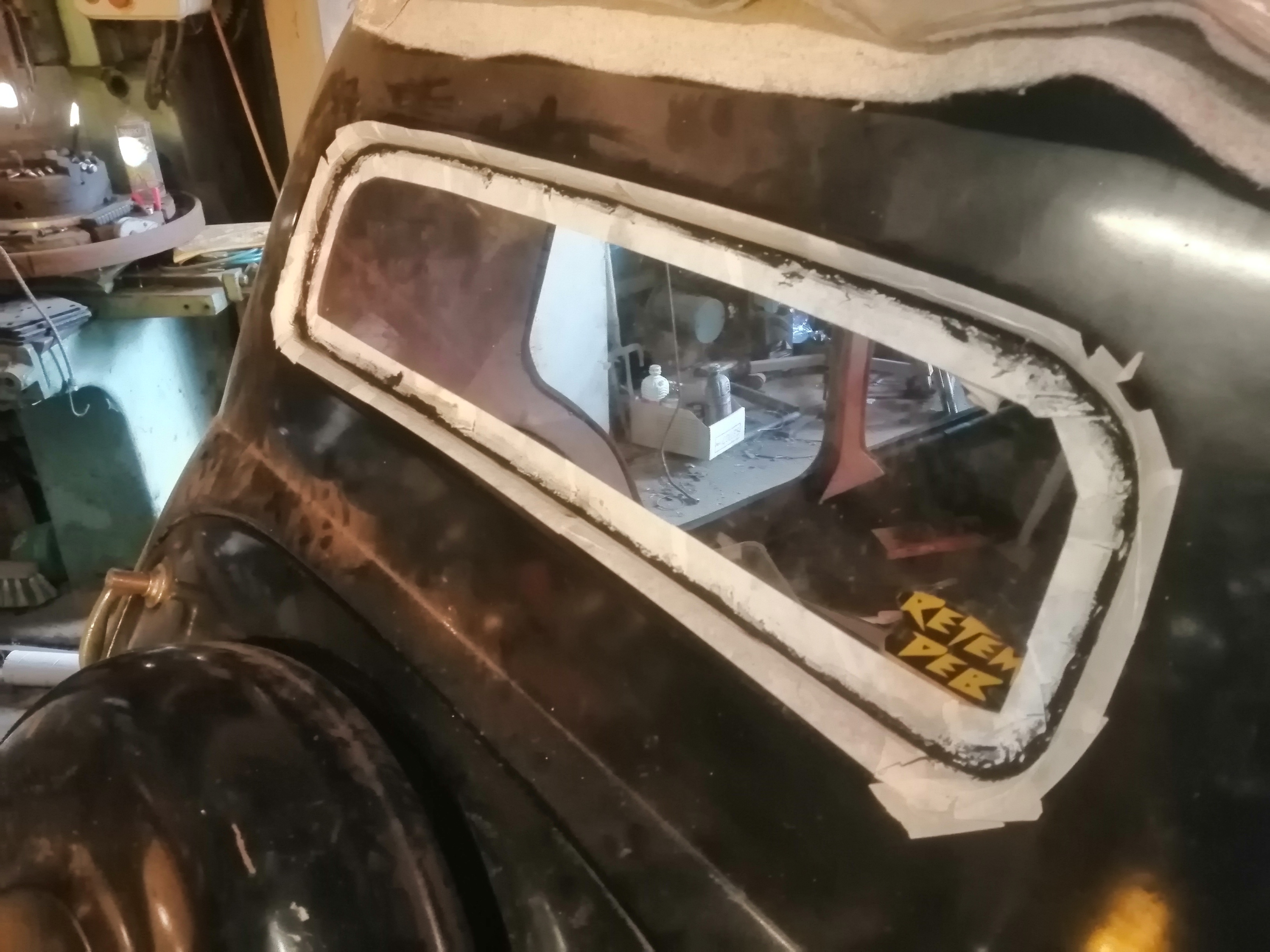

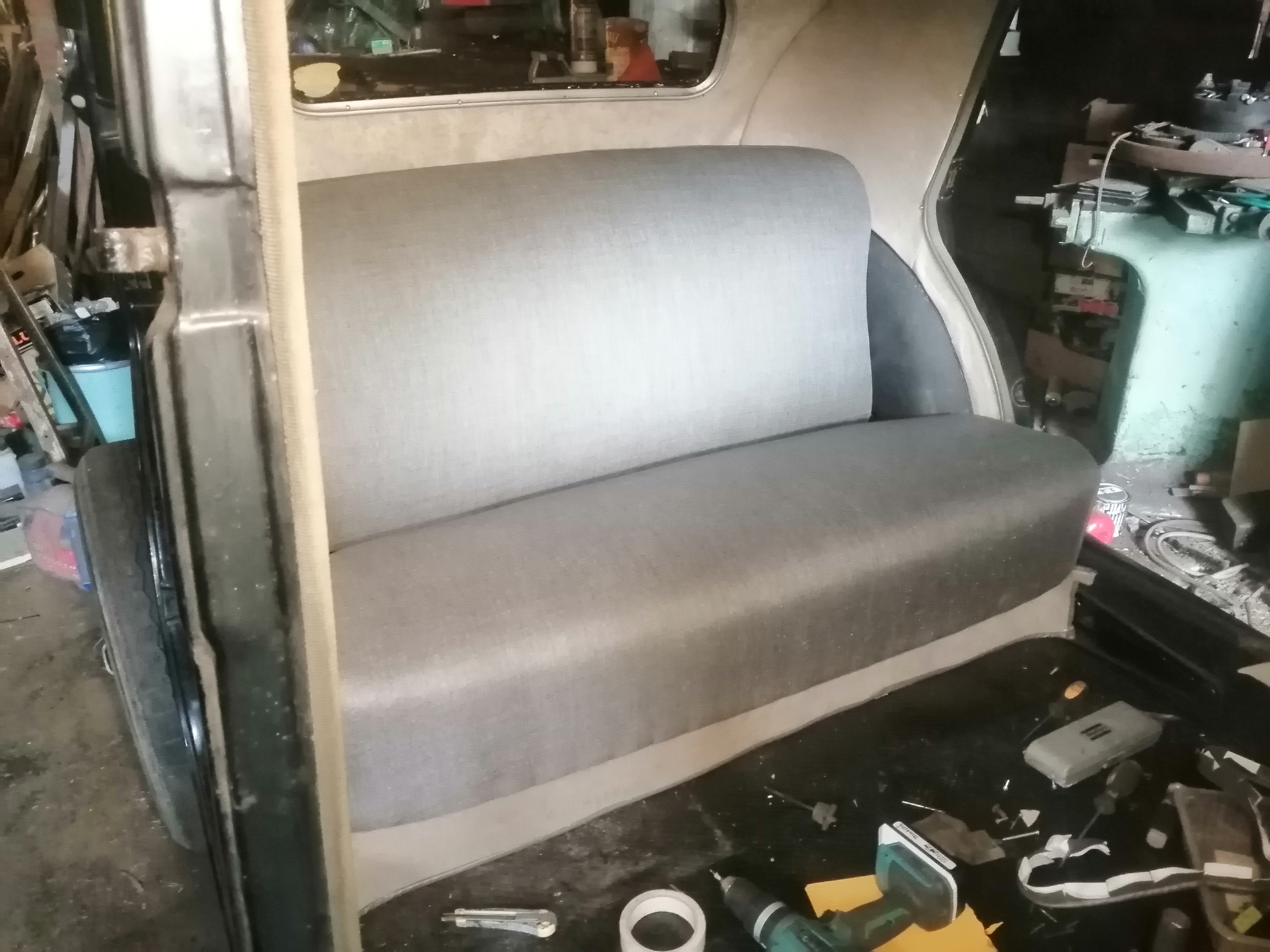

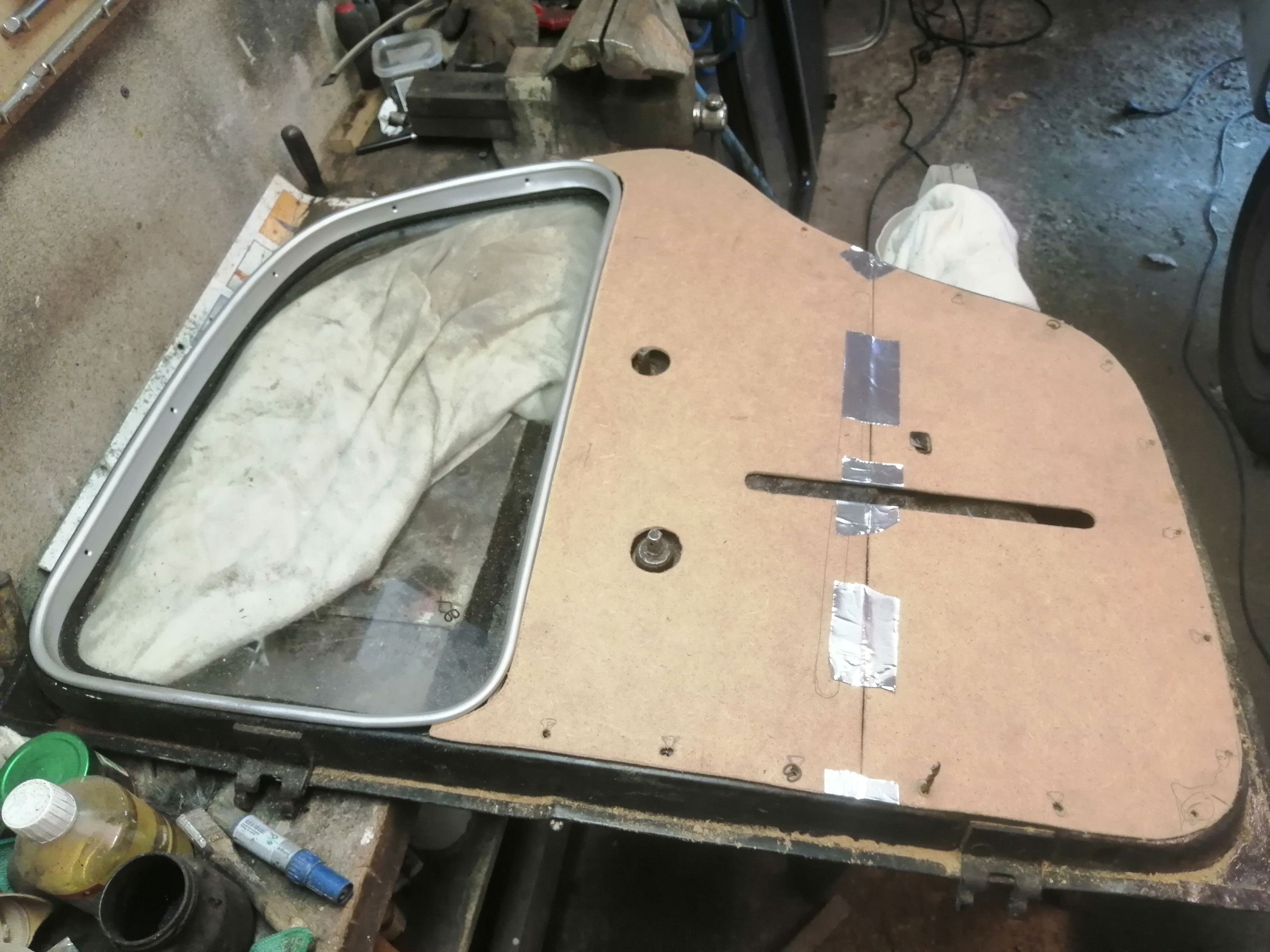

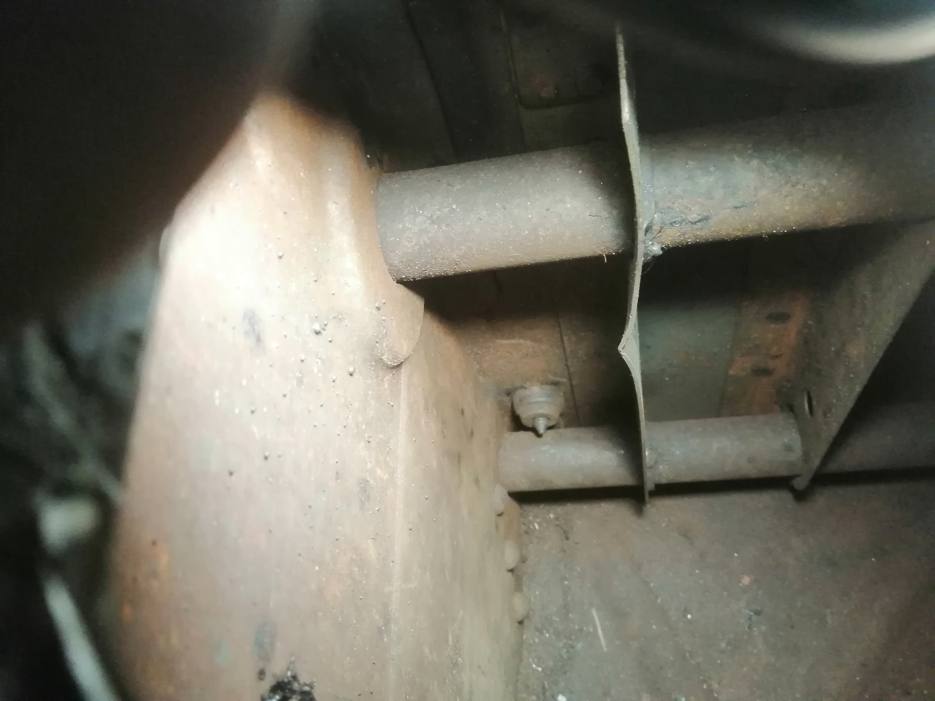

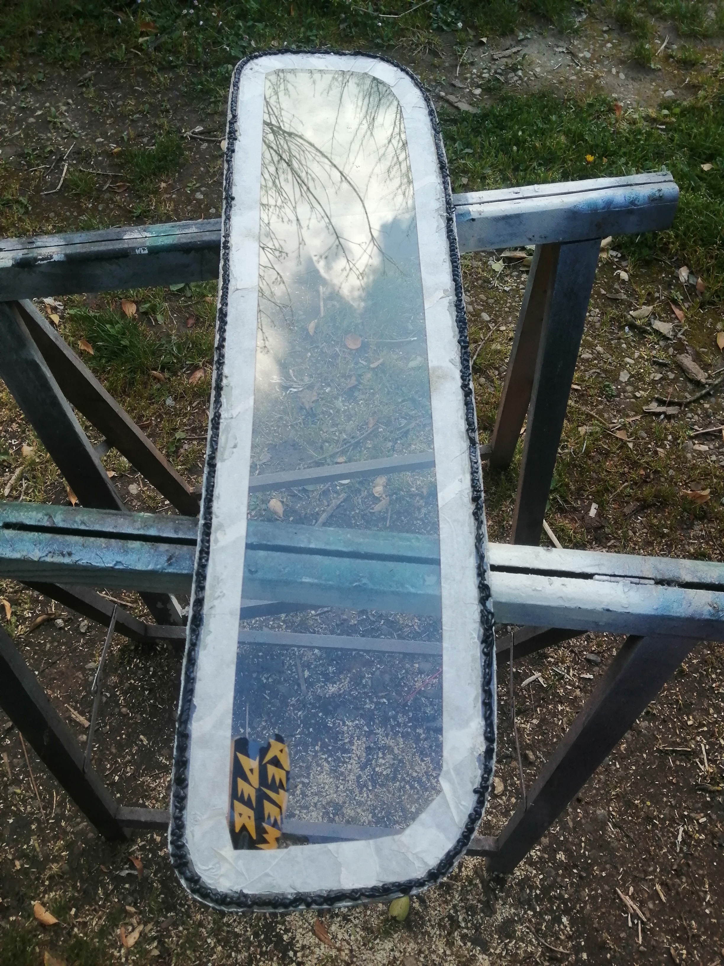

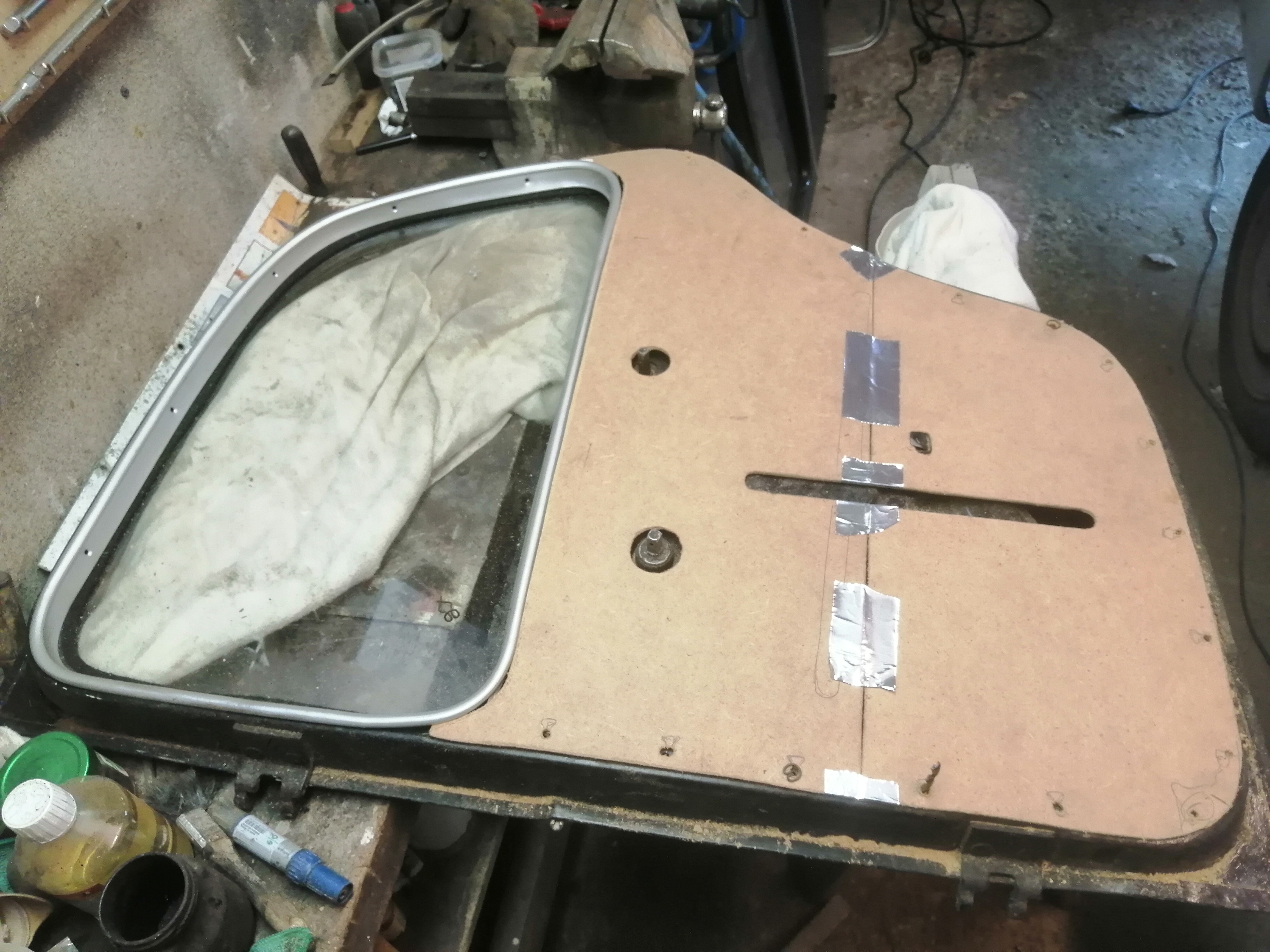

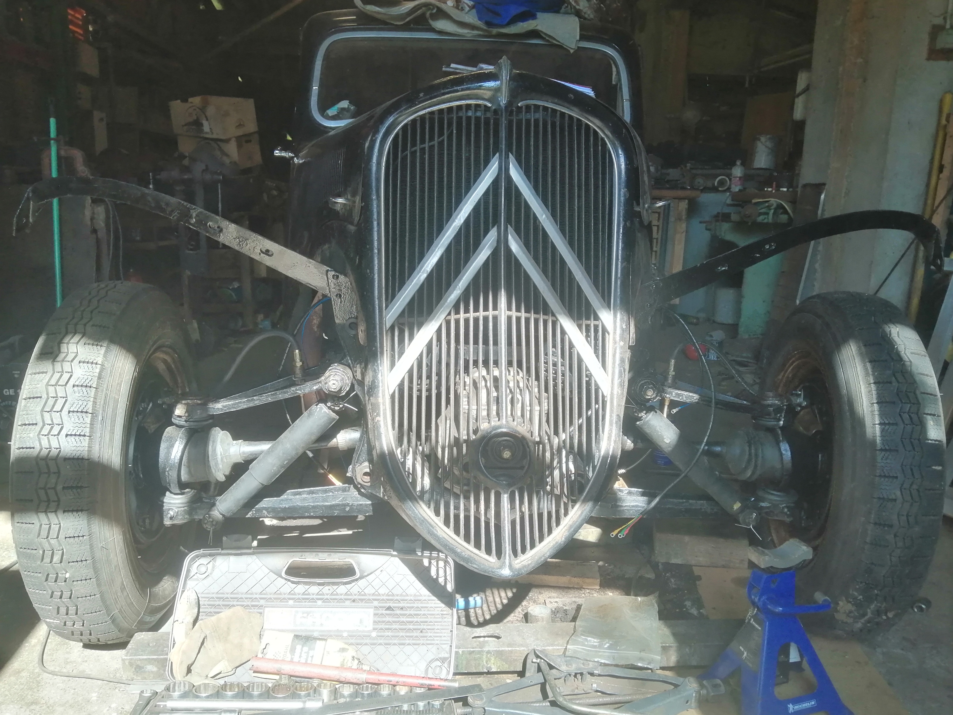

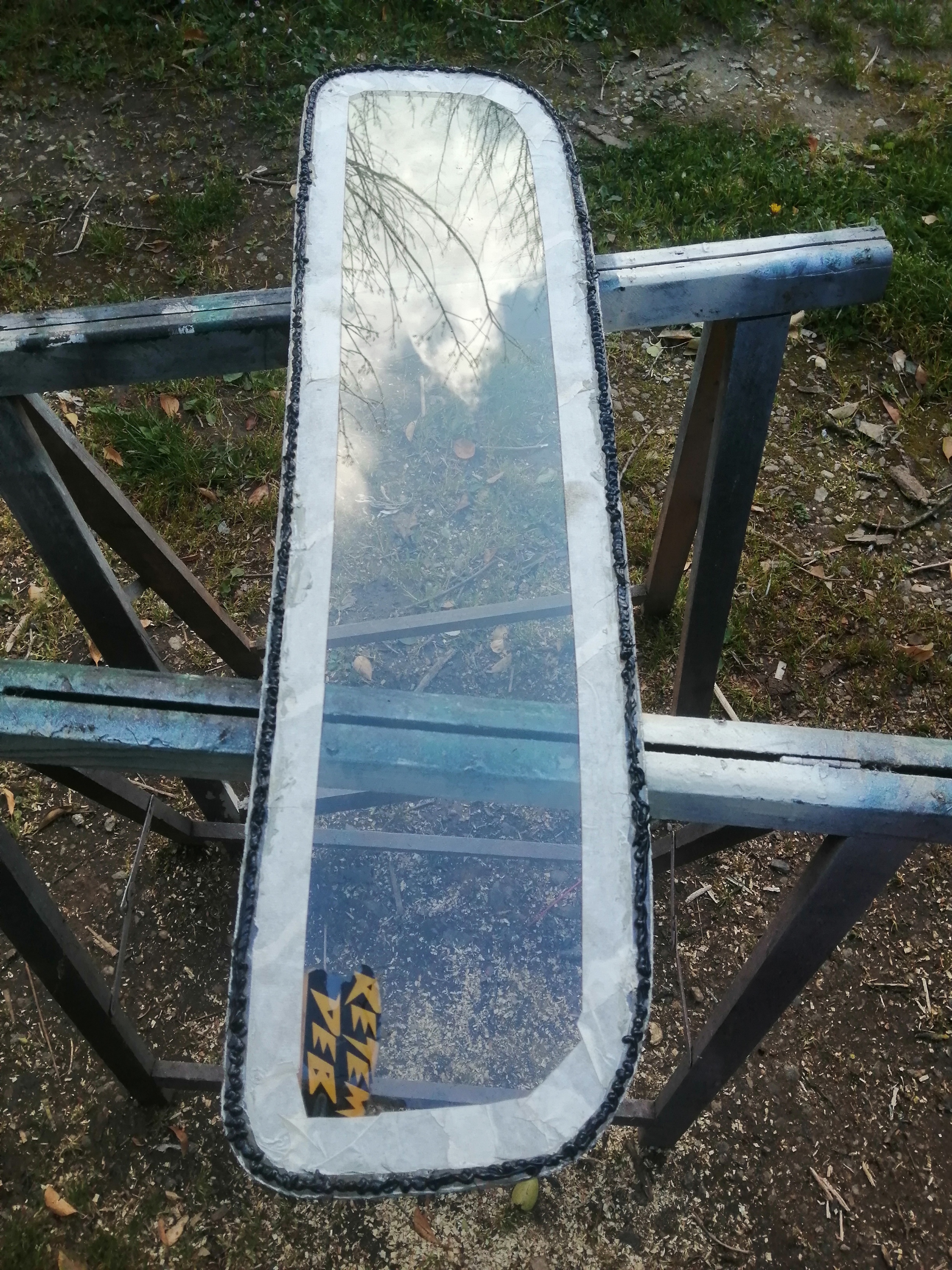

Voici les avancées de ces derniers jours, j'ai remis le tuyau de frein, le moyeu et le cardan avec la rotule supérieure, le silentblocs avant de berceau (la tôle de 1.2mm passe juste donc le réglage est OK), collé la lunette arrière et fait les cartons de panneaux de porte arrière. J'ai bien fait attention à mettre un pare-vapeur côté intérieur.

Pour remonter les roues il ne me manque qu'à serrer les écrous de rotule et de tambour au couple, mais pour ceux des tambours j'attends d'avoir remis le liquide de frein au cas où il faudrait re-démonter.
J'ai changé le câble de compteur, les ressorts de frein et les cylindres de roue. L'ancien propriétaire avait mis des tambours neufs.

Ca bosse dur :D Tu es sûr que ton tambour est rentré entièrement car on devrait voir le filet du pas de vis et la goupille en place :cry:

Alain tu ne regardes que les photos ;-)

Les tambours ne sont pas serrés et juste posés sur les moyeux pour faire de la place, j'ai juste approché les écrous et je ferai le serrage plus tard. J'ai bien fait attention aux clavettes de fusée.

Beau travail.
Je pense que tu le sais, il faut serrer l'écrou en bout de fusée au couple (de mémoire 35mkg ) sinon....expérience vécue à 50 km/h, le tambour avec la roue à repris sa liberté !! :evil:
J'ai creusé un sillon de 100M dans la route, abimé l'aile, le flasque de frein, les freins ( qui dans ce cas ne répondent plus), et un peu la fusée etc.. :oops:
Donc, se hâter lentement au remontage.

Oui, je vais passer commande d'une grande clé dynamométrique pour faire ce serrage, je ne prendrai pas la route même pour quelques mètres sans avoir serré les tambours au couple!
30 :roll: ... et pas que dans le Gard !

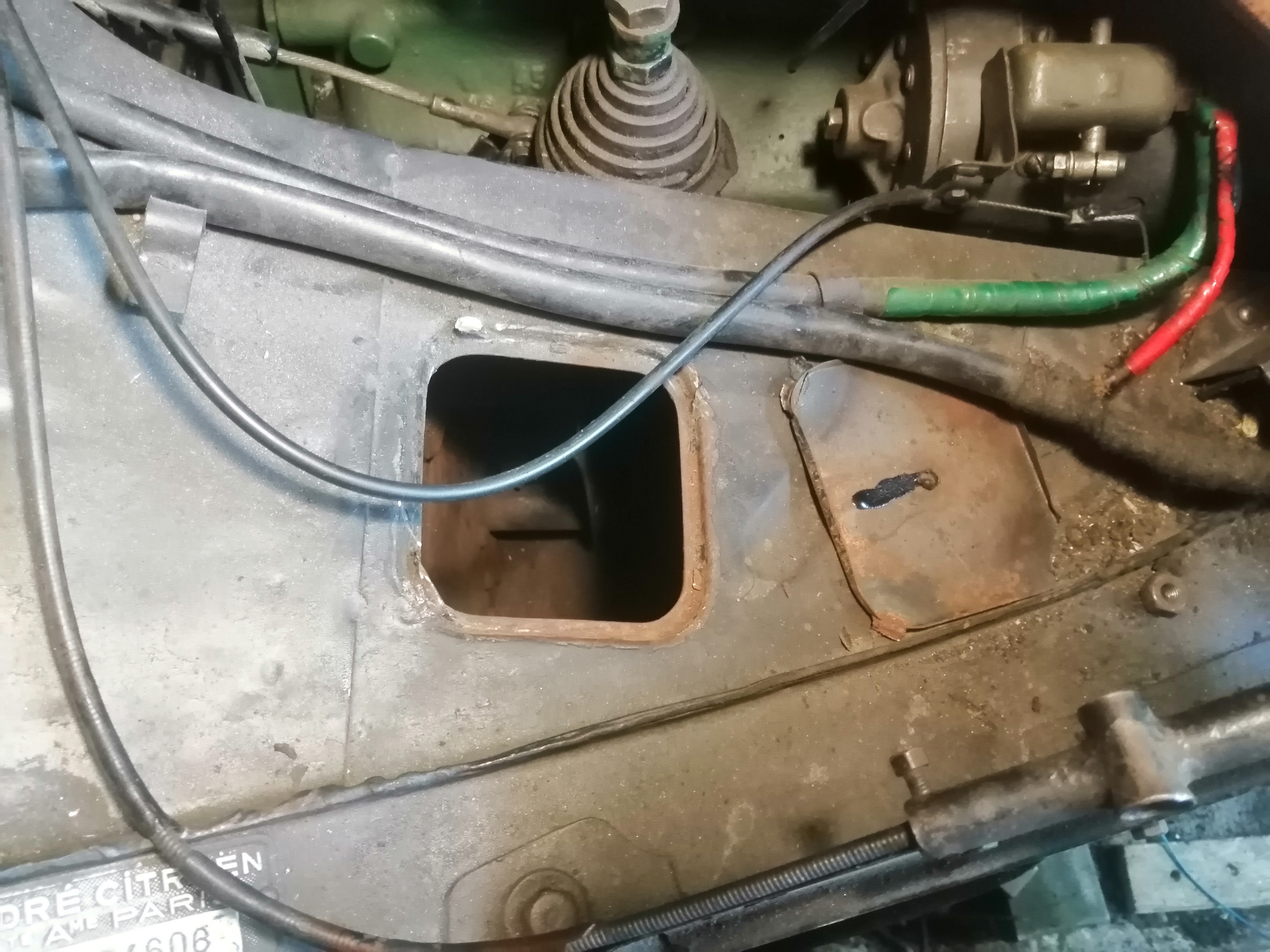

Ca a avancé ces derniers jours, j'ai remonté les rotules avec les petites clavettes qui n'y étaient pas, remonté les roues, réglé la hauteur de caisse, puis remonté les portes avant côté droit. J'ai dû dé-souder la trappe de visite côté droit pour replacer les écrous de la petite traverse des barres de torsion, ils s'étaient décalés et je ne pouvais plus les remettre...
