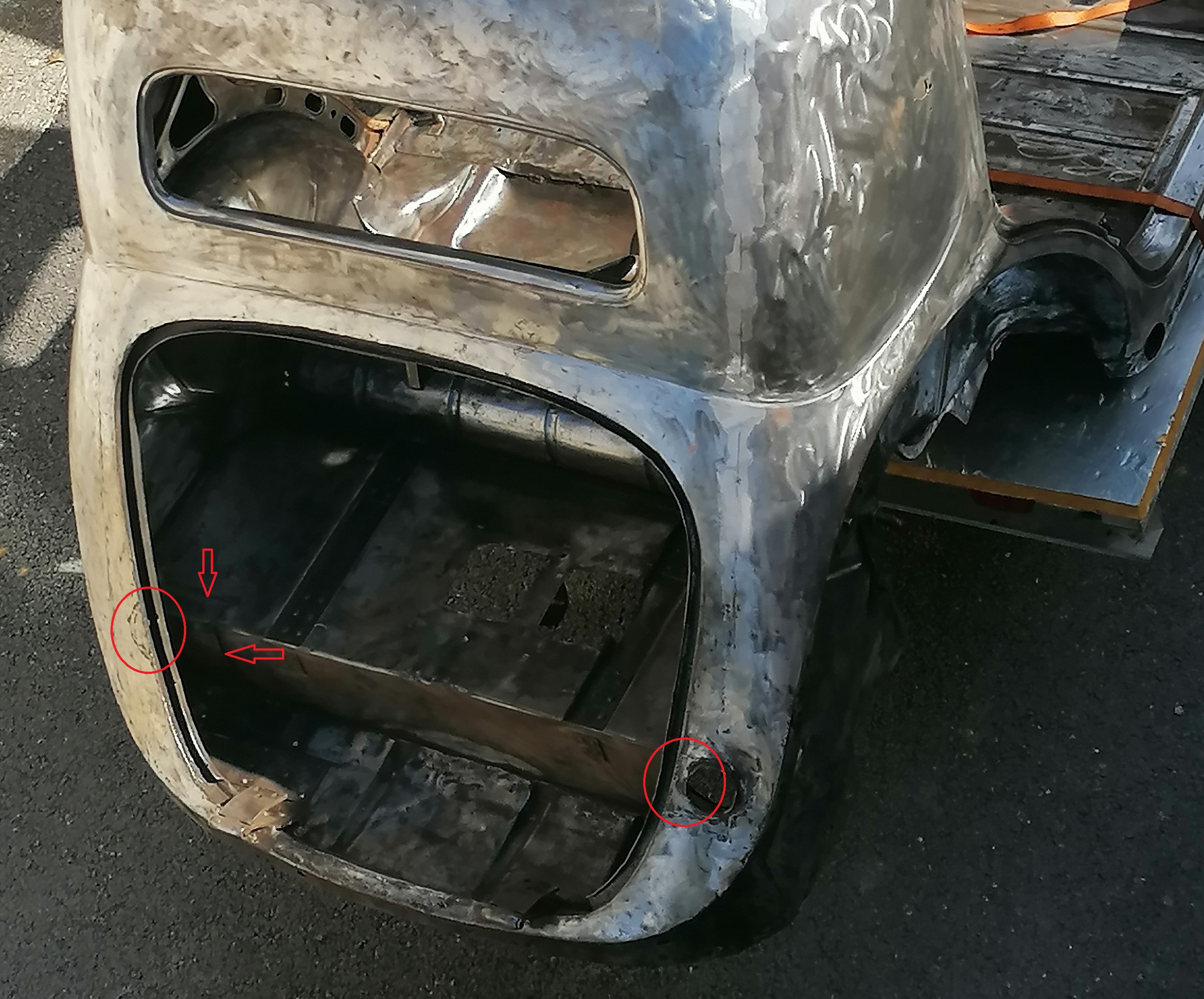

En analysant bien les photos, on voit que la coque a été ouverte sur tout le pourtour de la porte de malle. Le passage de la goulotte gauche à été fermé et le trou de la goulotte droite a été déplacé.
Le passage de la goulotte dans le plancher de coffre à été fermé avec une tôle pliée. les soudures verticales d'assemblage de la partie Ar. sont d'origine et bien présentes.

Ok Marco, je comprends mieux maintenant.
La malle plate étant plus petite, ils ont eu juste besoin de couper autour a la dimension exacte du coffre et rajouter la cornière + les charnières.
Ensuite décaler le passage de la goulotte de droite.
On ne le voit pas sur la photo mais à l'opposé de la tôle plié à gauche ils ont aussi agrandi dans le coffre le passage de la goulotte afin quelle puisse ressortir vers l'orifice déplacé. Ca a été d'ailleurs un peu juste pour sortir le réservoir d'origine qu'ils ont aussi modifiés en supprimant la goulotte de gauche.
Je n'ai pas pu récupérer le réservoir d'origine il avait déjà été sérieusement étamé et une fois décapé au détergeant une multitude de petits trous sont apparus, du vrai gruyère, un nouvel étamage m'a paru laborieux et pas sur que la résine aurait suffit.
J'ai donc acheté un réservoir de BL tout en conservant l'agrandissement dans le coffre, il devrait se replacer correctement en effectuant la rotation inverse que j'ai du faire pour sa sortie.
Merci pour la confirmation des soudures.

Je confirme, ces soudures " verticales " du panneau arrière sont conformes, sur ma 11A malle borgne j'ai contrôlé cet après midi, elles passent à l'extérieur des deux goulottes.
Donc comme le passage de goulotte à été déplacé sur ta voiture, celui-ci empiète sur la soudure d'origine.
Je pense aussi que c'était bien une malle borgne qui à été ouverte après coup.

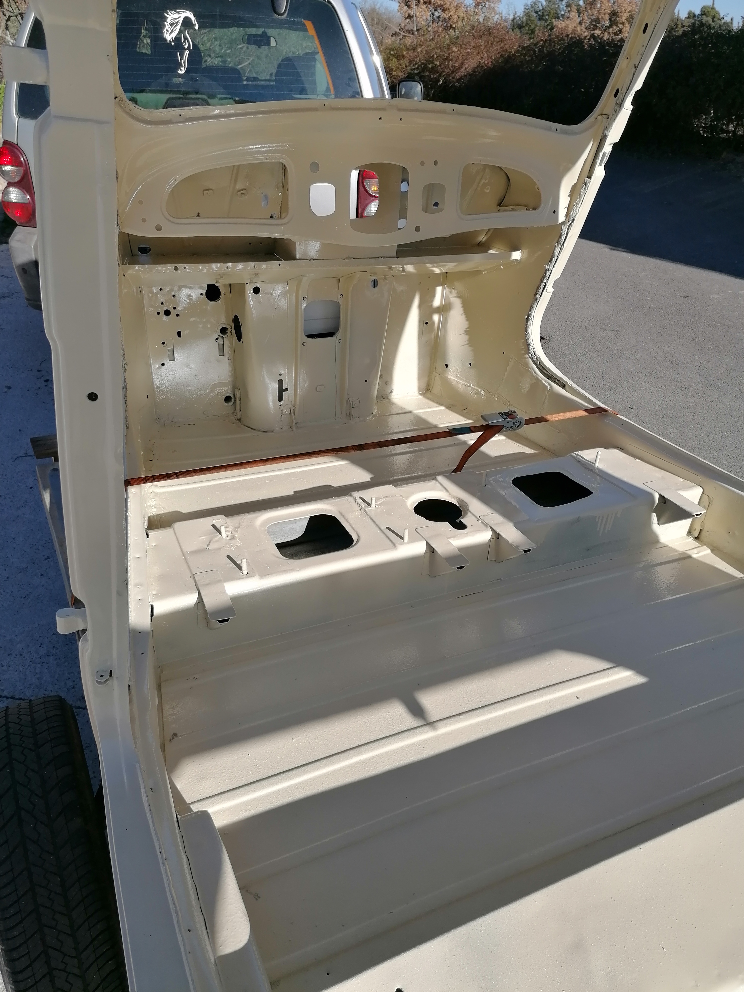

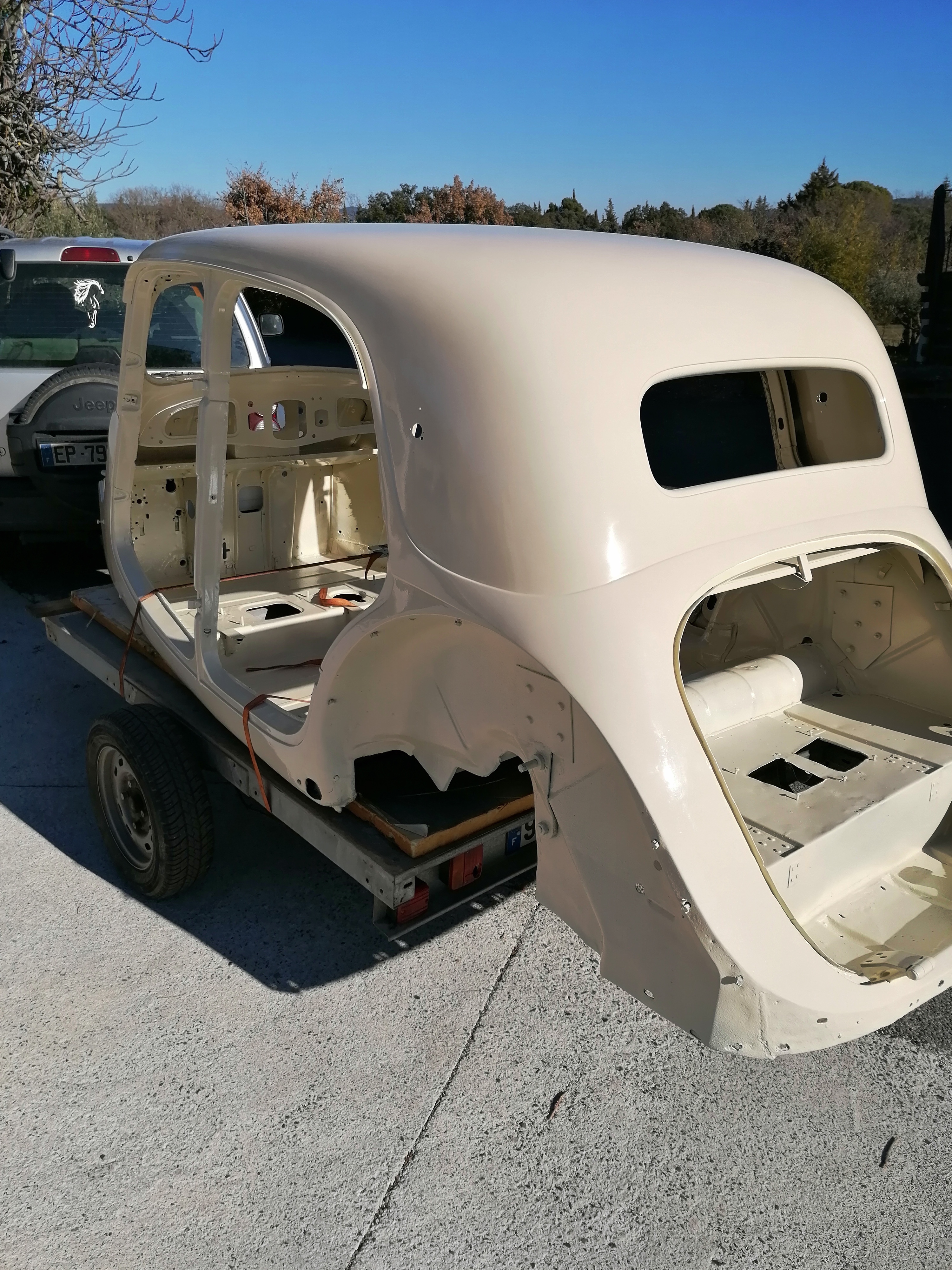

Et Hop ! encore une petite semaine de retard.
J'ai en final récupéré la coque vendredi dernier.
Ca fait vraiment plaisir de la ramener dans mon garage, alors ni une ni deux je n'ai pas résisté à débuter le remontage.
Le nouveau réservoir a eu un peu de mal à rentrer, l'ancien était d'origine (malle plate) et le nouveau un pour BL (malle ouverte), du coup la goulotte a un angle plus ouvert.
Il a fini par bien se loger mais j'ai une très légère pente qui reteindra environ 1 litre, cela devrait aller.
La phase remontage peut commencer.

Cela ne m'étonne pas que tu ais eu du mal à rentrer le réservoir, sur les malles borgnes le logement est plus petit que sur les malles ouvrantes, j'ai le même problème pour celui de la 11A, surtout avec les deux goulottes.

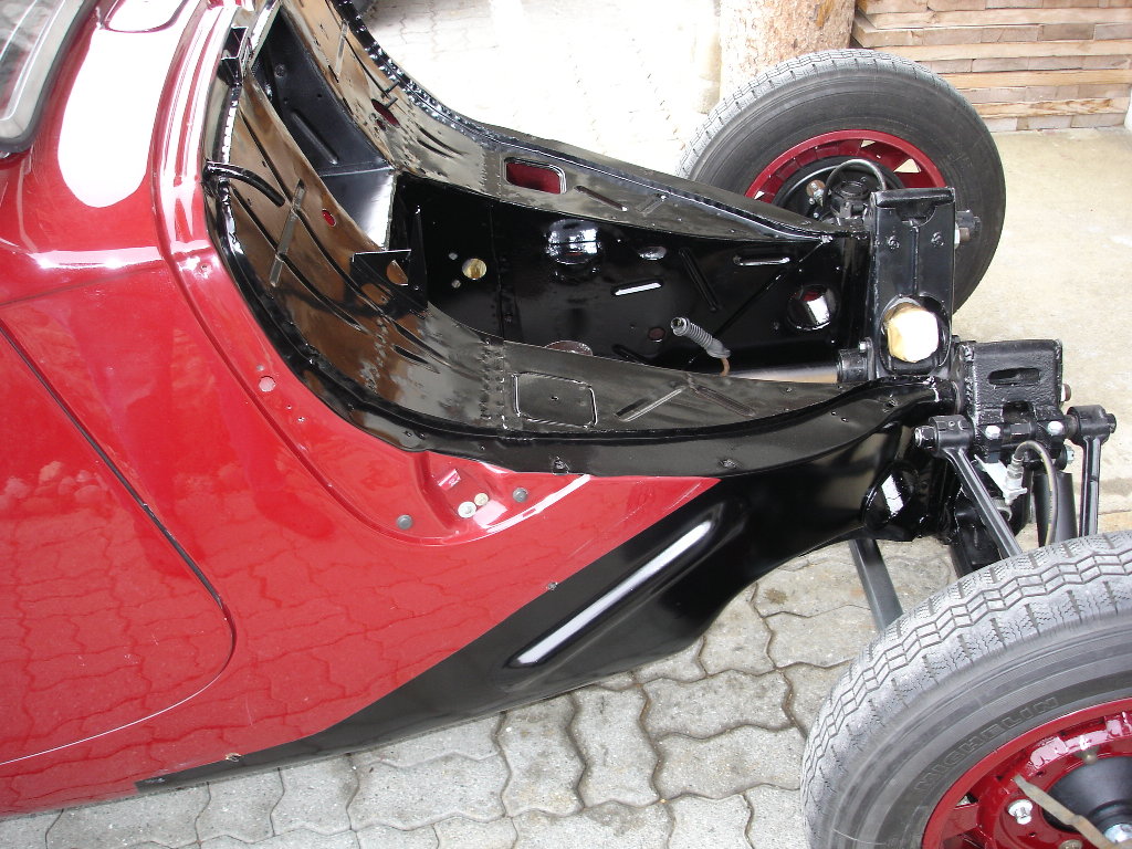

Un truc à ne pas oublier, la baie moteur est noire sur la plupart des Tractions, sur les 1e modèles au-delà de l'arête soudée et sous les ailes av. et ar.
